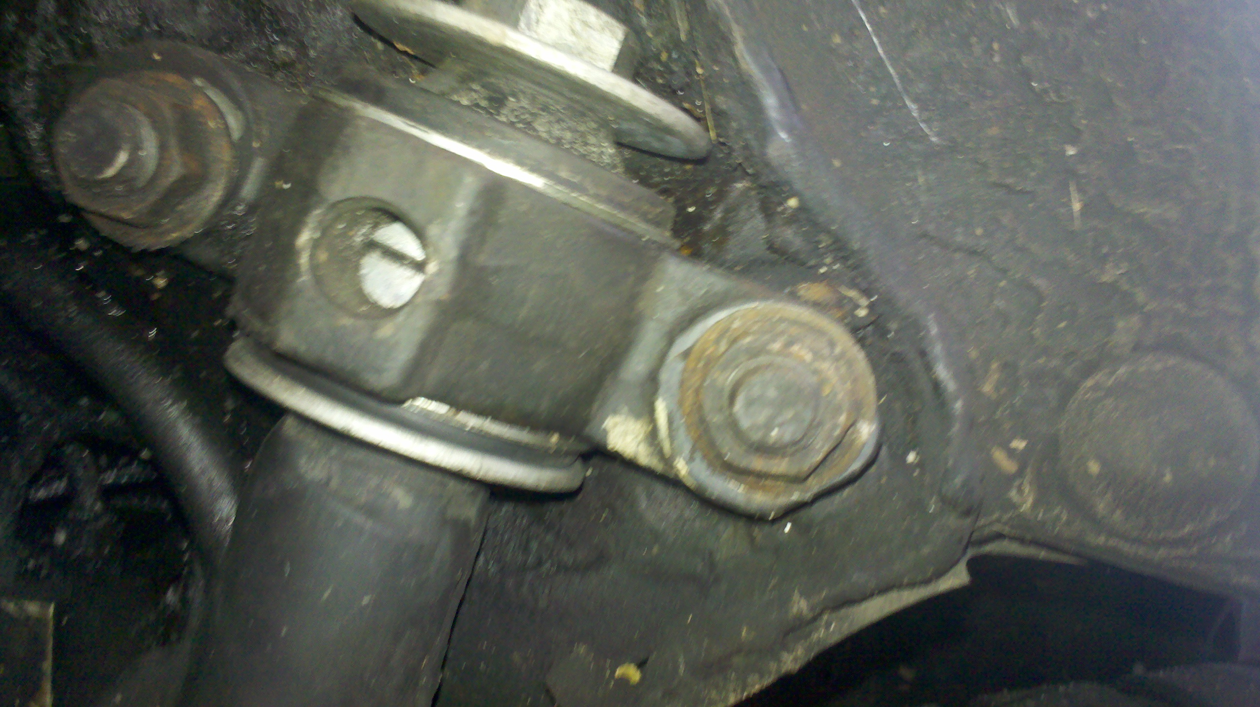

hab grade ein ähnliches 'Problem'.
Neue Lager, Lemförder geordert, Moog bekommen, bündig eingepresst, in Ruhelage angezogen ( Geht wesentlich besser, wenn das Federbein fehlt. Auf der Bühne wird das ein kleines Problem, da ab der Häflte des Weges sich das Heck von der Bühne hebt ... ) .
Die Bilder sind bei stehendem Wagen gemacht, also in 'absoluter Ruhelage' .
Das war vorher nicht so ..
Und nu ?
grüße !

So, nochmal dran gewesen.
Durch das Lösen der vorderen Stützen in Ruhelage konnte ich knapp einen mm gewinnen, mehr nicht.
Ausgefedert alles kein Problem, eingefedert wandert das ganze nach vorne.
Das Lösen vom hinteren Träger brachte gar nichts, der ist kurioserweise schon recht weit hinten.
Einzige Lösung dazu scheint zu sein, daß man das innere Lager des Trapezlenkers eben nicht bündig einpresst, sondern mit einem leichten Versatz..

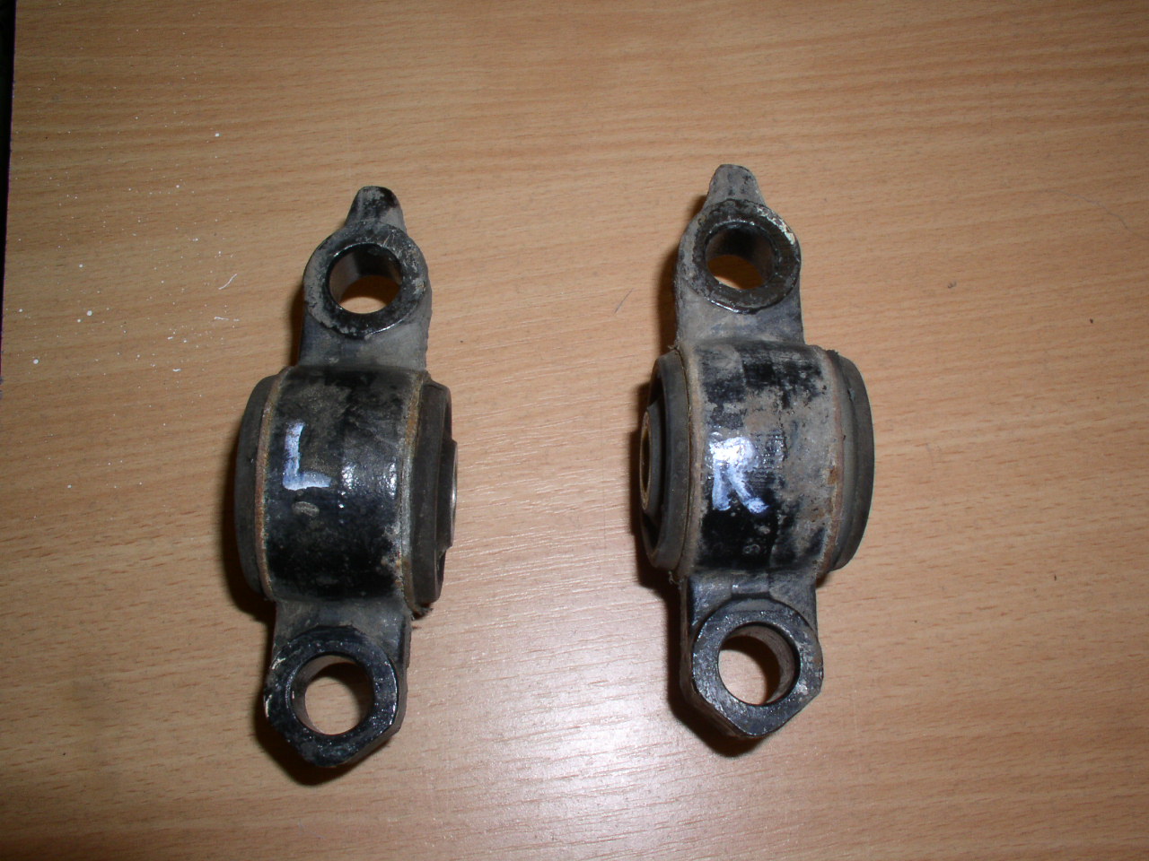

Repleitfaden Quattro Hinterachse, Inneres Lager vom Trapezlenker.
Es ist ein Zusatz, der auch bei mir im Bentley nich drinne ist, der besagt, daß das Lager nicht bündig eingepresst wird, sondern 3 (+-1) mm über der Kante in Fahrtrichtung rausschauen soll.
Damit sitzt dann der Trapezlenker just den Anteil weiter hinten, und das Problem an der vorderen Stütze ist passé.

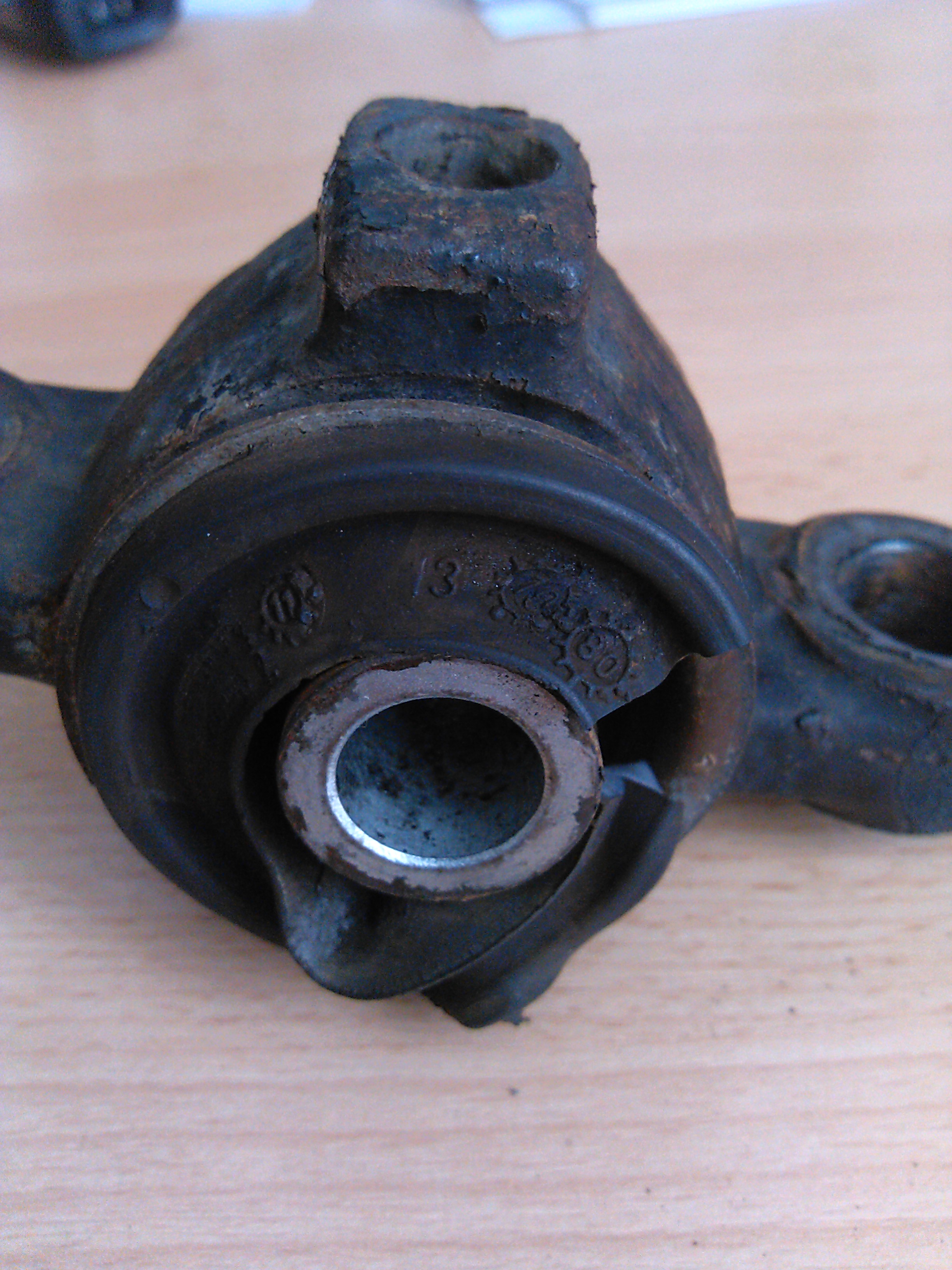

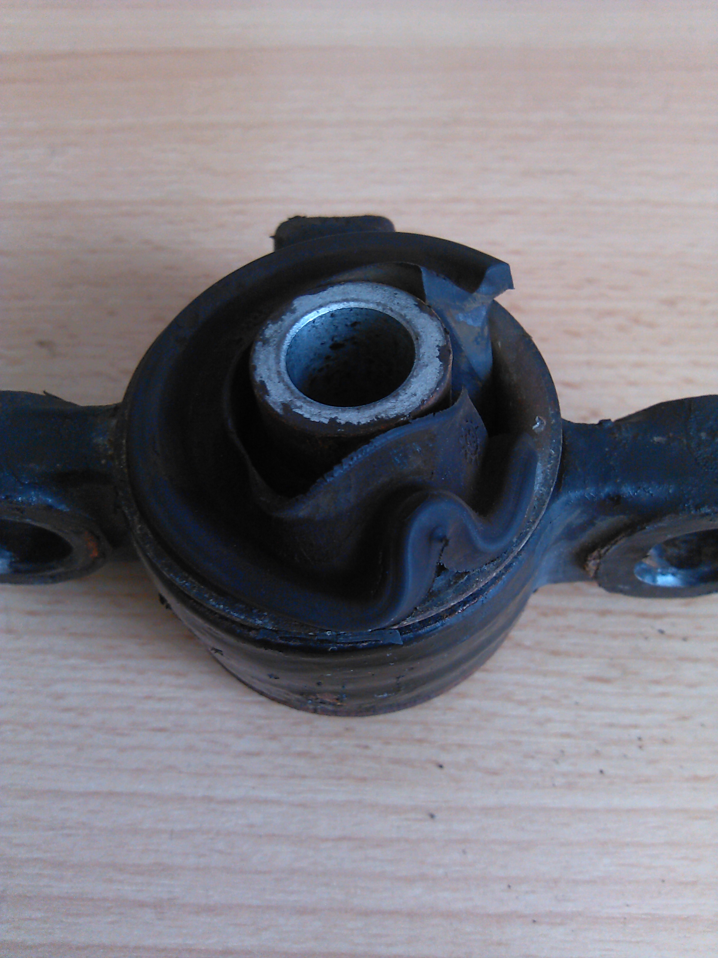

Beiträge: 7179
Re: Quattro: Gummilager wandert aus Gehäuse
Nochmal rausgekramt.
Habe heute endlich den Klapperfehler links gefunden.
Diese beschriebene Stütze. :evil: :twisted:
Das bzw. die Gummilager sind einseitig völlig Schrott.
Dabei wurde diese ganze Arbeit also gesamte Hinterachse mit Trapetzlenkern usw. im Jahr 2014 neu gebuchst und verbaut.
Da ich kein Freund von Billigteilen bin habe ich seinerzeit min. Moog oder gar Lemförder verbauen lassen.
Nun gut, wie wird nun die Stütze am Fahrzeug mit neuen Lemförder-Lagern fachgerecht verbaut?
Nein, ich baue nicht die ganze Achse dafür aus!!!
Kann ich den Schrott eigentlich reklamieren? :roll:
