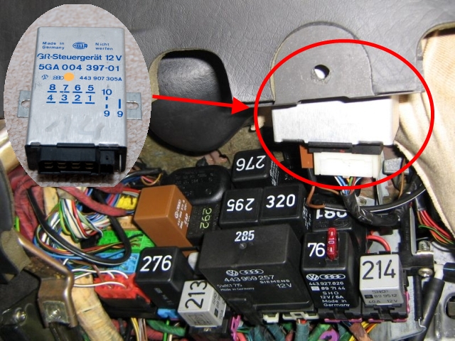

Wo sitzt das STG? Unter`m Lenkrad dort?
Audi5000-GF-A2

genau Steuergerät unter Lenkrad bzw.
unter der Fußraumverkleidung.

Bbenne123 hat geschrieben:Wo sitzt das STG? Unter`m Lenkrad dort?
im Fahrerfußraum beim Zusatzrelaisträger "baumelt" dieser "weisse" 8-fach Stecker rum.

Deutlicher ging es nicht, danke :)
