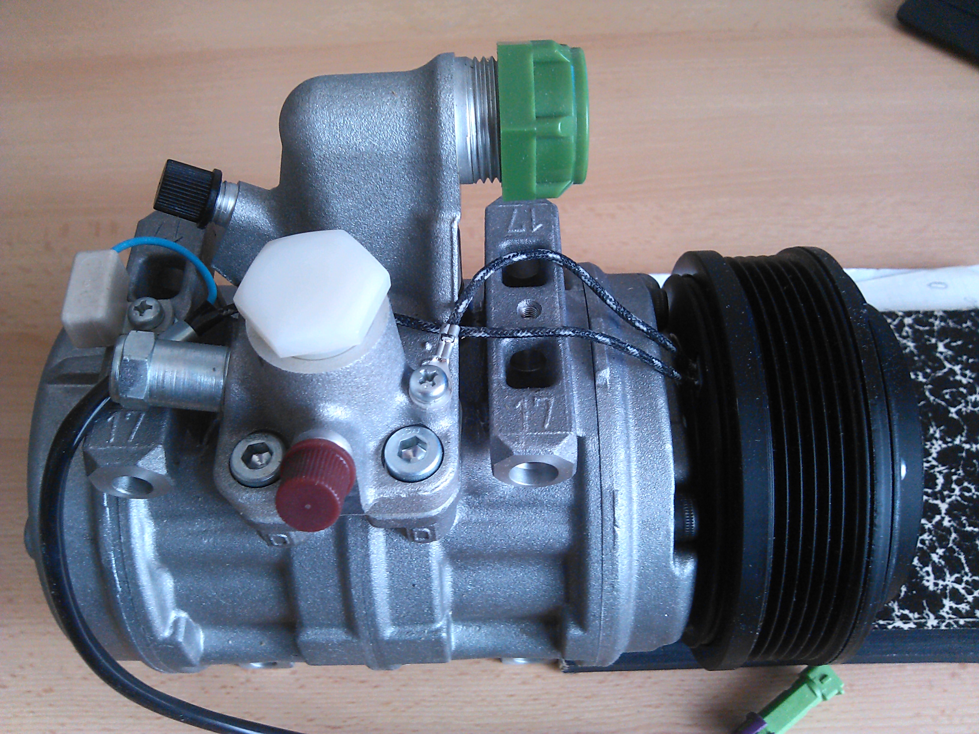

Moin Jan,
ja das Anschlussgehäuse da wo die Leitungen rangehen.
Das geht in der Regel nicht kaputt, ausser man vergriesgnaddelt die Gewinde.
So sieht ein neuer Denso für Audi V8 aus.

kpt.-Como hat geschrieben:Moin Jan,
hast du auch nen bild von nem neuen denso für die 44er?
MfGG.
Infos per PN
Beiträge: 7178
Re: Klimakompressor
Aber gern. ;)
Dies ein neuer Denso 10P17C für 44er
