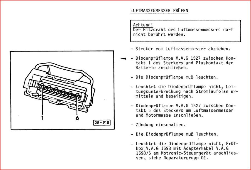

Wer weiß, wie man beim 220V den LMM prüfen kann?

Re: 220V Luftmassenmesser prüfen?
so...
so...
Klingt ganz einfach, bis auf die V.A.G. Spezialprüfmittel. Zudem prüfe ich demnach nur, ob die Leitungen und die Motronic OK sind und nicht ob der LMM selbst funktioniert. Gibt es da keine speziellen Widerstandswerte die man zwischen bestimmten Kontakten am LMM messen kann?

- level44
- Beiträge: 8502
ich denke eine Handelsübliche tut es da auch...
zB.
http://www.ebay.de/itm/Spannungsprufer- ... 35c3ff65a7
zB.
ach so LMM Funktionsprüfung, doch gibt es... wart mal ...aminoboris hat geschrieben:Gibt es da keine speziellen Widerstandswerte die man zwischen bestimmten Kontakten am LMM messen kann?

Funktion des Luftmassenmessers prüfen
- Beide Befestigungsschrauben für Luftmassenmesser ausschrauben, Schraubschelle aufschrauben und Luftmassenmesser so weit verdrehen, dass der Steckanschluss einwandfrei
zugänglich ist.
- Stecker am Luftmassenmesser abziehen.
- Handmultimeter V.A.G 1526 mit Messbereich 200 Ohm an Kontakt 1 und 2 des Luftmassenmessers anschliessen.
- Messleitungen am Luftmassenmesser abziehen und kurzschliessen.
- Der angezeigte Wert muss bei beiden Messungen gleich sein. (Gemessen wird die Massebrücke im Luftmassenmesser). Der Messwert entspricht dem Innenwiderstand der Messleitungen.
- Weichen die Messwerte um mehr als 0.1 ohm voneinander ab, Luftmassenmesser ersetzen.
- Stecker am Luftmassenmesser aufstecken und Gummitülle zurückschieben.
- Handmultimeter V.A.G 1526 mit Messbereich 20 V an Kontakt 1 und 3 anschliessen.
- Zündung einschalten - Sollwert ca. 1.2 ... 1.5 V.
- Motor im Leerlauf laufen lassen - Sollwert ca. 2.5 V.
- Motordrehzahl kurzzeitig erhöhen (Gasstoss) Sollwert: Deutlicher Spannungsanstieg auf ca. 3 ... 5 V.
- Werden die Sollwerte nicht erreicht, Luftmassenmesser ersetzen.
Freibrennen des Luftmassenmessers prüfen:
Der Freibrennvorgang erfolgt etwa 3 s nach Motorstillstand und dauert etwa 1 s.
Der Freibrennvorgang erfolgt nur unter folgenden Voraussetzungen:
- Kühlmitteltemperatur über 60 °C
- Motordrehzahl 3 s über 2000 1/min
- Signalleitungen in Ordnung
- Sicherung 28 in Ordnung
- Erfolgt der Freibrennvorgang nicht, Gummitülle am Stecker des Luftmassenmessers zurückschieben. (Der Stecker bleibt am Luftmassenmesser aufgesteckt).
- Diodenprüflampe V.A.G 1527 an Kontakt 1 und 4 anschliessen.
- Prüfablauf wiederholen und Diodenprüflampe beobachten. Während des Freibrennvorganges muss die Diodenprüflampe leuchten.
- Leuchtet die Diodenprüflampe, Luftmassenmesser ersetzen.
- Leuchtet die Diodenprüflampe nicht, Prüfbox V.A.G 1598 mit Adapterkabel V.A.G 1598/5 am Motronic-Steuergerät anschliessen, siehe Reparaturgruppe 01.
- Diodenprüflampe an Buchse 26 (Masse) und Buchse 25 anschliessen.
- Leuchtet die Diodenprüflampe nicht, Steuergerät ersetzen.
- Leuchtet die Diodenprüflampe, Leitung zwischen Kontakt 4 des Steckers am Luftmassenmesser und Buchse 25 der Prüfbox auf Durchgang prüfen, Sollwert max. 0.5 Ohm .
- Ggf. Leitungsunterbrechung zwischen Kontakt 4 des Steckers am Luftmassenmesser und Kontakt 25 des Steckers am Motronic-Steuergerät beseitigen.
zugänglich ist.
