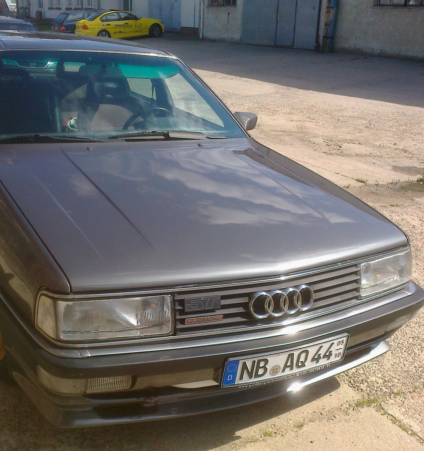

aus dem schönen Bad Segeberg ans Forum. Will mich nun auch einmal vorstellen nach dem ich hier nun schon eine Weile angemeldet bin und zahlreiche Antworten auf so manches Problem gefunden habe.
Nun zu meine Person ich heiße Raphael und bin 21 Jahre alt und komme aus Schleswig-Holstein genauer Bad Segeberg, die Nordlichter wissen wo das liegt. Bei einigen hier vielleicht auch bekannt durch die Karl- Mai- Spiele. Aktuell habe ich gerade mein Abitur bestanden und möchte gerne zum Wintersemester Elektrotechnik studieren.

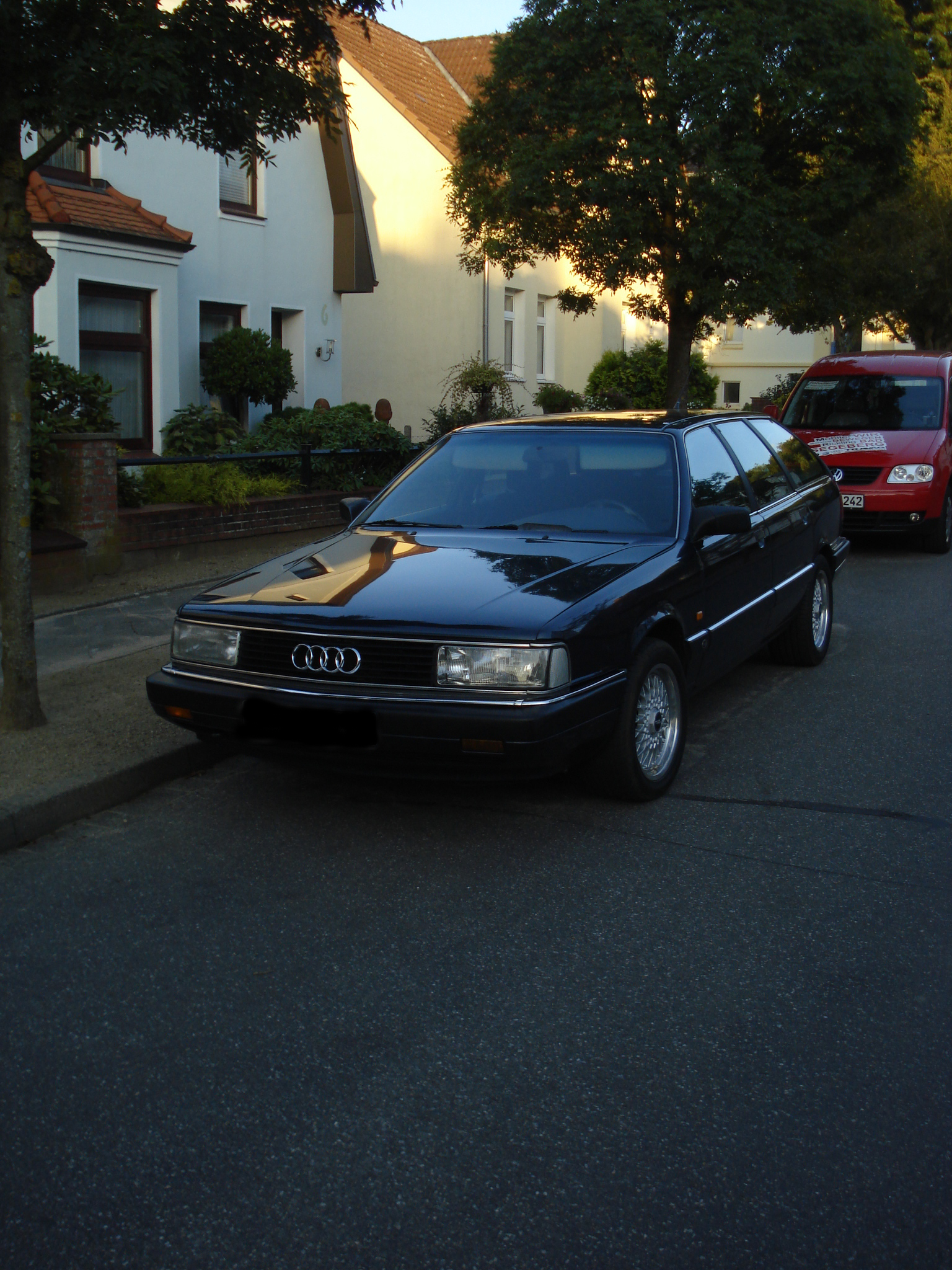

Ich bin stolzer Besitzer eines Audi 200 Quattro 20V Avant BJ. 90 mit einer Laufleistung von 270k km. Den Wagen haben ich von meinem Alten Herrn bekommen, vom den ich wohl auch das „Audi-Fieber“ geerbt habe. Leider hat er den 20V alles andere als gut behandelt… getreten wurde er zwar nicht aber ein beachtlicher Wartungsstau hat sich im Laufe der letzten 10 Jahre entwickelt.
Audi-Fan bin ich eigentlich schon solange ich mich zurück erinnern kann, alles angefangen hat mit einem weinroten Audi 80 Cabriolet, das ich schon als kleines Kind ganz toll fand. Liegt wohl in der Familie. Nach dem Cabriolet folgte dann unser erste Audi 200 Quattro 20V Avant aus erster Hand in Papyrus Metallic. Der nun seit fast 20 Jahren in Familienbesitz ist. Danach folgten noch einige andere Audis und VWs von denen wir die meisten dann wieder verkauft haben. Trotzdem reicht der Platz vorne und hinten nicht für sieben Audis und der achte ist auch schon auf dem Weg…(Ist jetzt da)
Neben den schönen alten Audis reizen mich noch die dicken alten Ami-Kisten wie z.B. der 67 Ford Mustang der bekannt ist durch Filme wie Bullett, Dodge Charger oder natürlich auch ein Delorean mit dem man dann mal schnell zurück in die Zukunft fliegen kann. Vieleicht bekommt man dann endlich mal alle Ersatzteile. 8)
Zu meinen Hobbys zählt hauptsächlich das schrauben an unseren Audis, mein Vater hat dafür keine Nerv mehr. Außerdem interessiere ich mich für alles was einen Stecker hat und irgendwie mit Strom zu tun hat. So habe ich schon so mach toten Computer oder Bohrmaschine wieder neues Leben eingehaucht. ;)
Nun zu meinem 20V

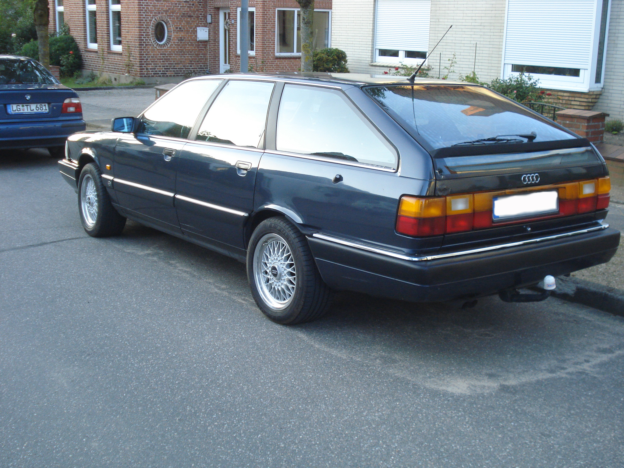

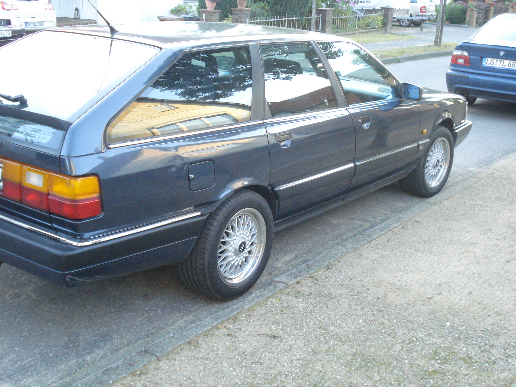

Zu guter letzte noch ein paar Bilder.

viel Spaß beim Aufbau. Die Substanz scheint den Fotos nach ganz gut zu sein.

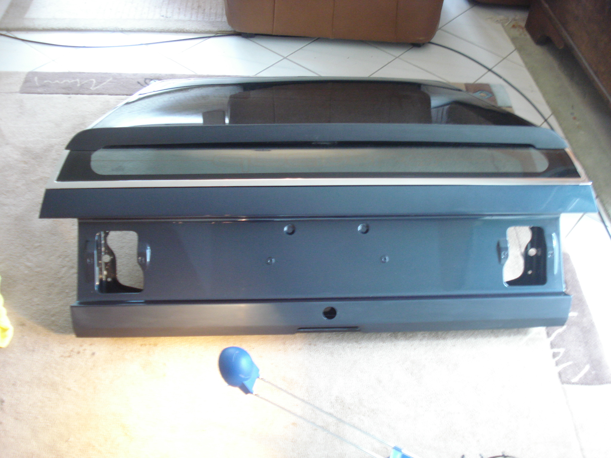

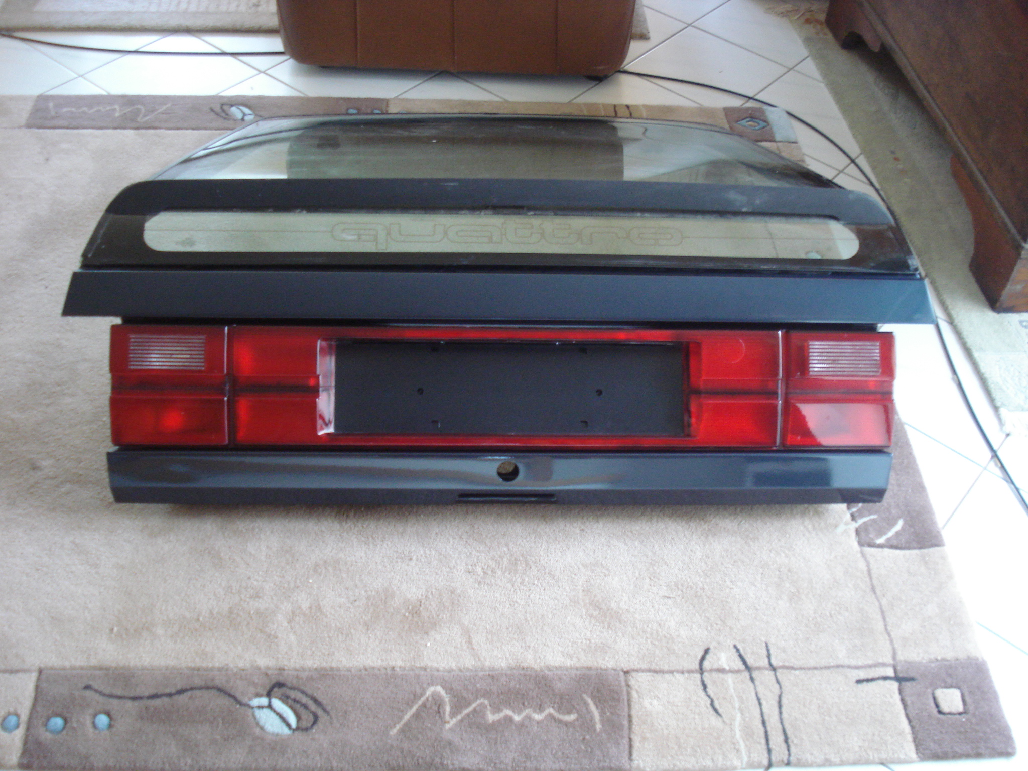

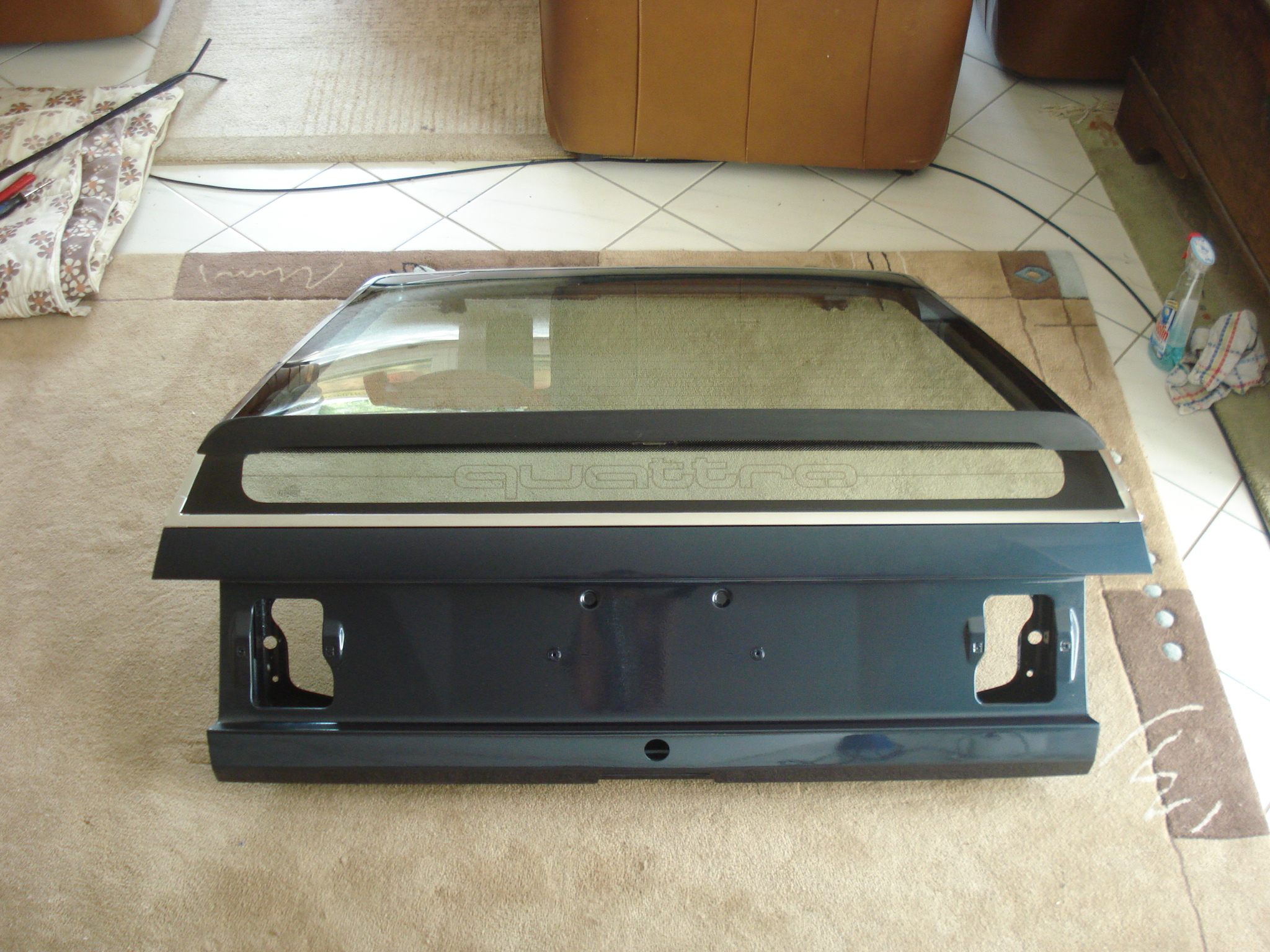

Hier gleich mal wieder ein wenig Futter für die fleißigen mit Leser. Habe mir letztes Jahr beim Christian(Fighter250) eine Heckklappe für den Avant gekauft in (fast) rostfreiem Zustand. Ein wenig Rost habe ich dann doch noch hinter der Zierleiste gefunden und noch ein zwei kleine Stellen hier und dort. Wahrscheinlich aber immer noch eine der besten Heckklappen von ganz Deutschland.
Anbei sind die Heckklappen eigentlich verzinkt? In der Selbstdoku steht, die Heckklappe wäre das einzige Teil das nicht verzinkt wäre?! Stimmt das, weil meine neue ist eindeutig verzinkt.
Die Alte wie auf den Bildern zusehen hat leider einige Durchrostungen, etwas schwarzes Tesa Gewebeklebeband leistet hier seit über 5 Jahren Ersthilfe (Absolut Waschanlagen fest). :lol:
Sry für die falsche Reinfolge. Wenn mir jemand sagen kann wie man die Bilder besser platzieren kann würde ich mich freuen. Wie kann ich normal unter einem Bild weiterschreiben?

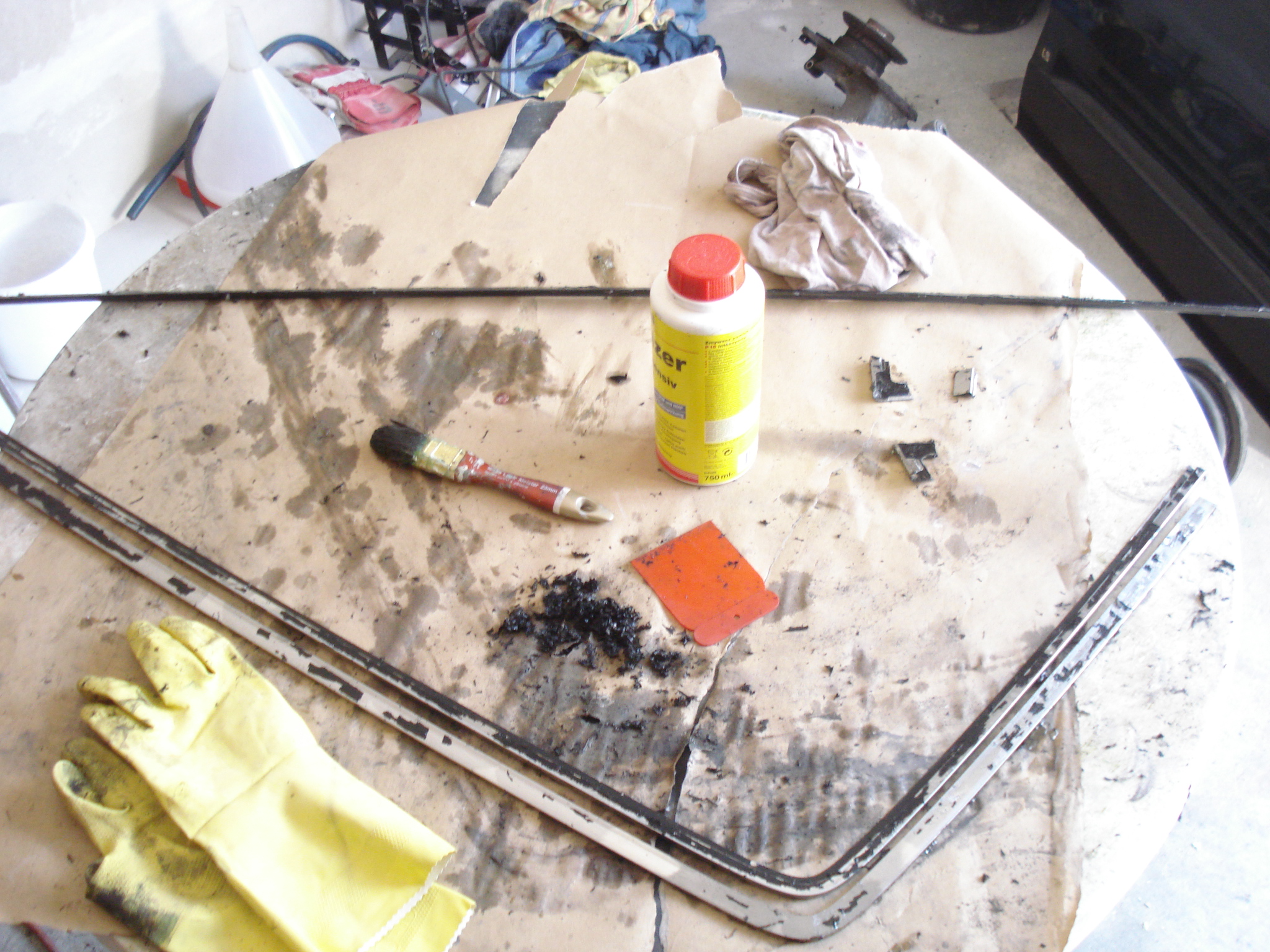

Dann die Zierleisten von meinem Schlacht Audi 100 mit Abbeizer entlackt und anschließend selber Hochglanzpoliert.
Hier die Heckklappe nach dem ich sie um lackiert habe von ehemals Cayenne-Rot Metallic auf jetzt Nauticblau Perleffekt Metallic.

Mal ne frage zu weiter oben,Thema heckklappe . Die polierte Leiste da,wie is die denn montiert, is die auf das untere ender der Scheibe zu schieben?

Hi, sieht ja wieder gut aus was du da so treibst.
Gruss Samir
die Zierleisten der Heckklappe sind nur aufgesteckt. Wenn du die runter haben willst musst du zuerst die Verbindungsklammer oben in der Mitte entfernen. Als nächstes dann beiden Eckstücken entfernen, diese vorsichtig mit einem Schraubenzieher lockern / anheben und abziehen.
Es empfehlt sich vor dem Entfernen der Mittelleiste diese einmal mit Druckluft auszupusten. Im Laufe der Jahre sammelt sich dort so viel Dreck… die bekommt man sonst fast gar nicht runter. Die Mittelleiste kannst du entweder zur Seite rausziehen (fast unmöglich, wenn etwas dreckig) oder du ziehst sie parallel zur Heckklappe ab. Die leiste dabei etwas in sich drehen und zu dir ziehen.
Bei den Seitenleisten einfach bissel dran wackeln und ziehen die kommen von ganz alleine.
Zusammenbau in Umgekehrter Reinfolge.
Ich hätte noch einen Satz leisten abzugeben, wer seine auch polieren möchte und nicht sicher ist ob es ihm gefällt, kann so erst mal rumprobieren.
Also ich kann nur sagen mit polierten Leisten sieht der Arsch von meinen 20V so geil aus, dann noch mit den roten Rückleuchten :} :} :} . Mir wäre fast einer bei abgegangen, als ich hinter meinem 20V zur Werkstatt gefahren bin.
Ich werde mal sehen, dass ich ein schönes Foto mache! :mrgreen: :mrgreen: :mrgreen:
