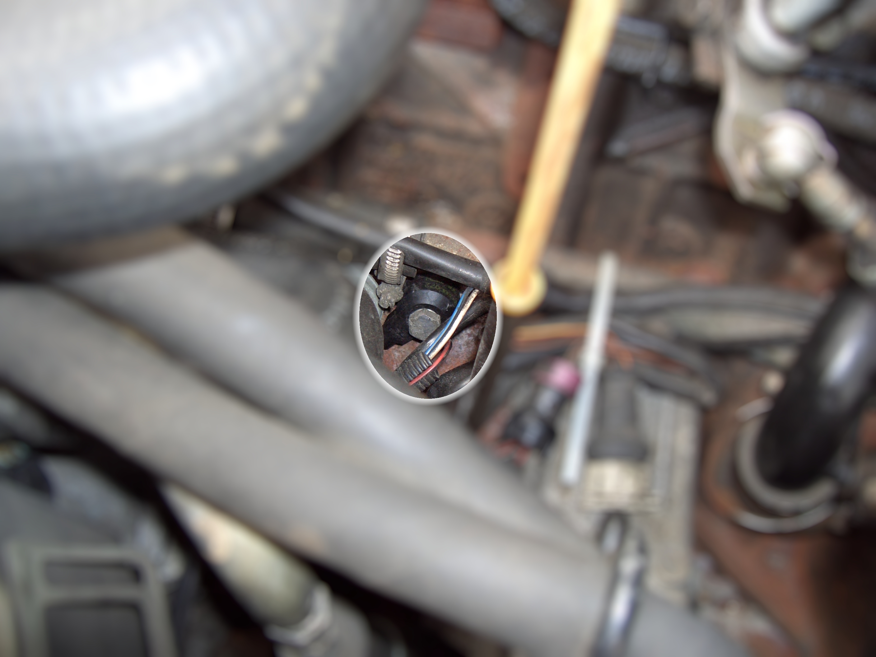

wo find ich den klopfsensor? das könnte ich jetzt noch schnell gucken, nur fahren geht grade nicht :verlegen: war doch teestunde vorhin :D

Da

woho spitze, darüber liegt doch sone leitung vom kühlsystem, als ich da vorhin schaute leckte die ein wenig, vielleicht isser nur feucht geworden. geht der beim abbauen kaputt? weil sonst rupp ich den mal ab und leg ihn trocken :D
Beiträge: 8503
Re: NF2 - ab 3000 u/min Motorleuchte und Leistungsverlust
Ja Rücklauf kleiner Kühlkreislauf, der KS bekommt nur 10Nm beaufschlagt, sollte also von Haus aus nicht soo fest sitzen und wird es überleben, vorrausgesetzt die Ummantelung etc. is nicht eh schon brüchig.
