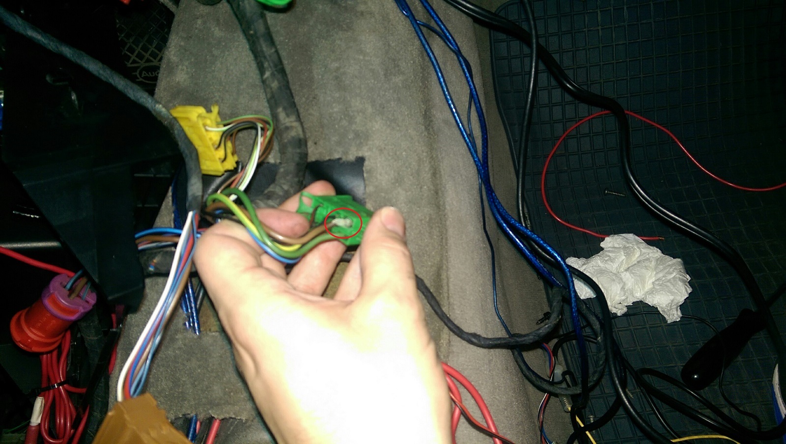

ich kram das nochma raus, für die "ich bau ein was da iss"-Fraktion
Ich hab grade mein graues Grauen teilgeschlachtet, einmal Klima komplett neu und die restlichen Kabelbausünden beseitigen.
Dabei habe ich gestern Abend das hier aufm Bild gefunden, ausm originalen Klimakabelbaum, unverbastelt.
Ist ein bissl unscharf, ich reiche schärfere nach wenn ich das Gelumpe raus habe.
Was man da sieht: Es fehlt die Isolation. Die ist aber nicht einfach nur weggebröselt, die ist geschmolzen. Ein ähnliches Bild sieht man am blau-schwarzen Kabel am roten Stecker, und dort ebenfalls schöne schwarze Spuren, auch da ist der Kunststoff signifikant warm geworden.
Ich lasse das nu mal so stehen, kann sich jeder überlegen, was er daraus macht
