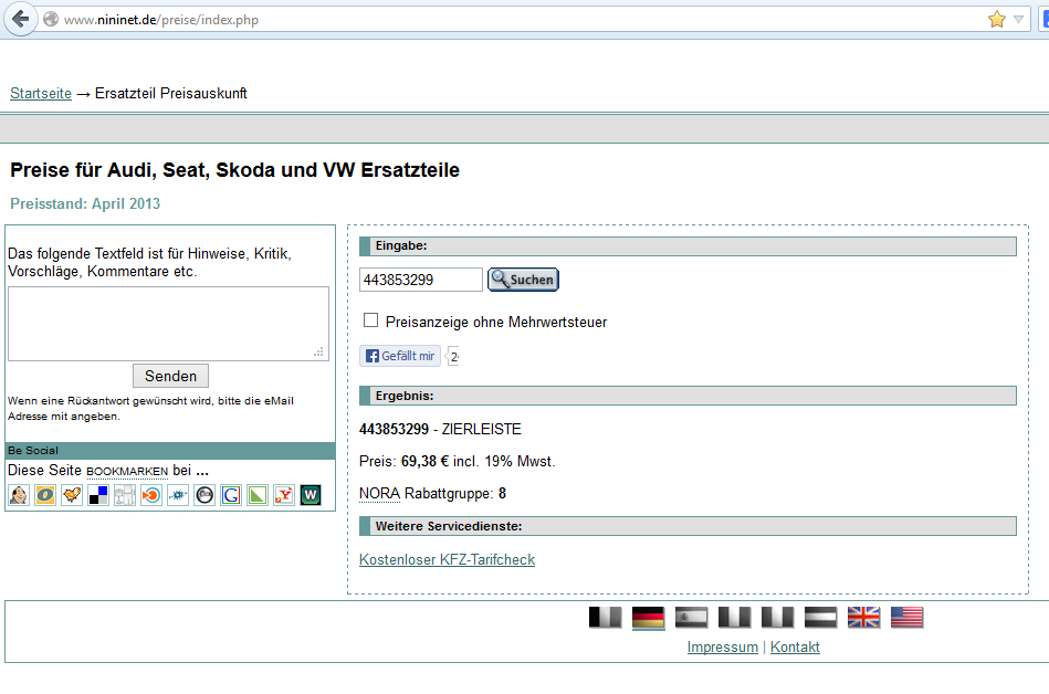

Ist der Rahmen nicht wieder lieferbar? Bei nininet ist er wieder gelistet. Vorhin erst beim Kollegen aufm Laptop gesehen.
Grüße Juli Gesendet von meinem ST15i mit Tapatalk 2

toblerone hat geschrieben:Ist der Rahmen nicht wieder lieferbar? Bei nininet ist er wieder gelistet. Vorhin erst beim Kollegen aufm Laptop gesehen.
Das würde mich nun mal brennend interessieren.
Weiss da einer mehr?

also ich hab vorkurzem bei meinem teilefuzzi nachgefragt, er meinte er bekommt ihn für 50 euro + mehrwertsteuer. Amscheinend werden sie wieder gebaut bzw restbestand?!

Re: Scheibenrahmen vom 200er
Bild gerade gemacht, 100% Sicherheit wird es erst geben, wenn jemand zu Audi rennt und nachfragt :wink:

in der aktuellesten Akte steht er, unter der Nummer aus dem Nininet Screenshot, weiterhin als entfallen am 01.06.2011.
Was anderes wird der Audihändler auch nicht sagen können.

Ich kann das bestaetigen. Im AKTE steht nach wie vor seit 1.6.2011 entfallen drin :(. Ich denke wenn es was gaebe wuerde das maximal bei der Audi Tradition auftauchen.

der Rahmen läuft nachwievor als EoE im System. Er ist nicht bestellbar und warum im nininet wieder ein Preis steht wusste der Händler auch nicht.
