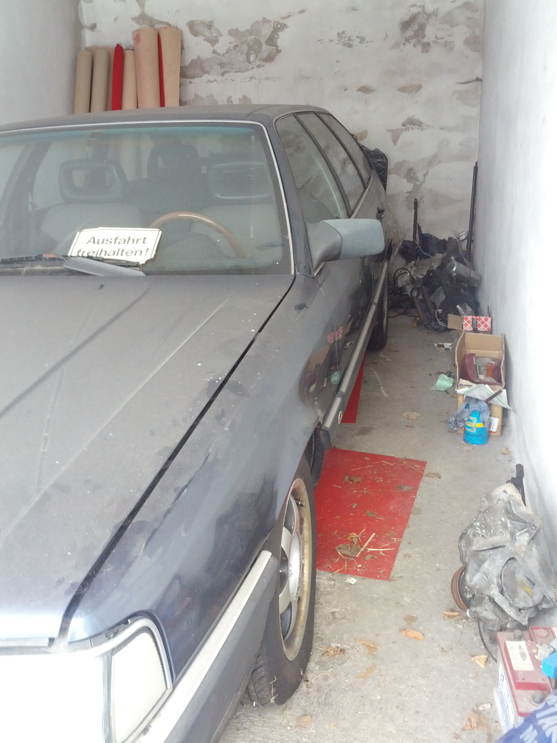

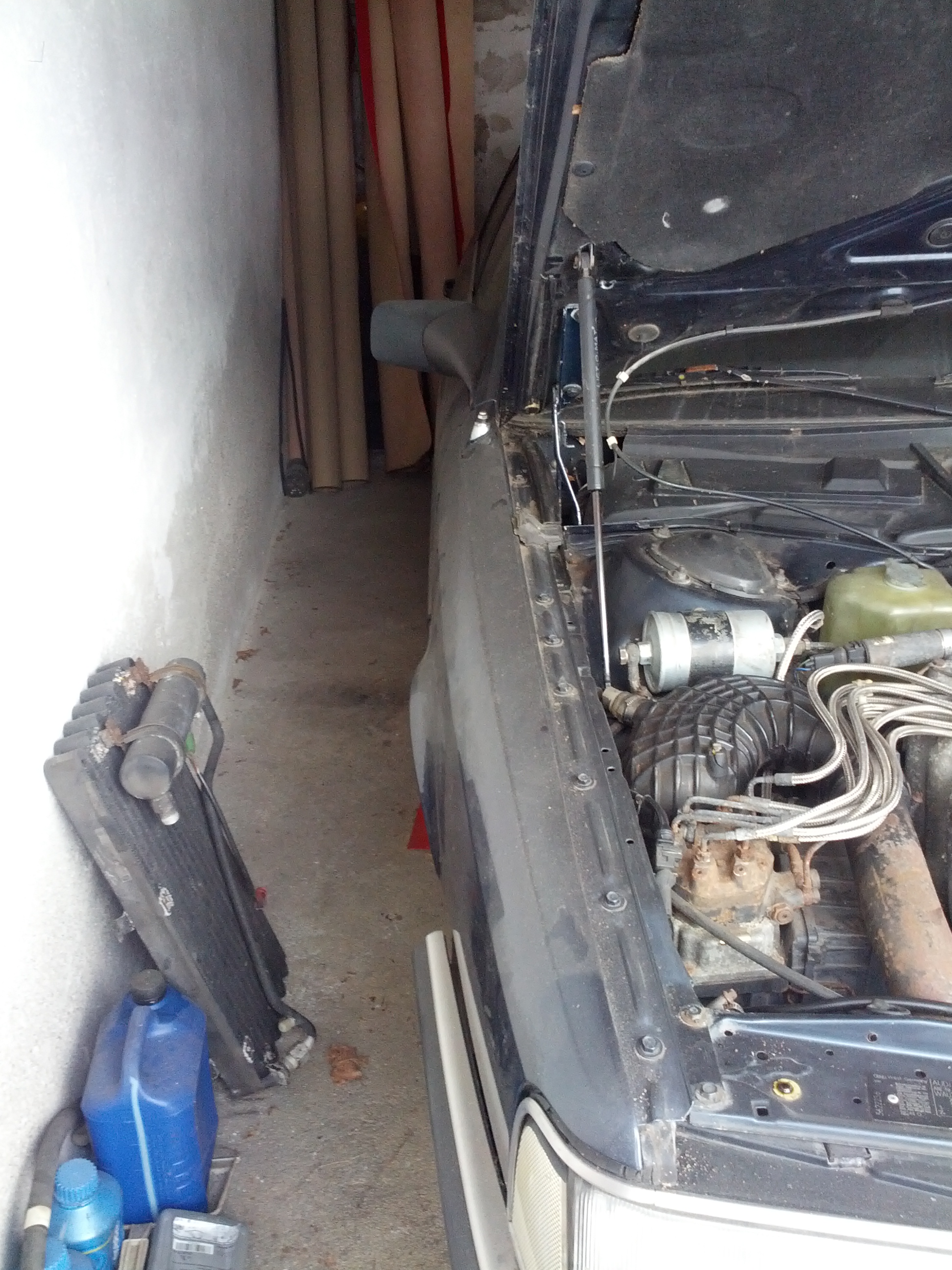

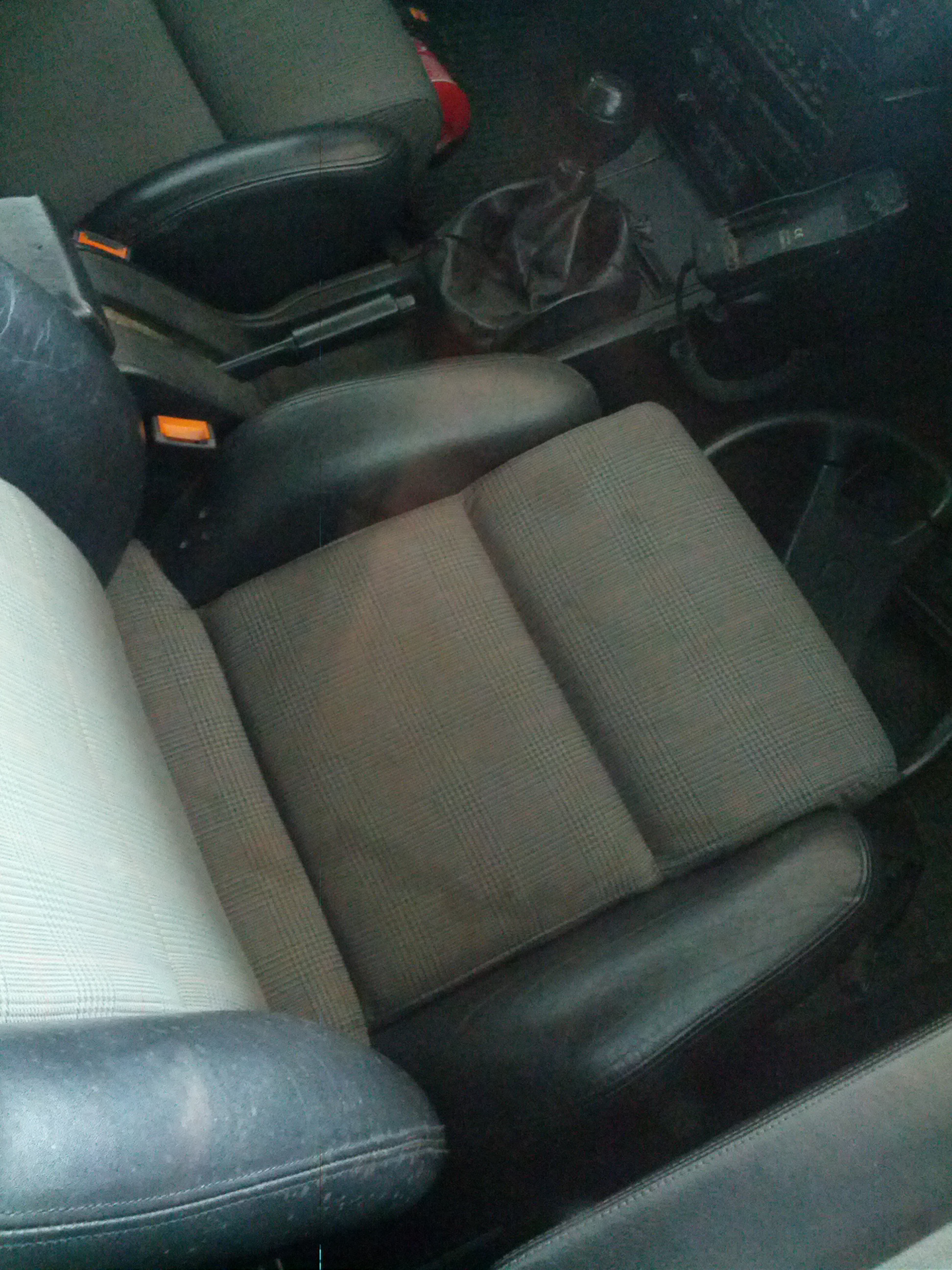

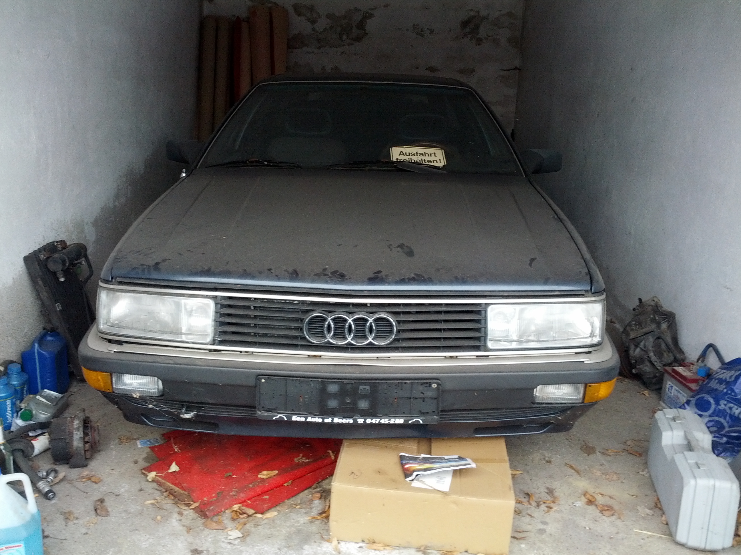

Anbei mal ein paar Bilder, wenn auch schlechte Bilder: (Hatte den Schlüssel nicht dabei, deshalb die Fotos von aussen)
Er wird heuer und nächstes Jahr noch aufgearbeitet, was einiges an Zeit und noch mehr an Geld verschlingen wird.
Ebenso bin ich nach wie vor noch auf der Suche nach Teilen.
Es wäre nett wenn ihr mir etwas behilflich sein würdet denn so manches Teil gibt es neu nicht mehr :oops:
Was im Grunde alles zum Audi zu sagen ist:
Ist ein 200er Avant Turbo Quattro, wurde bei ABT bearbeitet. Er bekam nen Saugerkopf der bearbeitet wurde, der Ladedruck wurde mittels Dampfrad erhöht, die elektr. Ladedruckregelung wurde ausser Gefecht gesetzt.
Hab den Audi im Bremerhaven/Appeln bei nem jungen Spritzer im Jahr 2010 (glaub ich) geholt (hin und zurück die 1800 Km im 23h am Stück), seitdem steht er. Falls jemand nen Christoph Qxxxx kennt, würd gern mit dem nochmals Kontakt aufnehmen bzgl. der Historie des Audis.
Anfangs wollte ich ihn auf eigener Achse überführen, wie sich dann im Laufe der kleineren Schraubereien aber herausstellte hätte das nicht klappen können. Der Froststopfen im Turbo wurde mit ner Schraube + Loctite geklebt, ist mittlerweile eh schon wieder undicht. Achsteile an der HA sind nicht angezogen (Querlenker, ....), im Bremssystem ist Luft (da der Verkäufer noch kurz vorm Verkauf nen Quattrosattel brauchte, somit bauter er diesen aus und ersetzte ihn durch nen Frontisattel, Logik = 0 ), Leerlauf ist nicht vorhanden, Öl wie bei meinen Einkäufen immer schwarz wie bei nem alten Bulldog, Lenkstockschalter brutzelte ab (hab mich gewundert wieso die Lichter so schwach sind), im Getriebe klappert/scheppert irgendwas, als ob man mit nem Kochlöffel ne Hand voll Schrauben im Kochtopf umrührt, ....
Kilometerstand lt. Tacho um die 80.000, real allerdings mehr.

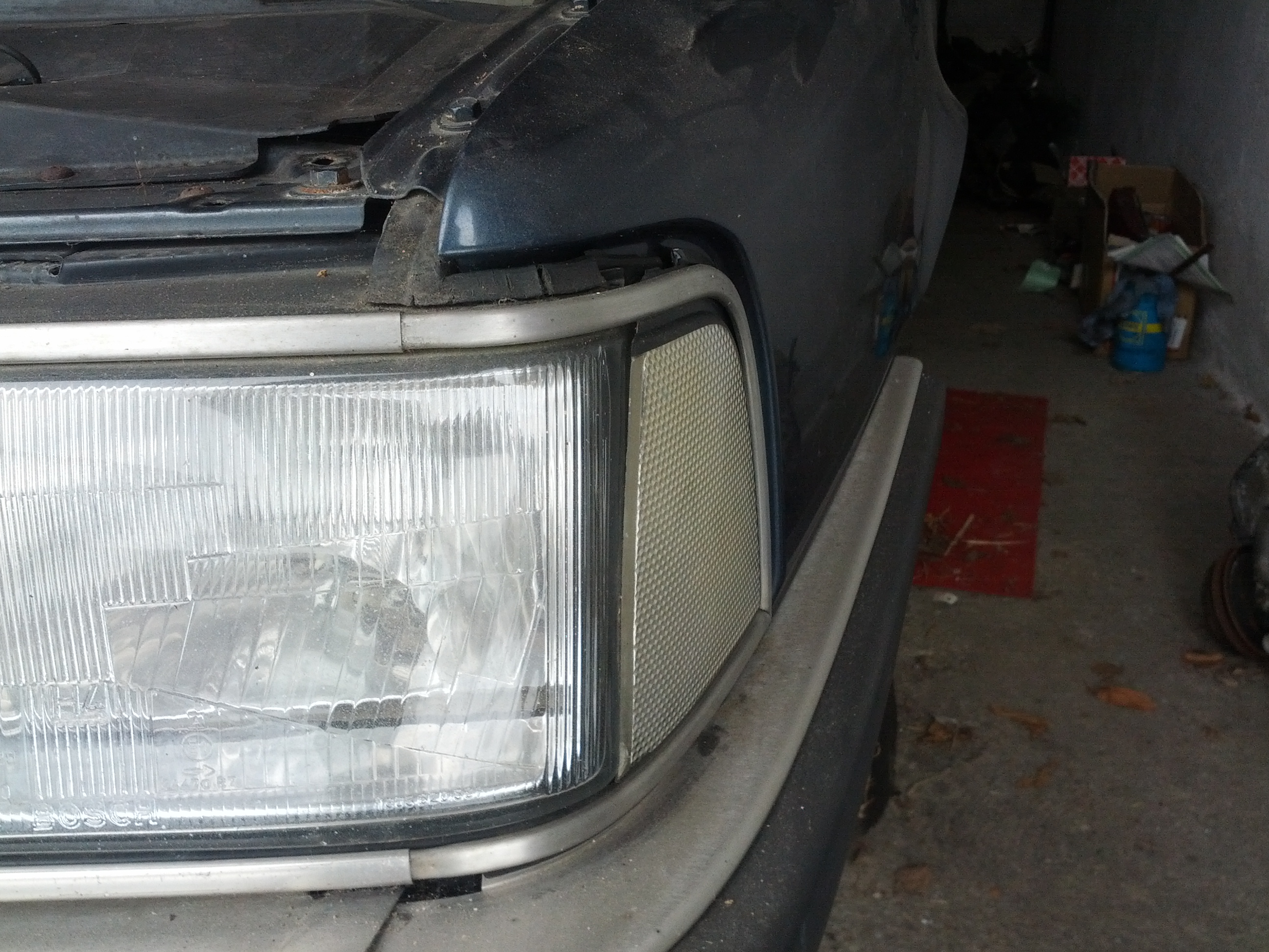

- Hilfe bzgl. motorhaubenbeleuchtung
- Gummilippen um die Reflektoren vorne (neben Scheinwerfer)

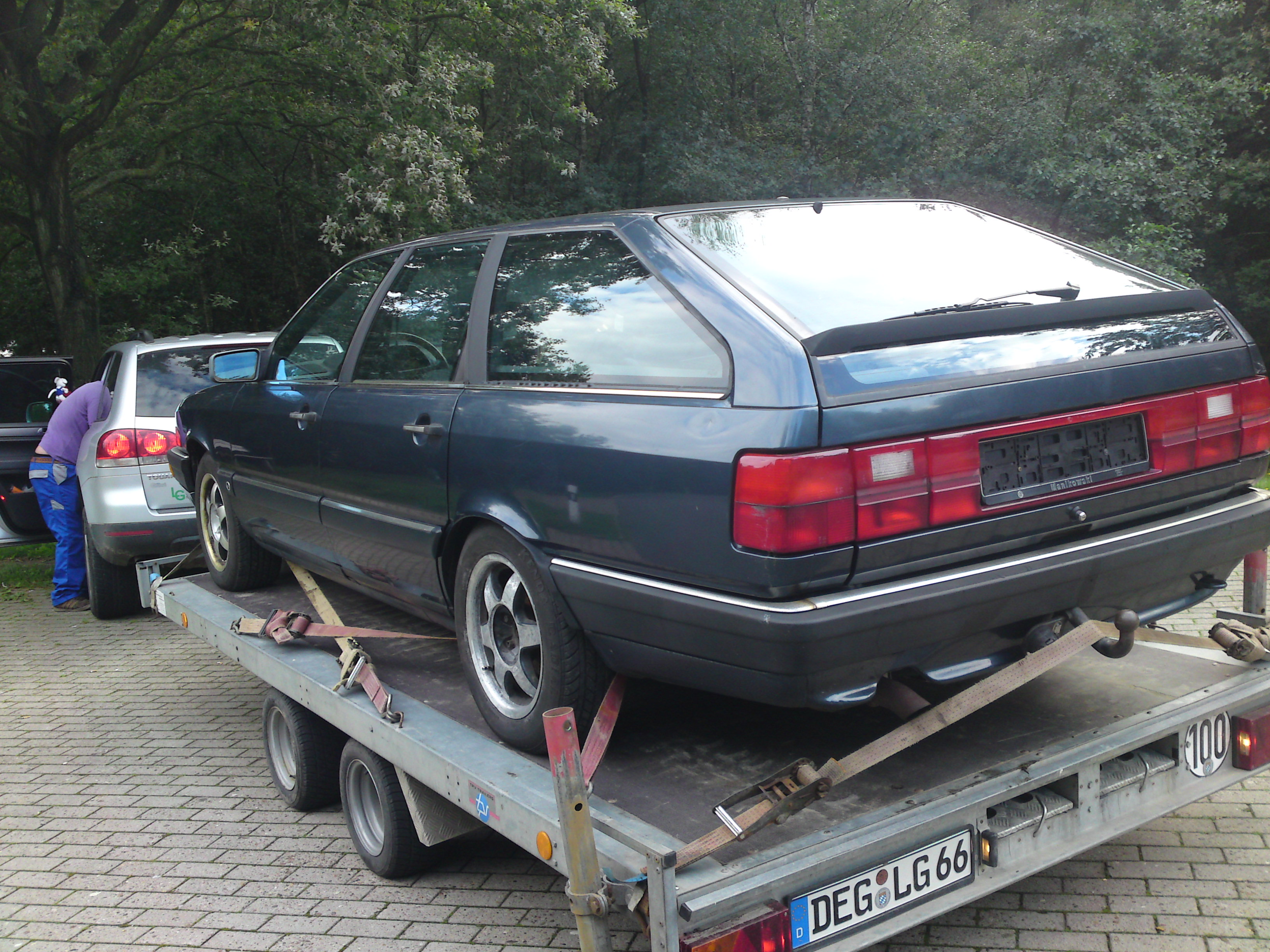

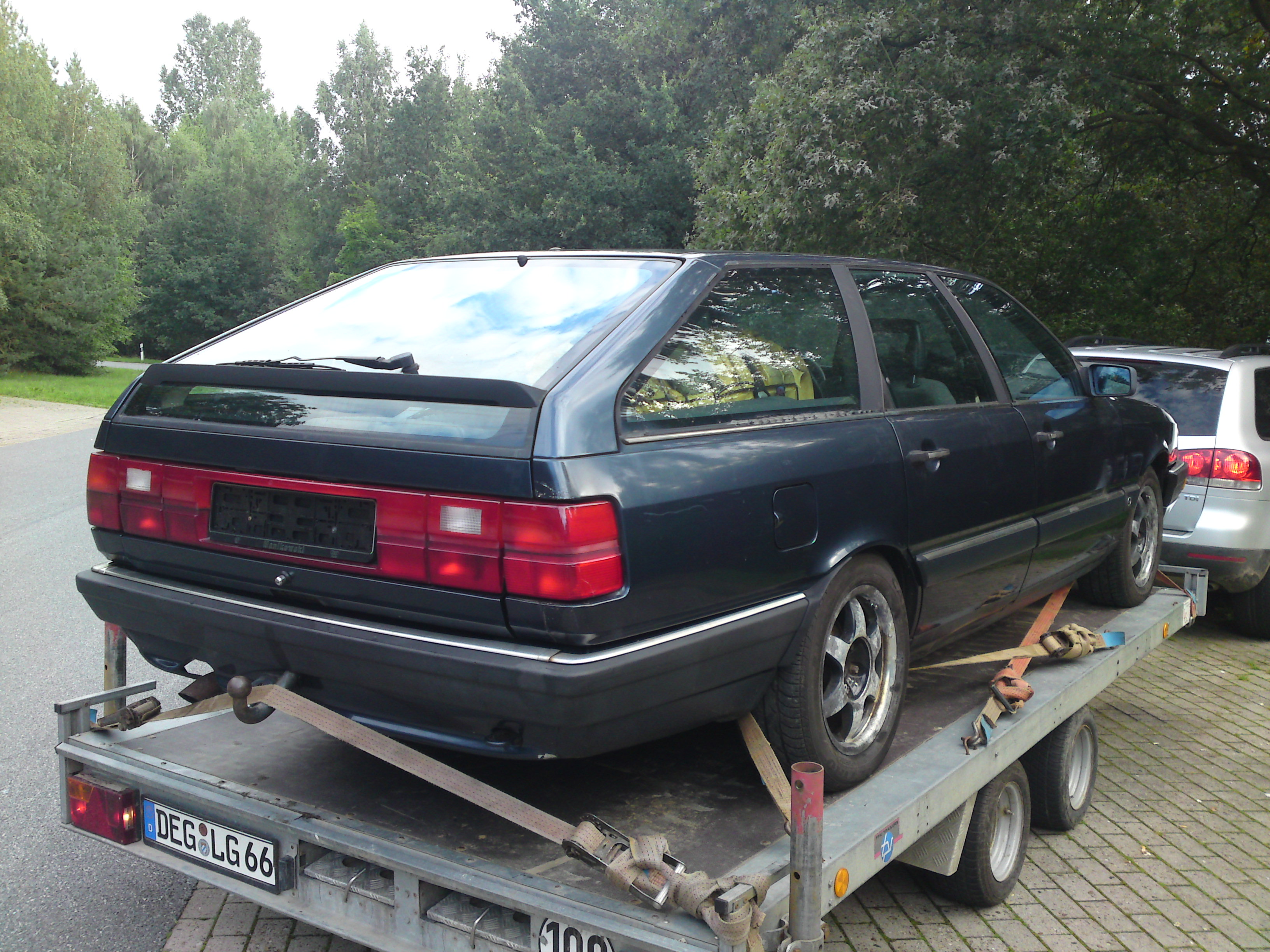

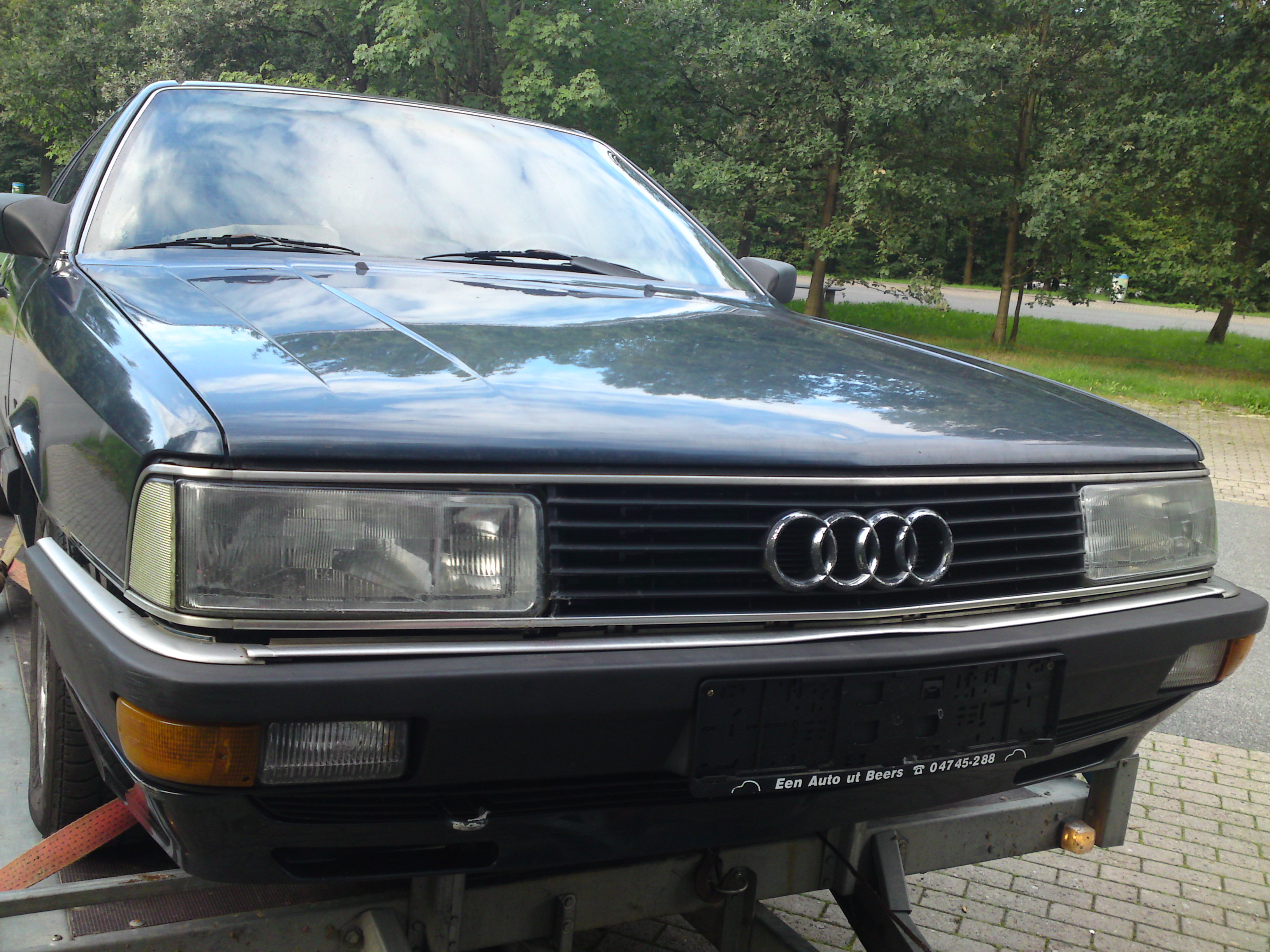

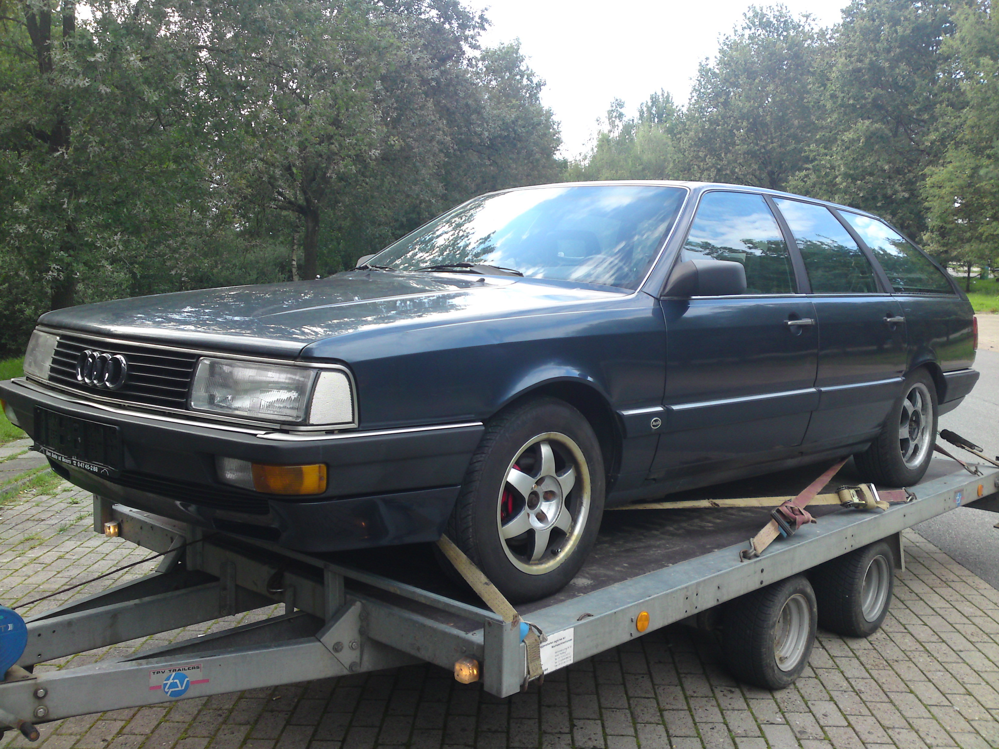

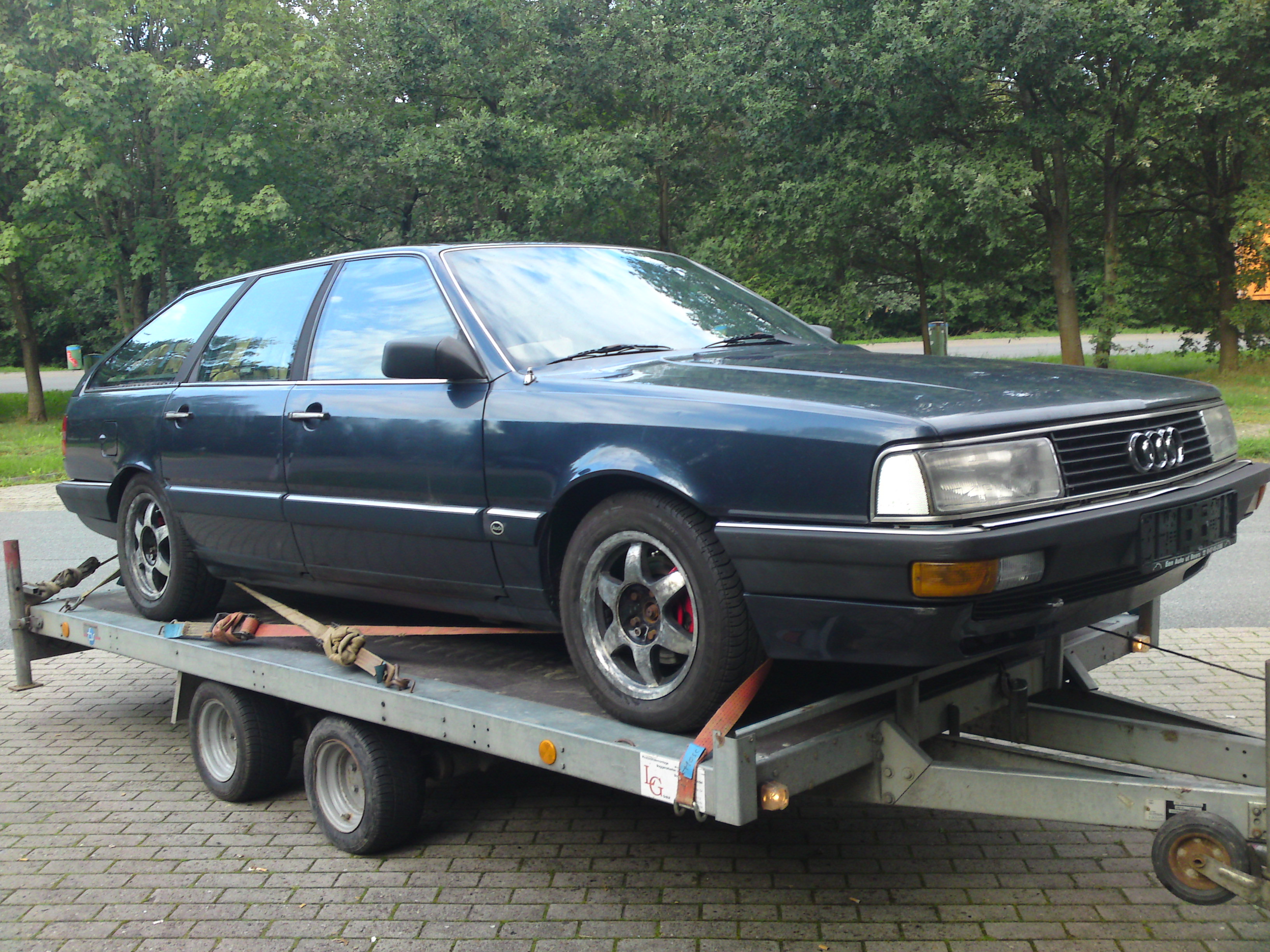

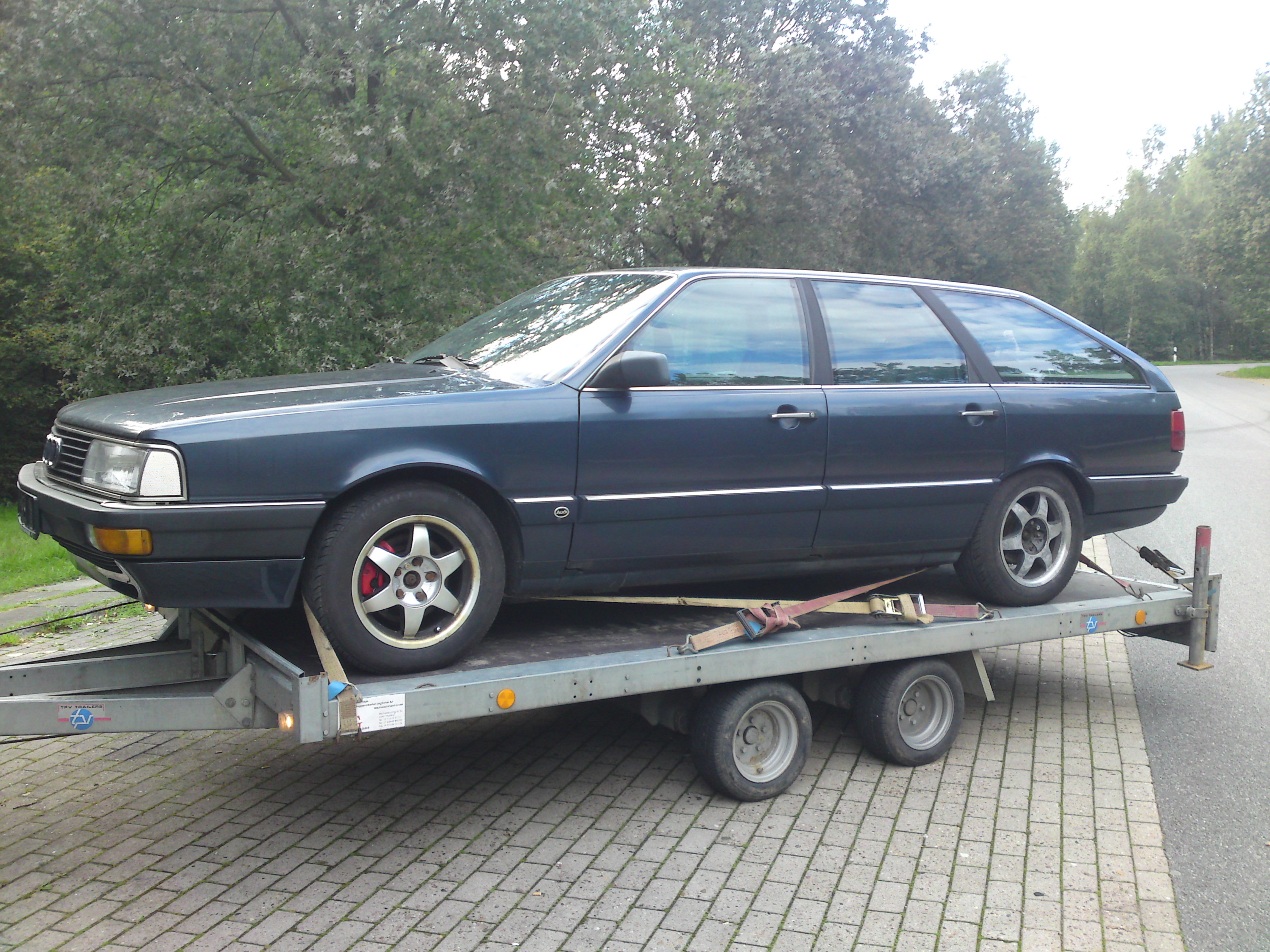

Und noch ein paar ältere Bilder während/von der Abholung;)
Verbaut ist dort noch die lackierte Heckblende, welche durch eine durchgehende rote vom Paul ersetzt wird. Ebenso kommen rote Ecken dazu. :mrgreen:
Falls jemand ein Bild von nem Nauticblauen Avant und Treserleuchten hat... dann immer her damit! Vll überleg ich es mir anders :)
Ebenso bin ich am Überlegen hinten ne Stoßstange ohne Beschneidung zu verbauen.
Hoppla, jetzt seh ich grad ich hab ja ne starre AHK...
Was meint ihr, soll die AHK weichen?
Ebenso die Heckklappe. Sie ist soweit ich bislang alles begutachtet habe rostfrei, aber leider ist keine Quattroscheibe verbaut.
Soll ich eine Quattroscheibe verbauen oder nicht?
Die hinteren Seitenscheiben gibts angeblich fürn VFL Avant mit beheiztem Quattroschriftzug. Hat da jemand Tipps wo man dies bekommt?

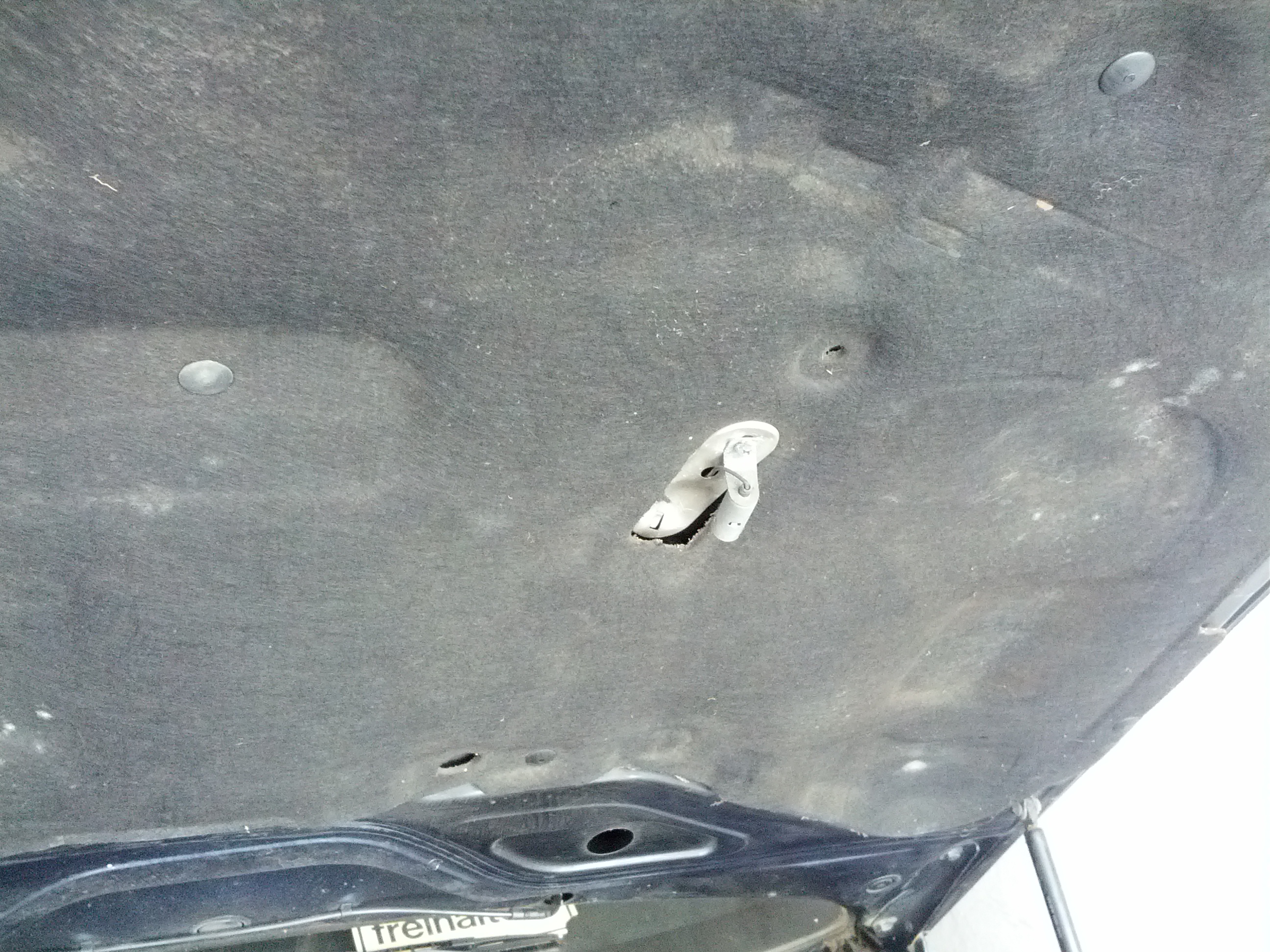

die motorhaubenbeläuchtung geht nur wenn die haube offen ist.
da ist ein e quecksilberfüllung drin die erst kontaktiert wenn die offen ist.

Beiträge: 8506
Re: Audi 200 Avant Turbo Quattro mit Dampf(-rad) von ABT
Ralf-200q85 hat geschrieben:die motorhaubenbeläuchtung geht nur wenn die haube offen ist.
werksseitig geschaltet muß auch das Standlich eingeschaltet sein bevor der Quecksilberschalter auslöst ...

Beiträge: 5061
@ level44:
Ja, das war mir bewusst. Ist ja beim Nachfacer ebenso. Nur da die Fassung veim VFL anders ist dacht ich dass es ggf selbst-gemurkst ist. Anscheinend aber nicht. Fehlt nur noch die Lampe und die Batterie, dann darf sie wieder leuchten ;)

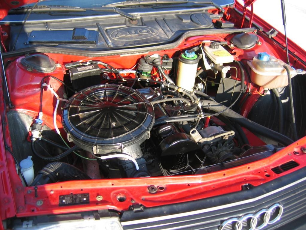

jürgen_sh44
Beiträge: 8832
Beitrag von jürgen_sh44 »

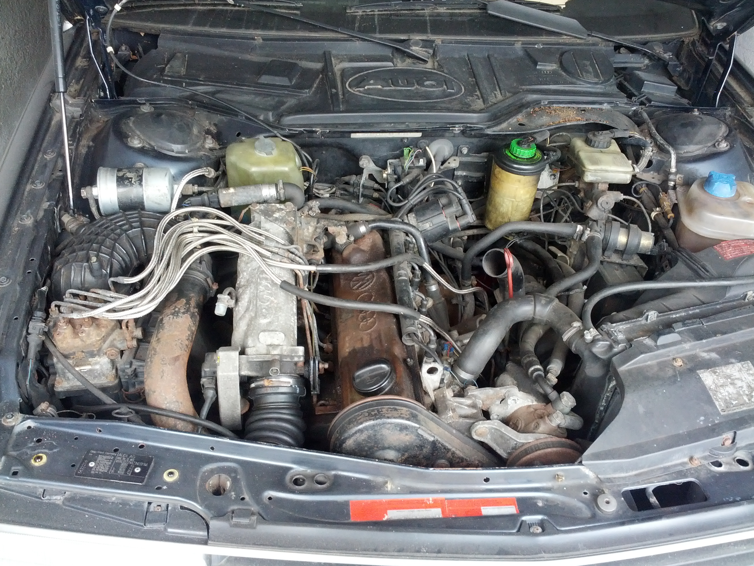

Jup. Auf der Seite zur Scheibe hin nur so Metallklammern, und der Gummipropf am Wischerarm.
Zum Motorraum hin, wo z.,B. der Hydraulikbehälter festgeschraubt wird (Spritzwand??, Domteller), ist eine Gummilippe über die komplette Breite,
welche quasi den Motorraum gegen die Haube abdichtet, wenn diese zu ist. Damit die Luft nicht quer durchn Motorraum bläst.
-- Oder wenn der Motor explodiert das Öl auf die Scheibe schwappt wie im Film ;-)
Wobei ich glaub z.B. von Olli W. weiß, dass der das beim Turbo durchaus wegen besserer Motorraumkühlung weggelassen hat.
(Schöne Funktion ist auch eine gleichmässigere Befestigung+Abdichtung der brüchigen Plastikabdeckung)
Siehe angeklipstes Bildchen hierbei.
Spritzwand mit Gummilippe
jürgen_sh44 hat geschrieben:Wobei ich glaub z.B. von Olli W. weiß, dass der das beim Turbo durchaus wegen besserer Motorraumkühlung weggelassen hat.
Ich glaub eher, dass er die Dichtung mit einem upgrade verbessert hat, somit man z.B. ohne Klima nicht noch zusätzlich warme Motorraumluft in's Gebläse ansaugt/bekommt...
jürgen_sh44
Beiträge: 8832
Auf der Seite vom Sicherungskasten kann man se wohl eh weglassen/kürzen,
von da saugt -ob Klima oder nicht- die Lüftung nicht relevant Luft an.

Olli W.
Beiträge: 7726
Audi 80 SC Typ 81 GTE "light"
Focht Streetka
Beitrag von Olli W. »
Michael turbo sport hat geschrieben:
Exakt das!
In die Dichtung noch eine 10mm Moosgummirundschnur eingeschoben, damit die auch gut abdichtet und damit keine heisse Motorabluft in die Lüftung angesaugt wird.
Dichtung weglassen ist eine ganz schlechte Idee, es sei denn man möchte seinen Innenraum in eine Eichmann Gedächtnisstätte umwandeln und hat Spass an Kohlenmonoxydvergiftung!
Bessere Motorraumkühlung hätte das Weglassen der Dichtung auch nicht zur Folge, da im Bereich der Haubenhinterkante kein Unterdruck herrscht, der die Abluft herausziehen könnte. Wäre da Unterdruck, könnte man da auch keine Luft für die Innenraumbelüftung ansaugen, gelle.
Im Übrigen habe ich auch keine Temperaturprobleme - weder beim Motor, noch bei der Lüftung im Sommer. :)
Olli
gammsach
Beiträge: 824
Beitrag von gammsach »
Olli W. hat geschrieben:In die Dichtung noch eine 10mm Moosgummirundschnur eingeschoben, damit die auch gut abdichtet und damit keine heisse Motorabluft in die Lüftung angesaugt wird.
Alternativ: die Dichtung für den VW-Bus (T4?) einbauen. Muß etwas gekürzt werden, ist dafür ein wenig dicker und dichtet besser ab. Passt schön auf die Blechkante, und kostet auch noch weniger als das 44er Original (falls es das überhaupt noch gibt ?)
