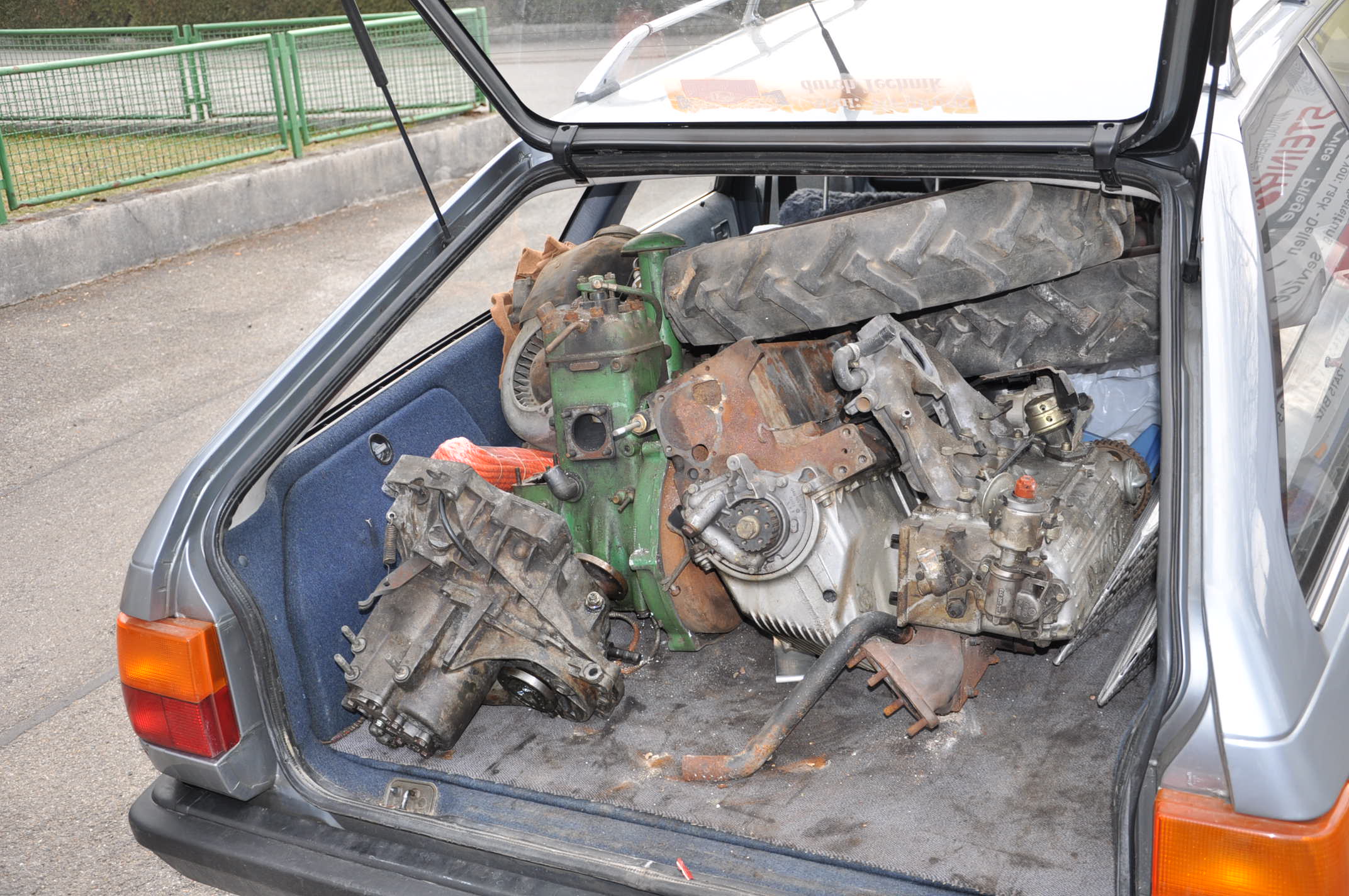

Ich hatte das mal mit einem auseinandergebauten Kleiderschrank. Die ca. 2m Bretter schauten aus der Limo locker 80cm raus und alles zusammen wog ca.200kg.
War vom Fahrgefühl sehr eigenartig. Erinnerte mich an ne Amilimo. Sehr weich und die Kiste wippte bei jeder Bodenwelle hinten extrem nach. Vorne fühlte es sich so bißchen, wie auf Schmierseife an...die Lenkung sehr indirekt.
Ist aber wohl normal, wenn so viel Gewicht hinter der Hinterachse ist

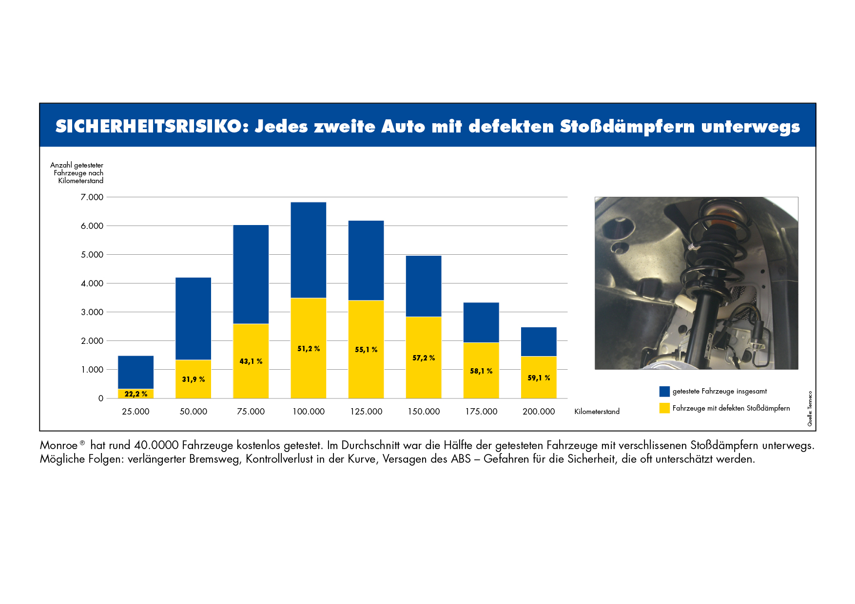

Lt. dieser Grafik soll im Durchschnitt jedes 2.Fahrzeug verschlissene Stoßdämpfer haben. Komisch, das selbst 25% der Neuwagen (bis 25tkm) schon Probleme damit haben sollen? (Quelle: http://www.tenneco.de/cms/?p=625)

Re: Fahrverhalten
Okay, ein 44er ist zwar für PKW-Verhältnisse extrem robust. Aber irgendwann ist natürlich Schluss.Wölfi hat geschrieben:Übrigens war im Kofferaum des Avants noch Platz. Da ging noch was...
Was man auf dem Bild nicht sehen kann: Da sind weiter vorn noch mehr Motorblöcke(z.T. besonders schwere Dieselmotoren) drin. Der war wirklich extrem überladen.
Und dann war da noch ein zwei Tonnen-Tandemachser am Haken, der nurnoch auf der Vorderachse lief, weil die Kupplungskugel kurz überm Boden hing...
Fabian
