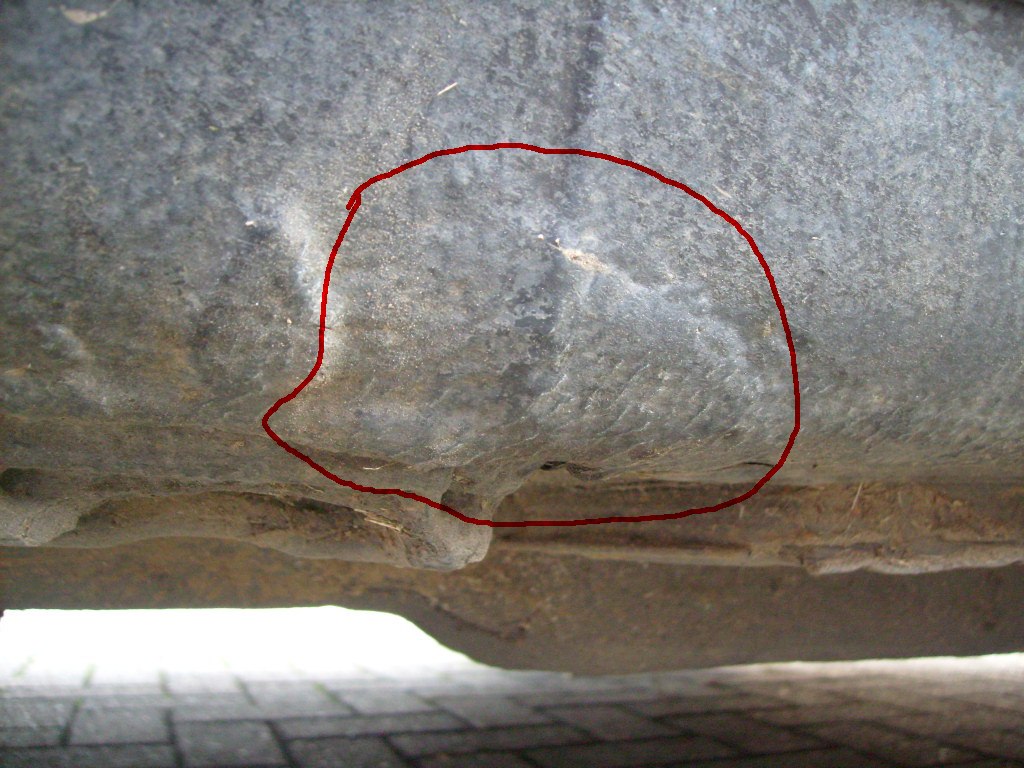

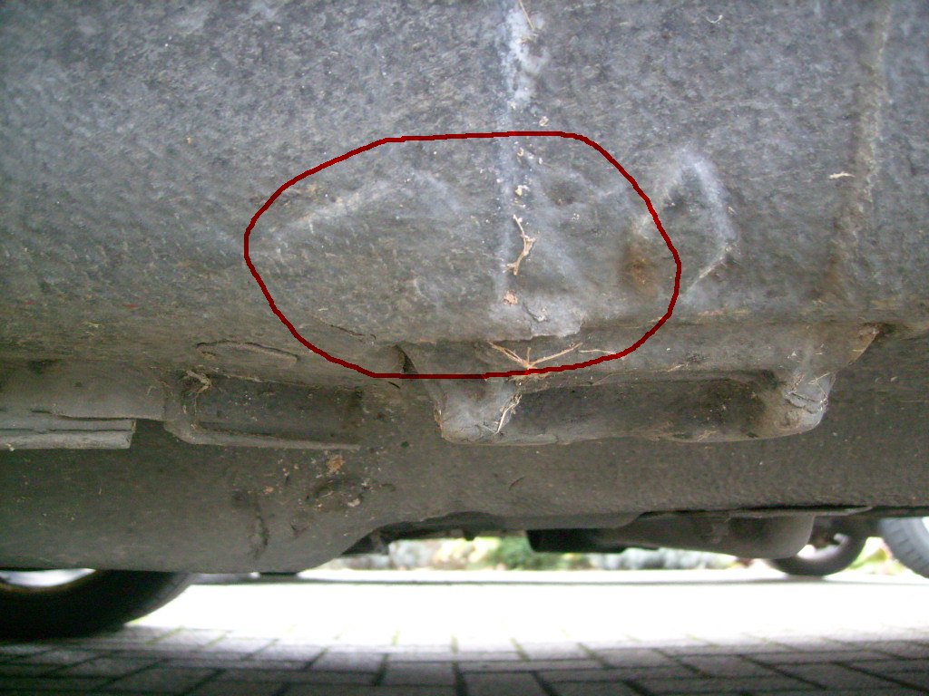

Hallo Leute..
irgendwie hab ich den Eindruck mein 44er hat sein Lebensende erreicht.
Egal wo ich jetzt hinschaue finde ich Rost. Heute hab ich mal das Schiebedach ausgebaut und eingestellt und an der vorderen Kante des Deckels war unter der Dichtung schon einiges an Rost. Naja, alles nicht so schlimm. Rost entfernt und bißchen Farbe drauf.
Dann nochmal einmal rund ums Auto geschaut und klopf so bißchen überall ab, da in nächster Zeit der Scheibenrahmen, Kotflügel vorne und paar andere Stellen lackiert werden sollen (Unfallblessuren hinten). Und da seh und höre beim klopfen dann auf beiden Seiten an der vorderen Wagenheberaufnahme das da alles nach vorne hin bröselt.
Man kanns auf den Bildern erahnen, wo der Unterbodenschutz so etwas hochsteht klingts nicht mehr gut.
Und das auf beiden Seiten fast identisch!!! Ich ahne schlimmes, wenn ich den Unterbodenschutz abmache :-(
Jetzt grübel ich natürlich ob sich das lackieren überhaupt noch lohnt oder ich mich dann doch bis zum nächsten TÜV (Mite 2013) von meinem alten Gefährt trennen sollte. Ansonsten is er eigentlich noch ganz gut beisammen (bis aufs Getriebe). Nur so langsam nimmt der Rost Dimensionen an, wo man Angst hat überall genauer hinzuschauen.
Is das eigentlich ne bekannte Stelle oder hat jemand da schon mal was gemacht? Wenn, dann müssen da ja doch Bleche eingeschweißt werden?!
Wäre natürlich auch dankbar, wenn es evtl. jemanden gibt, der mir da kurzfristig (oder überhaupt) helfen könnte, da der Lackiertermin Ende Oktober ist und verschieben hieße wieder 3 Monate warten (wobei mir das Frühjahr sowieso lieber wäre)
Beiträge: 3139
Re: Jetzt gehts los mit Rost-Lebensende der Karosserie errei
also die Schwellergeschichte sieht so aus, als wäre es eine Folge von Falscher Handhabung Wagenheber/Hebebühne.
Beide Aufnahmen sind mittig stark eingedrückt.
Da wird innen drin das Zink beschädigt worden sein - und der U-Schutz hat Risse bekommen.

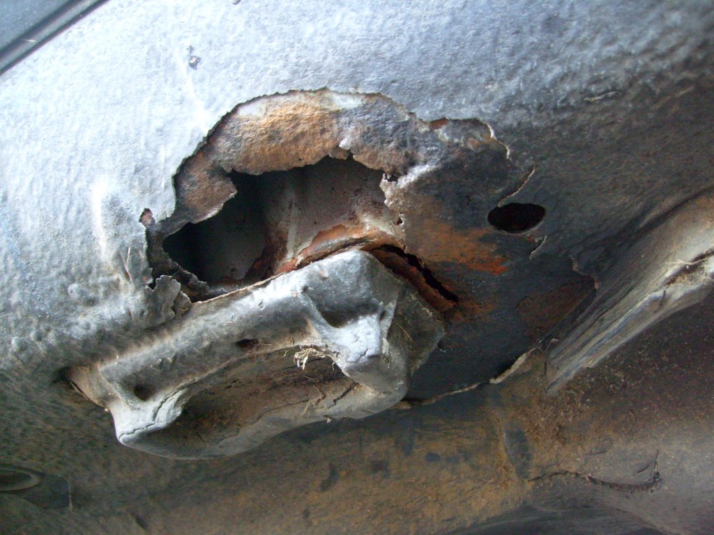

Heute habe ich die beiden Stellen dann mal ganz mutig aufgemacht...das Ergebniß sieht nicht wirklich gut aus. Vor allem hab ich jetzt 2 Löcher im Schweller und muß die möglichst schnell erst mal wieder zukriegen.
Dürfte wohl ne größere Aktion sein, das wieder zu zukriegen. Aber wenn ich es mache, dann mit dem Wissen das es höchstens noch für 2-3Jahre sein wird. Danach werde ich wohl oder übel was neues suchen müssen.

Also mal ehrlich wegen dem bisschen Rost schon aufgeben, ich habe mit Opel angfangen da musste alles von Grund auf neu aus Blech modelliert werden.
Da gegen sind die 2 winzigen Löcher echt einfach zu flicken zumal die Verstärkung drunter noch gut aussehen.
Als Tipp gebe ich dir noch den Rost großflächig rauschneiden und neues Blech drauf das hält dann mindestens 6 Jahre, bei vernünftiger Versiegelung natürlich noch länger.

hi -ich würde mir einen vergleichbaren 44er mit top substanz holen -für die 2500-3000,-die du zur reparatur brauchst ,bekommst du bei den preisen am markt sicherlich ein schönes modell,statt das geld sinnlos zu versenken. :!:
Das ist das größte Problem, einen GUTEN TDI zu finden.
Peter
1TTDI
Beiträge: 1782
Wohnort: Kreis Kleve
Beitrag von 1TTDI »
Genau, das ist das Problem. Der TDI is nun mal ein Vielfahrerauto und wurde auch nur paar Monate gebaut. Das Angebot ist da wirklich sehr überschaubar.
Und die Sport Ausführung finde ich schon schöner, als einen Gradkantler. (Mal davon abgeshen, das ich in mein Gefährt mit den Jahren einige Spielereien eingebaut habe, an die ich mich inzwischen gewöhnt habe.)
Aber Dank eurer Hilfe schöpfe ich inzwischen wieder Hoffnung, das mein alter Weggefährte vielleicht doch noch ein paar Jährchen läuft. Auch wenn er wegen seiner Laufleistung sicher nie ein H Kennzeichen bekommen wird. Die 30Jahre schafft er sicher nicht mehr, wenn er weiter Altagsauto bleibt und 365Tage im Jahr draußen stehen muß.

Na los jetzt lasse die Löcher zuschweißen und gut ist, wenn ich das rumgeeier hier lese, neuer Wagen, Karosse austauschen, horrende Summen usw.
Rost großzügig raustrennen jeweils ein Blech anfertigen und einbrutzeln sind ca. 2 Stunden Arbeitszeit pro Seite, das ganze noch versiegeln + Holraum und ab dafür.
Audi 90 Quattro 2,3 136PS NG
0588/444 einer von 329 Stück
QT-220
Beiträge: 527
Wohnort: LK FFB
Beitrag von QT-220 »
Ricoz hat geschrieben:Na los jetzt lasse die Löcher zuschweißen und gut ist, wenn ich das rumgeeier hier lese, neuer Wagen, Karosse austauschen, horrende Summen usw.
Sehe ich genauso.
BTW: bei mir steht das auch gerade an (gleiche stelle). Und ich habe weder bühne noch schweissgerät. Trotzdem werd ichs wohl irgendwie hinbekommen müssen.
Und dann kommt der turbo, motor etc.
