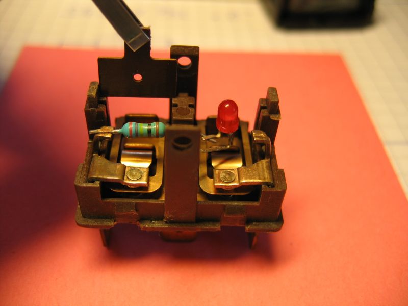

Wollt kurz mal fragen ob jemand ein Bild eines auseinandergebauten Fensterheberschalters zufällig hat oder machen kann.
Weiß leider nicht mehr wie ich die LED verlegen soll damit es nicht mit den Kontakten in Berrührung kommt.
Danke!

Das kann ich anbieten:
Vielleicht hilft's ja...

Vielen Herzlichen Dank"
Genau das habe ich gesucht

der Widerstand der LED ist hier übrigens am Minuspol angelötet! Wenn du eine neue rein machst, solltest du auf die Polung achten.
