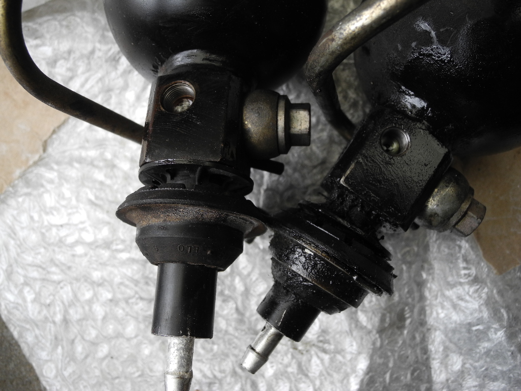

Eigentlich brauchst du in der Tat den neueren Druckspeicher mit dem eckigen Anschlußstück.
Ich habe aber auch schon gesehen, daß man den "alten" Speicher verbaut hat (wegen der Verfügbarkeit, nehme ich an), und dazu den unteren Teil des Schlauches von der Pumpe und den Abgangschlauch zum Vorratsbehälter mit gewechselt hat. Auf diese Weise war es nicht nötig, das ganze Servosystem zu tauschen.
Allerdings sind die beiden Schläuche auch schon eoe, soweit ich weiß, aber vielleicht leichter zu bekommen und/oder auch gebraucht in brauchbarer Verfassung zu finden :roll:
Mit Nummern kann ich dir leider nicht dienen, habe grade auch keine lauffähige AKTE :(
Ob sich die Speicher alt/neu technisch unterscheiden, weiß ich nicht sicher, aber kann es mir eigentlich nicht denken. Die Art der Anschlüsse und ihre Dichtung wurde geändert, und ich glaube auch die Lage und damit die Länge und Biegungen der Schläuche (aber nicht sicher). Ebenfalls ist mir unbekannt, ob es Bedenken hinsichtlich der Hersteller/Anbieter auf dem Drittmarkt gibt.

Irgendwo über die Suche lässt sich da noch ne Homepage finden die den Unterschied beim V8 erklärt.. runder und eckiger Speicher...
Wenn du auf Meyle.com suchen gehst mit dem Stichwort Druckspeicher ... dann findest du da drei die unseren Druckspeichern ähnlich sehen... welcher dann bei dir passt kann ich nicht sagen... aber ich poppel da grad auch drin rum...
Alternativ mal mit Tim A. in Kontakt treten.. der kann die Dinger prüfen und wenn die Membran noch ganz ist... auch wieder befüllen...
Ich überleg grad ob ich da ne größere Aktion start... ein paar Druckspeicher hab ich ja noch die aus V8 Schlachtungen stammen .. und wenn man an die Dinger auch noch neu rankommt.. hmm...

irgendwas innen geändert+anderer ort wo er befestigt wurde
deshalb auch die verschieden langen leitungen

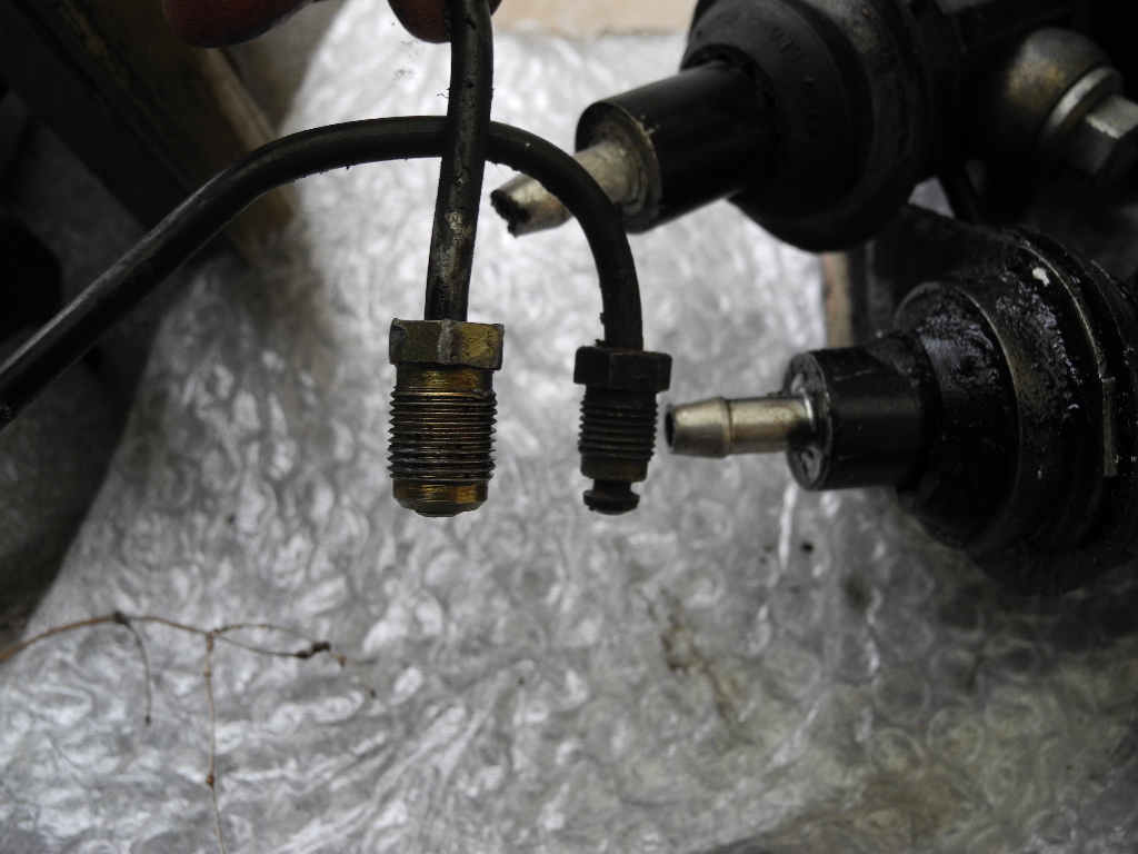

aber selbst beim "eckigen" gibts anscheinend Unterschiede, und zwar den Anschluss vom BKV. Musste ich feststellen als ich neulich beim
Avant den DS gegen ein einwandfreies Gebrauchtteil tauschen wollte. Der "Spender war allerdings ein VFL der von Haus aus den runden
DS haben sollte, dieser hatte aber einen eckigen verbaut. Dachte, supi, wurde wohl schon mal getauscht und dabei auf Neu umgerüstet,
sind ja beide eckig, also rein damit. Durfte dann aber wieder den Alten einbauen weil natürlich kein Bördelgerät am Start und die Leitung
vom "Neuen" unbrauchbar.
Irgendwas ist da sehr merkwürdig. Der "Neue" ist ein Originalteil mit ET- Nr. 443 612 061H sollte also lt. Akte passen, ist dort angegeben
mit M10x1 und hat aber definitiv einen Anschluss M12x1,5. Sieht eigentlich nicht aus als hätte da einer rumgebastelt, oder wenn doch
dann sehr, sehr professionell. Könnte es sein das Audi da mal wieder etwas improvisiert hat und für das ET-Geschäft "neue" DS auf "alten"
Anschluss getrimmt hat ? Leider habe ich nicht daran gedacht die Nummer beim alten DS zu vergleichen und kann die in eingebautem
Zustand nicht mehr erkennen, lt. FIN ist aber im Avant zweifelsfrei ebenfalls der o.g. DS drin.
Also lieber vor dem Kauf noch mal prüfen ob alles passt .
