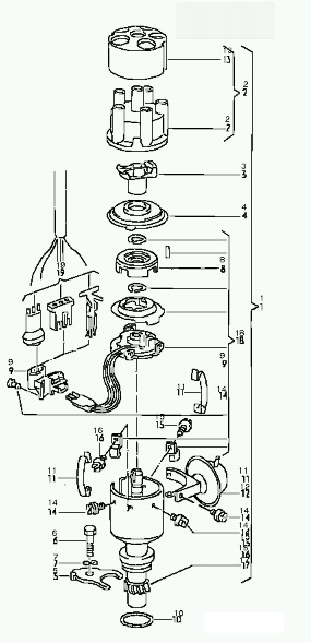

Statt das Steuergerät zu tauschen, würde ich zunächst mal den Zündverteiler mit dem Hallgeber wechseln. Der Fehler "riecht" förmlich nach einem defekten Hallgeber. Den zu prüfen führt oft zu keinerlei meßbaren Problemen, wird er aber ausgetauscht, läuft die Kiste wieder.
Besorge dir, ggf. leihweise, einen definitiv funzenden Zündverteiler und baue den ein. Geht schnell und einfach, und liefert eine klare Aussage :wink: Am besten, es kommt jemand mit einem MC2 vorbei (NF2 hat den gleichen, glaube ich), dann ist sicher, daß der Hallgeber ok ist. Das schreibe ich, weil ich einmal 3 gebrauchte Zündverteiler nacheinander eingebaut habe, und die Hallgeber alle defekt waren.
Ist es der Hallgeber, bekommst du ihn bei Audi nur in Verbindung mit dem ganzen Zündverteiler. In der Suche findest du aber auch die Boschnummer eines einzelnen Hallgebers (umme 60 Euro), der ersatzweise genommen werden kann. Das Original ist genietet, gepresst oder gelötet, der Ersatz zum Schrauben. Deshalb wird er auch nicht offiziell für den 44er gelistet.

Dass der NF2 den gleichen Zündverteiler hat wie der MC2 zweifel ich jetzt mal an. An meinem MC2 war damals auch der Hallgeber defekt, hab das ding dann zu Olli geschickt, der hat mir den gerichtet. Musst erstmal kucken was du für ne Ausführung hast. Meine gibts nämlich nirgends mehr :(

Danke für den tipp aber bitte genau lesen. Der Hallgeber ist neu! Und der neue wurde sicherheitshalber mit nem oszi überprüft! Außerdem gab es vor tausch des hallgebers gar keinen funken, jetztgibt es zumindest einen bei jedem startversuch, und das signal kommt dauernd sauber an. Also muss das teil jetzt i.o. Sein

es ist bei allen nur EIN Stift für den Bezugsmarkengeber, die 2 Stifte sind (wenn vorhanden) auf der Getriebeseite der Schwungscheibe und dienen lediglich dem VAG-Werkzeug für die Zündwinkelberechnung - sind hier völlig bedeutungslos, könnten auch fehlen, das würde keine Rolle spielen.
Ich tippe hier mal auf falsche Verteilerstellung, wie hast Du den ausgerichtet nach dem Hallgeber-Wechsel? Hast Du ihn schon verdreht während der Fehlersuche?

Wie im reperaturleitfaden beschrieben , motor auf ot 1 zylinder und dann kerbe am gehäuse fluchten mit verteilerfinger/kerbe auf blende. Habe auch schon aus blödsinn bissl dran gedreht beim orgeln und ändert auch nix am problem.
