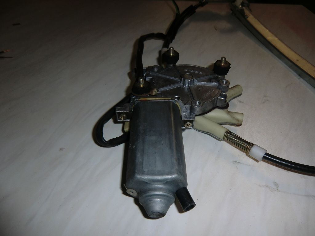

Es war immer der Läufer des Motors der durch Korrosion und Abrieb am Ständer fest saß und einen Kurzschluss verursacht hat. Ich empfehle dir, die Türverkleidung zu demontieren (ist relativ einfach) und den Motor mal unter die Lupe zu nehmen. Dazu musst du ihn nicht unbedingt komplett von den Antriebszügen entfernen. Es reicht die (ich glaube es sind 3) Befestigungsschrauben (10er Nuss) zu entfernen und dann die "Haube" (Ständer) vom Motor zu entfernen. Dann liegt der Läufer frei und du siehst das Problem. Mit einem Dremel oder Schmiergelpapier vorsichtig den Läufer abschleifen und die "Haube" (Ständer) des Motors innen ebenfalls reinigen. Ich glaube, dass es hier sogar mal eine Anleitung dazu gab (mit Bildern). Dann die Habe wieder drauf und mal kurz antesten, ob er wieder ruckelt.

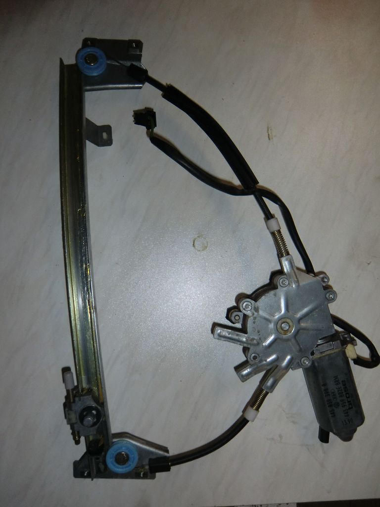

Bau einfach den Motor mit samt der Führungsschiene aus, hab ich auch so gemacht.
Die einzig unschöne arbeit dabei, ist das "abklipsen" der Sicherungsscheibe von Führungsstift an dem das Fenster befestigt wird.

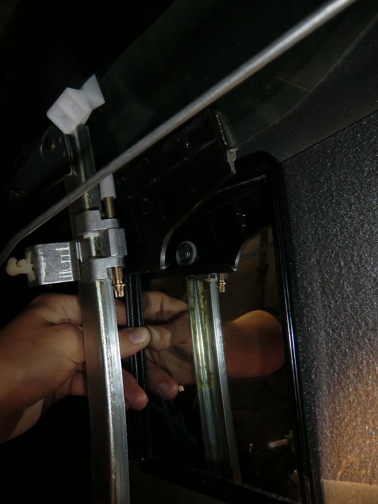

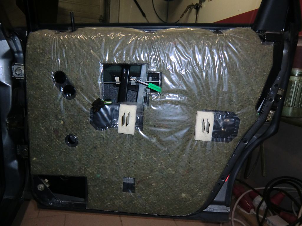

Hier sind die Bilder von mir:
Im Spiegel kann man den Sprengring erkennen

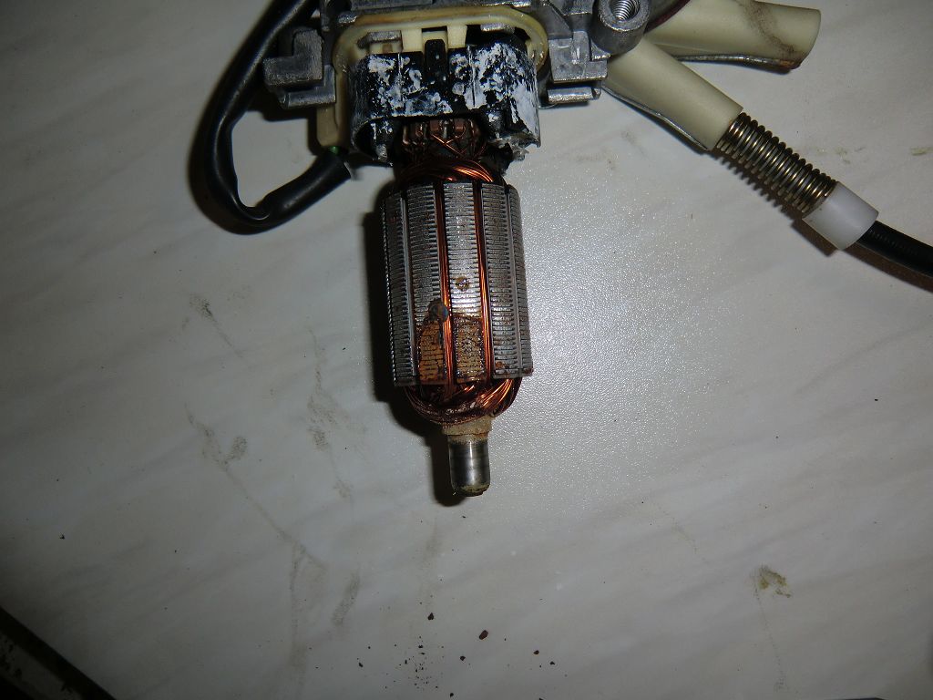

Einfach den Rost wegschleifen und das Gehäuse vom Anker reinigen und schon sollte der Fensterheber wieder funktionieren ;)

Hallo Boris, Robert, Uwe,

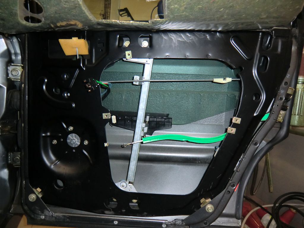

danke für eure Antworten und die Bilder. Den Text in der Doku hatte ich auch schon gefunden. Eure Bilder zeigen alle eine hintere Tür. Dort hatte ich zunächst nur den Motor gelöst und war nicht weitergekommen. Ich gebe zu, daß dort der Ausbau von Motor und Gestänge möglich ist, ohne die Tür zu zerlegen. Vorne war aus meiner Erinnerung (leider keine Fotos) der Türausschnitt (NFL) viel zu klein dafür, so daß wohl nur die Zerlegung bleibt, aber so wie beschrieben sollte das dann auch kein Problem sein.

Die Läufer von gebrauchten noch funktionierenden Hebern sahen bei mir alle (3 Stück) aus wie neu. Die bei mir eingebauten sahen ähnlich wie die auf deinen Bildern aus. Würde mich mal interessieren von wo aus da Wasser hin kommt oder ist das Luftfeuchtigkeit. Den Läufer kannst aber auch einfach tauschen. Das fande ich einfacher als den Fensterheber komplett raus zu nehmen - bin aber auch nicht so recht auf die Idee gekommen.
