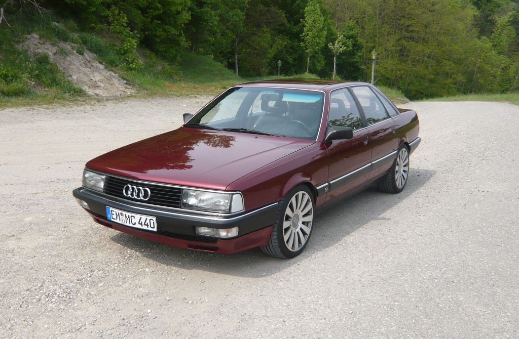

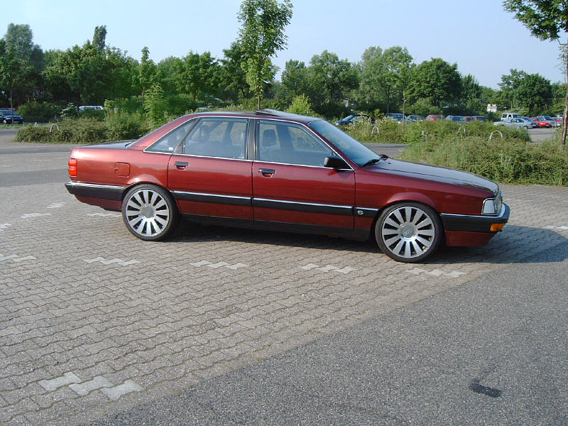

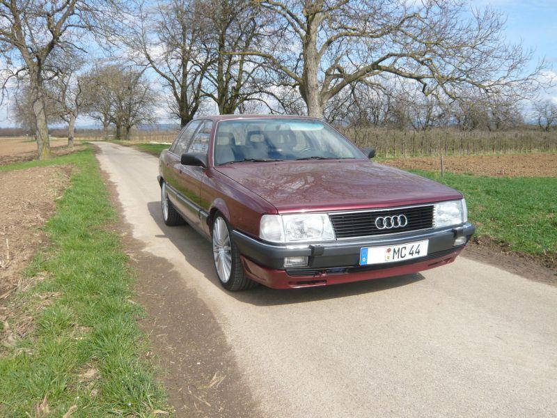

DrChristoph hat geschrieben:außer den 18". Einerseits würden mir die A8 Alus gefallen, die´s auch als MAM MT8 gibt.
mein Sport vor einigen Jahren mit solchen:
Angrillen "2005"
Angrillen "2005"
Mittlerweile sieht er aber wieder so aus:
DrChristoph
Re: Nem geschenkten Gaul sieht ma net ins Maul...
Beitrag von DrChristoph »
Ja genau! Die Bilder von deinem hab ich schon gesehen. Sieht schon TOP aus! Jetzt hast ja Ronal R28 drauf?! Was ist deiner tiefer und musstest du was für an den Radläufen machen? Ja mal seh´n was sich ergibt. Stockt grad eh alles, da die Ersatzteile auf sich warten lassen. Aber jammern hilft auch net.
DrChristoph hat geschrieben:Was ist deiner tiefer und musstest du was für an den Radläufen machen?
auf dem 2. Bild hatte er damals eine Tieferlegung von 60/35 (wobei es an der HA effektiv wohl um die ca. 40-45mm sind, da ich die KONIS nachbearbeitet habe/hatte) u. Spurverbreiterungen VA 15mm, HA 30mm pro Seite. An der VA ging es gerade noch so (lag auch an den Reifen, mit Conti Sport Contact wäre es nicht mehr gegangen), an der HA musste ich aber Federwegbegrenzer einbauen um ein Schleifen zu verhindern. Zur Sicherheit hatte ich an der VA aber auch welche.
Mittlerweile habe ich an der VA auf 40mm zurückgerüstet, da es auf dauer doch etwas zu viel war :). Ebenso wie auch keine Federwegbegrenzer mehr u. nur noch an der HA Spurverbreiterungen von 10mm pro Seite (ma(n) wird halt älter :D ). Entspricht dann etwa der Spur eines quattro, denn meiner ist nur ein Fronti mit Wheelspin u. Zerren an der VA... :P
