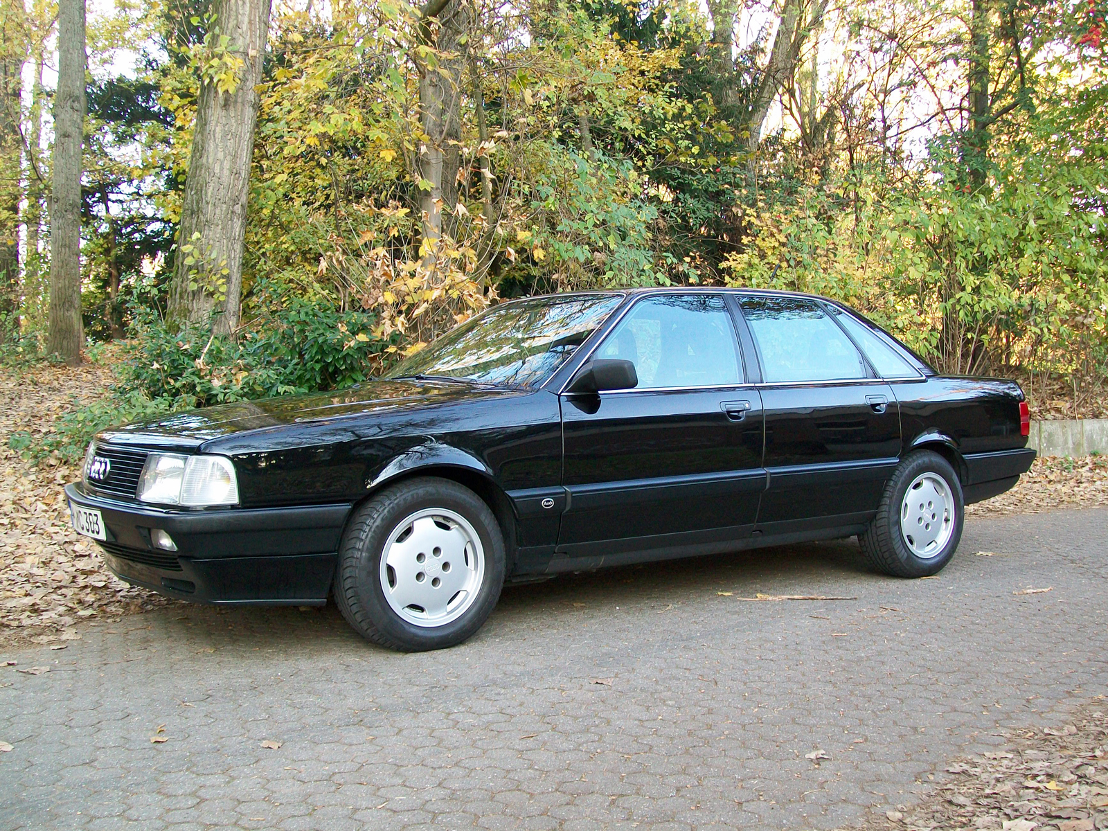

tja... es gibt mindestens 2 verschiedene Sport/exklusiv Kotflügel, die sich in der Form der Radausschnitte leicht unterscheiden.
Die frühen Modelle bis schätzungsweise Ende 88 oder so hatten i.d.R. einen weiter ausgestellten Radausschitt, der deutlicher hervortritt als der spätere aus 1989/90.
Einen solchen frühen habe ich z.B. an meinem 100 TQ Sport exklusiv.
Und hier der spätere, dezentere vordere Sport Koti.
Und dann noch der vom 20V mit Seitenblinkern drin, sowie häufig einem höher ausgeschnittenen Radausschnitt.
Ein Traum bei der Ersatzteilsuche also. :roll:

Helldriver hat geschrieben:Was sind aber sind die Unterschiede im Bereich der Blinker?
An den vorderen Blinkern sind sie soweit identisch, oder was genau meinst Du?
petert44 hat geschrieben:ok danke für die Info, also sind die Unterschiede bekannt.
Haben ja auch unterschiedliche Teilenummer, je nach Baujahr. Wobei das nach Bj. eigentlich nicht ganz korrekt ist, denn man sah auch schon frühe Kotis an späten Autos.
Es gab auch noch Kotis von Abt, die ebenfalls rund sind und im Prinzip der frühen Version entsprechen, wenn nicht sogar identisch sind. Könnte gut sein, dass die damals auch von Abt für Audi gemacht wurden (oder umgekehrt - wer weiss das schon).
