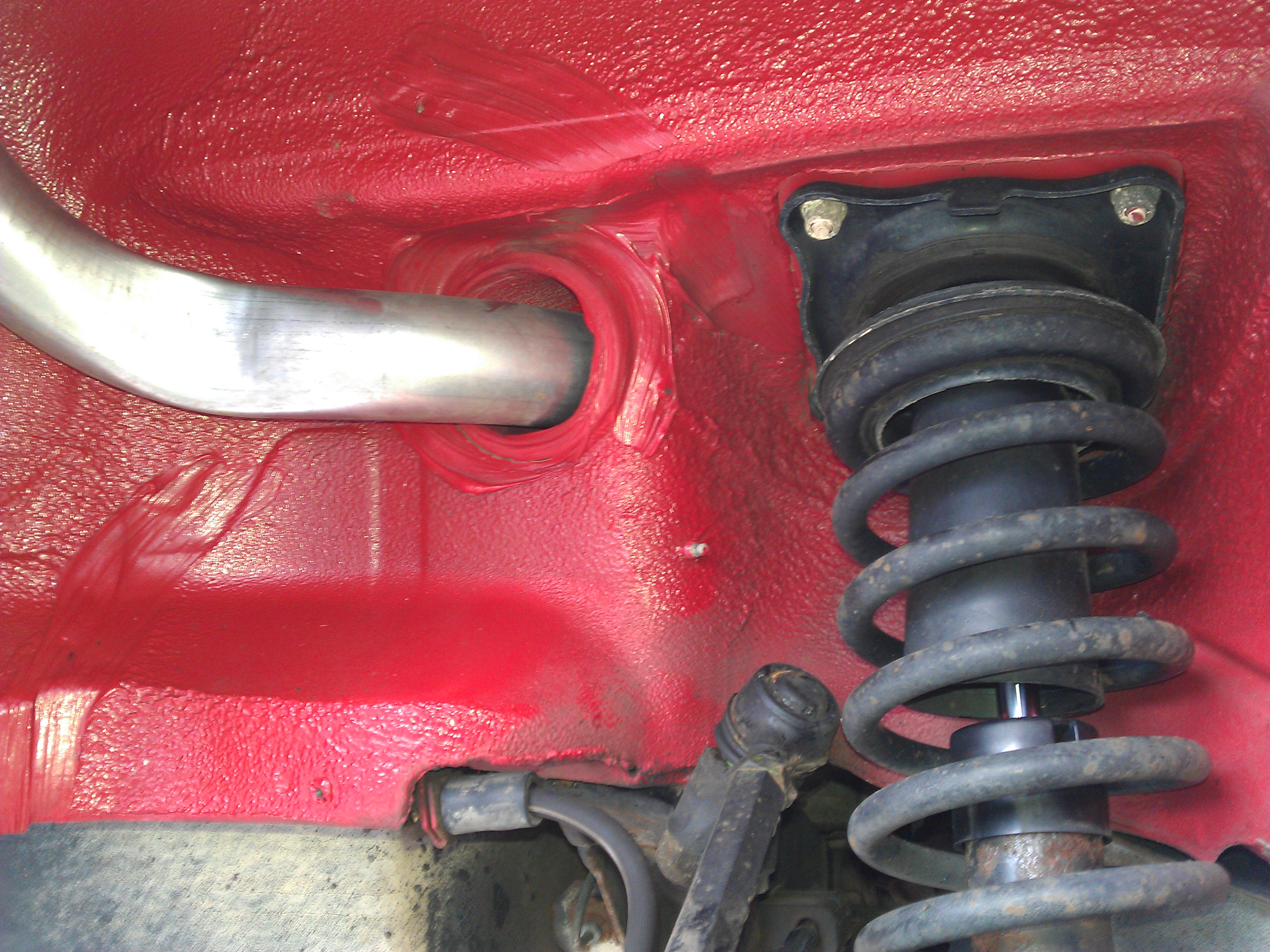

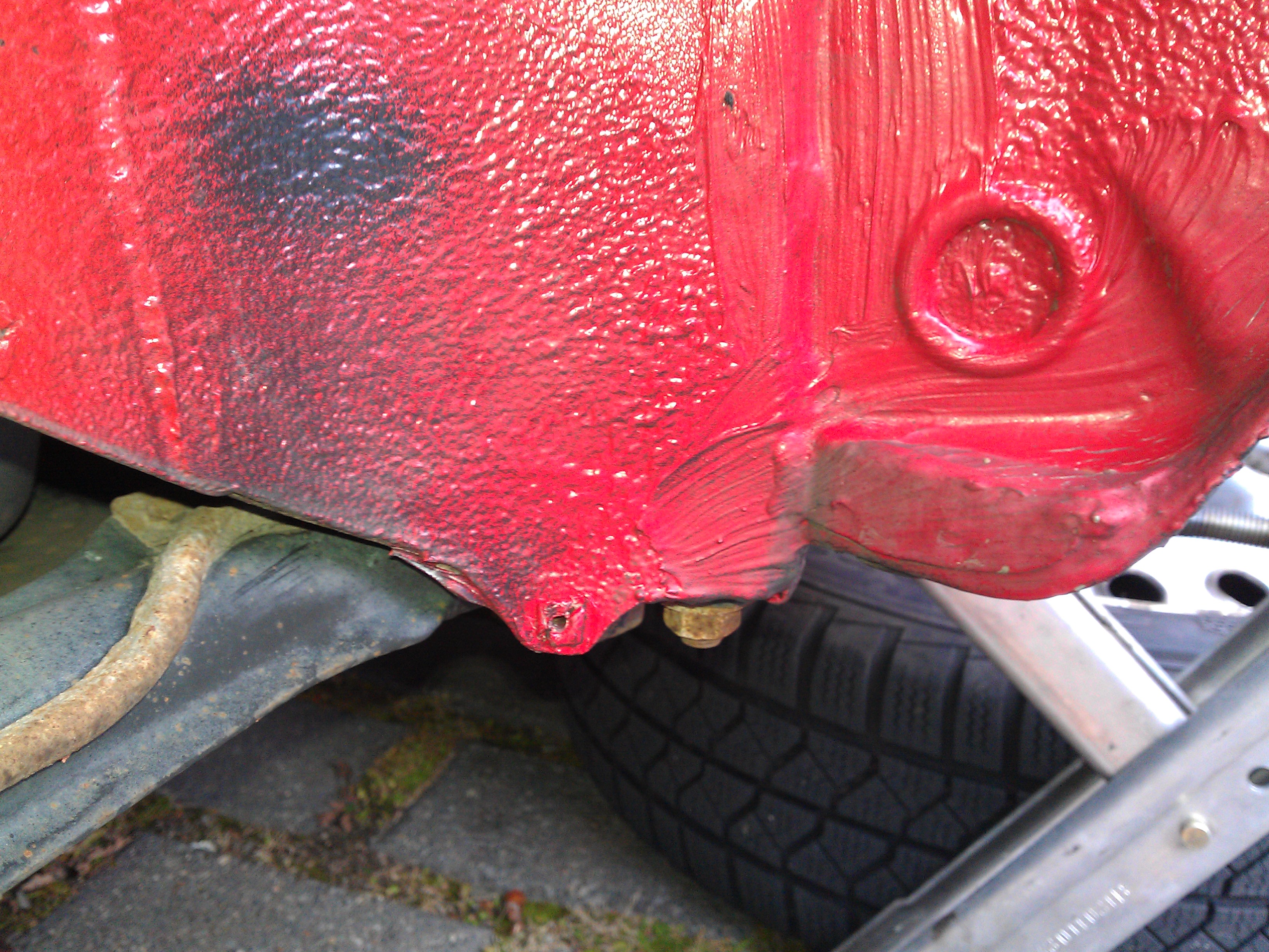

kann mir jemand sagen ob da schon mal was gemacht wurde, oder ob das noch Originalzustand ist? (hab leider nur die beiden Fotos)
mfg Robert

Original und sehr guter Zustand!

Jep,
Schaut guad aus und ist so original. Wenn du eh schon dran bist, wasche alles schön aus und sprühe/pinsle es mit Fluid Film Liq. A voll.

sehr gut, das freut mich :}
ich hab alles gut ausgewaschen und mit Seilfett eingesprüht...das sollte auch gut konservieren ;)

heir mal zum Vergleich. Bei der Dicke und Verteilung des Unterbodenschutzes gibt es aber Unterscheide meine ich?

Dicke des Unterbodenschutzes hängt sicherlich davon ab, ob man Radhausschalen hat oder nicht.

??? hat die nicht jeder? also meine waren beim foto machen demontiert - wollte ja wissen wie es drunter aussieht.

Nein hinten sind Radhausschalen nur bei Quattros zu finden, hab noch keinen Fronti gesehen der hinten welche hat. Gibt auch Quattros die keine drin haben, aber die meisten Quattros haben welche
Tifft für mich auch zu...hab ja auch einen quattro 8)

Ich hab da ne ganz eigenartige Erfahrung gemacht.
Bei meinem ersten 100er Avant TQ NFL MC2 Bj 88 waren Radhausschalen Serie verbaut.
Bei meinem zweiten 100er Avant TQ NFL MC1 Bj 87 sind Serie keine Radhausschalen verbaut.
Von dem her... was auch interessant wäre ob man die Teile extra dazubestellen konnte oder es auf die Laune des Fließbandarbieters drauf ankam.

Mein 86er Quattro hat Hinten keine Schalen.
