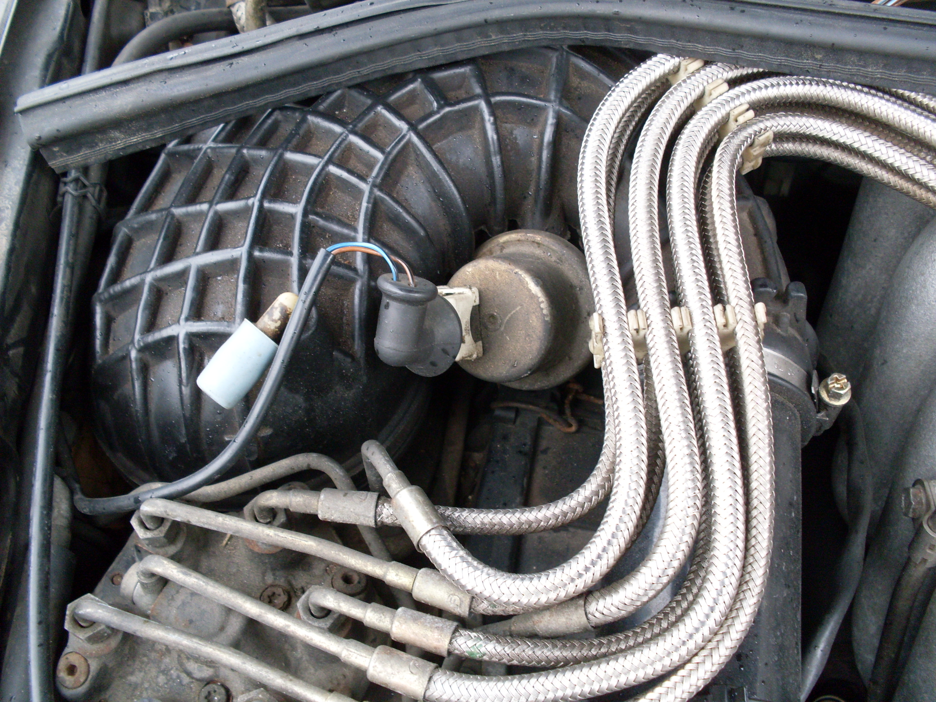

Am Mengenteiler ist eine runde Dose mit weissem Stecker, wenn der Motor läuft, tickert sie (wenn ich dagegen klopfe,aber nur kurz) Dann läuft der Motor auch runder.. Wat issn dat fürn Teil?? Übrigens hat der Drosselklappenschalter auch einen an der Pfanne, manchmal "hängt" die Drehzahl bei 2000 bis 3000 umin, kabel wackeln und die drehzahl sinkt auf 1000..?? Hab langsam echt keinen Bock auf so ne Sch...e, da is ja wohl alles hinüber! deshalb war der Haufen wohl auch so billig..

MoinNorthstyler hat geschrieben:Am Mengenteiler ist eine runde Dose mit weissem Stecker, wenn der Motor läuft, tickert sie (wenn ich dagegen klopfe,aber nur kurz) Dann läuft der Motor auch runder.. Wat issn dat fürn Teil??
das ist das N80 Magnetventil für Aktivkohlebehälteranlage, ist der Motor auf Betriebstemp. wird dieses Ventil angetaktet und steuert die Entlüftung je nach Betriebszustand des Motors ...

Aber sitzt das nicht eher unter dem großen Schlauch des Mengenteilers? Meine das, welches oben drauf im Bogen des Schlauches sitzt, direkt dran..

Sollte das Ventil etwas länglich sein, wird es warscheinlich das Kaltlaufregelventil sein. Dieses Ventil spritzt getaktet Sprit in die Ansaugluft um das Gemisch für den Kaltlauf anzufetten und somit die Drehzahl anzuheben.
Solte fast so ein tickerndes Geräusch machen.

ich habe dieses ▼
Ventil welches wie eine Dose aussieht und einen weissen Stecker hat beschrieben ...
so kannste auch mal sehen was ein Foto ausmacht, wenn man nicht viel Worte machen kann/will ...
also Foto, besser beschreiben oder beides
Uwe
ich habe dieses ▼
Uwe

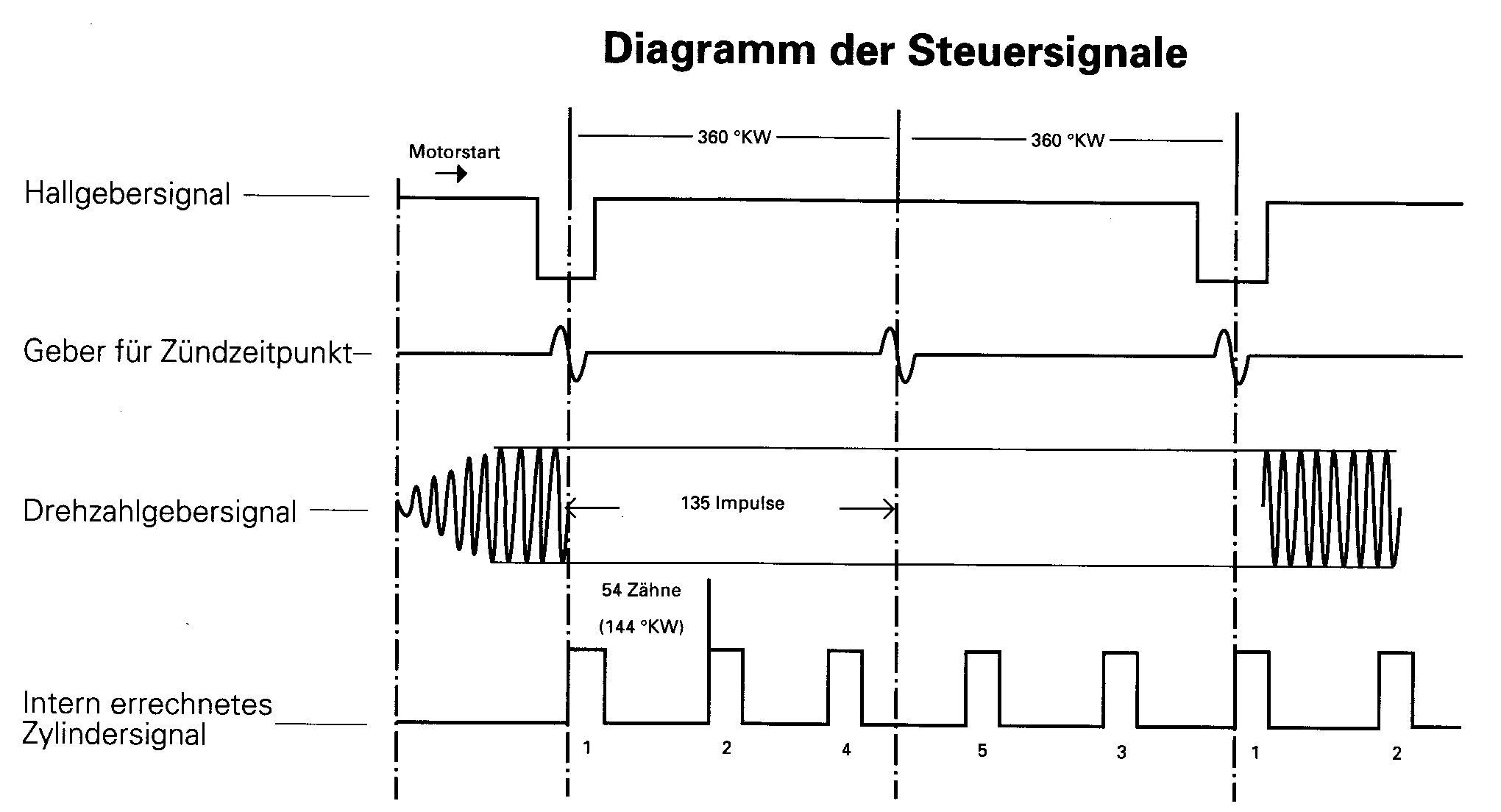

Soweit ich das bisher verstehe, gibt es bei deinen Startversuchen KEINE Zündung. Weder mal ne pof noch irgend etwas was auf eine einzelne Zündung hindeuten könnte. Sehe ich das richtig?
NUR wenn das Hallgebersignal UND das Signal vom Geber für Zündzeitpunkt gleichzeitig eingehen, weiß die VEZ, daß der Zünd-OT des 1. Zylinders folgt und die Zündung wird ausgelöst.
Die VEZ zählt von diesem Punkt aus die Zähne des Schwungrades und löst 54 Zähne später (144° KW) die nächste Zündung aus (intern errechnetes Zylindersignal).
Nach dem Motorstart wird das Signal vom Geber für den Zündzeitpunkt nicht mehr benötigt.
Bei Ausfall vom Geber für Zündzeitpunkt G4 und Motordrehzahl G28 ist ein Motorstart nicht möglich
Bei laufenden Motor führt ein Ausfall des Drehzahlsignals zum Motorstillstand.
Bei Ausfall des Zündzeitpunkt-Signals nach Motorstart erfolgt der Weiterlauf über das bei Motorstart intern errechnete Zylindersignal.
Bei ausgefallenem Hallgebersignal ist ein Motorstart nicht möglich.
Bei laufendem Motor erfolgt der Weiterlauf über das aus dem Drehzahl-Signal intern berechneten Zylindersignal. Durch die Klopfregelung wird der Gesamtzündwinkel dann um 7,8° zurückgenommen, da das Signal "Klopfende Verbrennung" nicht mehr genau einem Zylinder zugeordnet werden kann.
Alle anderen Bedingungen, wie Falschluft usw. führen grundsätzlich nicht dazu, das überhaupt kein Starten möglich ist. Bei einem vermuteten Spritmangel würde ich einfach mal ein wenig Startpilot verwenden. Wenn da selbst keine Zündung erfolgt, bleibt meiner Meinung nach nur noch:
- Hallgeber G40
- Zündspule
- MSG selbst
- Geber für Zündzeitpunkt G4
- Geber für Motordrehzahl G28
Siehe hierzu auch mal das nachfolgende Diagramm.
- Hallgeber G40
- Zündspule
- MSG selbst
