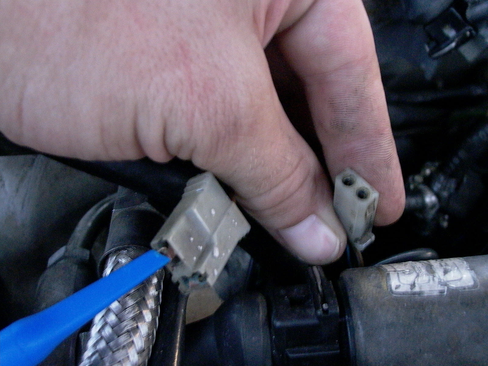

also welcher ist der Stecker über den ddas Tastverhältniss gemessen wird?:
Der Rechte oder der Linke?
Sebastian
Sebastian
Re: Motorexperten MC1 / MC2 / Zahnriemen gesucht
der rechte.
Serdar
der rechte.

Mal noch ne andere Fräge:
Der Linke Stecker --> Für was is der?
Sind 12V drauf...
Sind 12V drauf...
