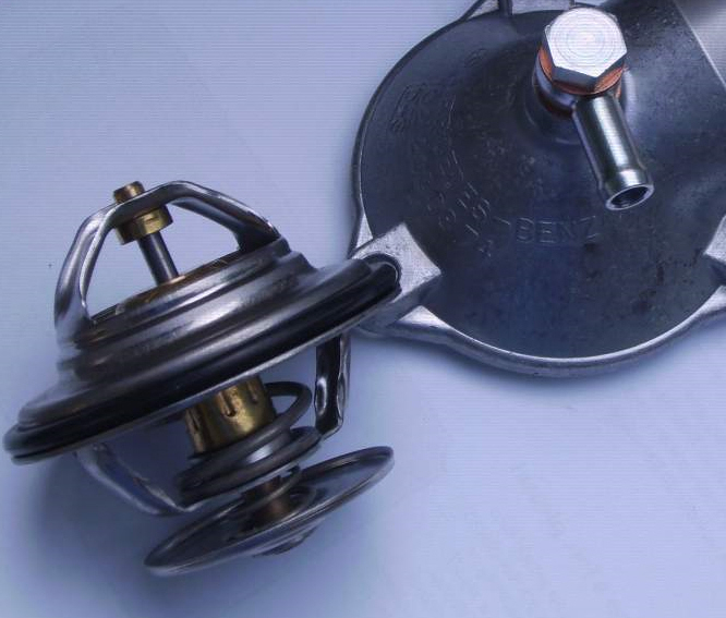

Jetzt muss ich noch eine Frage los werden. Ich hab gestern das Thermostat ausgebaut um die alte Kühlflüssigkeit abzulassen. Dabei ist mir aufgefallen dass die Gummidichtung unterhalb des Thermostates war (also direkt am Block). Nun sieht es aber bei der Zeichnung auf partscats (Teile 20 und 21) http://www.partscats.info/audi/?i=cat_v ... _id=327194 so aus als ob der Thermostat zuerst eingelegt wird und dann die Dichtung drüber kommt. :shock: Hatte der Vorbesitzer das dann falsch zusammengebaut oder muss wirklich zuerst der O-Ring rein?
Danke für die Hilfe.

erst Thermostat, dann aussen Dichtung und "Deckel" (wie in der verlinkten Zeichnung)
wird prinzipiell so eingebaut, auch wenn das Bild jetzt Mercedes Teile zeigt :wink:

Dann war das tatsächlich falsch eingebaut. :lol:
