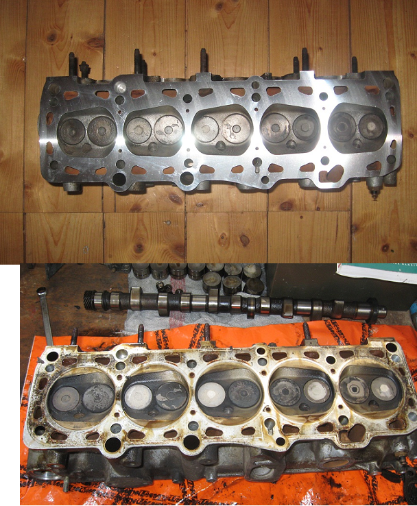

So ich hatte den Zylinderkopf zum Planschleifen gegeben und ich muss sagen, da ist vom sehen her ganz schön was runter gekommen.
Deswegen wollte ich mal nachfragen, ob der Verbrennungsraum bei euch auch so klein geworden ist.
Habe mir eine Verstärke Kopfdichtung vom 20V Turbo besorgt. Diese soll leider etwas Dünner, aber Stabila als die normale "Pappdichtung" sein.
Laut Hersteller des verbauten chip soll der Audi 220Ps haben. Er drück bis 1,2 bar Ladedruck, da erschien mir die Metalldichtung des 20V Turbo´s Sinnvoller.
Nun Habe ich allerding Bendeken, ob es nicht vielleicht etwas zu luft ist von Kolben zu Ventil.
Wurden eure Zylinderköpfe auch so weit runtergeschliffen?
Hier noch ein Bild, ich hoffe es klappt.

Wie viel wurde denn beim Planschleifen abgenommen? Ich hab meine Kopfdichtung auch am Anfang des Jahres erneuert.
Hab mein Zylinderkopf ebenfalls zum Planschleifen abgegeben mit der Bemerkung: "so wenig wie möglich, so viel wie nötig,
da Turbo".Der nette Mann hat dann nicht mal 0,1mm abgenommen. Beim Sauger wird da auch mal gerne beabsichtigt mehr abgenommen,
dadurch Leistungsplus.
Je mehr du abnimmst, desto höher ist die Verdichtung. Bei zu hoher Verdichtung kann schneller ein Motorklingeln hervorgerufen werden.
Die 20V Metallkopfdichtung habe ich bei mir auch verbaut und bin voll zufrieden damit. Fahre bis zu 1,4 bar Ladedruck.

das kann ich nur bestätigen. Bei meinem Sauger NF1 wurden exakt 0,1mm runter genommen.
Aber ein professioneller Motoreninstandsetzter weiß eigentlich was er tut und haut nicht auf gut Glück Material runter!

Ich hatte angefragt, wie viel sie vom Kopf runter genommen haben, aber die Frau hinter dem Tresen konnte es mir leider nicht sagen, und die Werkstattarbeiter waren schon weg
Wisst ihr noch, ob eure Brennräume dannach auch nicht mehr Rund sondern so schräg zulaufend waren?

miss die kopfhöhe dann weist es ob es noch geht
auf dne fotos schaut es guad aus,

Auf dem unteren Foto wirkt die Brennraummulde rund, da sich dort Rückstände angesammelt haben. Die Lagern sich bis zu den Rändern der Kopfdichtung ab die natürlich Kreisrund ist. Normalerweise macht man eine vorher- nachher Messung der Höhe vom Kopf.

miss mal den kopfdicke, auf nen 1/10mm genau

Ne das sind keine Ablagerungsreste habe ich mir vorher genau angeguckt und ein Kumpel von mir hat noch so einen Kopf rumliegen da habe ich extra noch mal nachgeschaut.
Ich werde mal gucken was die Messung so sagt.
Mfg. Tim
Hier noch mal 2 Bilder vom ganzen
Mfg. Tim

die quetschkanten hat nicht jeder 10v Kopf, gibt die mit 2 wie auf dem bild, aber auch mit einer oder keiner
