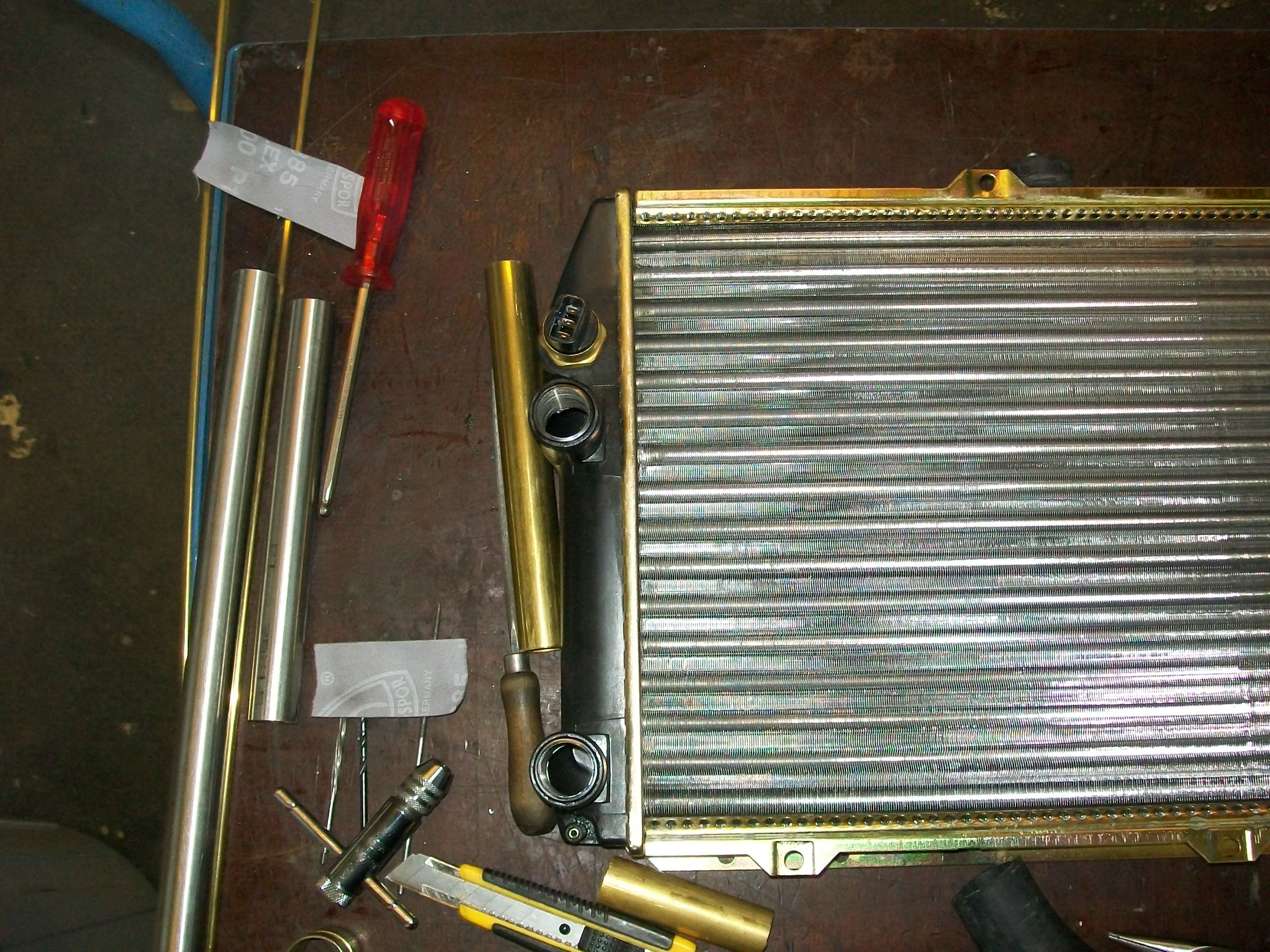

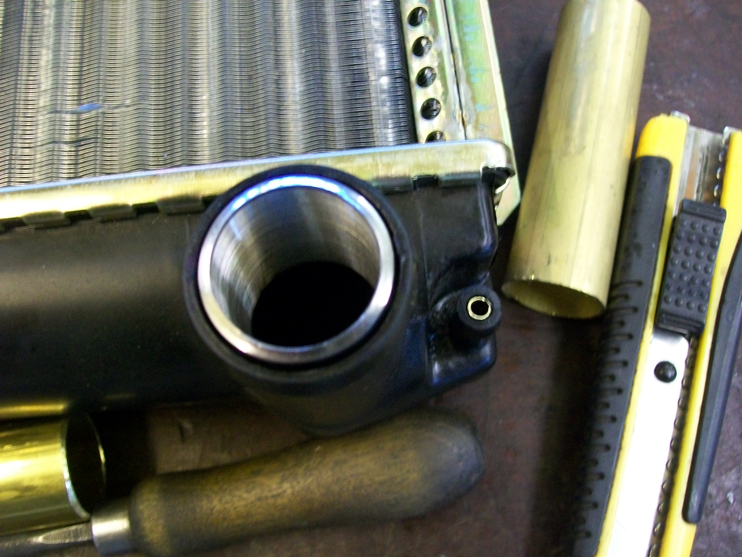

Bilder anbei von einem neuen Kühler mit präventiven Metall "Insert" aus V2A und aus Ms 58 im Überlauf zum Ausgleichsbehälter.
