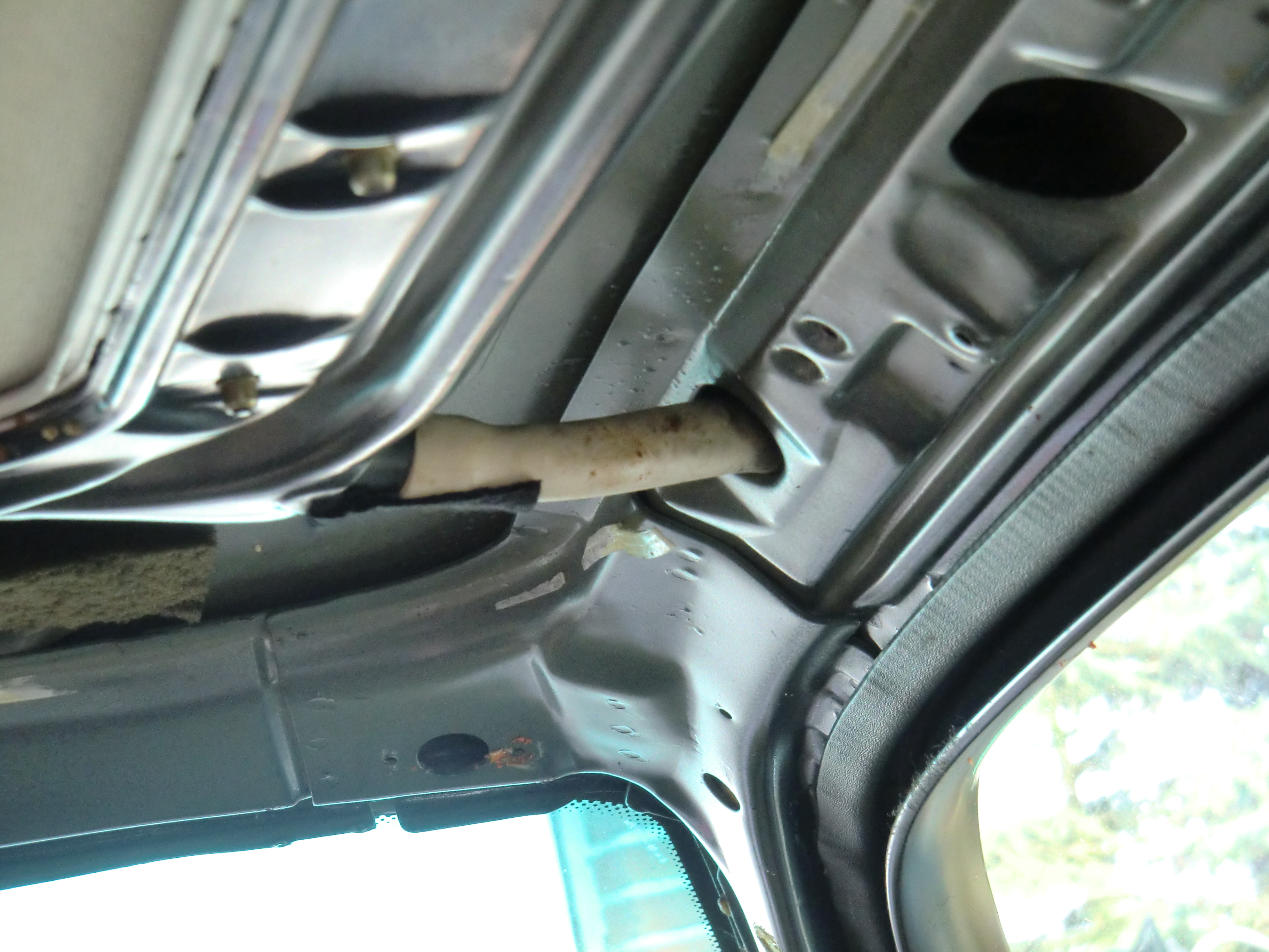

Hey Oli,ja richtig **vorn** also da wo ich geknipst habe ist die Feuchtigkeit nur rechts,aber weiter oben wo noch die Matte aufliegt,da war auch nass,bis nach links(hoffe man verstehts xD)
Wie checke ich die Abläufe des SD ?
MfG°
Re: BEIfahrer Fußraum Nass...Wärmetauscher?!
Mit ner Tachowelle, Welle vom Dremel o.ä. von oben den Ablauf auf durchgängigkeit prüfen.
Wichtig ist nur, das die Welle flexibel und nicht scharfkantig ist, sonst machst Du den Schlauch kaputt :wink:
Dann kannst Du den Kasten/B-Säulenabdeckung abnehmen, und schauen, ob da zu erkennen ist, wo das Wasser her kommt.

AudiZ!TA hat geschrieben:Wie checke ich die Abläufe des SD ?
Auf jeden Fall mit einer flexiblen Welle o.ä. von unten nach oben auf Durchgang prüfen, da die Schläuche am SD-Kasten nur gesteckt und leicht gegen das abrutschen gesichert sind. Geht einer ab kannste den Himmel ausbauen ...
level44 hat geschrieben:.....da die Schläuche am SD-Kasten nur gesteckt und leicht gegen das abrutschen gesichert sind.
Da Widerspreche ich, wenn die Schläuche abrutschen, ist da was im argen :wink:
Die Schiebedächer, die ich bisher ausgebaut haben, gingen immer super raus, bis auf die Schläuche, die waren immer extrem hartnäckig >>> wirkte fast so, als wenn die auf die Abläufe aufgeschrumpft waren.
Beiträge: 8503
Das mag sein Oli aber ich halte mich da stumpf an RLF-Vorgaben, wäre ärgerlich wenn ausgerechnet bei mir so ein Schlauch abrutscht :-)

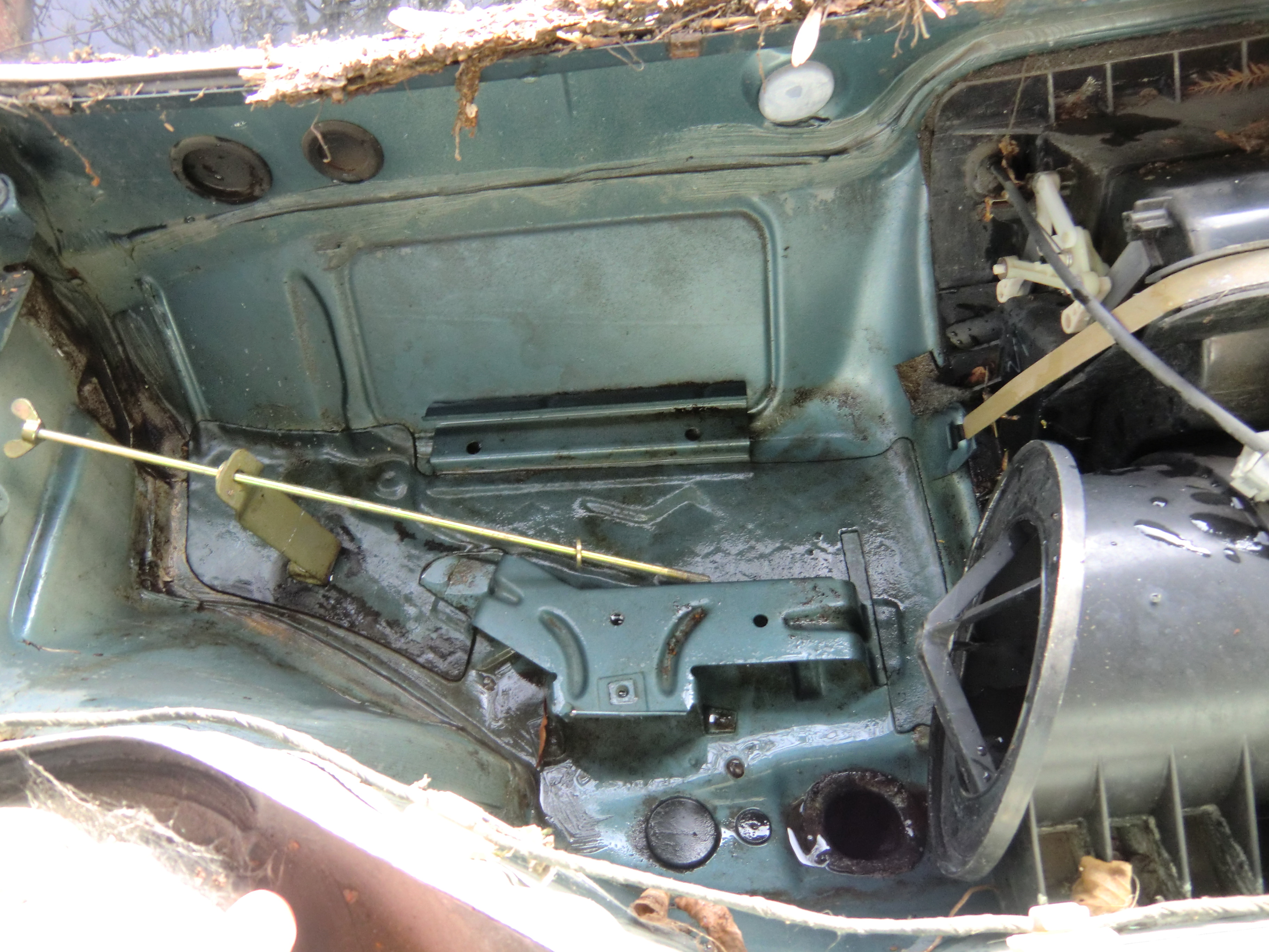

Baue mal das Handschuhfach aus und kontrolliere die Stelle an der Spritzwand oben unter dem Amaturenbrett. Nasse Dämmatten in dem Bereich sind schon mal ein klares Anzeichen für eine Durchrostung.
Bei Wärmetauscher Defekt wäre das Wasser von öliger Konsistenz und stinkt halt nach Frostschutz :kotz:
Im Falle von "Regenwasser" liegt die Durchrostung nahe.
Irgendwelche Probleme mit Schiebedächern oder weg gewanderten Ablaufschläuchen hatte ich unterdessen selbst bei den schlimmsten Baumparkern noch nie gehabt.
Gerhard

Un hab nochmal schnell hinterm HSF nachgeschaut,dort war alles trocken soweit...(Übrigends war es auch den ganzen Tag am Regnen,bzw. ist es noch)
Auch weiter hinten drin...
Somit kommt das mal außer Frage ,denn die Feuchtigkeit ist auch nicht an der 'Schrägen''also direkt uterm HSF sondern nur auf dem Fußraum ,wo es flach ist...
Ich hab nochmal paar Zewas eingedrückt und Wasser ist es nicht(Es ist gelb und riecht nach iwas,aber ich weiß nicht was )
Lässt auf Wärmetauscher sschließen,oder ?
Im Wasserkasten lag aber auch noch etwas Laub(vllcht versperrt das ja,einen Abfluß ?
MfG°

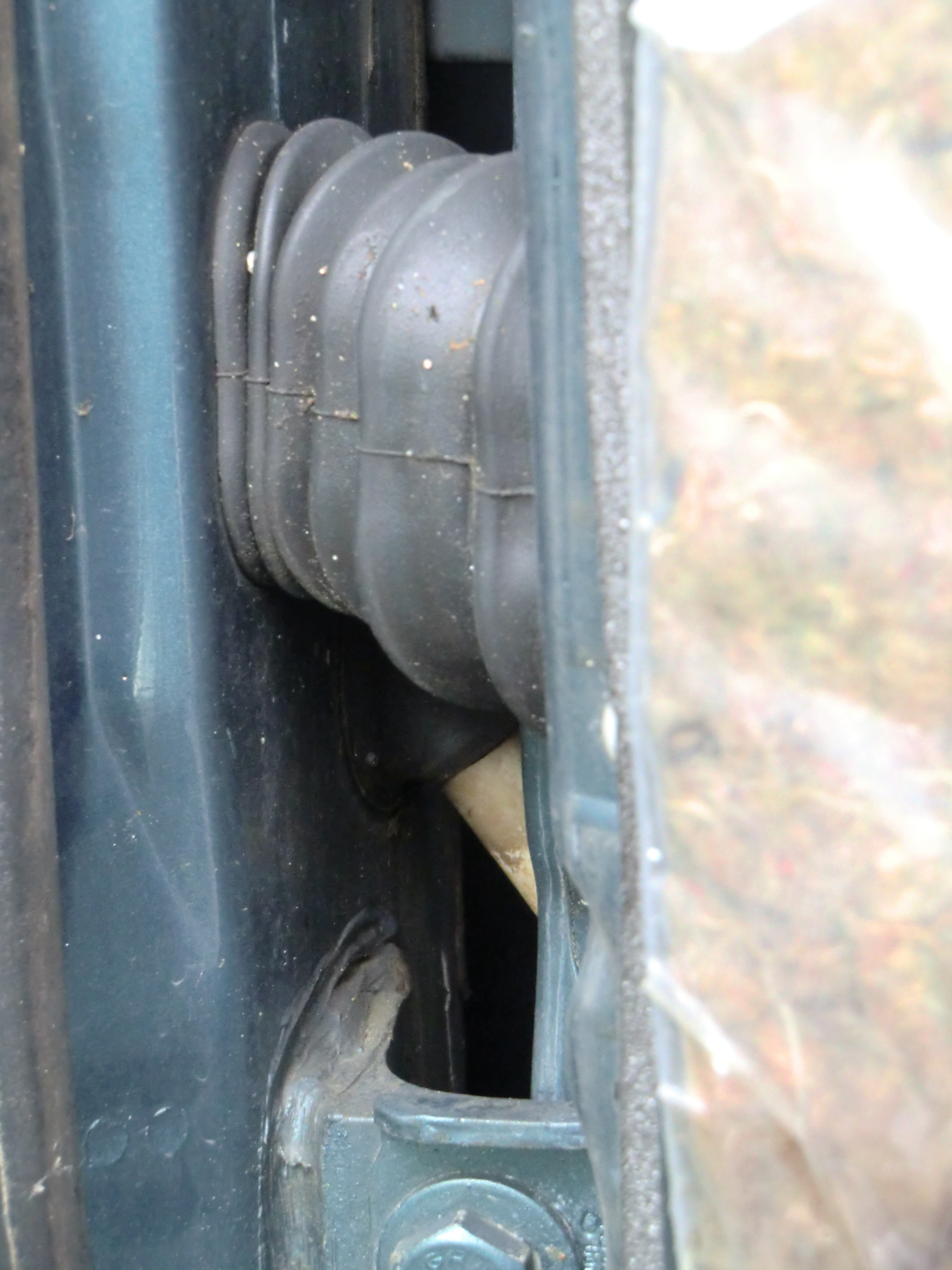

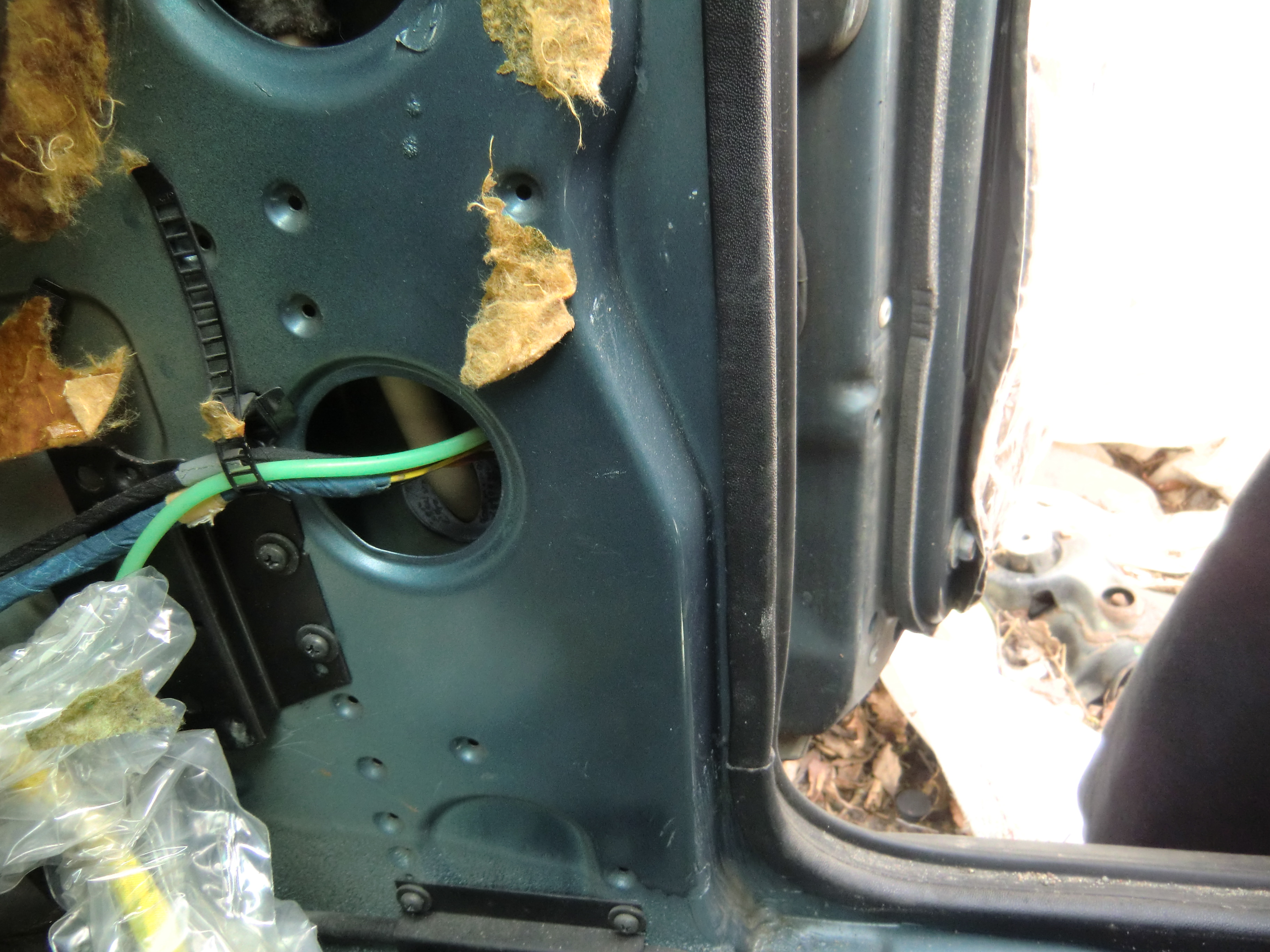

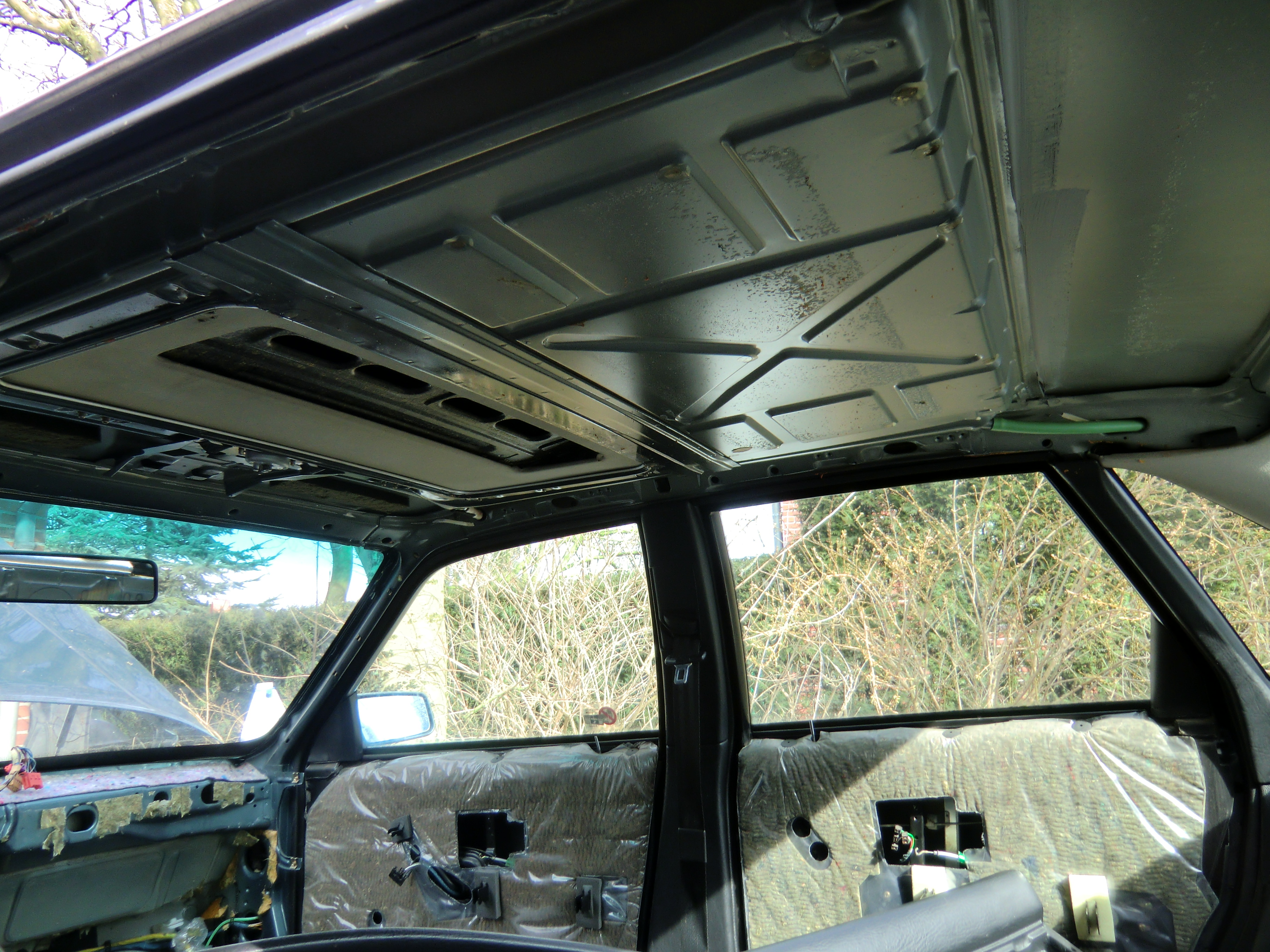

Habe heute mal mein neues Spielzeug ausprobiert :D , und am Abwracker ein paar Bilder von den Wasserabläufen geschossen :wink:
Schiebedach mit Abläufen vorne und hinten
Vorderer Ablauf mit Übergang in die A-Säule
Läuft in der A-Säule nach unten, geht hinter der Kabeldurchführung nach aussen
Aussen, hinter der Tür/an der A-Säule
Wasserablauf im Wasserkasten
AudiZ!TA
Beiträge: 440
Registriert: 10.04.2010, 17:59
Fuhrpark: Chrysler 300C
Kawa ZX 636
Yamaha TDM 850
Wohnort: Berlin
Beitrag von AudiZ!TA »
Cool,danke für die Bilder,die helfen schonmal weiter^^
