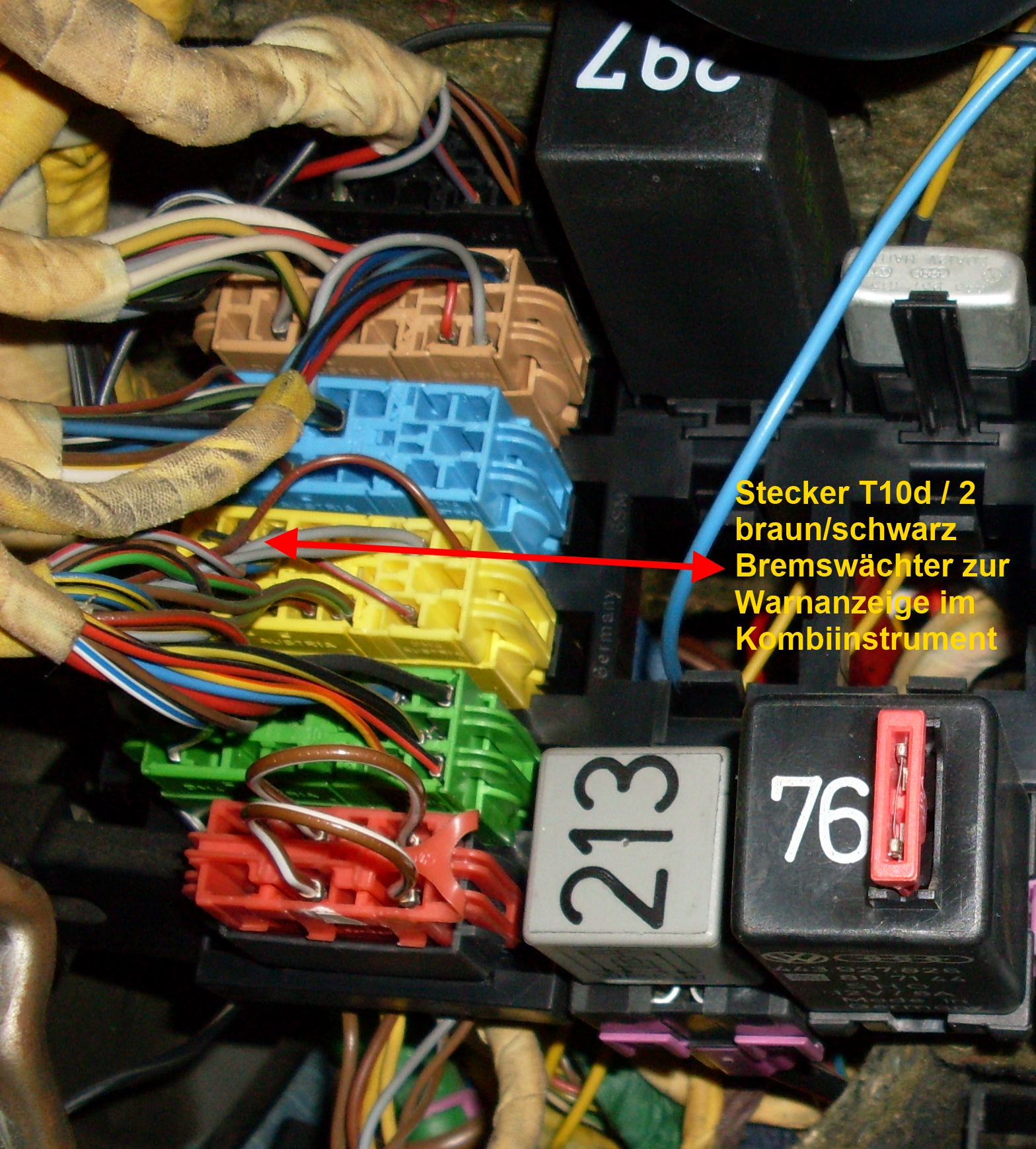

Also wenn AC vorhanden, hat die Verschleissanzeige nichts mit der Hydraulikwarnung (Druckspeicher) zu tun. Ohne AC weiß ich nicht ob es da auch Verschleiss und Hydraulikwarnung separat gibt. Bei Verschleissanzeige ist meistens das Problem dass ein Kabelbruch vorliegt. Da kann man dann entweder den kompletten Kabelbaum prüfen oder die Anzeige direkt hinten am KI durch ne Brücke stilllegen.
Dein Problem mit der NSL und dem Heckscheibenwischer und der Heckscheibenheizung hängen vermutlich mit nem Kabelbruch an der Heckklappe zusammen. Dort einfach mal den Strang öffnen und die Kabel prüfen. Könnten natürlich auch die Schalter sein, aber mehrere auf einmal scheint unwahrscheinlich.
- level44
- Beiträge: 8502
Re: kleine, aber doch schwere Probleme... dringende Hilfe.
MoinMarkus 220V hat geschrieben:Also wenn AC vorhanden, hat die Verschleissanzeige nichts mit der Hydraulikwarnung (Druckspeicher) zu tun. Ohne AC weiß ich nicht ob es da auch Verschleiss und Hydraulikwarnung separat gibt.
bei ohne AC ist die Hydraulikwarnung inkl. Bremsbelagsüberwachung ...
die Bremsbelagsüberwachung lässt sich auch ohne KI-Ausbau stilllegen wenn man das KI nicht anfassen will ...
dazu wird die entsprechende Leitung im entsprechenden Stecker neben dem Zusatzrelaisträger per Hilfsleitung an Masse angeschlossen. Der angesprochene Kabelbruch findet i.d.R. irgendwo im Motorraum, nicht aber am Zusatzrelaisträger statt
guckst Du → http://forum.group44.de/download/file.php?id=12001
