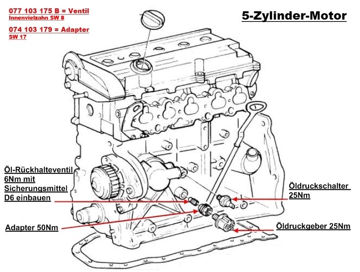

zwo.achta hat geschrieben:• Hydrostößel tackert --> Nachher mach ich nen Ölwechsel. Wenns nicht besser wird kommen die beim eh fälligen Zahnriemenwechsel neu
►Ölrückhalteventil hinter einem Öldruckschalter auch mal erneuern, ist sicher das erste und längst nicht so als Verschleißteil bekannt.

Gestern hatte ich einen Ölwechsel gemacht und auf der Heimfahrt sowie heute Morgen war Ruhe. Vorhin hats wieder getackert... Werd ich als nächstes mal das Rücklaufventil tauschen...
►viel Spass dabei und nimm auch gleich nen neuen Adapter. Der alte soll zwar nur 50 Nm haben, aber das hat sich in den letzten 20J. gefühlt mehr als verdreifacht und dass bei den riesigen Platzverhältnissen je nach Ausstattung :P
