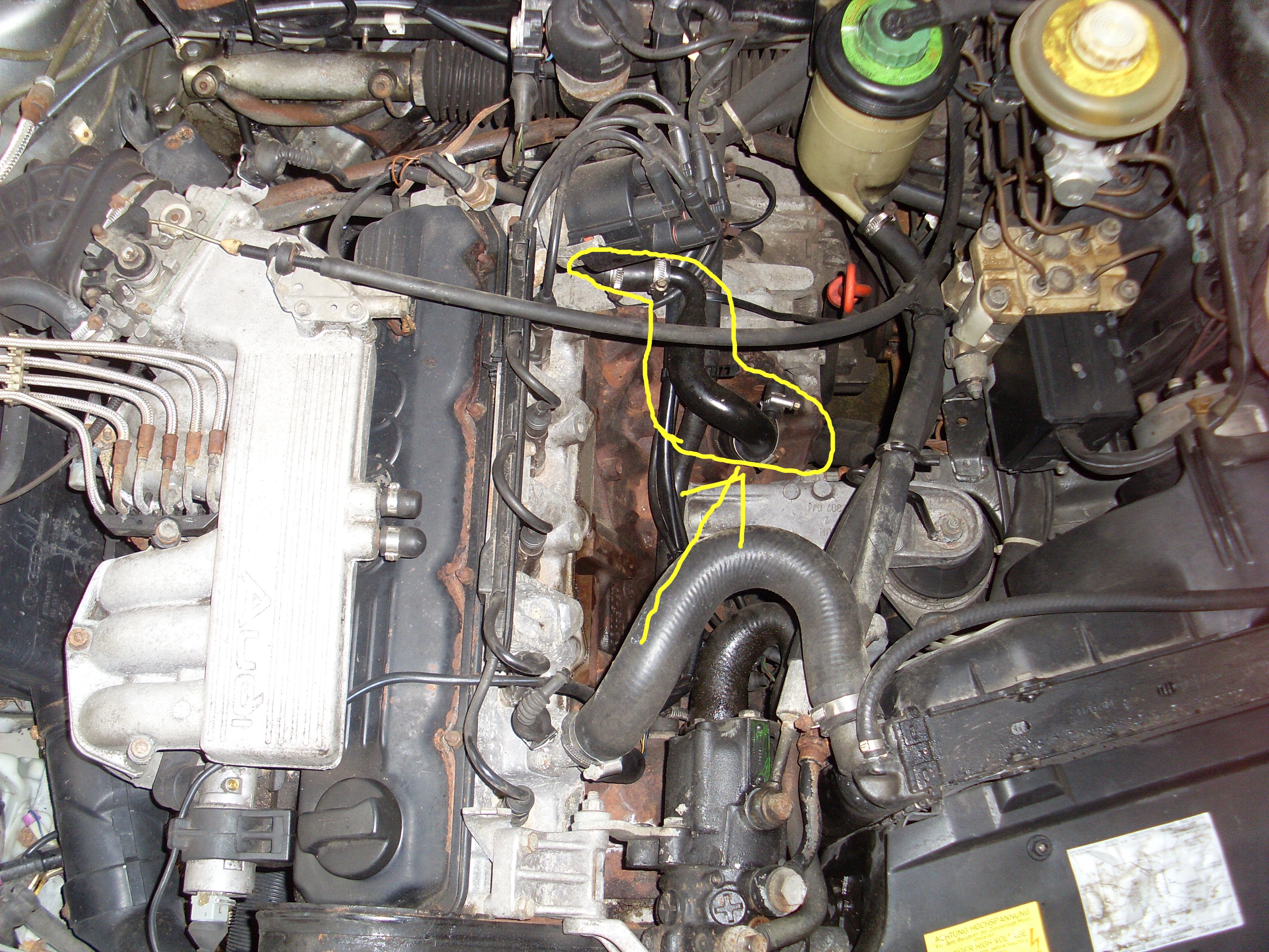

- Beiträge: 8502
Re: Leistungsverlust/Absterben - Kurbelgehäuseentlüftung?
MoinBrucky hat geschrieben:Tach Leude ,... ich klink mich da jetzt mal kurz rein.... öhm hat da jemand zufällig ein foto von dem schlauch vom NF ?
die "neue" Ausführung aus Metall ▼
mfG. Uwe
Morgen Leude,
Danke Uwe.... gut dann is es der ...meiner is auch zu 99,9% aus metal... denke ich
aber ok...
kann der verdreckt oder verstopft sein ??? werd sowieso im sommer eine motorspülung machen samt kühlerkreislauf... was haltet ihr davon ??
gibt es sowas wie öl ablagerungen ?? und wie geht ihr vor ... ?!?
