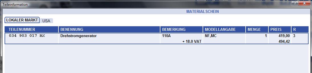

Nabend,
120A kenne ich im 44er nicht, nur 110 bei gehobener Ausstattung (Klima etc), wo Quattro und Fronti gleich sind.
Hier die Original Nummer und Preis, gibts aber sicher auch günstiger :

-=Audi-=-DriveR=-
Re: ...Und dann stand ich da!...
Beitrag von -=Audi-=-DriveR=- »
ich habe heute endlich mal ne Antwort von dem Werkstattfutzi bekommen. Habe ihm am Tag zuvor extra Schlüssel und Fahrzeugschein dagelassen, da er schauen wollte, was dort für eine LiMa verbaut ist (Komischerweise konnten mir alle anderen Dealer direkt im System ein bis zwei Angebote geben!). In der Hoffnung, dass ich nun mal Bescheid bekomme, welche denn nun wirklich verbaut sei, nennt mir der "nette" Herr lediglich nen Preis von 400! € für ein Austauschteil - ohne die zusätzlich anfallenden Kosten wie Austausch/Altteilsteuer.
Und vorher wird mir erzählt, dass der Wagen hochgebockt wird, die Daten geprüft werden, da es sich bei den Teilenummern auch nur mit 80%er Wahrscheinlichkeit um das richtige Bauteil handelt, (Ich zitiere das nur und bin irgendwie verunsichert was ich überhaupt noch glauben soll!?) um einen festen Anhaltspunkt für die neue Maschine zu haben.
Also, es kann doch echt nicht sein, dass man alles selber regeln muss!!! :evil:
Ich habe schon mehr rausgefunden als nen KFZ-Meister - das ist lächerlich! Mir werden die ganzen Werkstätten und Händler immer unsympathischer Leute. :(
Naja genug aufgeregt.
Mir ist aufgefallen - dass sich die Lichtmaschinen in sämtlichen technischen Daten unterscheiden:
a) Riemenscheibendurchmesser "63; 65; 70 mm"
b) Spannung "12 oder 14 V" sowie
c) Steckerausführung "B+(M8),D+(M5)" oder "B+(M8),D+(M6)"
d) Generator-Ladestrom "90 oder 115 Ampere" (wenn es passt, würde ich für 30 Euro mehr ne 115er nehmen, da meine Hifi-Anlage Hunger hat!)
e) ich meine noch Halterung - wie vorher schon von fischi erwähnt
Wie kann ich denn nun auf Nummer sicher gehen? VAG-Nummer? Hmm :roll:
@ lomp: Den Keilriemen werde ich in jedem Fall mittauschen - auch wenn ich den letztes Jahr erst gewechselt habe - der wird aufgrund des Lagerschadens vllt. auch einen abbekommen haben und an den 8 Euronen soll es ja nun wirklich nicht liegen!
Ist bei einer generalüberholten Maschine denn kein neuer Lima-Regler verbaut??? Sonst werd ich den auch noch bestellen. Sonst noch jemand nen Tipp?
Wünsche euch eine ruhige Nacht!
LG Daniel :wink:

kevin's100er
Beiträge: 1772
Beitrag von kevin's100er »
Die Spannung hängt denke ich nur vom Regler ab!
Aber jetzt mach doch mal folgendes! Hol dein Auto ab, lege dich mal drunter und schraube den Plastikdeckel hinten an der Lima ab. Dann schraubst du den Regler, der von zwei Schrauben gehalten wird ab und nimmst ihn raus. Am Regler selbst siehst du zwei Kohlestifte. Falls die recht kurz sind, sowas um 3mm dann sind die total verschlissen. Entweder du wechselst Di. Kohlen, die sind gelötet oder du holst dir einen 14,5 V Regler vom Olli Shop. ^^
Einbauen, wenn es dann funktioniert, sei froh wenn nicht kannste dir immernoch Gedanken über eine neue Lima machen und dann die Maße selbst nachmessen.
Wenn die Lima gar nicht mehr lädt musst du halt eine volle Batterie mitnehmen, mit der kann man auch eine Weile fahren.
Kevin
