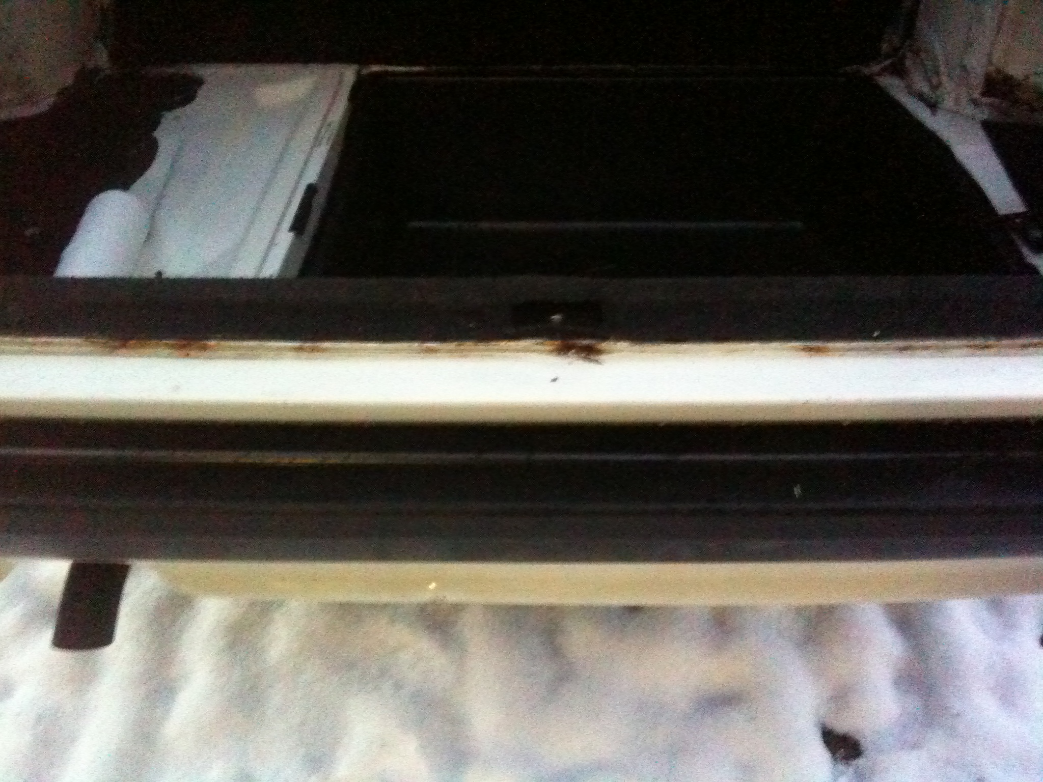

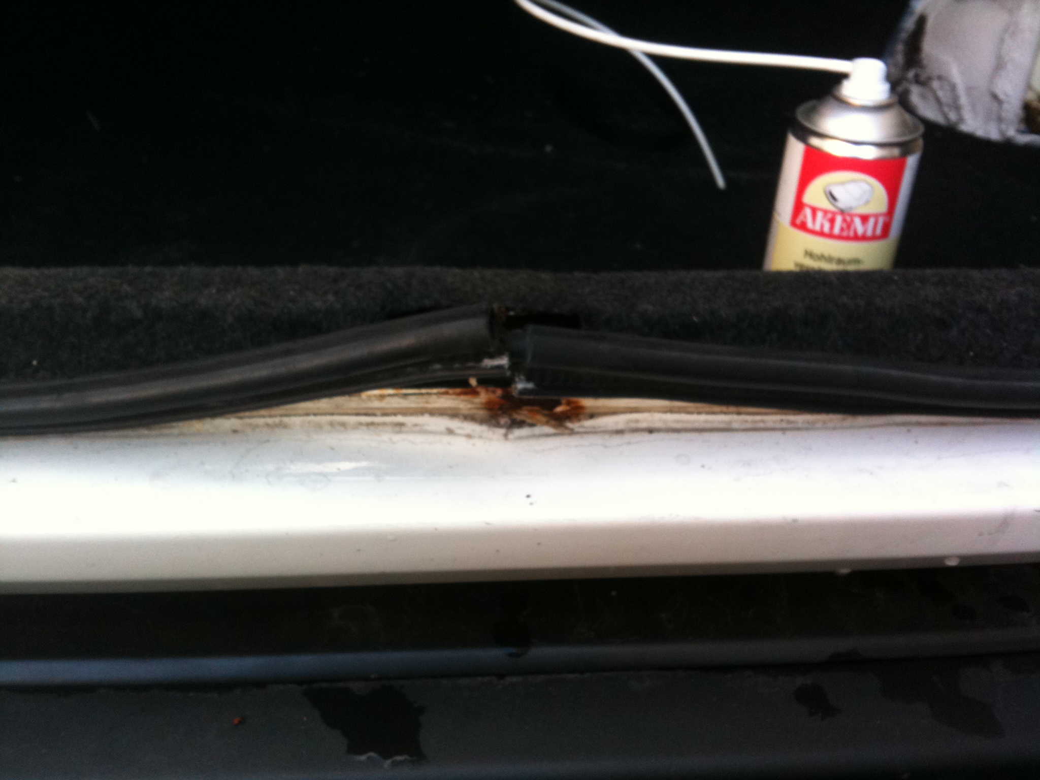

Obwohl mein Quattro vom Jahrgang her die besten Voraussetzungen für wenig Rost hat (schon Vollverzinkt aber trotzdem noch die bessere VFL-Hohlraumversiegelung) und ca. 10 Jahre in einer Garage gestanden hat, habe ich nun trotzdem Rost entdeckt :(. Es stimmt wohl: es gibt keinen rostfreien Typ44!

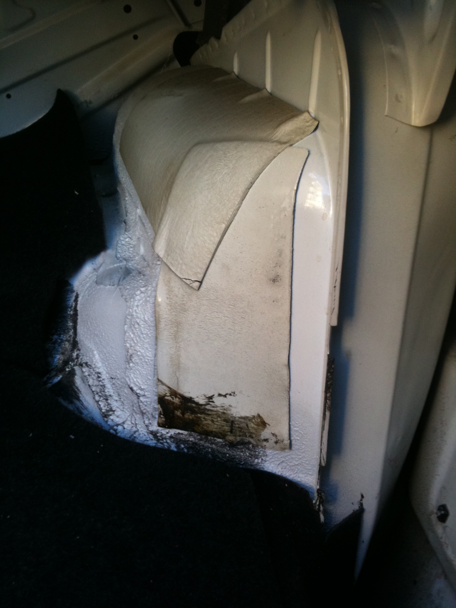

Betroffen sind die wohl allgemeinbekannten Stellen. Das meiste ist m.E. nicht gravierend und behandelbar, nur die Schweisspunkte im Kofferraum machen mir Sorgen: Hat es im nichtsichtbaren Bereich zwischen den Belchen im Radhaus weitere derartige Schweisspunkte? Wenn ja, wie kann man die am besten erreichen (zum Behandeln)?

Schweisspunkte Kofferraum links (das gelbe Zeug ist Wachs)
Wagenheberaufnahme
Wagenheberaufnahme
unter der Kofferraumdichtung

Falz von der Kofferraumdichtung ist bei mir auch betroffen und ab Werk schlecht gemacht (beim Typ 81 sorgfältiger verarbeitet)

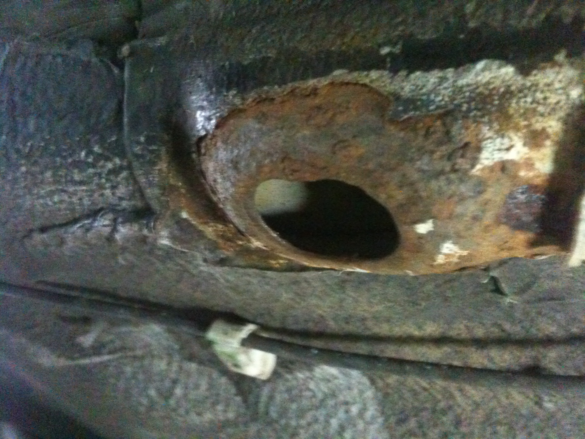

Aufnahme von Hebebühne hinten links bei mir auch schon ohne Gummi, da Loch grösser gerostet (hab ich im Sommer erledigt)
Kofferraum hab ich lang nicht mehr reingeguckt & ist auch schwierig zu sehen, da das Auto schwarz ist.

Also deine Schweisspunkte im Kofferraum sind wohl nicht original.Da scheint wohl schon mal einer Hand angelegt zu haben.
typ44quattro
Beiträge: 214
Registriert: 05.01.2010, 08:43
Wohnort: Bern/Zürich (CH)
Re: jetzt hat es mich auch erwischt: Rost!
Beitrag von typ44quattro »
Udo hat geschrieben:Also deine Schweisspunkte im Kofferraum sind wohl nicht original.Da scheint wohl schon mal einer Hand angelegt zu haben.
:shock: von einem Unfallschaden weiss ich nichts, es gibt auch keine (anderen?) Anzeichen dafür. Ich bin auch nicht sicher, ob diese Punkte tatsächlich Schweisspunkte sind. Es würde mich interessieren, wie es bei anderen an dieser Stelle aussieht, hat jemand zufälligerweise Bildmaterial?

Naja, die Rechte Seite von "Frau Richter"... reicht das?

tja, rechts siehts bei mir auch so aus, aber was die Punkte links sollen ist mir ein Rätsel...
