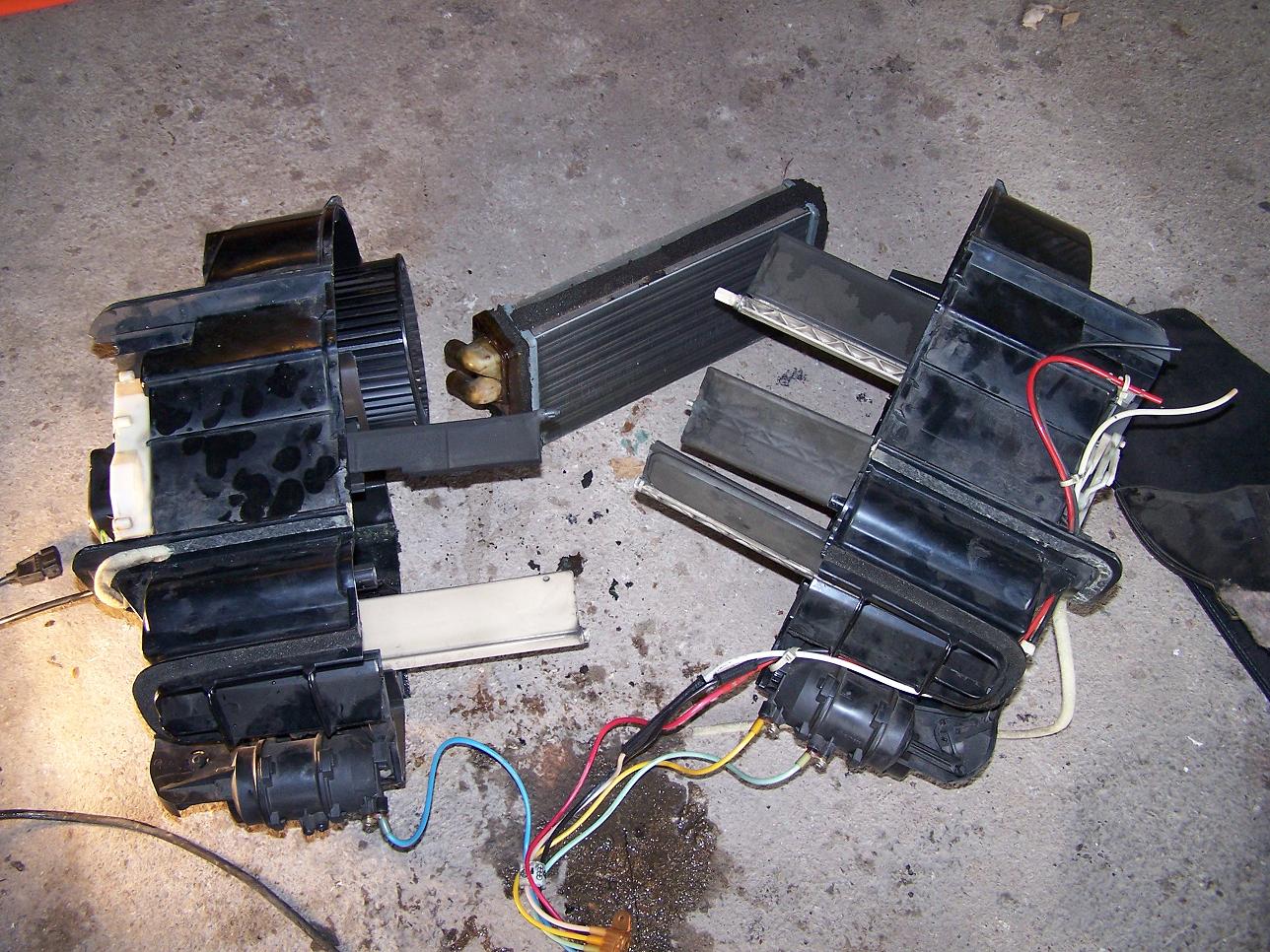

Beiträge: 7175
Re: Wärmetauscher (Heizung) erneuern.
So nu ist der Patient geheilt. :}
Heizung wie soll. :D
Lüftung super wie soll. :mrgreen:
Bilder habe ich so gut es ging gemacht. ;)
Einen weiteren Beitrag später gibt's die gesammelten Bilder und Erfahrungen schön sortiert als Arbeitsanleitung.
Aber bitte um Geduld ein wenig sortieren und passendes Schreiben dazu braucht etwas Zeit. :oops:

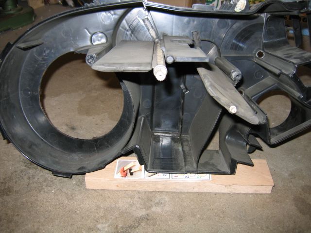

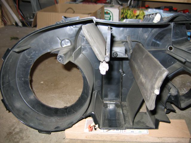

Beiträge: 7175
So nu versuche ich zunächst eine schnelle einfache Version.
Wobei ich dennoch versuche nichts zu vergessen oder zu übersehen.
Vorab die Klimaanlage auf volle Heizleistung einstellen lassen.
Damit nach fertigstellung des Kastens nicht unbedingt viel am Poti gestellt werden muss.

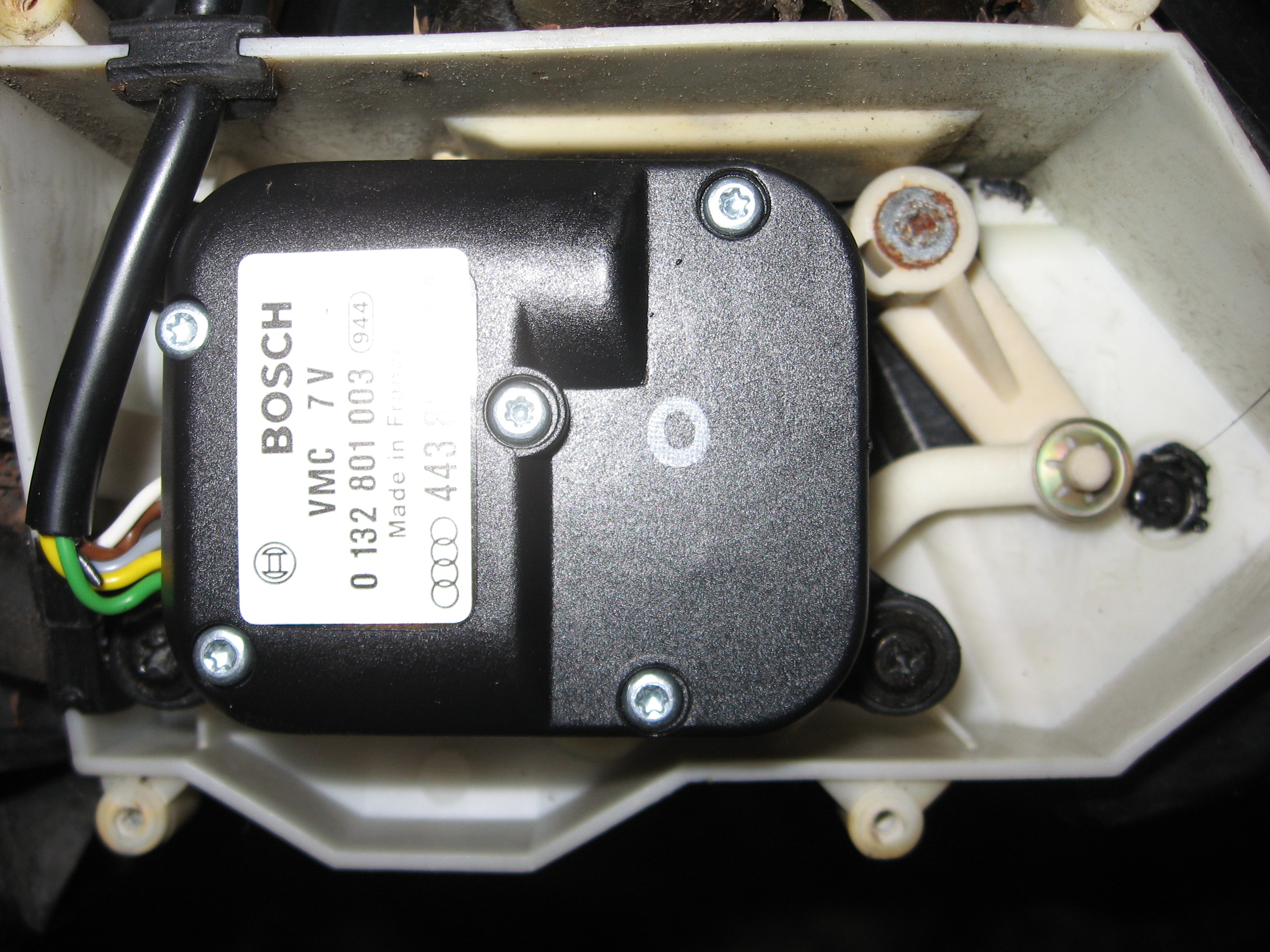

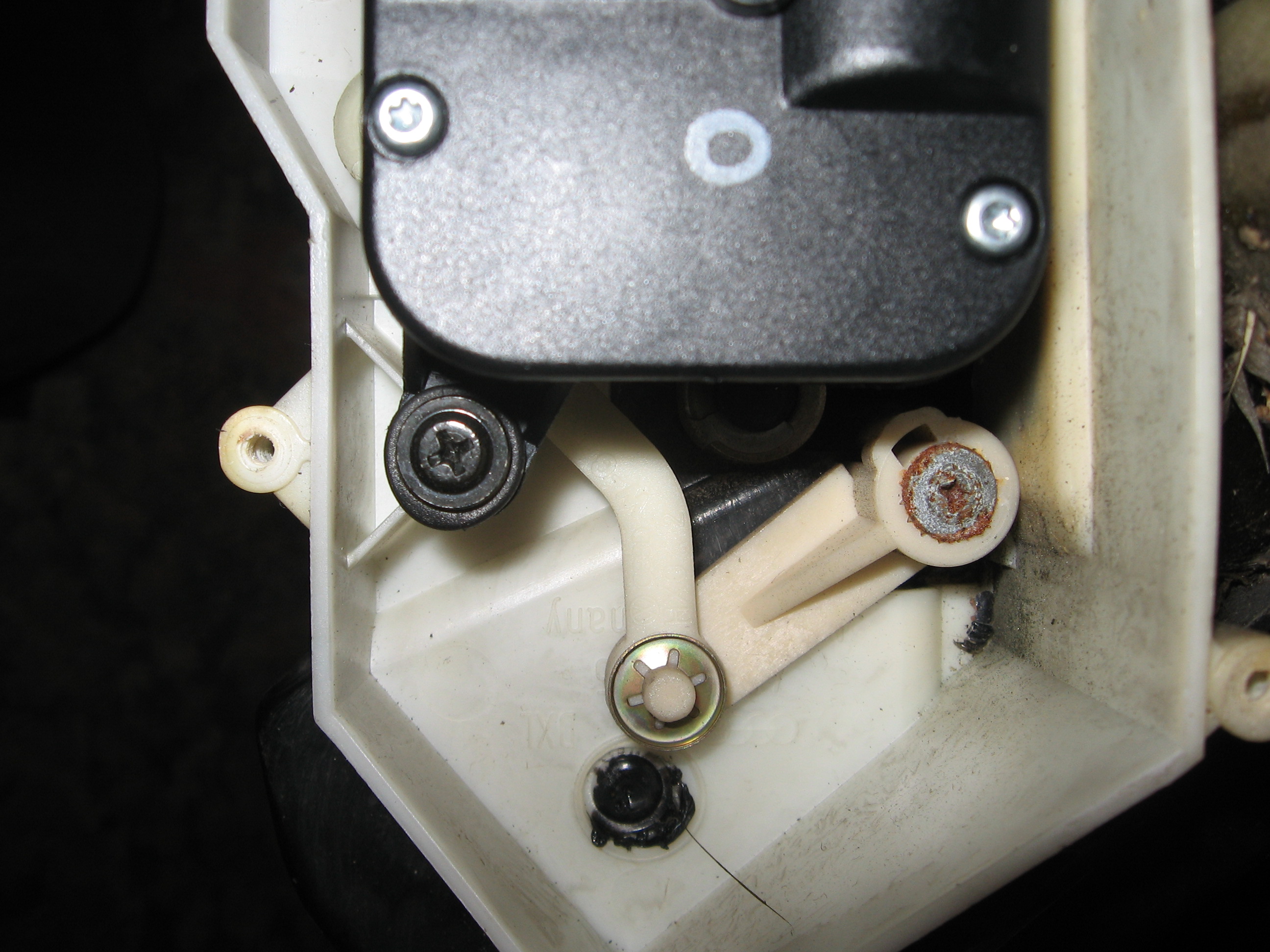

Abdeckung des Motor- bzw. Poti-teils abnehmen.

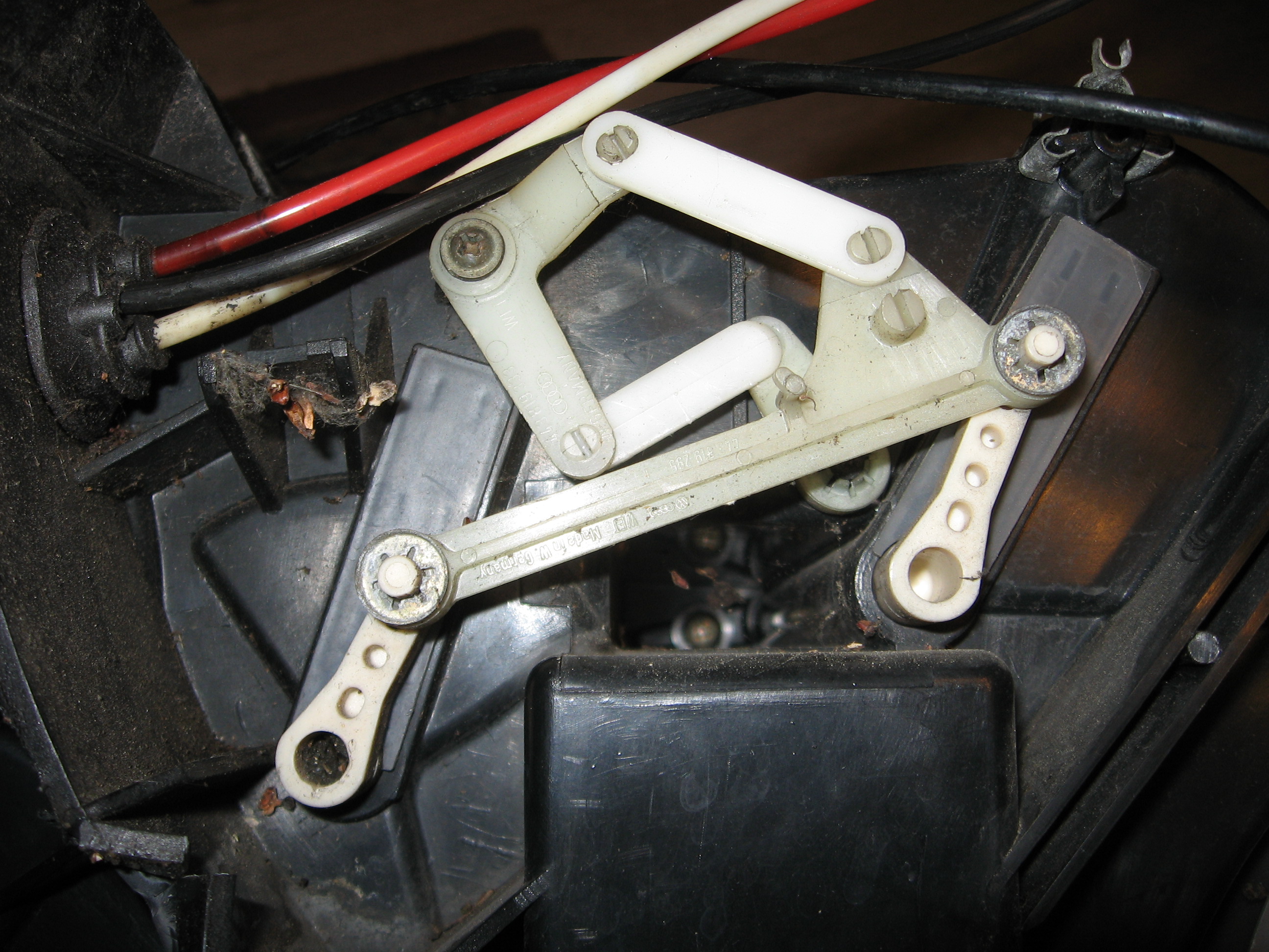

Klappenstellung Fotogafieren und oder markieren!!!
Wobei das Klappengestänge (RECHTS, Beifahreseits) nur immer wieder so wie vorgegeben montiert werden KANN!

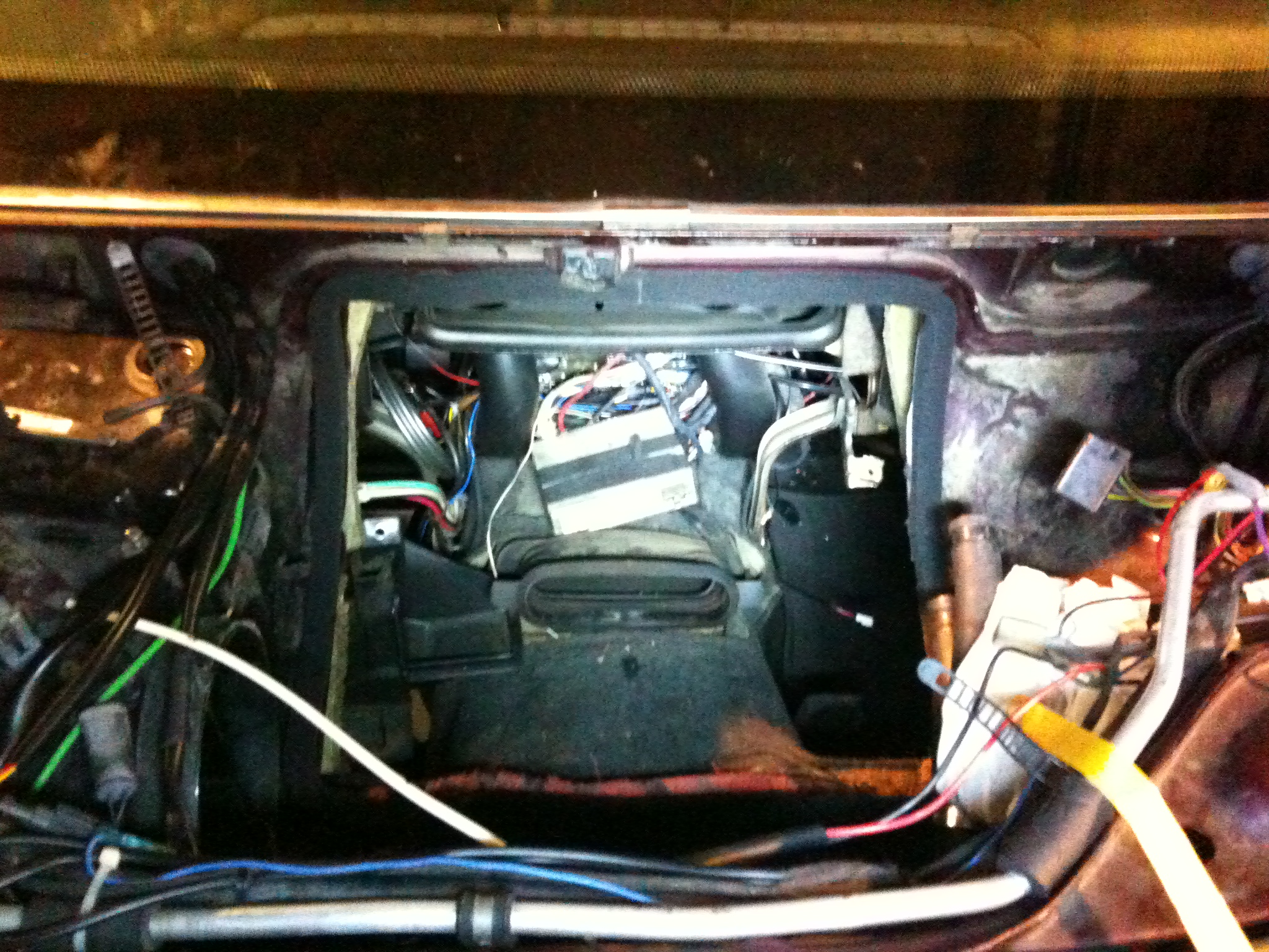

Motorraumseitig:
Motorhaube "kann" montiert bleiben.
Wasserkastenabdeckung komplett entfernen.
Scheibenwischerarme und Wischergetänge nebst Motor komplett entfernen.
Elektrische Verbindungen vorher trennen.
Als da wären:
zweipoliger eckiger Stecker für Lüftermotor.
fünfpoliger eckiger schwarzer Stecker für Stellmotor bzw. Poti Klappenverstellung.
Scheibenwischermotorstecker.
Heizbare Waschdüsen runder brauner zweipoliger Stecker.
Unterdruckverschlauchung rot, weiß, schwarz, trennen.
Falls wer sich nicht sicher ist wo was hinterher wieder drankommt, Foto machen.
Halterungen der Druckleitung (Alu) der Klimaanlage von der Wasserkastenspritzwand abschrauben.
Leitung am besten soweit wegdrücken das der Gebläsekasten an der Spritzwand des Wasserkastens ungehindert vorbei kann.
ACHTUNG NICHT KNICKEN ODER BRECHEN!!!!
Sollten noch andere Leitungen dort verlegt sein, so sind diese ebenfalls aus dem Montagebereich zu entfernen!
Spannband zur Fixierung des Gebläsekastens entfernen.
Kühlwassserausgleichsbehälter öffnen, Druck ablassen.
Kühlwasseranschlüsse am Wärmetauscher entfernen.
Schlauchleitungen soweit als möglich zur Durchführung zurückschieben.
Das bischen Kühlwasserwasser was da entweicht ist zu vernachlässigen.
Gebläseseitig das Verbindungsstück zwischen Verdampferkasten und Gebläsekasten zusammendrücken und VORSICHTIG entfernen.
Nun müsste der Gebläsekasten Motorraumseitig von allem getrennt sein.
Zur Trennung von der Karosserie hat sich Schneiddraht zur Scheibenentfernung bestens geeignet.
Denn der Kasten ist NICHT mit Bärendreck zur Karrose hin abgedichtet.
Den Schneidedraht vor unten durchfädeln und dann eben soweit als geht schneiden.
Der Kasten ist meist vorn unten am heftigsten mit der Karrossereie verbunden.

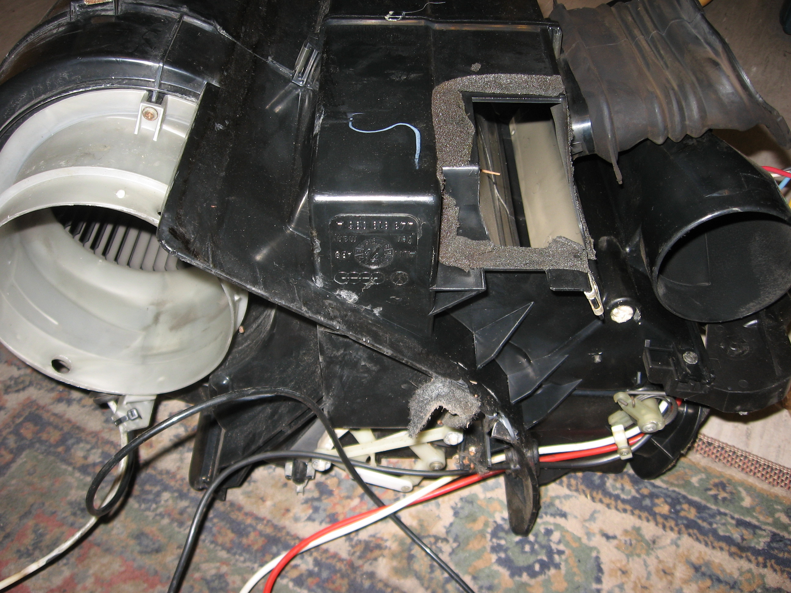

Nachdem nun auch von der Innenseite keine Hindernisse mehr sind,
am besten zu zweit den Kasten aus seiner langjährigen Lage befreien.
Der eine drückt von innen von der unteren seite des Kastens der andere von Motorseite zieht links und rechts am Gebläsekasten.
Nach einigem widerspenstigem Sträuben löst sich der Gebläsekasten aus seiner Lage.
Er kann nun Motorraumseitig nach vornoben herausgezogen werden.

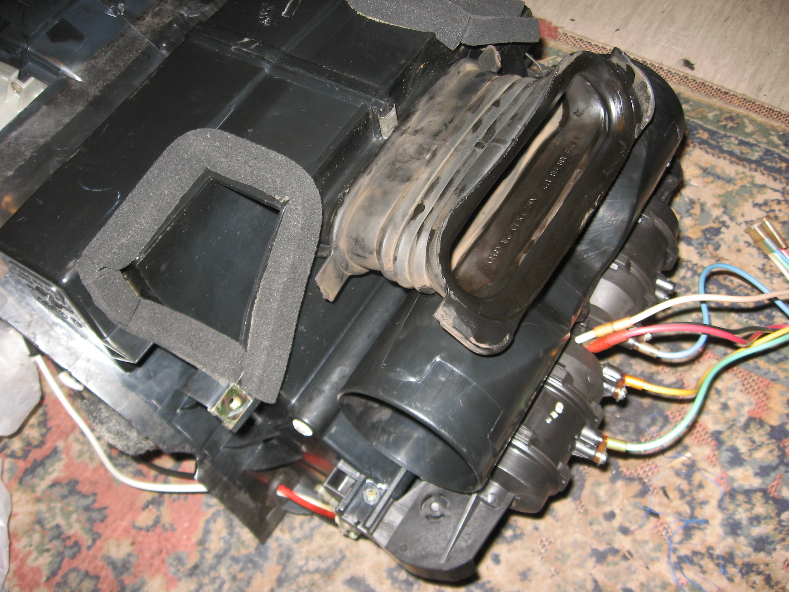

Was sich jetzt noch als widerhalt zeigt, ist die Gummitülle die mit dem hinteren Ausströmkannal verbunden ist.
Eins vorab: Diese Gummitülle wird sich nochmal in den Weg stellen.
UNBEDINGT Einbaulage beachten!!!!!!

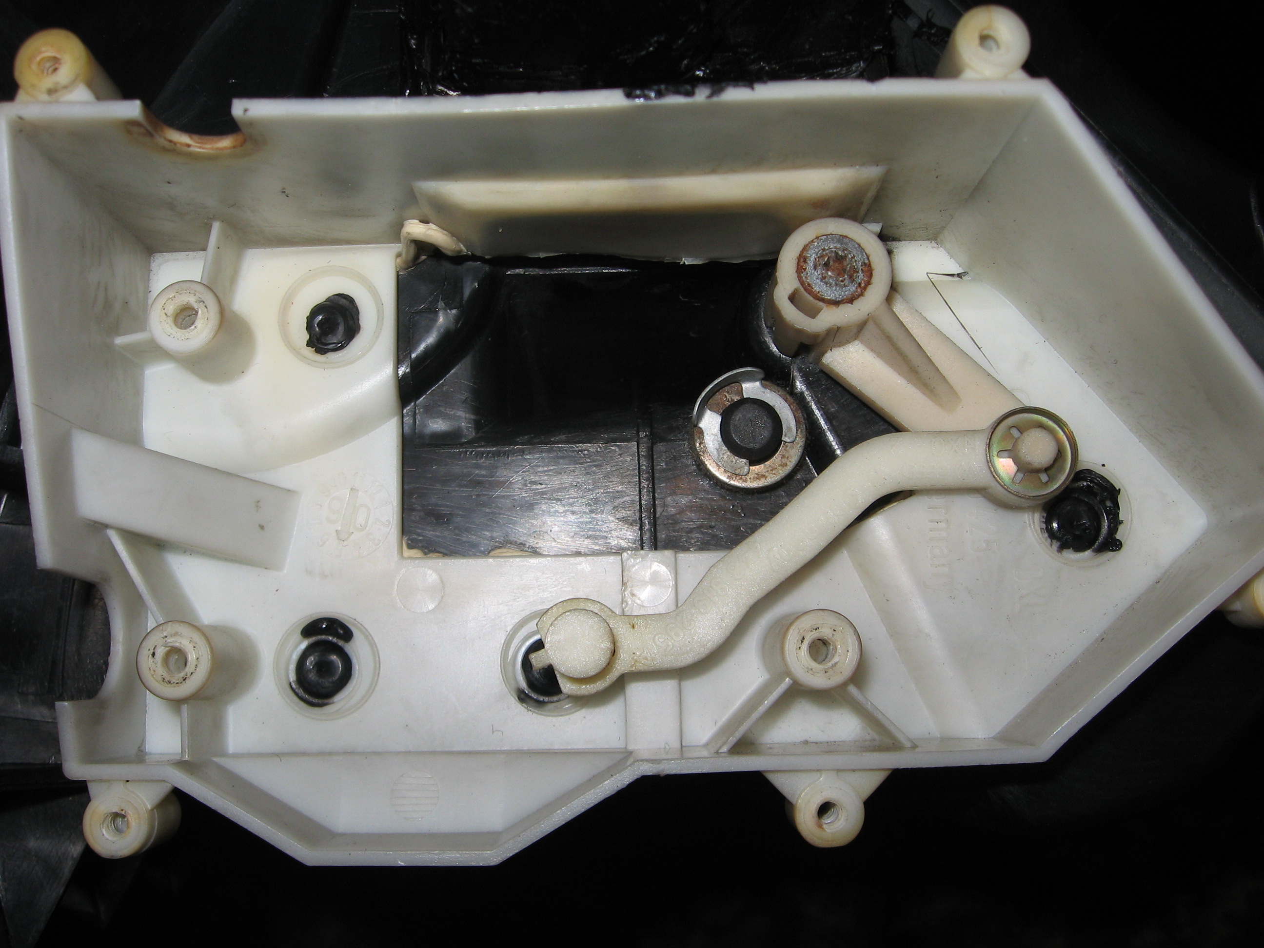

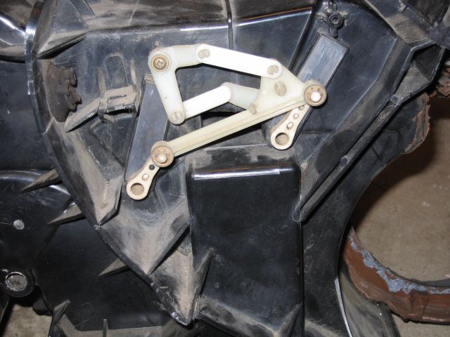

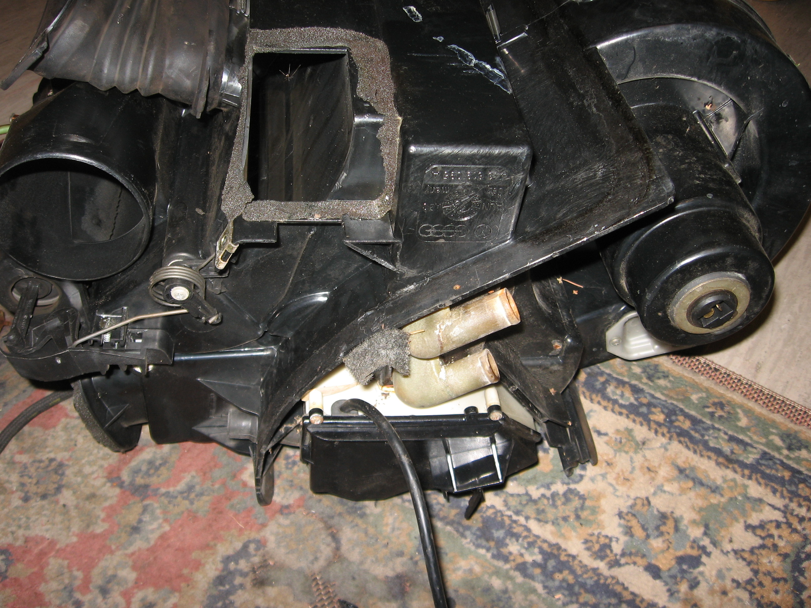

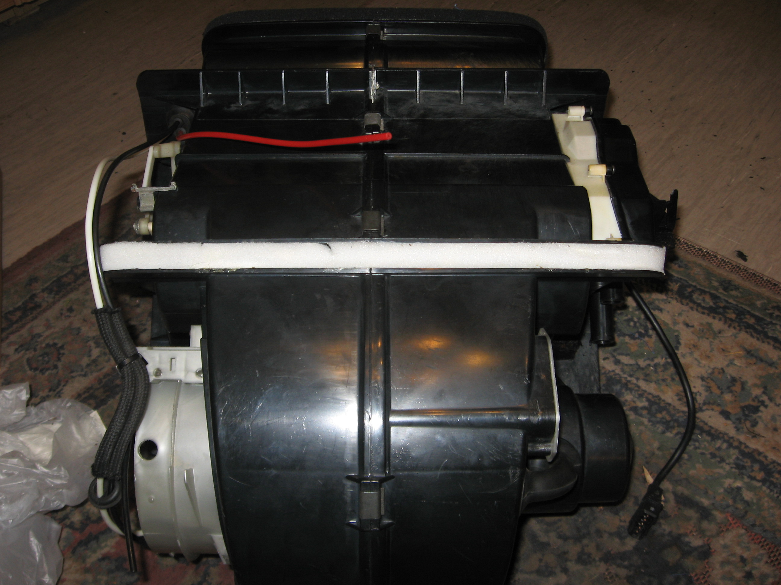

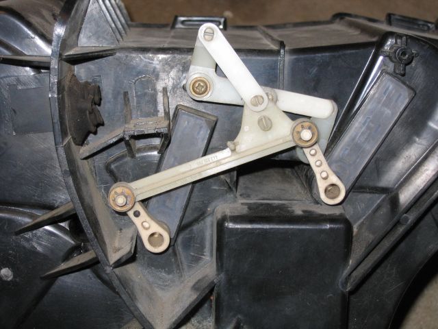

Nachdem nun der Gebläsekasten im Freien ist, kann an dessen Zerlegung gegangen werden.
Klappengestänge RECHTS (Beifahrerseite) entfernen. Wer sich da nicht sicher ist, vorher Stellung markieren oder fotografieren.

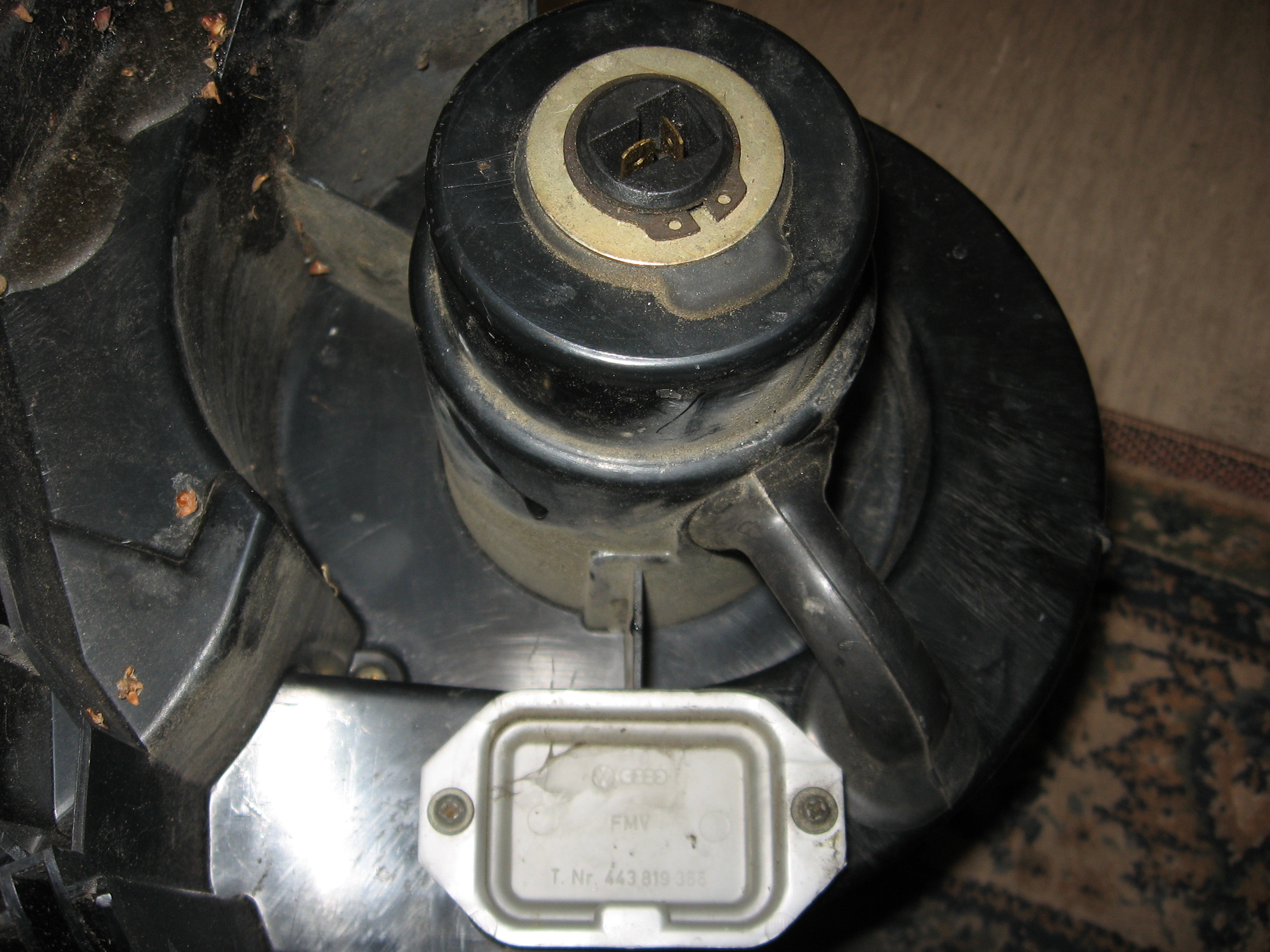

Weissen runden Stutzen, wo das Verbindungsstück was wir ja rausgenommen haben, nach entfernen von drei Kreuzschlitzschrauben entfernen.
Wer will kann jetzt schon den Gebläsemotor mit Rad nach entfernen des Sprengrings (links fahrerseits) ausbauen.
Keine Angst beim rausdrücken fällt nichts weg oder ab!
Es sträubt sich nur degen die Gummilagerung.
Meist bleibt die Motorabdeckung drin stecken.
Bitte diese langsam und vorsichtig rausziehen.
Es empfiehlt sich auch die Motorlüftung 90° Bogen Gummischlauch zu entfernen.

LINKS Fahrerseits nun den Stellmotor mit Poti unter beachtung der Stellkappen entfernen.
Die darunterliegenden Klappengestänge entfernen.
Aufgepasst hier ist ein Filzdichtring mit verbaut.
Nun widmen wir uns der Entfernung der alten Dichtmasse des Wärmetauschers.
Es muss so gut wie alles ereichbare entfernt werden!
Nun die drei Kreuzschlitzschrauben mit laaaaaaaaangem Schaft RECHTS (Beifahreseitig) entfernen bzw. losschrauben.
Nun wird das Geblebläsekastengehäuse nur noch durch 10 Klemmklammern zusammengehalten.
Die Klappen wo die Rückstellfedern dran sind, können so montiert bleiben.
Wenn alle Klammern und Schrauben entfernt sind, lässt sich das Gehäuse OHNE Widerstand in zwei Hälften trennen!
Der beste Spaß kommt jetzt.
Der alte Wärmetauscher wird aus seinem angestammten Platz durch ziehen und Schräglage entfernt.
Aufgepasst: nicht die inneren Stege und die Rohrdurchführung des Gehäuses beschädigen!
Es funzt NUR in einer Stellung raus und der neue nur in umgekehrter Richtung rein!!!!!
Bitte vorher den Abstand der Rohre zum Gehäuse AUSSEN messen und MERKEN!!!!!
Ich war jetzt so dreist und habe den Kasten komplett zerlegt und alle abwaschbaren Teile in der Geschirspülmaschine gereinigt.
Vor dem Wiederzusammenbau folgende NEUTEILE besorgen!
Wärmetauscher (nicht die biligste Variante wählen) hier ist das Augenmerk auf das engmaschige Netz gerichtet.
Natürlich wäre es toll wenn die Rohrstutzen also Aussenseiten des Wärmetauschergehäuses auch aus Alu wären.
Siehe Hauptwasserkühler oder LLK!
Gebläsemotor mit Rad es muss NICHT die TEURE Originalware bzw. Teilenummer 431 959 101 C sein.
Hier genügt auch z.B. dieser hier.
Der Langzeittest wird's zeigen.
Natürlich MUSS das RAD ausgetauscht werden!!!! Einfach von der Welle ziehen und auf der neuen Motorwelle aufdrücken.
Achtung ABSTÄNDE beachten!
Jedoch keinesfalls 443 959 101 für ohne Klimaanlage verwenden. Der Grund ist mir zwar immernoch schleierhaft aber wenn's scheee macht. :roll:
Dichtung hier empfehle ich ZWEIMAL 431 819 225 vom freundlichen zu verwenden.
Damit werden alle Luftschlussdichtungen und Karosserieabdichtungen vorgenommen.
Der Wärmetauscher wird in seine Position eingesetzt und mittels SCHEIBENKLEBER am Gehäuse fixiert und abgedichtet.
Vor FIXIERUNG unbedingt gemerktes Abstandsmaß der Rohrstutzen zum Gebläsekastengehäuse aussen EINHALTEN! WICHTG!!!!!

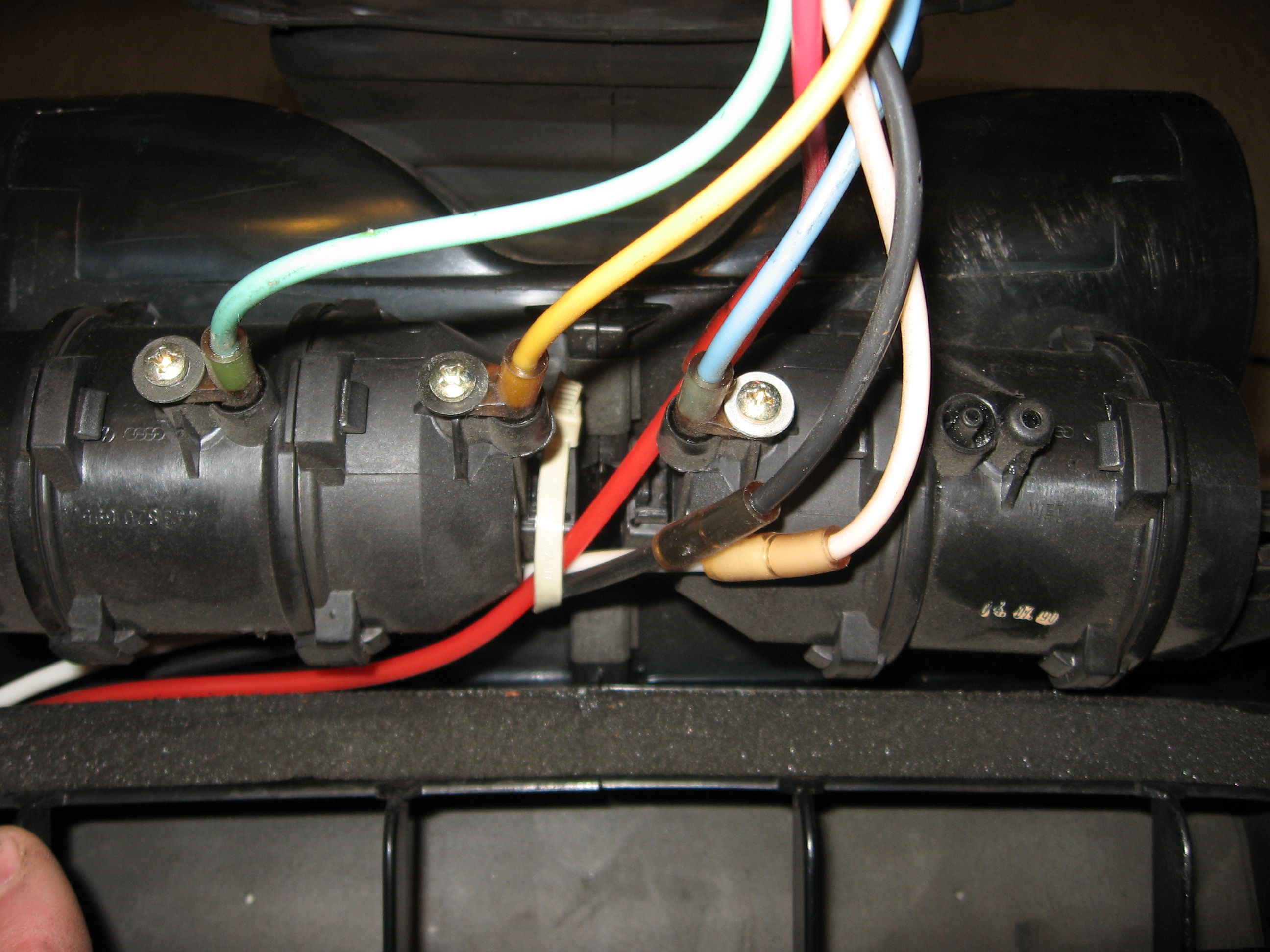

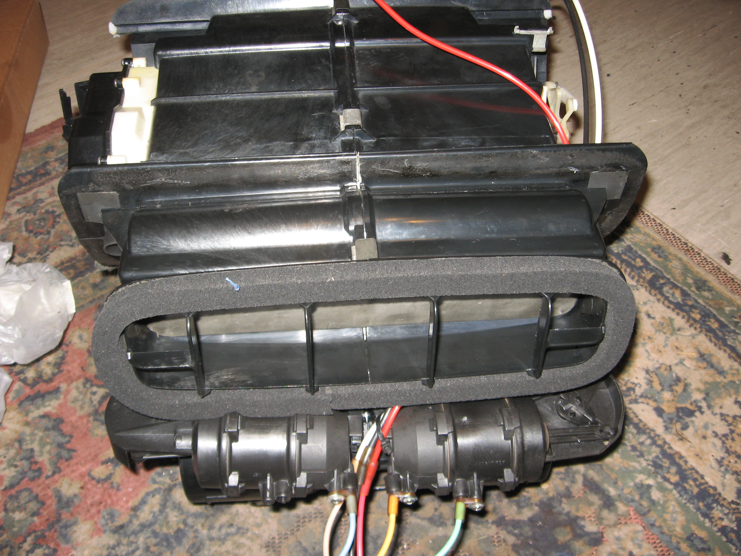

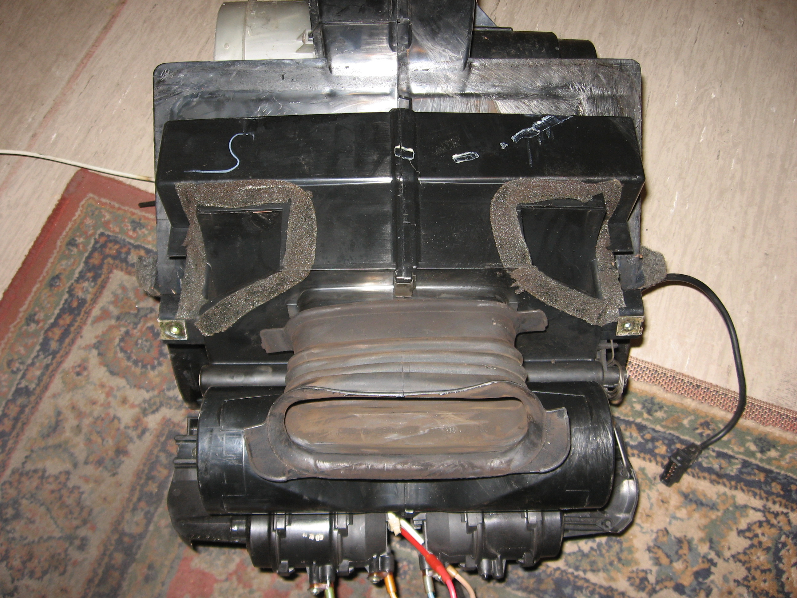

Noch ein Nachtrag an Bildern, die nicht von mir sind, aber dennoch aufschlussreich sind.
Gebläsekasten offen Stellung "LOW" kalt.
Gestängestellung warm
Gebläsekasten offen Stellung warm

Beiträge: 7175
Nee nix anlernen.
Klappen müssen so wie sie ausgebaut wurden unter berücksichtigung der Stellung des Potis wieder verbaut werden.
Dabei ist es egal ob Austauschkasten oder derzeit verbauter Gebläsekasten.
Deshalb entweder voll "KALT" bzw. Low-Stellung oder voll "WARM" bzw. high-Stellung
POTI und Motor
POTI und Motor

Auch die lange Dichtung rund um den Auschnitt für den ganzen Heizkasten gibt es auch noch neu
TN: 431 819 225 Dichtung 1360mm 3,27 €
... da würde ich also nix mit "Bärenkit" oder so rumexperimentieren...

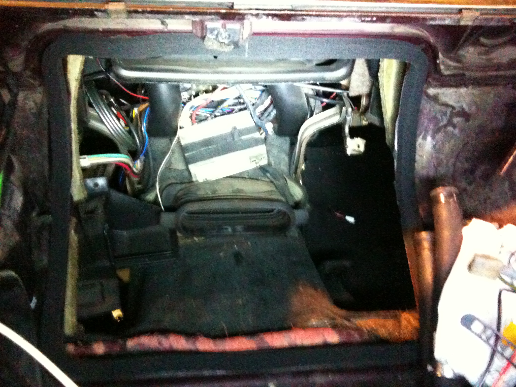

anbei ein Bild aus dem Wasserkasten mit der neuen Dichtung aufgeklebt.
Alles in allem war die Arbeit okay. ... Auch dank dieser Tips und Bilder hier im Thread...
Vielen Dank dafür!

Hab da auch noch eine Frage:
Bereite gerade einen Heizungskasten für Klimaeinbau vor.
Leider löst sich von den Klappen die Schaumstoffbeschichtung auf.
Hat da jemand einen guten Tipp, wie man das beheben kann ? Weil wenn das an den Anschlägen nicht dicht ist, geht ja die Luft verloren ...

Hallo Leute,
ihr habt das falsch verstanden. Ich meine die Lufklappen im HEIZUNGSKASTEN, mit denen die Luftverteilung geregelt wird. Deren Schaumstoffbeschichtung löst sich auf.
Aber die am Klimakasten für Umluft etc. ist auch hin :(
