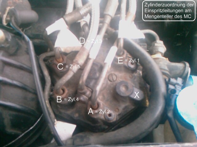

Kann es sein das zwei Einspritzventile vertauscht sind? Kann mir einer sagen welcher Schlauch vom Mengenteiler an welchen Zylinder geht? :?: :?:
Ich bin fast der Meinung das es irgendein Stecker, Massekabel oder Unterdruckschlauch ist, aber wir haben alles schon hundert mal kontrolliert..... :twisted:
Ich bin für jeden Tipp dankbar......
Gruß Minge
Beiträge: 8503
Re: MC läuft immer noch nicht ........Tipps wichtig
Minge hat geschrieben:Kann es sein das zwei Einspritzventile vertauscht sind? Kann mir einer sagen welcher Schlauch vom Mengenteiler an welchen Zylinder geht? :?: :?:
das sollte bis auf die Benzinleitungslänge egal sein denk ich, trotzdem ...
Grüßle Uwe

Danke Uwe. Verstehe ich das richtig das es egal ist welche Einspritzdüse in welchem Zylinder steckt!?
Ist den die Einspritzung des Benzins nicht abhängig von der Position des jeweiligen Kolbens? Also zum Beispiel Einspritzung kurz vor dem öffnen des Einlassventils?
Die Einstellungen für die Steuerzeiten stimmen alle!
G/Minge

Minge hat geschrieben:Ist den die Einspritzung des Benzins nicht abhängig von der Position des jeweiligen Kolbens? Also zum Beispiel Einspritzung kurz vor dem öffnen des Einlassventils?
die K-Jet spritzt bei anhebung der Stauscheibe (in abhängigkeit der Drosselklappenstellung) Kontinuierlich mehr oder weniger Kraftstoff ein. Die jeweilige Einspritzmenge wird durch die Auslenkung der Stauscheibe bestimmt, da diese wiederum den Steuerkolben des Mengenteilers lenkt. Der widerum die momentan benötigte Kraftstoffmenge - im Verhältnis zur Luftmenge, steuert.

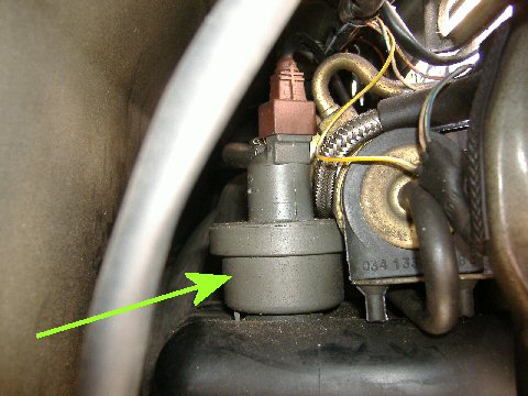

das ist die Verbindung (Bypass) des SAS-Ventil's vom unteren Luftfiltergehäuse zur oberseite der Stauscheibe.
Die genaue Funktionsweise ist hier beschrieben.
PS: die Dimension dieses Anschlusses (Winkelstückes) ist m.E. aber so groß, so das man diesen eigentlich übersehen kann.
Re: Steuerzeiten/Zündung einstellen MC

Sorry, ich bin noch nicht ganz firm mit der Funktionsweise, trotz deines schönen links.
Was ist das SAS Ventil? Verbindet der Bypass nicht das Unterdrucksystem am Krokodil hinter der Stauscheibe mit dem Umgebundsdruck im Luftfilterkasten?? :oops: :?: :?:
Versteh ich noch nicht! Auf welcher Seite im PDF steht das?
Den Winkel sieht man schon, aber Schlauch verschindet im Dunkel! Zumal wir dort gar nicht dran waren! :evil:
Danke und sorry für die dummen Fragen......
Minge hat geschrieben:Auf welcher Seite im PDF steht das?
Seite 29 - "Schubabschaltung" (SAS-Ventil => Schubabschaltventil).

Minge,
der 25mm Schlauch, der oben am Krokodil und damit hinter der Stauscheibe abgeht, führt zum SAS Ventil hinter´m Kotflügel versteckt, auf dem Lufi-Kasten befestigt und an das Volumen vor der Stauscheibe angeschlossen.
Wenn der Schlauch irgendwo los ist oder kaputt, dann geht falsche Luft hinter die Stauscheibe und der Motor läuft Kagge, weil das Kraftstoff-Luft Gemisch nicht mehr stimmt. Durch diesen Bypass wird die Stauscheibe nicht mehr angehoben und damit auch nicht der Steuerkolben im Mengenteiler - Folge: kein Sprit wird mehr eingespritzt.
Das ist an sich auch prima so, wenn das nur im Schubbetrieb passiert, da man da ja keinen Sprit braucht.
Aus diesem Grund wird das Ventil elektr. geöffnet und damit der Bypass erzeugt.
Das geschieht wenn der Motor warm ist, die Drehzahl über 1300/min und die Drosselklappe geschlossen ist - also Wenn man vom Gas geht beim Schalten z.B.
Das SAS Ventil sieht aus wie ein Pop-off/SUV beim Turbo, und ist auch im Prinzip ein solches.
Unterschied: das SAS hat noch ein integriertes Magnetventil drin, damit es kontrolliert öffnet.
Das Magnetventil öffnet nicht das SAS selber, sondern die Leitung zum Steuerdruck (kl. Schlauch) vom Saugrohr kommend.
Pop-Off:
SAS Ventil:
Siehe dazu auch: http://www.automotive-tradition.de/down ... 280142.pdf
