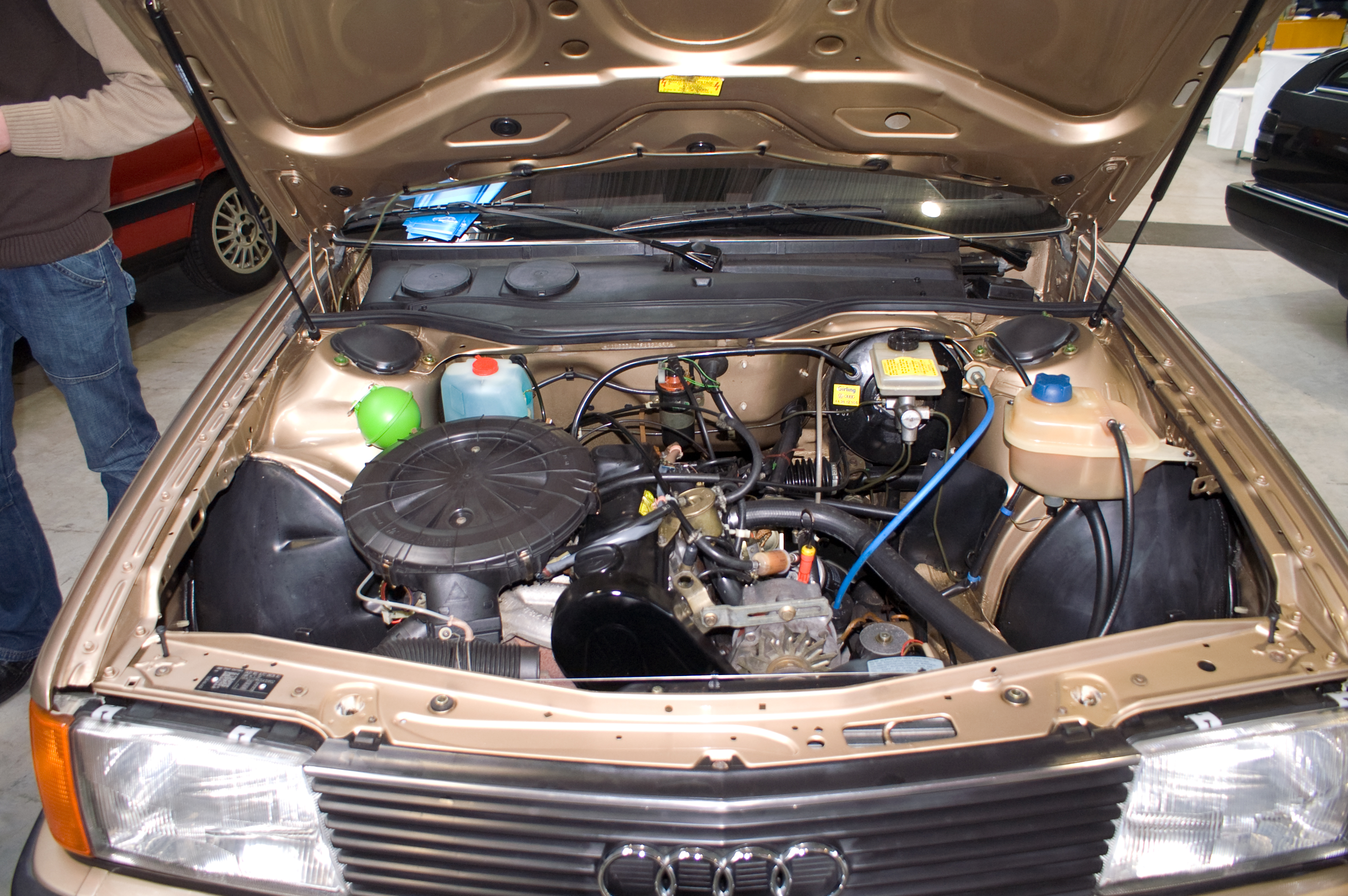

44`turbo hat geschrieben:Aber dann ein wartungsfreundlicher ;)
Dürfte machbar sein (Bild: "DS" 03/84) :D
Viel Glück bei der Suche!
