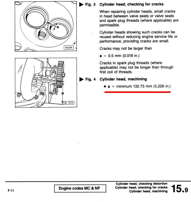

Habe hier auch etwas, wenn es interessiert.
Vor Ewigkeiten selbst mal aus dem Forum gestohlen :wink:
David_Suckau
Re: MC2-Kopf um 4/10 geplant
Beitrag von David_Suckau »
Ah, cool! Danke ;)
