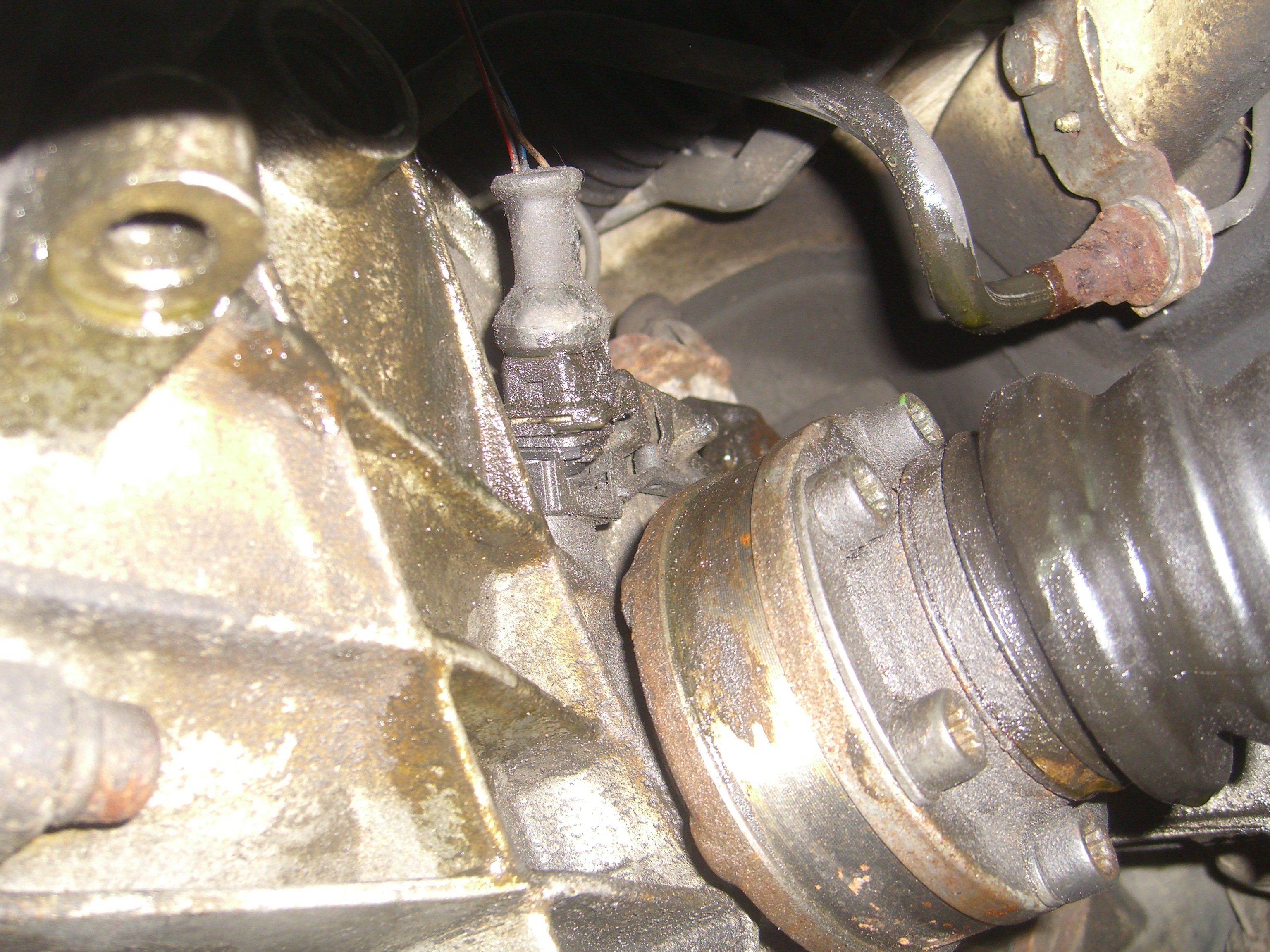

Kann mir jemand sagen, für was der Stecker ist und welche Aufgabe er verfolgt bzw. dass was im Getriebe steckt für eine Aufgabe hat.
Einbauort: Getriebe vorne links, bei Antriebswelle links.
(Das Gesabber auf den Bildern, ist Servoöl vom Wechseln)
Und deswegen interessiert es mich, was das für ein Ding ist 8)
Vielleicht jemand eine Ahnung wie der kaputt gehen konnte?
MFG tom

quattro-helmi hat geschrieben:Kann mir jemand sagen, für was der Stecker ist und welche Aufgabe er verfolgt bzw. dass was im Getriebe steckt für eine Aufgabe hat.
Das ist der sog. Wegstreckensensor 012 409 191 D

Wie meinst das mit "abgebrochen" ? Etwa weil die Spitze des Sensors etwas komisch/abgeschrägt aussieht ? Denn das wäre normal bzw. ist auch beim Neuteil so :)
Ein Sensor "fühlt" etwas oder "tastet ab", da sind keine Rädchen dran. Du meinst wahrscheinlich eine Tachowelle bzw. einen Tacho mit "mechanischen" Antrieb aber in deinen 20V ist das elektronsich. Genau gesagt:
bei Fahrzeugen ab J-200 100 ist das so.
VLG Pollux4

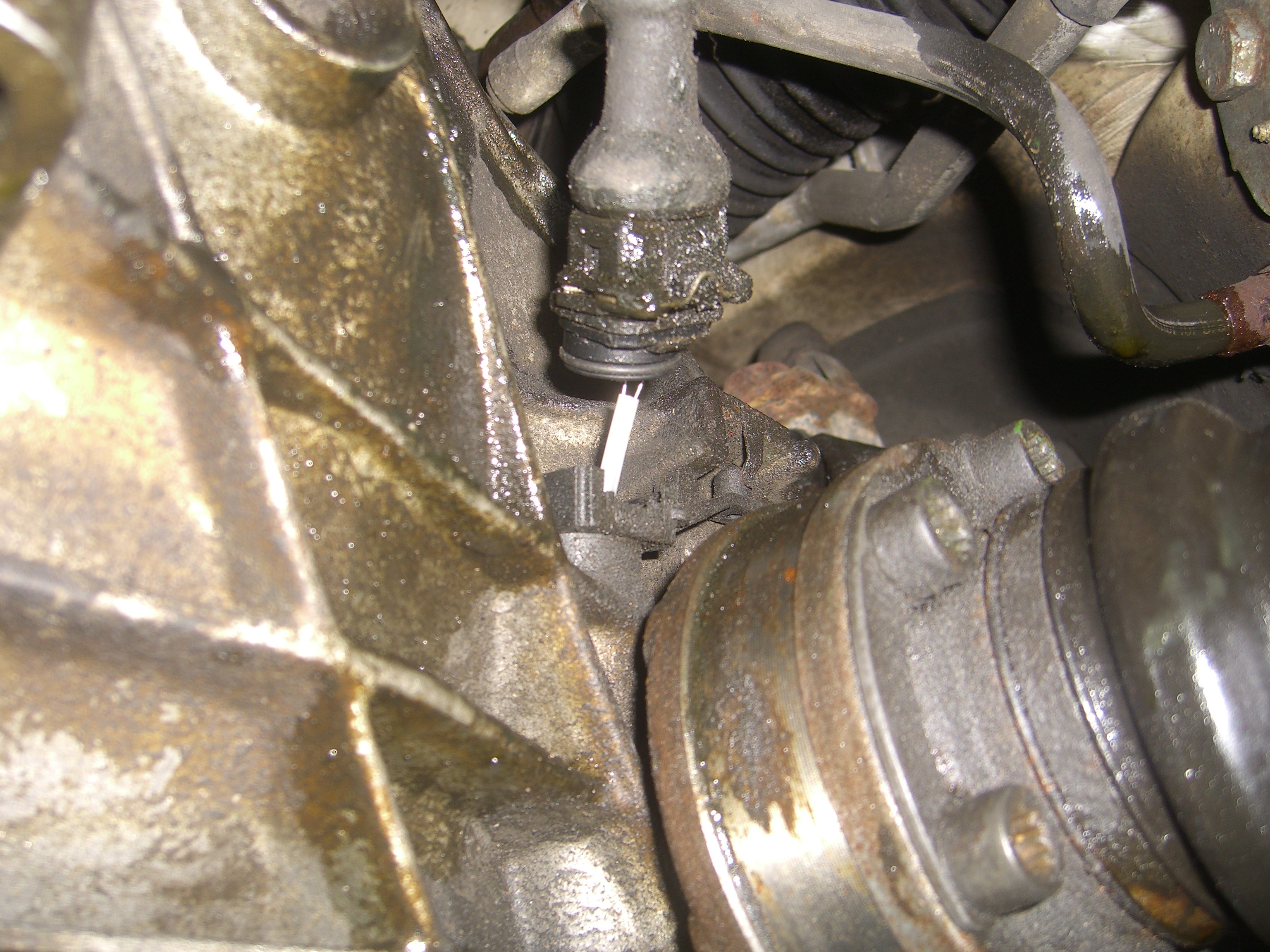

Beitrag von quattro-helmi »
Ich seh schon, dass ist auf dem zweiten Bild nicht ganz ersichtlich. Ich kann den Sensor rausziehen (wie auf dem Bild) ohne den Stecker ab zustecken. Quasi ist das wo man den Stecker drauf steckt (keine Ahnung wie man das nennt . . Kupplung?) ausgebrochen. Sollte ich einen neuen kaufen oder es so lassen, weil es funktioniert ja anscheinend so.
Wie funktioniert denn eigentlich der Wegstreckensensor?? Ist ja "nur" ein Stück Draht, dass im Getriebe nähe der Antriebswelle sitzt.

Beitrag von spf2000 »
Ich würd sagen der läuft bestimmt ähnlich wie der ABS-Sensor, d.h. innen müßt es nen Zahnkranz o.ä. geben, der induktiv abgetastet wird.
Zum kaputten Stecker: Wichtig wär wohl, daß da kein Wasser reinläuft. Auf dem Bild sieht man ja die statische Dichtung (Dichtring).
Wenn Du also das Gefühl hast, daß der stark genug drinsitzt und das Ganze auch abdichtet, dann würd ichs so lassen.
Es grüßt: Sylvain
Okay, dass mit dem induktiven Abtasten hab ich verstanden, Danke.
Wobei den Sensor werd ich demnächst tauschen, weil von einem festen Sitz kann nicht die Rede sein. Eher davon, dass er leicht aufliegt :-)

moment mal... muss der fest sitzen? ich war lange nicht mehr am vorderen Getriebe zugange. Solange er ein Signal bringt ist primär ja mal alles paletti. Da es ein frequenzsignal ist, ist es auch egal "wie gut" das Signal ist. Entweder der Tacho kann es auswerten oder eben nicht. Ähnlich wie bei den ABS Sensoren :)

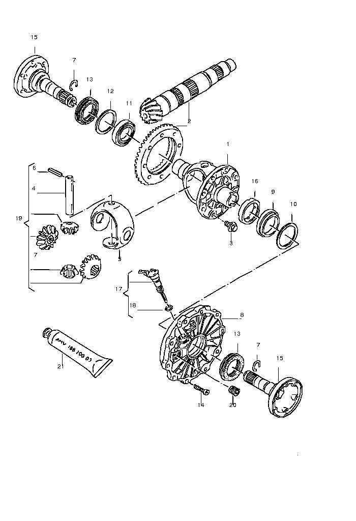

der sensor " stect" nur im gehouse.
die ist ganz snel kaput, abber solange die nog am stecker sitzst und im das gehouse sitzts funct das nog

Beitrag von plknauber »
hallo,
erst mal vielen dank sigare auch für die gute explosionszeichnung. wenn ich das richtig verstanden habe,
könnte man den sensor einfach rausziehen mit dem risiko, dass er "zerbricht". auf dem bild in der "akte"
ist aber seitlich so eine art bügel. ich dachte, das der bügel am ende festgeschraubt ist und so eine art sicherung ist.

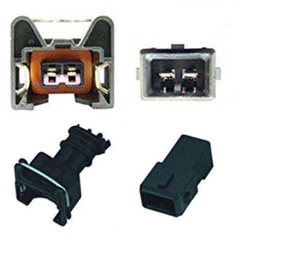

Beitrag von jogi44q »
das Teil mit dem Bügel ist die elektrische Steckverbindung zum Sensor
durch Drücken auf den Bügel wird die Verbindung entriegelt
auf dem Bild fehlt nur noch die Gummitülle

Jogi, danke. aber den obendrauf sitzenden elektrischen stecker meinte ich nicht. dessen funktion ist klar und solche gibts ja noch mehr im motorraum.
wie quattro-jan schon anmerkt, meine ich den seitlichen bügel, den man auf dem aktenbild sieht. oben auf den bildern von quattro-helmi sieht man besser, aber nicht ideal. den hinweis mit den lötstellen kenne ich. ich schaue mir das nochmal bei dem freund die tage an und melde mich. erst mal dankeschön für die prompten rückmeldungen. gutes forum, gute leute.. :-)
