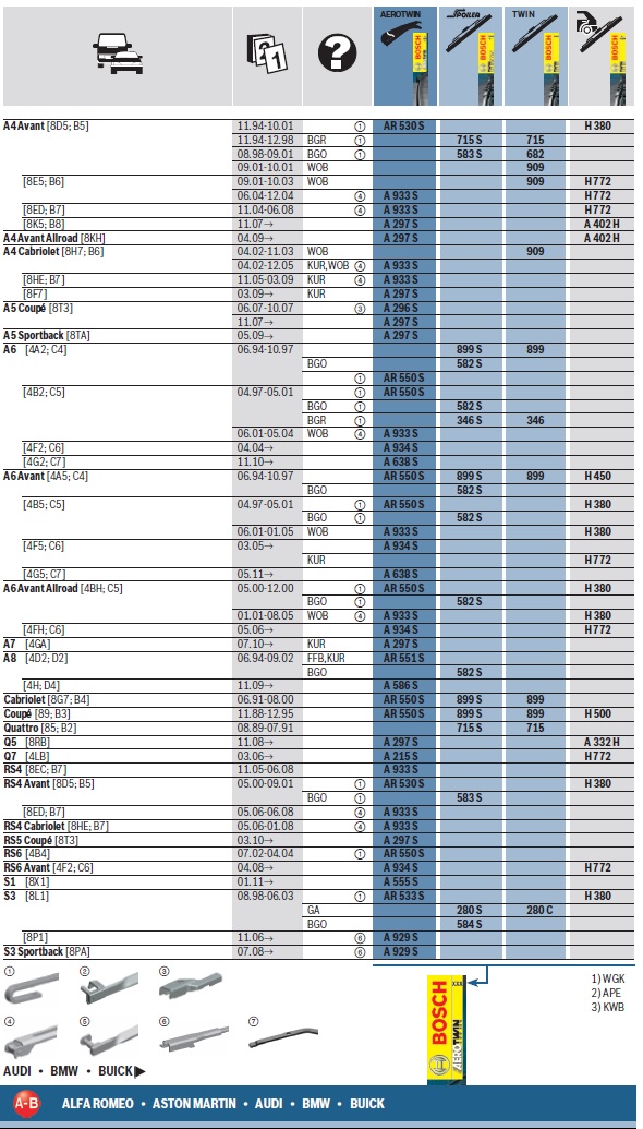

- Nun schmiert der linke leicht, daher sollen die vorm Winter nun neu -zumindest der linke/Fahrer sofort.
Nun bin ich heute 2 mal in den Baumarkt geschlappt, und zweimal mitm falschen in der Hand vorm Wagen gestanden.
Den 2. muss ich nun auch wieder zurücktauschen weil da zwar großspurig "Multiclip" dran steht, aber es wieder n anderer Halter fürn Arm ist !
-Aber was ist nun der richtige, wenn ich auf meinen alten "Bosch aero twin A530S Set" => *
Das richtige/neue/passende Blatt haben will ?? (gerne das Blatt auchn ticken länger)
Irgendwie gibts das Set mit A530S oder A550 (was ja wohl auch passt) nicht mehr -?-,
und/oder Bosch hat wieder die Namen geändert, oder Globus Baumarkt hat die für alte Autos nicht mehr im Angebot :evil:
Ich hätte gerne wieder diese Vollgummibogen Teile *,
ohne Metallrahmen,
ohne extra Plastikspoiler und auf die Originalarme passend wie bisher.
Wie heisst dass denn nun ??
Sind da die:
"Bosch 3397118906 Wischblatt Satz Aerotwin Nachrüstungsset AR550S - Länge: 550/530" (Amazon artikelsuche) passsend ?? - oder passt das wieder nicht...
~~Danke Vielmals!~~
Net-tiquette-Link
~Jürgen
~Hupraum statt Hubraum~
jürgen_sh44
Beiträge: 8830
Re: Äh, was brauch ich denn eigentlich für Wischerblätter?
Beitrag von jürgen_sh44 »
(Kann oben kein edit mehr machen, timer vermutlich, daher neu)
Ich habe mir nun in Ruhe das Auswahlblatt von Bosch angeschaut, und dabei die Wischerarmkopfform gefunden, das sollte bei uns/original das umgebogene U sein,
also die (1):
Wischerarmkopf => (1) ??
Wenn ich davon ausgehe und die 550er Länge möchte, sollte ich daher folgendes Set passend finden:
AR 550 S (oder kürzeres Blatt AR 530 S) => beide sind bei Autos mit (1) zu finden,
der Audi 100 / C3 ist wohl aus der Liste geflogen, fängt bei Audi A6 / C4 an...
Wischersets Bosch
Wischersets Bosch
Passt das nun, oder wieder nicht ??
~~Danke fürs mitdenken~~

Moin Jürgen, Deine Suche wird von Erfolg gekrönt wenn Du dein altes (kürzeres) Blatt mit denen aus AR 550 S vergleichst.
Die befestigung an unseren alten "Armen" ist die "U" Form also 1.
Ich muss mich für 2 entscheiden da ich die Passat 3B2 Wischblätter verwende.

Nach langem überlegen und mit mir hadern habe ich bei Amazon von Bosch die Aerotwin AR550 S gekauft und eben montiert.
Der Wischblattsatz besteht aus einem 550mm Wischblatt für die Fahrerseite und ein 530mm Wischblatt für die Beifahrerseite und wie Olli schon sagte
passen die perfekt. Sie wischen übrigens auch so. Ich ärgere mich für meinen Teil nur, das ich nicht schon viel eher die 24€ in die Hand genommen habe.
Also einfach die Teile kaufen und gut.
