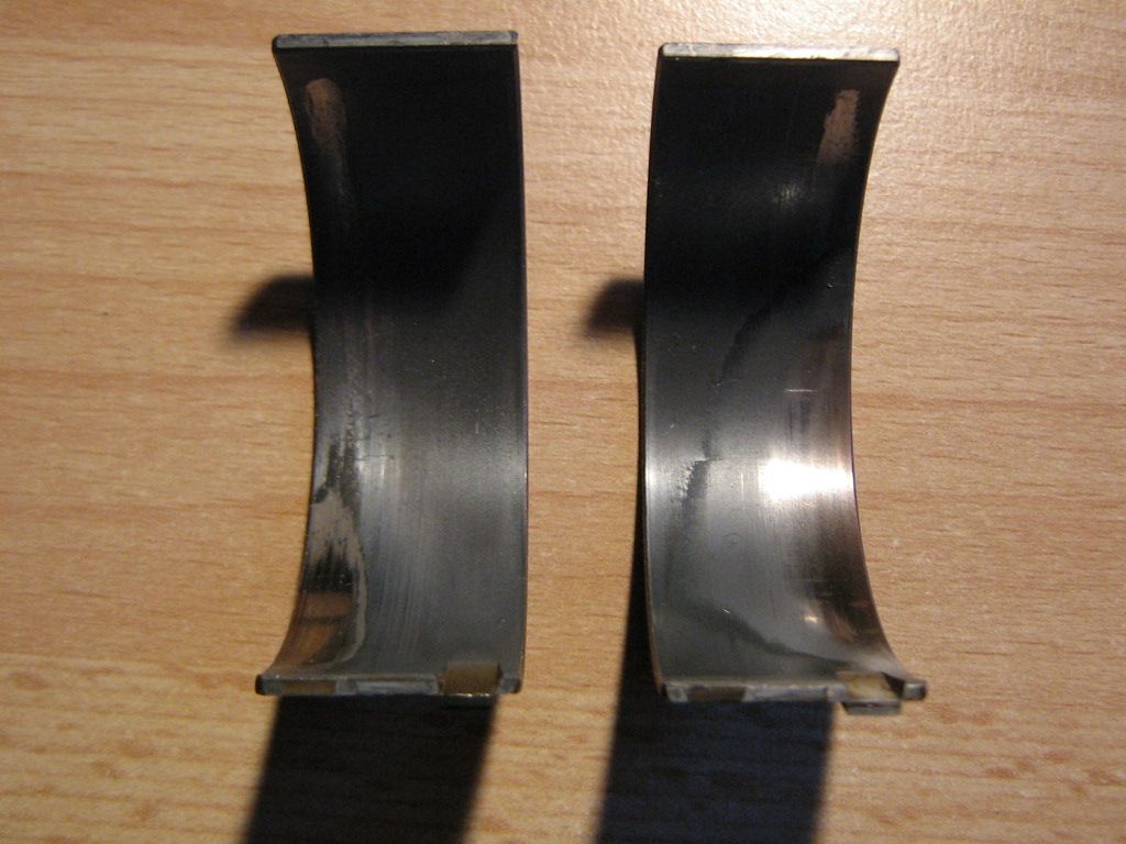

Da es ja einige MC Fahrer gibt die mit ihren Maschinen auch wahre Drehmomentmonster züchten wären etwas robustere Lagerschalen best. nichts falsches!
Da es bei mir ja auch noch mehr wie nur 400Nm werden sollen machen mir die Originalen Sorgen. Sind zwar jetzt erst seit ca 1 Jahr drinn aber ich muß da an das Bild denken daß hier irgendjmd. kürzlich gezeigt hatte...die ganze Teflonschicht schon runter... :shock: ...gut das waren ja alte...aber trotzdem... :wink:

Jau, das waren meine Pleuellager...
Hier nochmal das Bild.
Karl
