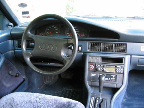

Hier noch ein paar Bilder. Vielleicht hat jemand nen Vorschlag wie das Ganze zu verschalten wäre.
Klima/Lüftungsbedienteil Innenraum
Stellmotor für Umluft im Wasserkasten rechts
Relais für die Klima
Klimakühler
Druckschalter
Ich hoffe mir kann noch geholfen werden. :D :D :D
Grüße Ralf

Moin Ralf ...
ich glaub das kann man so nicht stehen lassen ...
guckst Du --> Bild
die o.-Schalter scheinen grösser und würden dort wohl nicht reinpassen und wenn doch sind es zumindest keine o.-Schalter, denn da würde A/C und REC drauf stehen ...
folglich komplett nachgerüstet mit o.-Teilen (Kompressor) und Fremdteilen ...
ich kann mir auch nicht wirklich vorstellen das Audi solche Relaisplätze aussuchen würde (um nur mal einen Punkt zu nennen) ...
würd ich mal so sagen ... :roll:

mobil1
Beitrag von mobil1 »
Moin level44,
hab mal auf die Schnelle ne kleine Fotomontage gemacht, damit du sehen kannst, dass der Ausschnitt für die Schalter original ist. Audi hat da vielleicht mal die Knöpfchen gewechselt, weils dem Ing. so besser gefallen hat. Wer weiß das schon? :-) :-)
Kann mir zwar auch nicht vorstellen, dass Audi die Relais da hin gepackt hätte, vor allem dann nicht, wenn im Sicherungskasten Steckplätze für die Relais vorgesehen sind. Oder aber man hat wegen dem Standheizungseinbau das ganze Auto dermaßen elektrisch verwüstet, dass es so aussieht, wie es aussieht. Aber wer weiß das schon? :wink: ;) :wink:

das gute Ding war einmal ohne Klima und sie wurde dann nachgerüstet mit einer Blende aus einem mit Klima ;)
Beiträge: 3105
ist ein Divia Steuergerät für manuelle Klima (nachgerüstet)
hab mittlereile 4 nachrüstklimas von Diavia verbaut - die Teilenummer ist definitiv Diavia - die Bedienschalter welche bei der Nachrüstanlage beiliegen sind teilweise original Audi Teile, bei verschiedenen sogar die Blende für die Heizungsbedienung...
Gruß StefanS
mobil1
Moin StefanS,
hast du rein zufällig noch die Anschlußbelegung und oder vielleicht noch nen Schaltplan für die Nachrüstklima? Ich denke mal, dass es für die Ansteuerung bis zum Relais unerheblich ist, welcher Klimakompressor drin ist. Wichtig wäre mir wie gesagt ein Anschlußplan für die Bedienschalter und die Steuergeräte.
Ralf
