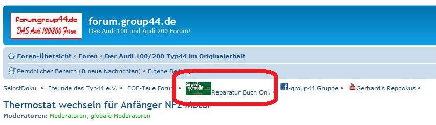

Moin vagant,
oben im Titel findest Du den link zum Reperaturhandbuch:
Dort auf Seite 46 findest Du die benötigte Information.
vagant
Beiträge: 43
Registriert: 06.11.2019, 18:24
Fuhrpark: Typ44 Avant / Typ89 Limo / tt600r belgarda / s50N
Re: Thermostat wechseln für Anfänger NF2 Motor
Beitrag von vagant »
moin auch,
danke für den tipp, ist mir noch gar nicht aufgefallen.
