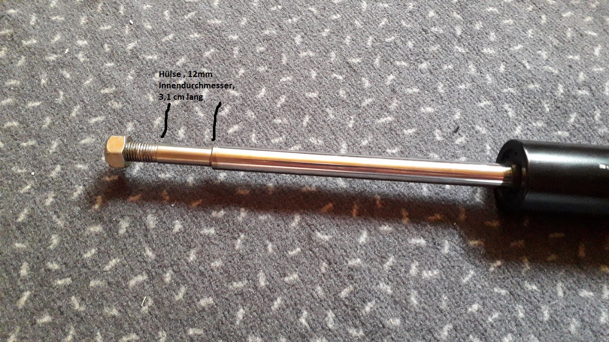

Hat einer eine Idee, wie man die M12 Sw17 Mutter fest bekommt oder was man statt der normalen Mutter nehmen kann?
Da die normalen Lager nur für M10 SW15 gedacht sind, krieg ich die Nuss zum Festziehen nicht richtig drauf (Aussendurchmesser zu groß)um die Mutter bis nach unten zu fixieren.
Dachte schon an eine Doppelmutter oder eine Hülse?

also wir haben 2 M12 Scheiben druntergepackt, da wir vor dem gleichen Problem standen. Sollte jemand ne bessere Idee haben, immer her damit, so ganz zufrieden bin ich mit dieser Lösung nich wirklich...

So hab ichs auch gemacht und bin damit auch unzufrieden.

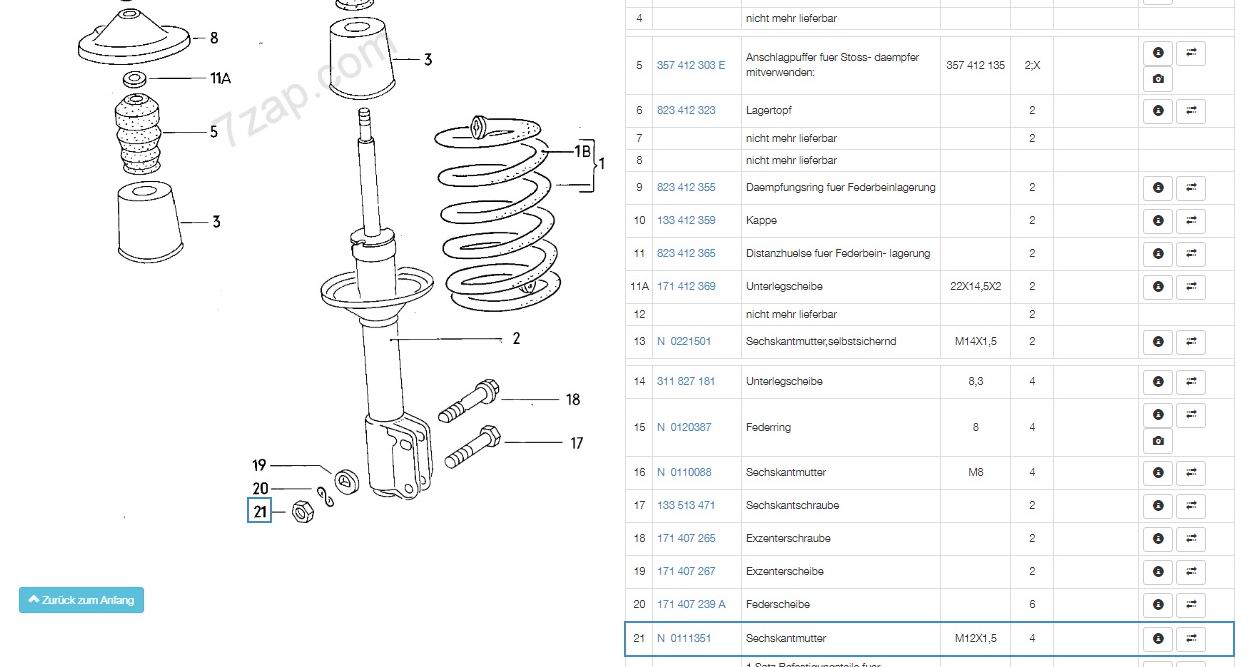

Nee wat peinlich. Habe gerade mitbekommen, das die originalen M10 Muttern SW17 und die M12 SW19 haben.
Warum ich SW15 und 17 im Sinn hatte...naja...man is halt verwirrt.
Hab jetzt geschaut und im VW Regal N0111351 gefunden (M12x1,5). Bei VW Classic satte 69ct das Stück und wenn ich ebay glauben schenke
https://www.ebay.de/itm/Mutter-M12x1-5- ... SwuMRb~tqp
mit SW17 identisch zur Schlüsselweite unserer originalen M10.
Kann das stimmen oder hab ich was übersehen. Die müsste doch pnp gehen???
oder die hier:
https://www.agritek.de/schlepperteile-u ... 00007_2853
Alternative wäre als Dämpferlager die komplette Konstruktion vom C4 quattro zu übernehmen...also von nem Schlachter z.B.

Bei 7zap steht leider nicht, ob es SW17 ist. VW kann auch nur über classic bestellen. Da bleibt dann wirklich nur übers www und testen.
Die Festigkeit sollte aber passen, wenn ich mir den Einbauort ansehe.
Andererseits wäre sie nicht EoE wenns ne normale mit SW19 wäre...es muss also schon was besonderes sein.
Mutter Sport Stossdämpfer hinten M12 Sw17

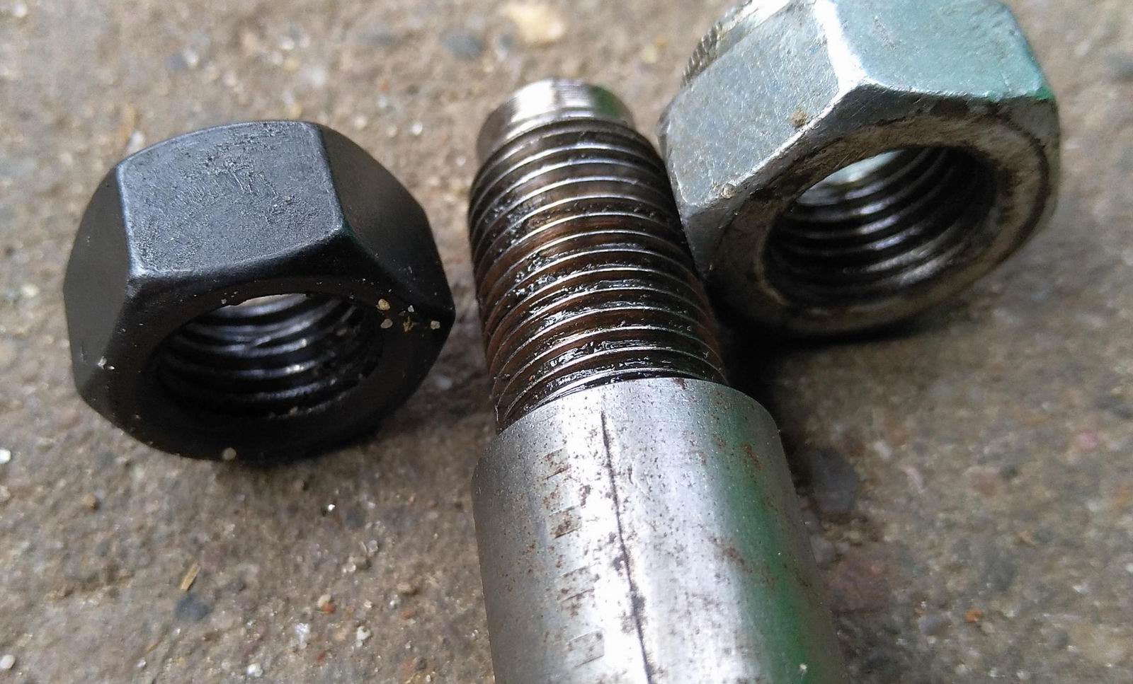

Gestern habe ich versucht die Muttern zu verbauen.
Leider passen sie nicht. Entweder haben die originalen Dämpfer andere Gewinde (lt. Akte sollen ja 12x1,5 Muttern verbaut sein) oder die Angaben sind falsch.
Auf alle Fälle passen 12x1,5 Muttern nicht auf die Monroe Kolben :-)
So, wie es aussieht, ist 12x1,5 immer noch zu grob.
Evtl. erkennt einer auf dem Bild, welche Steigung das Gewinde haben. Bleibt eigentlich nur noch 1,25 oder 1 übrig.
vlnr. Mutter M12x1,5 SW17, Monroe Dämpfer, Mutter für Monroe DämpferM12 sw19
