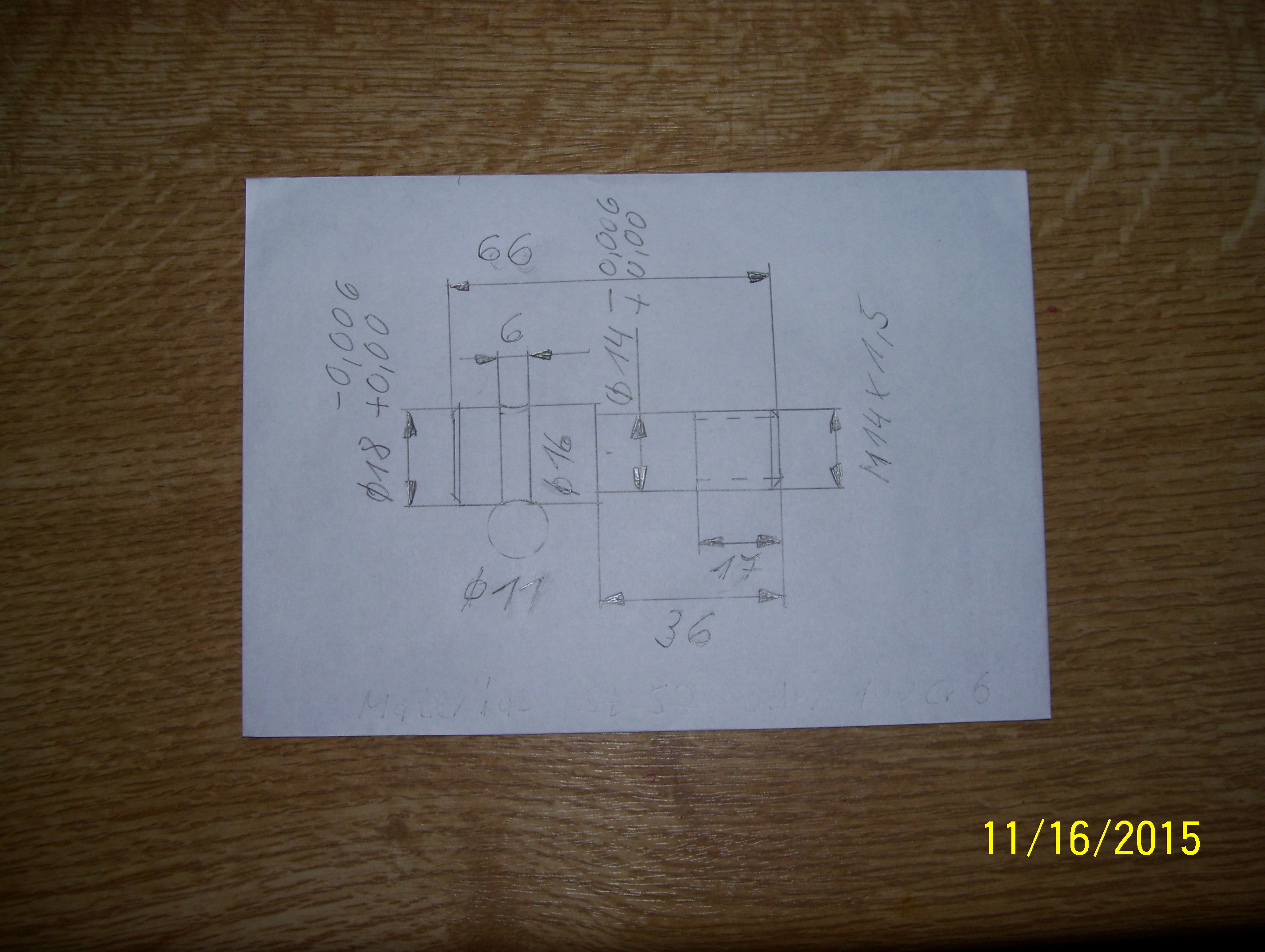

Neuwagenschreck las mal, ich hab ein Material für den 18mm Bolzen, matze hat ein gutes Material vorgeschlagen :wink:
Wo krieg so ein kurzes Stück mit 20mm her.........
Beiträge: 3202
Re: Querlenker die 1000ste
Das von mir genannte ist das was bei unseren ab Werk drinnen ist
Beiträge: 2238
Wohnort: Würzburg
Beitrag von Joe 10v »
Ich brauche nur einen vom Querlenker ausgebauten 18 Bolzen, egal von welchen Hersteller, dadurch wird auch der Versand billiger.........
Matze, ich habe 42CrMoS4 auf Bay.de gefunden, sollte auch gehen denke ich :wink: oder :idea:

Sodala, hier die Zeichnung für Mechfreak, wobei sich die Längenmaße noch ändern können, je nach Uniball.......
Die Bohrungslänge vom Federbein, da wo der 18mm Bolzen festgeschraubt wird hab ich noch nicht.
Also nicht universal einsetzbar :idea: Änderungen jeder zeit möglich plus keine Gewährleistung oder Garantie :roll:

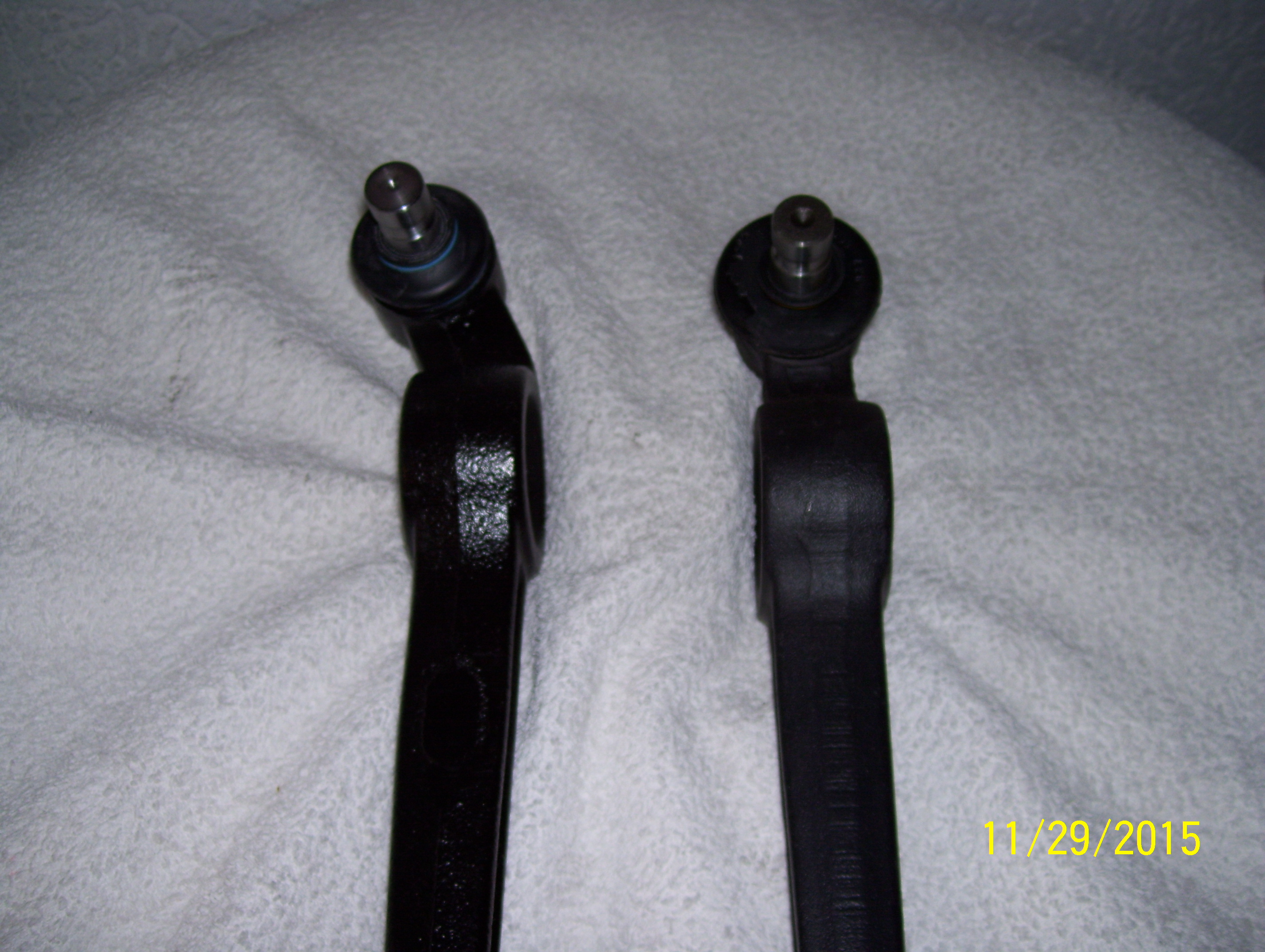

Sodala weiter geht's, ich konnte mir einen Sidem-Querlenker ausleihen und mit meinen JP-Querlenker vergleichen.
:shock: las nach, der hat gar keine Kröpfung, zu sehen auf dem Bild.
Links JP, rechts sidem, macht euch eigene Gedanken dazu.........
