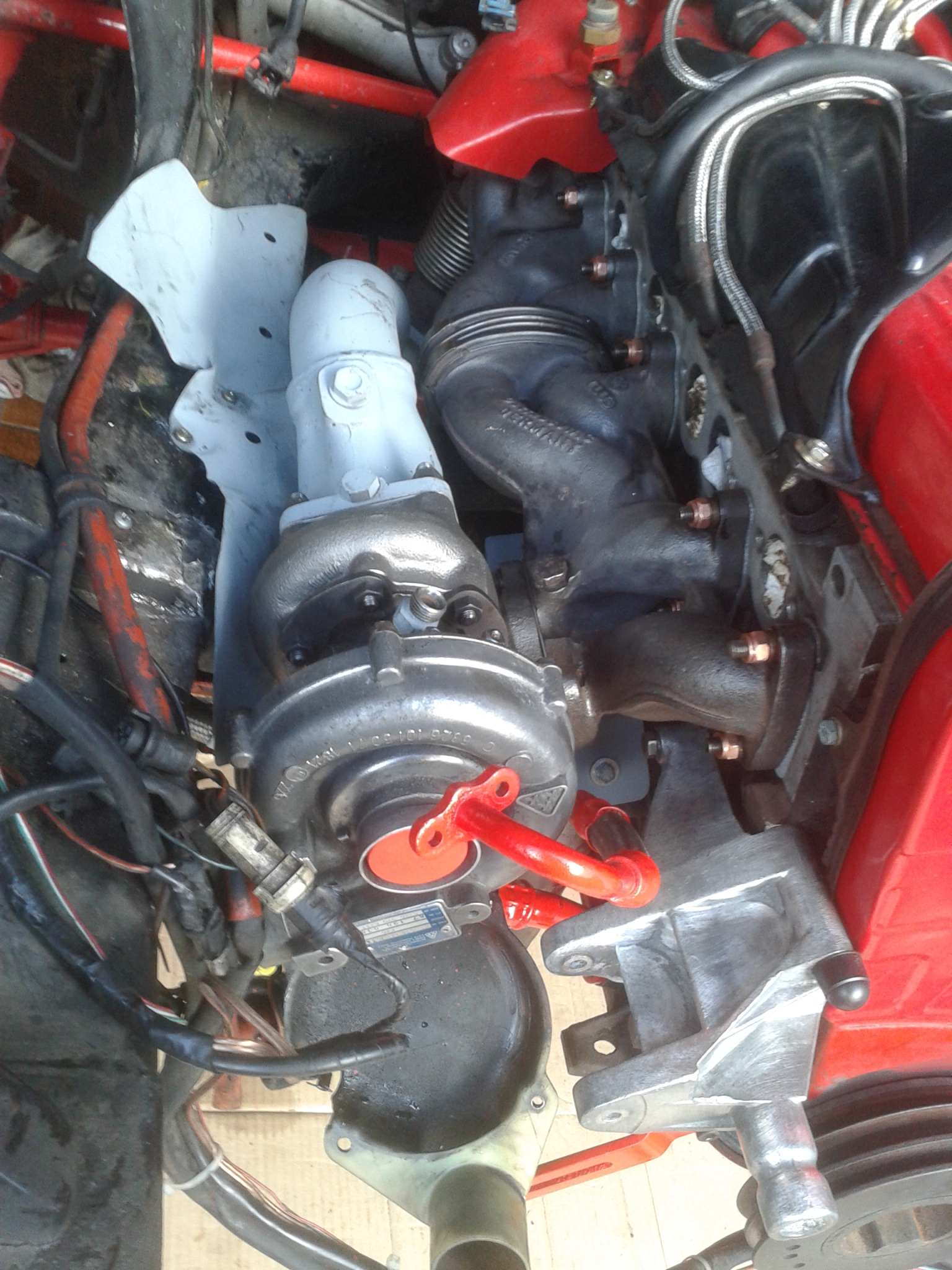

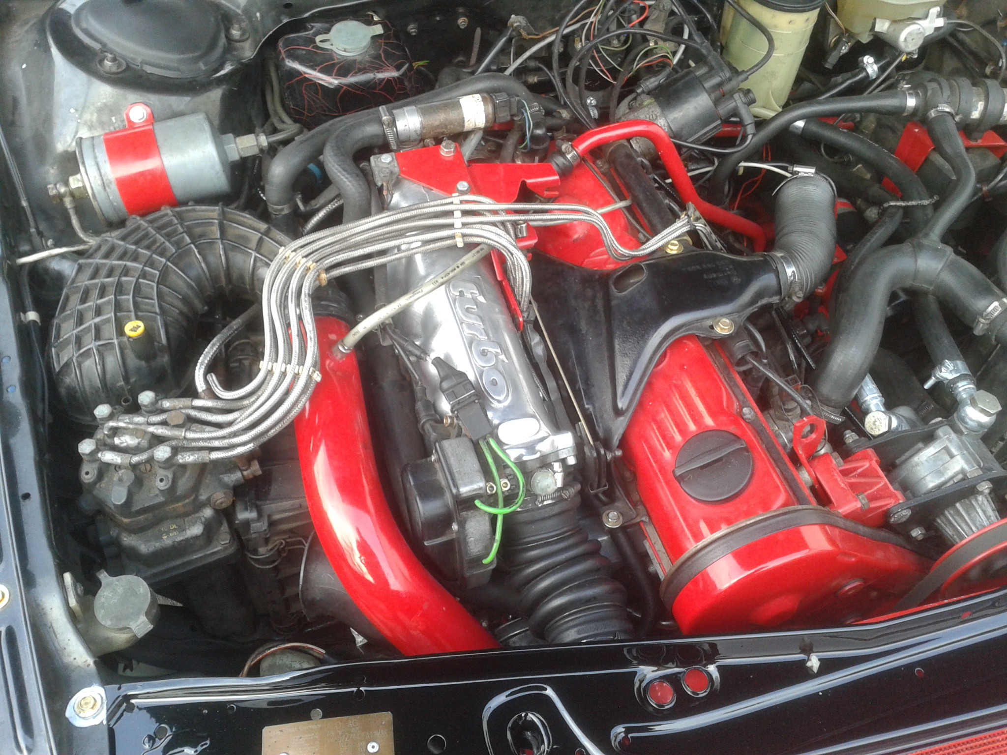

heute war es soweit,
nach 7 stunden schrauben läuft er wieder :D
so sah es um 9e rum aus :
das war dann um ca 14 Uhr :
dann wars soweit,alles drin,start frei :D
http://www.youtube.com/watch?v=M5qLrGzd ... e=youtu.be
dann ein paar Videos vom POPOFF,war aber nur etwa die hälfte an druck dahinter :D
http://www.youtube.com/watch?v=qbQrHGVf ... e=youtu.be
http://www.youtube.com/watch?v=OWJ9t4XE ... e=youtu.be
macht gut Krawall :D

Wieso hast die Verdichterseite nicht auch angemalt?

Der Kontrast hat m.E. was. Viel Arbeit :respekt: :respekt: :respekt:

@slowrider
lass es einfach.....
da wird's noch mehr Kontrast geben.
der wagen in dem grün/schwarz und die felgen werden perlmuttweiss :D

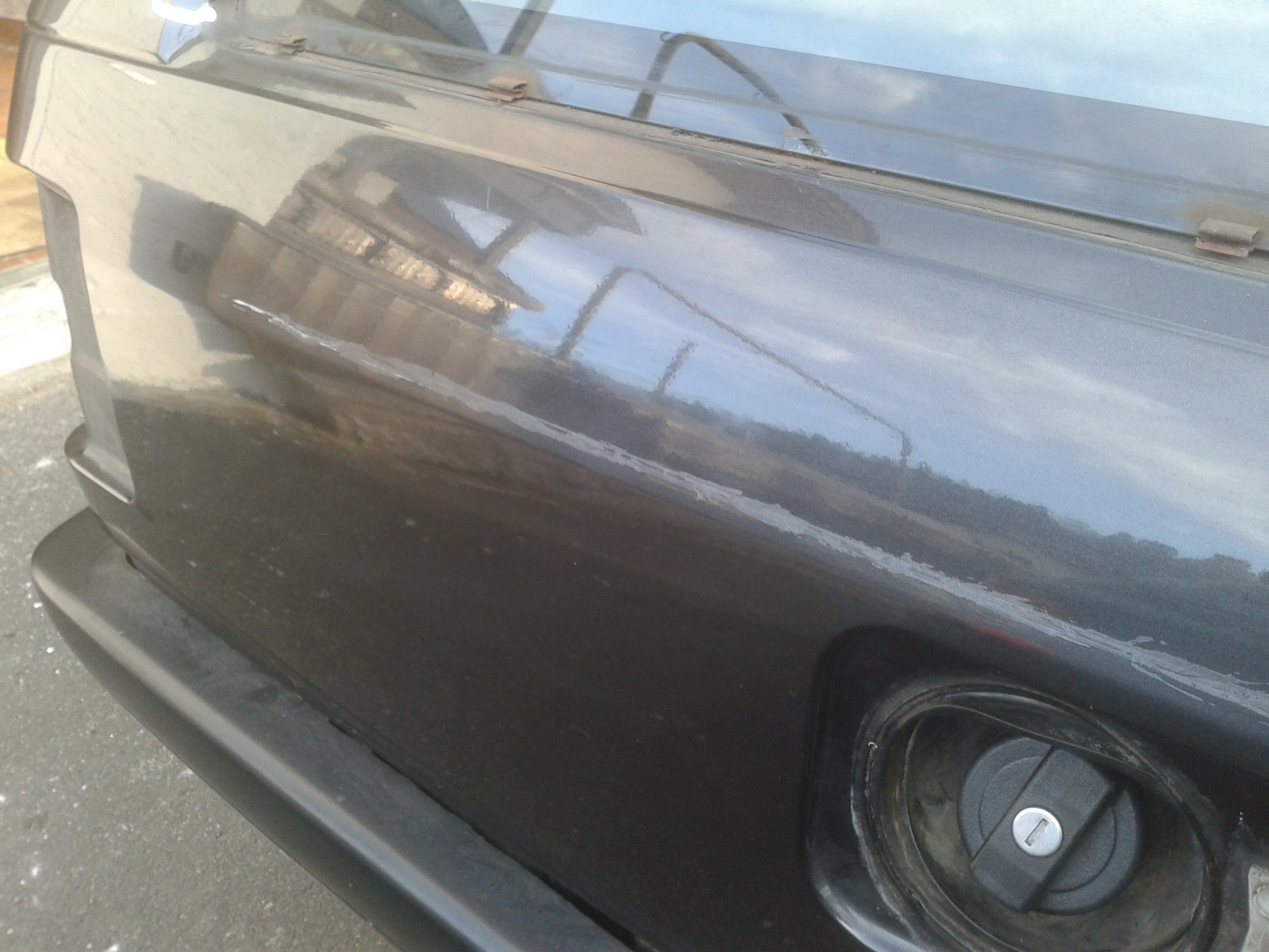

hab heute mal die kleberrückstände vom Seitenteil hinten entfernt.
jetzt weis ich warum die zierstreifen drauf waren.
unterm aufkleber war ein sehr langer kratzer.

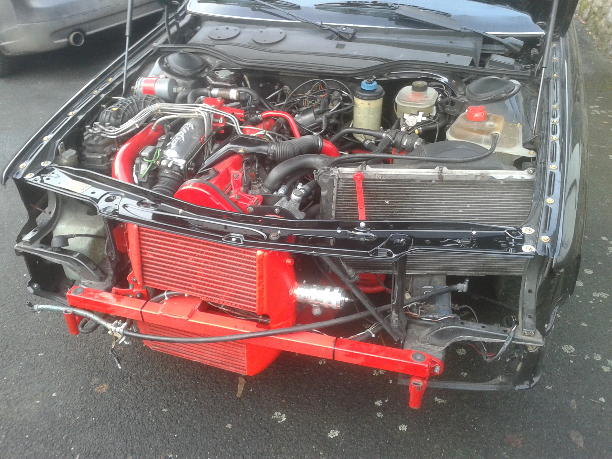

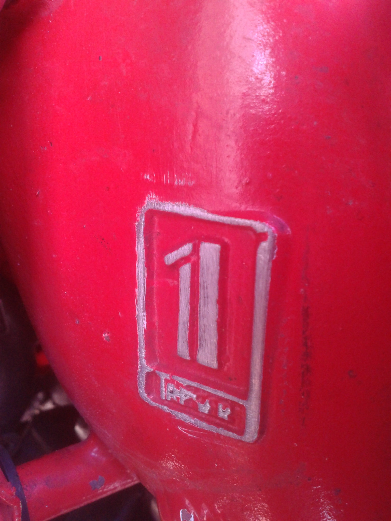

han am ladeluftkühler mal was freigelegt :D

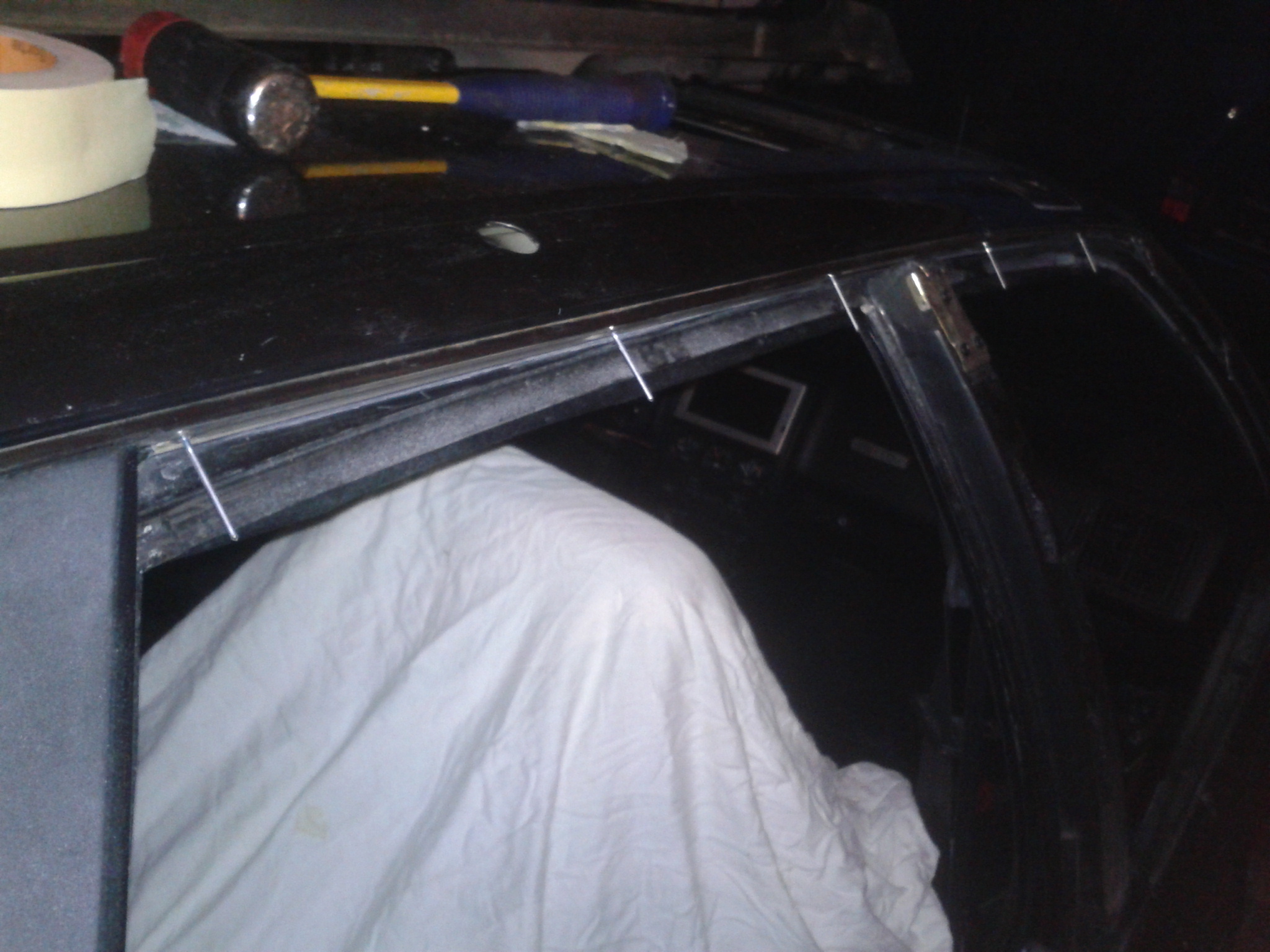

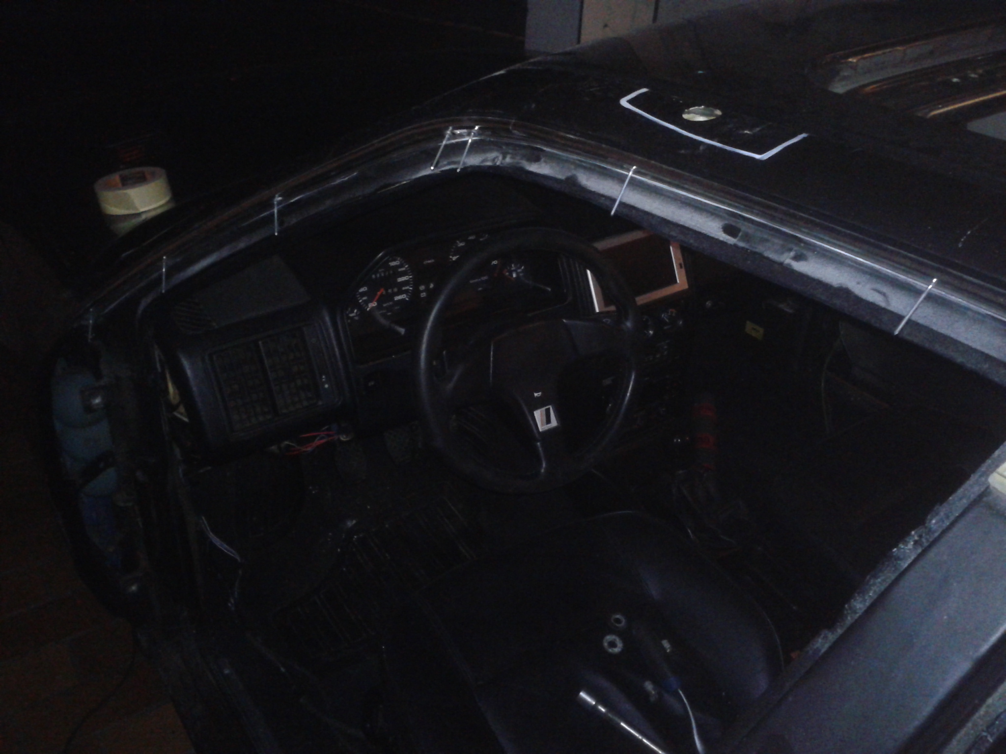

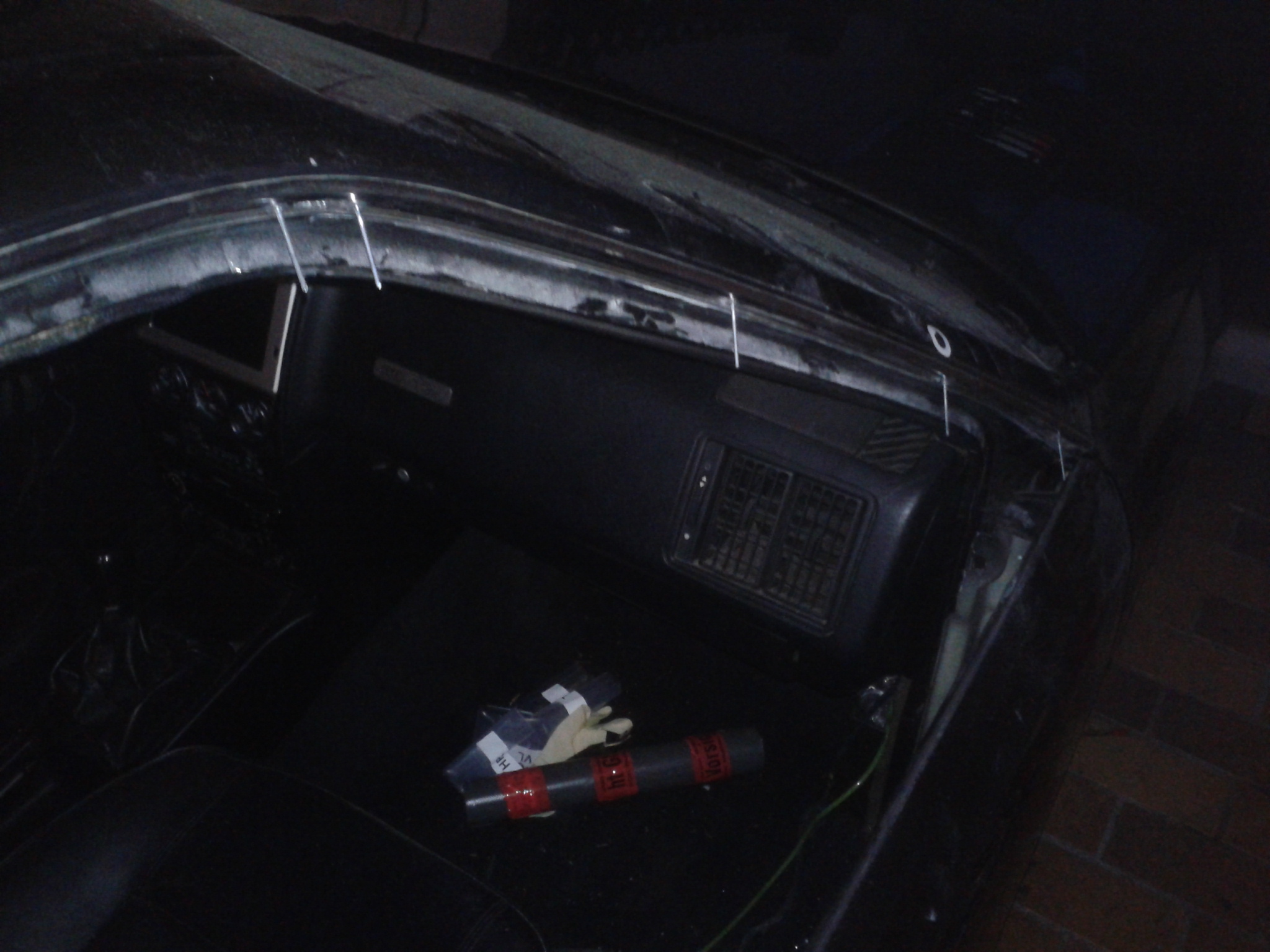

da ja die alten vorface dachzierleisten beim ausbau kaputt gehen,da geklebt und 2x genietet,hab ich heute mal die nachface dachleisten angepasst.
diese leisten werden von 10 nieten gehalten und nicht geklebt,daher auch wieder abzubauen ohne Beschädigung.
ich hab die leisten dann hinten eingesteckt und vorne angeklebt mit Klebeband.
die 10 löcher rein und schon passt das :-D
natülich hab ich sie dann wieder runter genommen,aber löcher nach dem lackieren bohren ist nicht so toll.

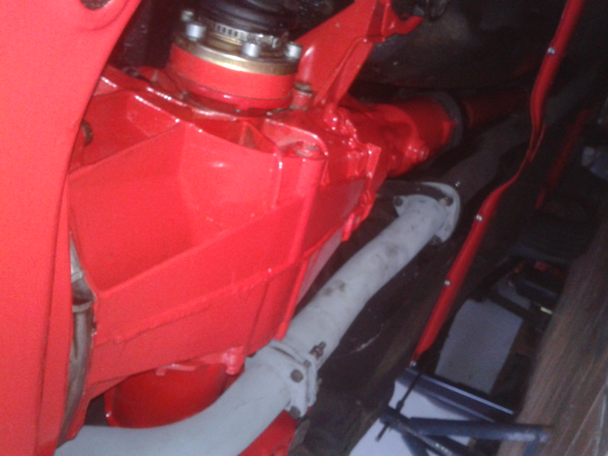

heute hab ich mal die Heckklappe entrostet,hatte unter der leiste minimal rost.
dann hab ich die quertraverse und den tankunterfahrschutz raus und gelackt

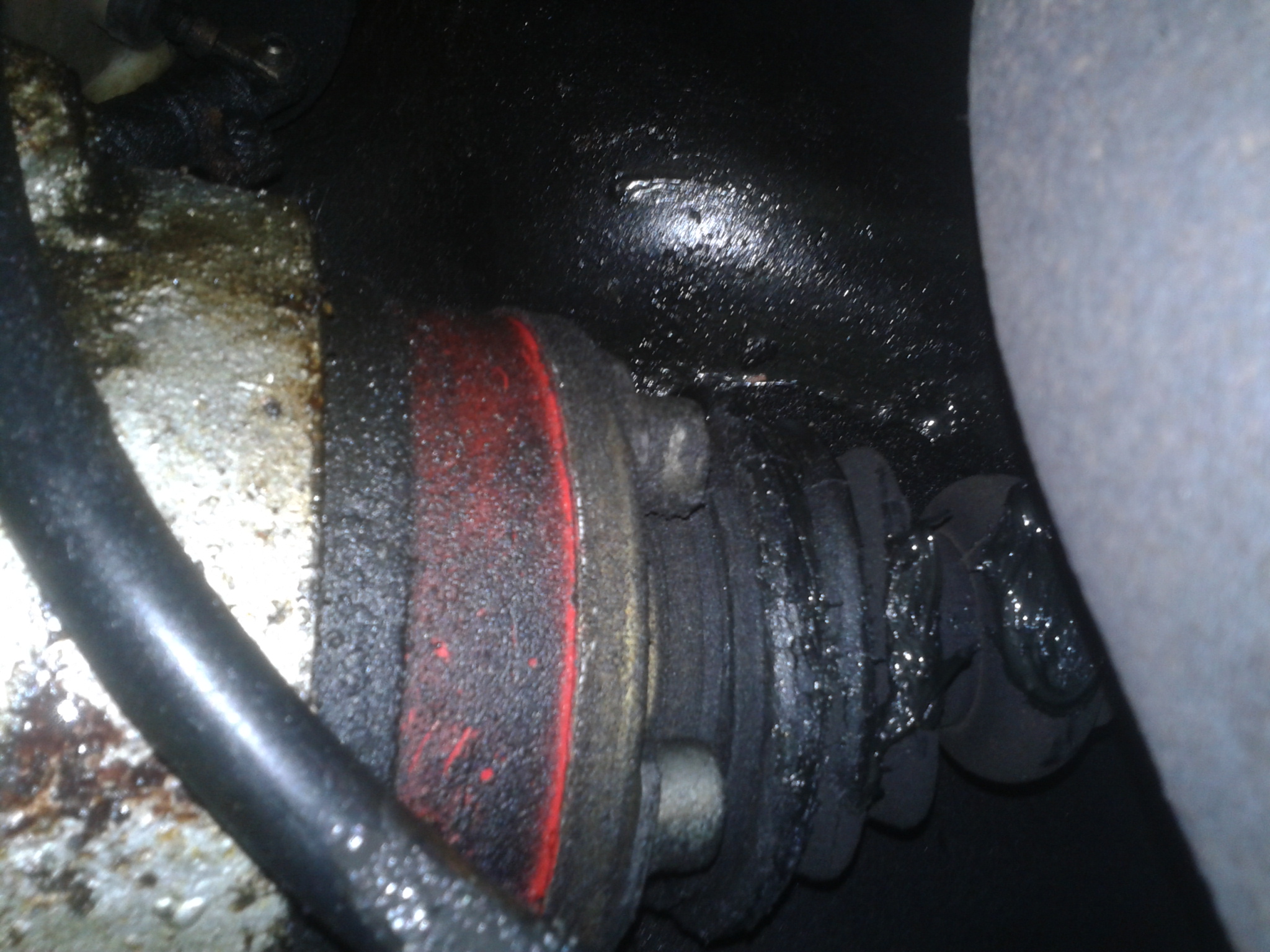

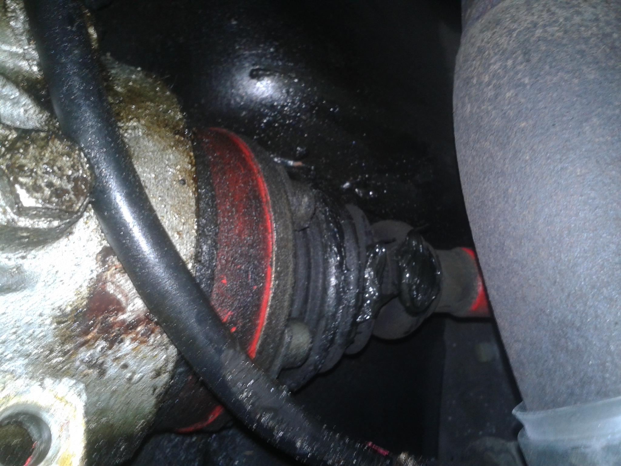

hab hinten noch ne komplett rissige antriebswellenmanschette gefunden.
fahrerseitig innen am diff.
hatte die damals alle zeitgleich ersetzt,warscheinlich ist es die Hitze vom Auspuff.

ich hab ja das originale hitzeblech dran

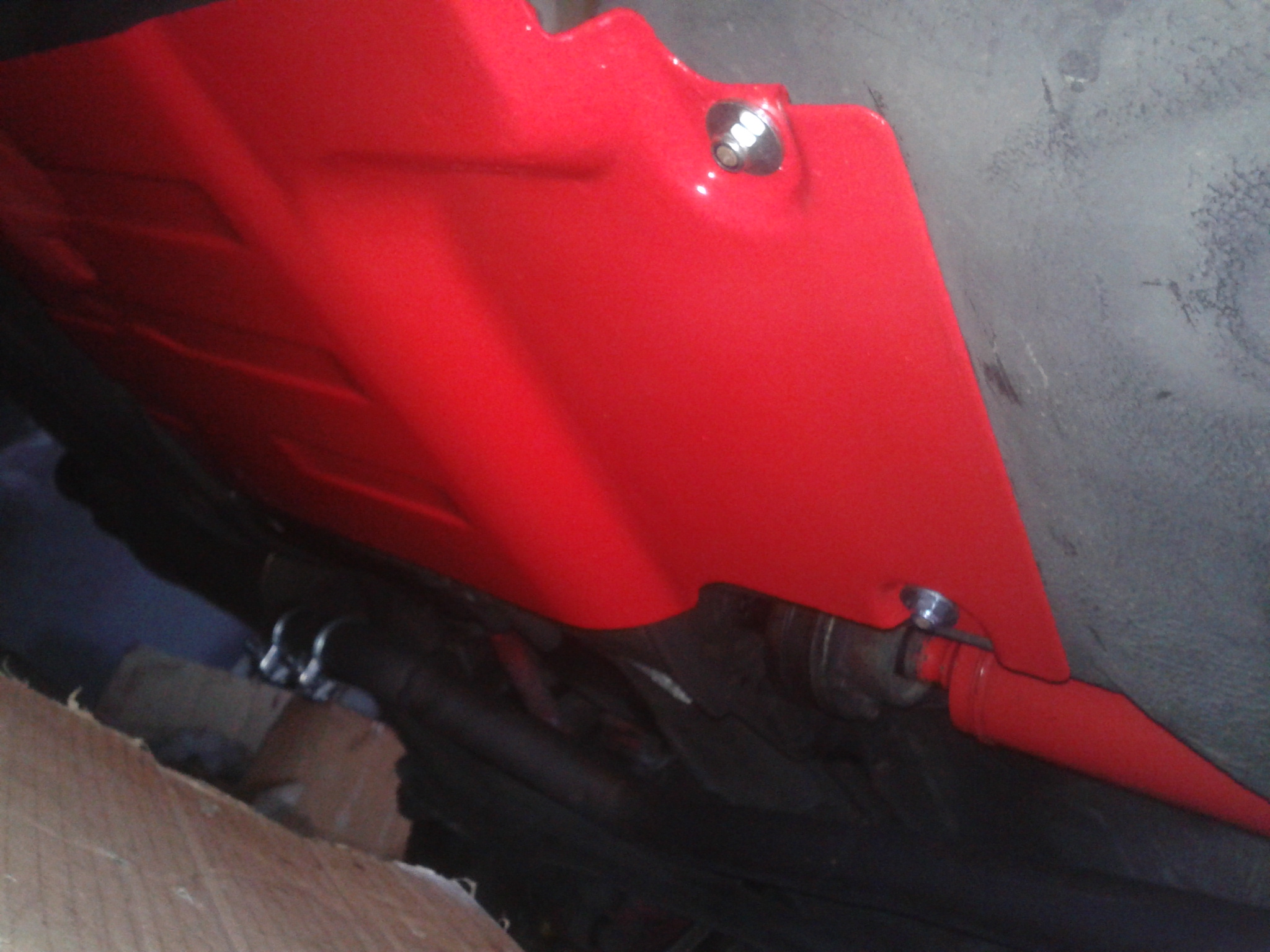

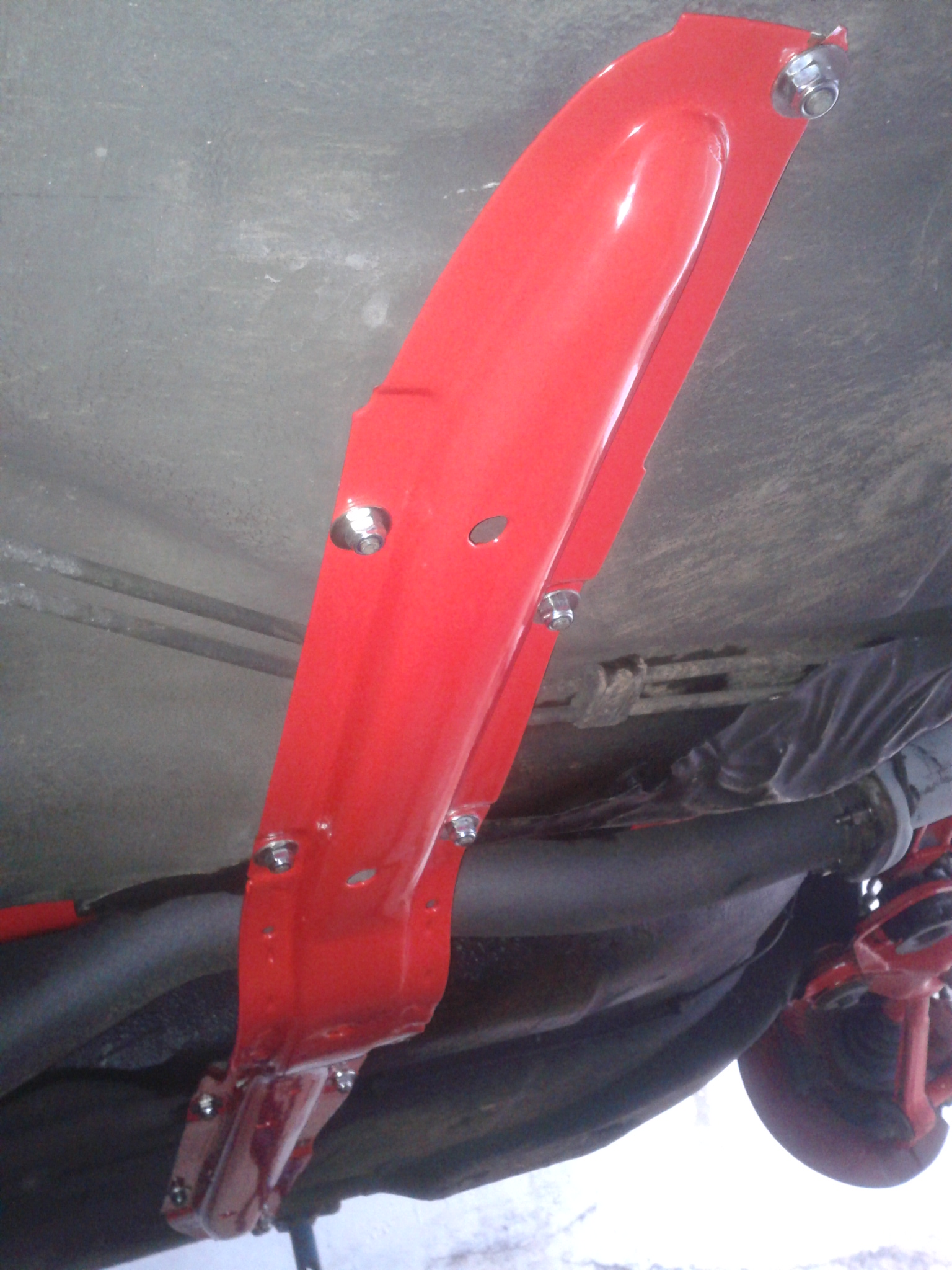

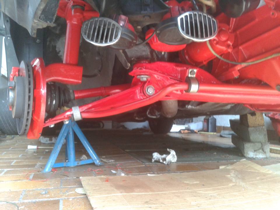

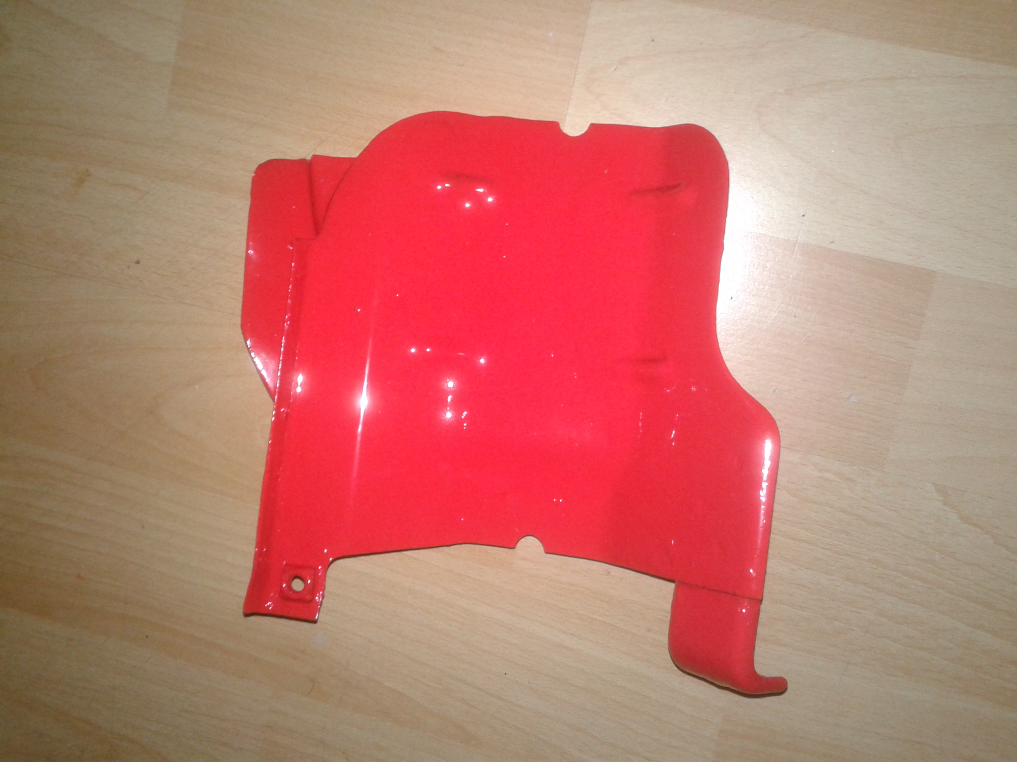

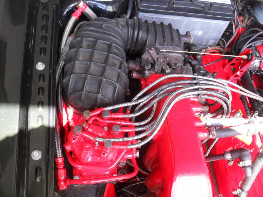

ich hab heute die neu gelackten Sachen verbaut.
einmal die quertraverse mit neuen muttern und grossen scheiben.
dann den tankunterfahrschutz (der ausschnitt hinten ist für den schlauch zum Zusatztank der erst noch reinkommt)
hier von hinten,die Hinterachse bekommt schon noch farbe ab wenn er vorne wieder mit neuen stabilagern und querlenkern aufm boden steht.
mal ein Einblick vorne :D
und das hitzeblech ist jetzt auch fertig

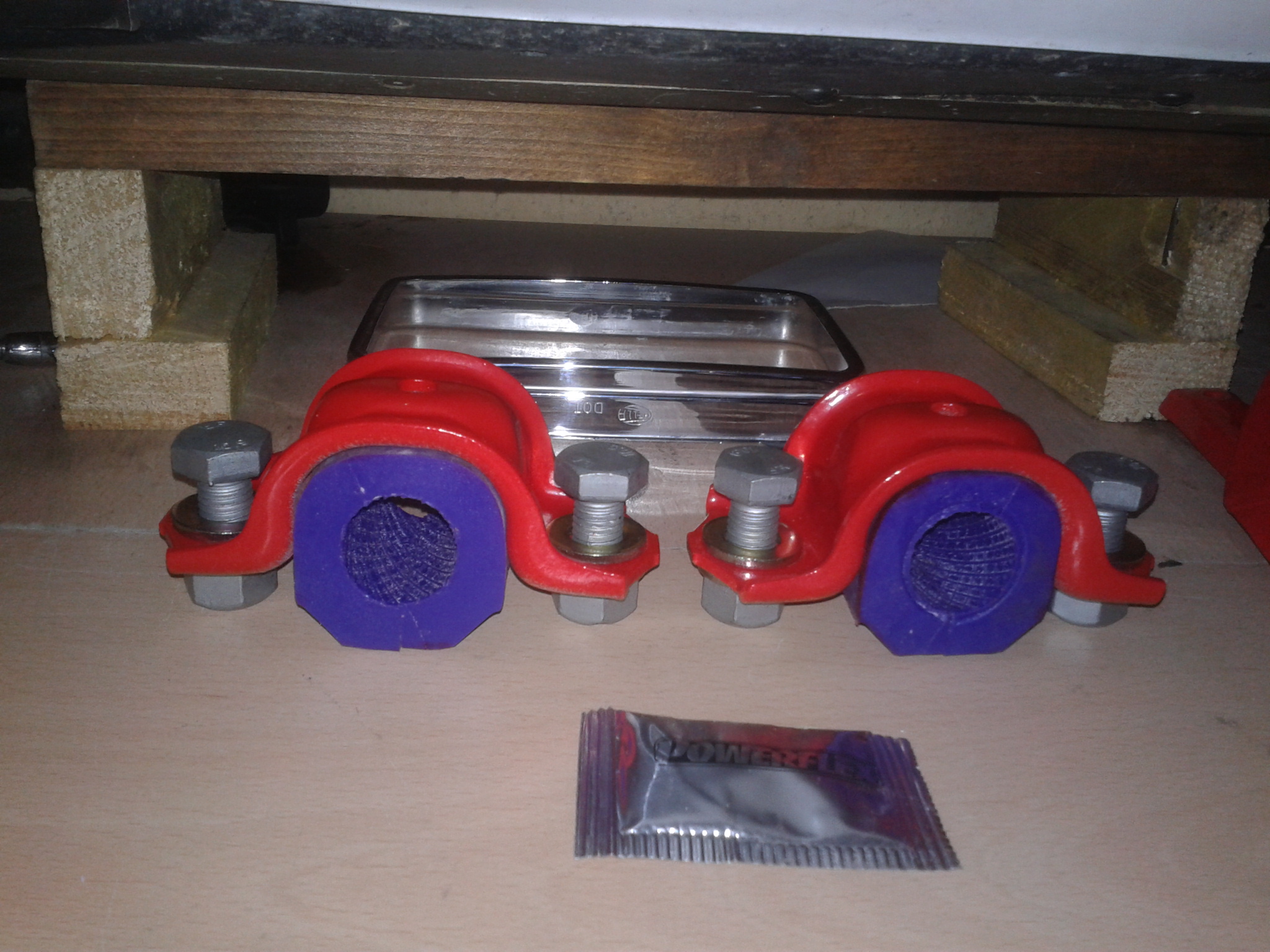

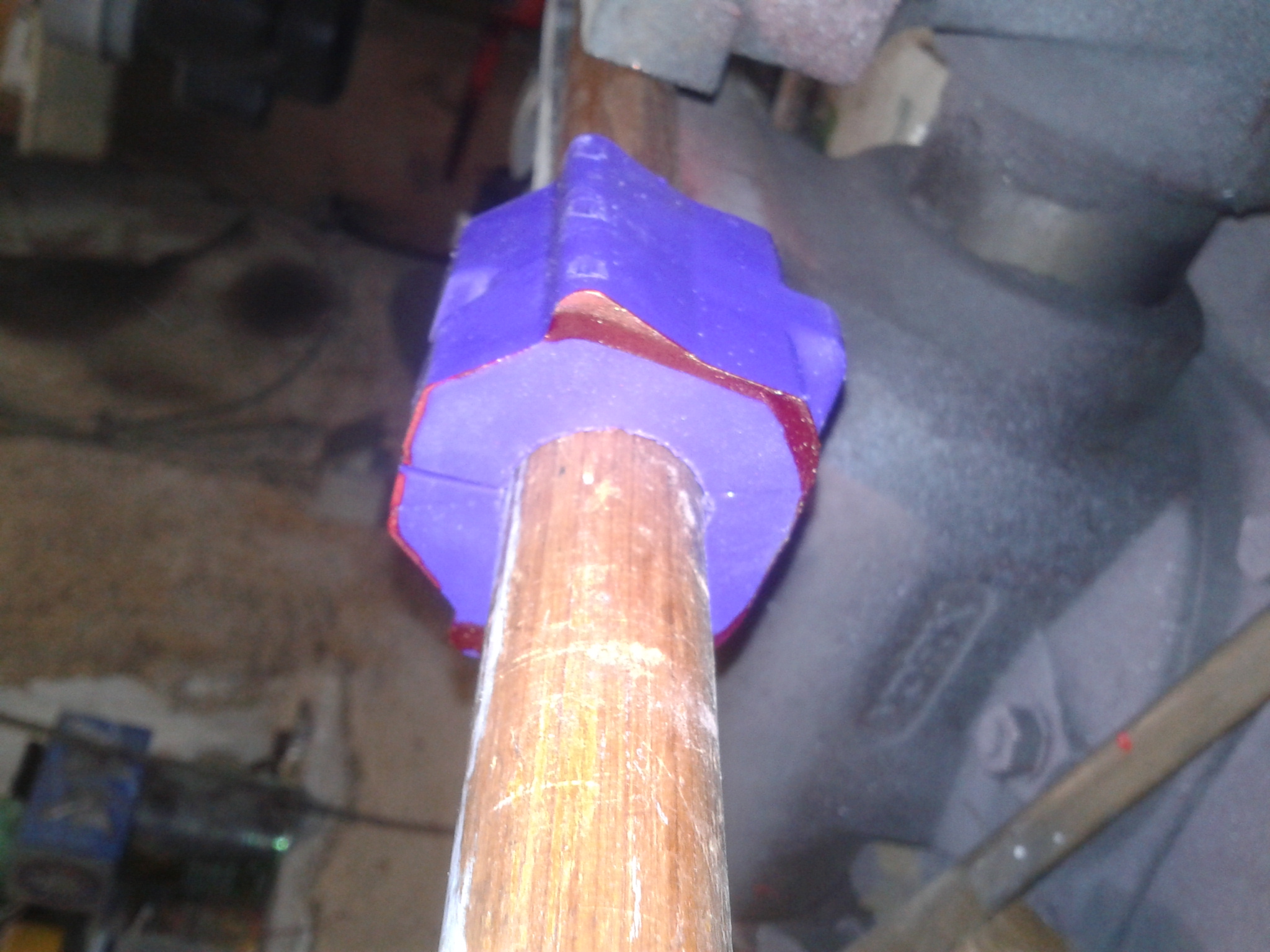

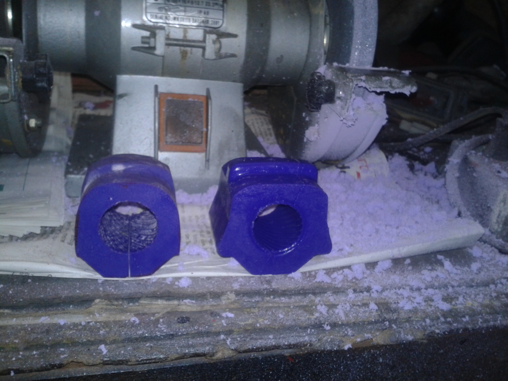

heute sind die stabilager für den 25er stabi gekommen.
wie erwartet passen die nicht mit der originalen schelle meines 200er zusammen.
also altes lager ausbauen und anzeichnen was weg muss.
schaut dann so aus:
habs mal probehalber eingebaut und es passt wunderbar.
fertig zum einbau mit neuen schrauben 8)

lager aussen und schraubensatz check :D
