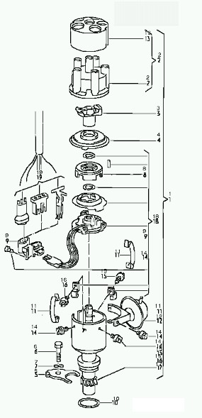

Ey leute das wär jetzt der Burner wenn das der Fehler wäre ... ich habe natürlich den Verteiler so wie er drin war mit übernommen und halt nur den Hallgeber einzeln gewechselt weil dieser definitiv kein Signal bekam ... am Verteiler wurde nach Aussage des Kollegen von dem ich das Auto bekommen habe ja nie etwas gemacht ... aber wer weiß was die 5 anderen wo da drüber waren schon probiert haben ... vll kann er sich ja auch nicht mehr richtig erinnern, liegt immerhin 8 Jahre in der Vergangenheit das diese Fehlersuche begonnen hat ^^ ... ich hab hier nochmal ein Bild mit den Daten auf dem Verteiler den ich drinhab falls es weiterhilft ...
Beiträge: 8503
Re: Große Fehlersuche am 100er Turbo Quattro MC2
035 905 206 AF ist der MC Verteiler laut RLF (und Akte)
der bei Deinem verbaute ZV 034 905 205 H ist beim Typ44 für den 2,0l 5-Zyl. -SL-

Das ist ein alter falscher Verteiler. Du benötigst den 035 905 206 AF
Edit: zu langsam
Beim Besorgen achte darauf, daß es noch eine andere Bauform gibt (frag mich nicht, warum), mit der Nummer 034 905 237 CX. Die ist bei NF2 und MC2 gleich, passt aber nicht bei dir.

hat irgendjemand so einen Verteiler mit einem Fenster für mich den ich mal leihweiße ranhängen könnte? :)
Beiträge: 3204
kannst mir glauben 100% nur ein Fenster haben die MC´s (kannst einen vom MC1,MC2,KG ect nehmen....10v Turbo)
die haben dir einfach einen vom Sauger verbaut

wenn das stimmt und die Karre läuft dann dann wäre das der Hit :) dann ist auch logisch das ich da elektrik mäßig noch so viel durchmessen kann und alles i.O. ist wenn einfach das Verhältnis der Signale Bezugsmarkengeber und Hallgeber nicht zusammenpasst weil da der falsche Rotor drin ist. Hast du zufällig so einen Verteiler liegen den ich mir leihweiße ausborgen könnte? :)
In der Bucht bietet z.B. jemand den gesuchten Verteiler an
klick mich!http://www.ebay.de/itm/Verteiler-Audi-2 ... 2c5f415789[/longurl]
- sieht aber auch nach mehr als einem Fenster aus ??

Hi, der sieht genau so aus wie meiner mit 5 fenstern, ich hab ja immer noch zweifel ob den echt einer getauscht hat weil angeblich wurde am verteiler nix gemacht ... Aber etz haben schon so viele gesagt das sie bei ihrem mc2 nur eins haben ... Mir wäre halt echt ein geliehener am liebsten damit ich das mal probieren kann ...
