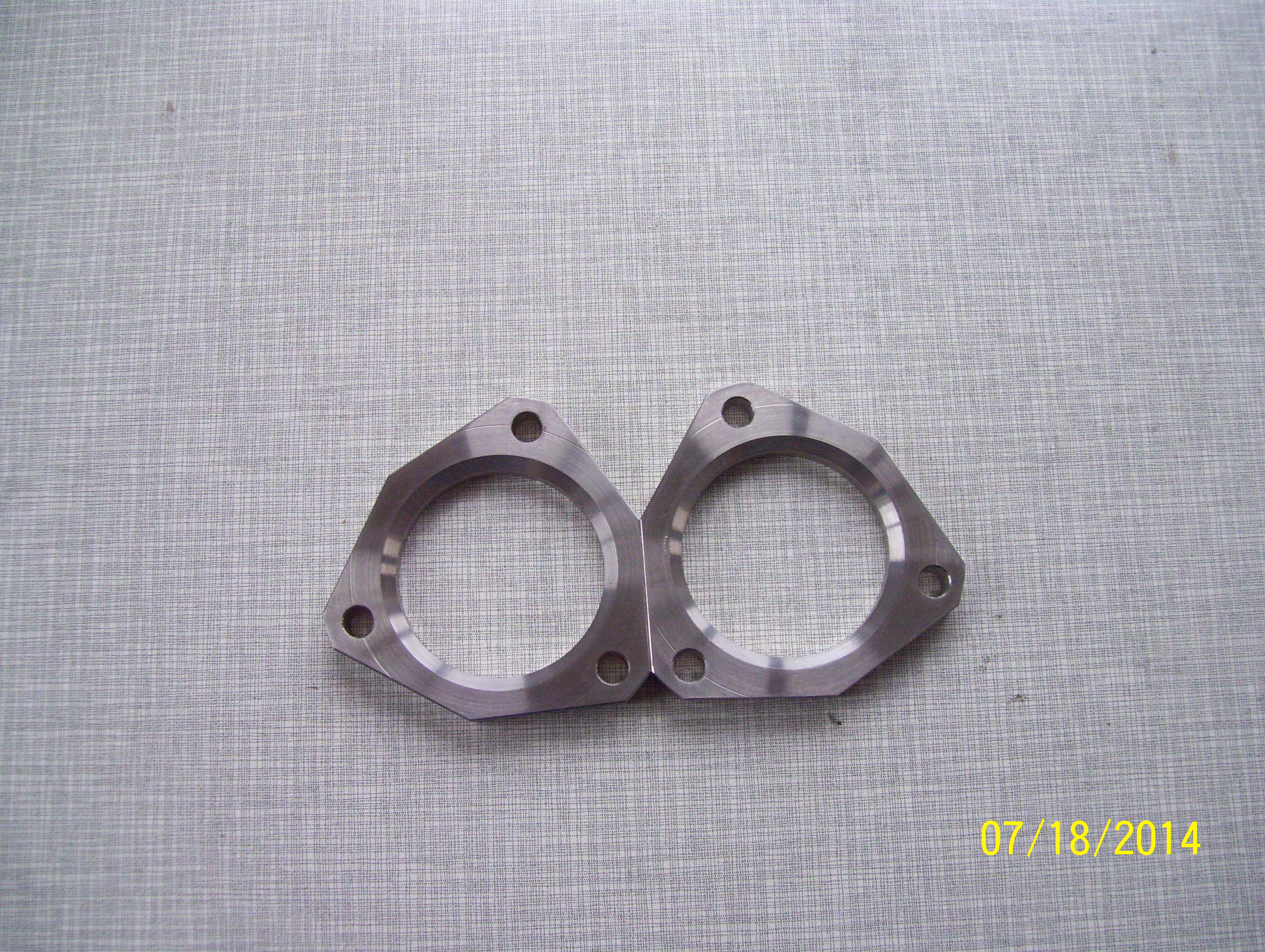

Weil ich das ganze mit den Auspuff- und Katflanschen schon seit Jahren kenne, hab ich einige Flansche für verschiedenen Rohrdurchmesser
nachgebaut, natürlich für Audi mit den Durchmessern 50mm, plus 55mm und 60mm, andere Durchmesser auf Anfrage per Pn
Beiträge: 2267
Wohnort: Würzburg
Re: Dreiecksflansch Abgasrohr/Kat reparieren
Beitrag von Joe 10v »
Hier 2 Flansche für 55mm Rohrdurchmesser, mit der 3-Fach-Verschraubung M8-Gewinde, aus Edelstahl 1.4301
Mit der Dichtfläche für den Audi-Brennring, passend bei verschiedenen Audi-Auspuffanlagen.
nehme gerne Pn entgegen für Anfragen :lol:

Na nach so langer Zeit braucht keiner die 2 Flansche aus Edelstahl 14301, für den Rohrdurchmesser 55mm , Schade :mrgreen:
Ich gebe auch einen ab, gegen 25€ plus Versand........

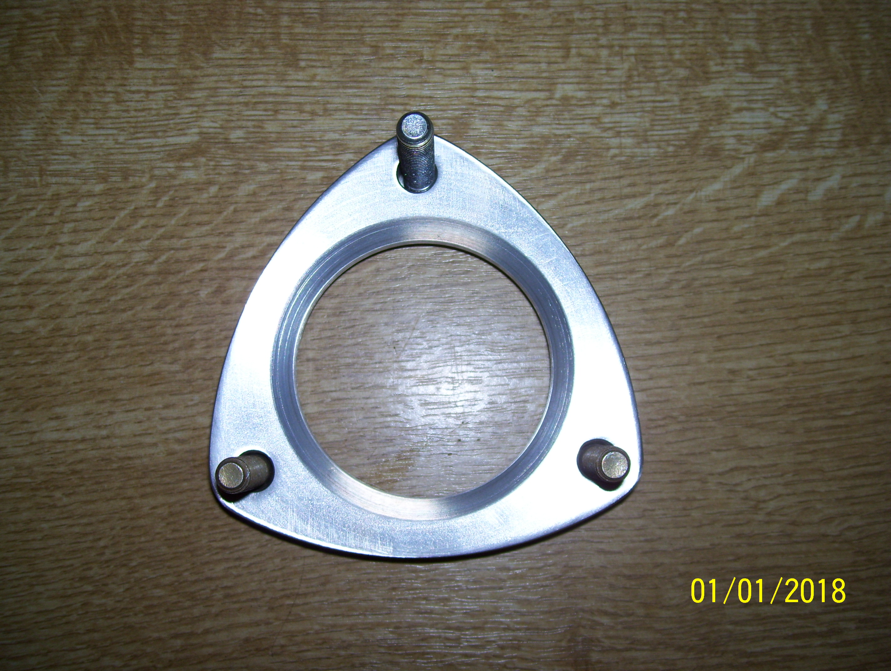

Hier der Edelstahl-Flansch für 60mm Rohr mit 3 mal M8 Schrauben, Kat-Ausgang bei MC und NF1
mit der Fase für den wichtigen Brennring, aus 1.4301 Edelstahl
Steht auch im Teilemarkt drinne :roll:

Servus Biker
Haben sie auch innen den Kegel für den wichtigen Dichtflansch ?
Da dichtet der Brennring nähmlich ab und gleicht die Wärmeausdehnung aus.
Bild wäre super,.
Schau mal in den Teilmarkt, da sind überholte Hosenrohre von mir.
