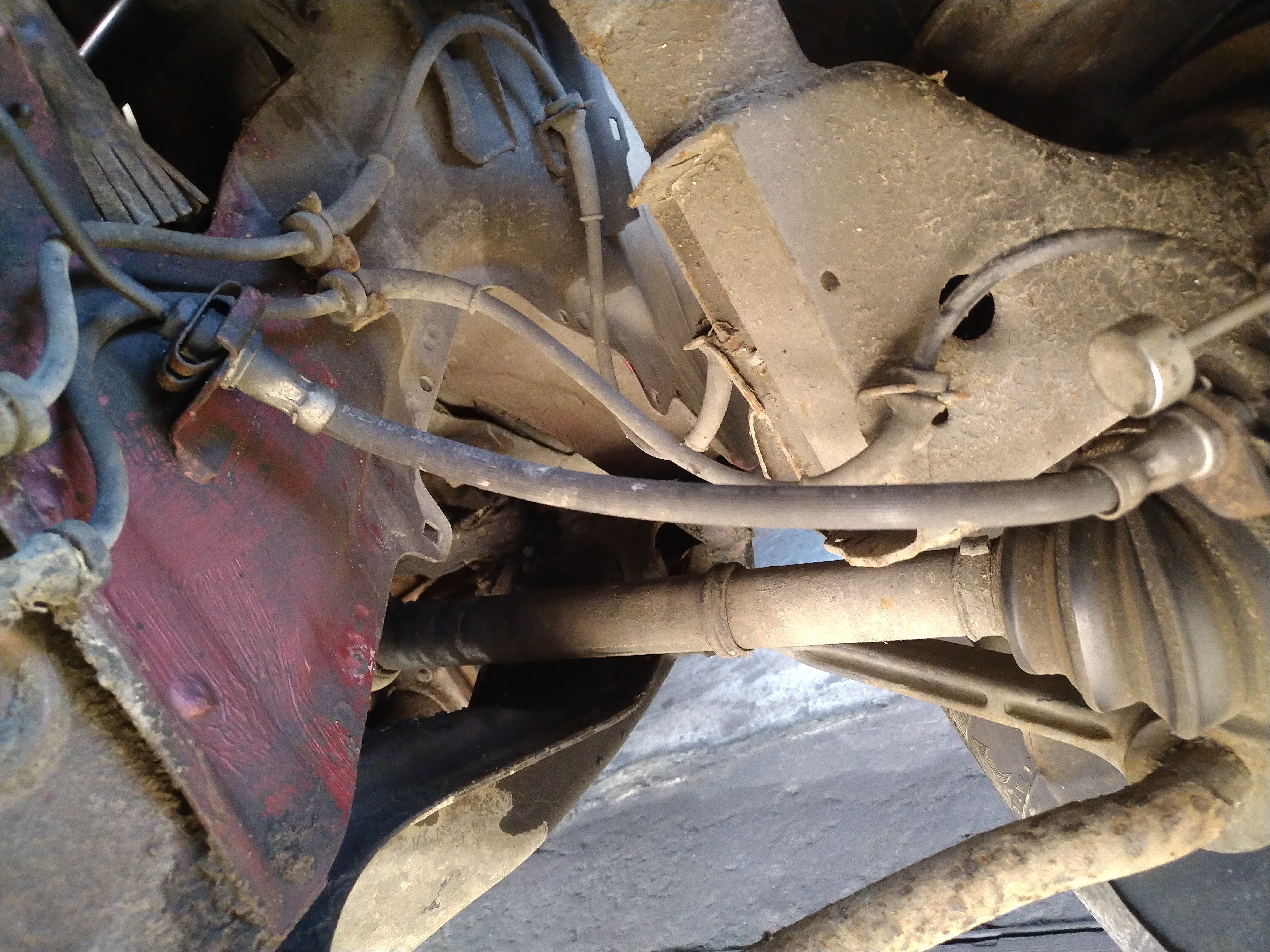

Bei den ganzen Aktionen ist mir noch etwas nicht so lustiges aufgefallen.
Die Bremsschläuche vorne sind zu kurz. Gehen die Räder Richtung Volleinschlag, fängt die jeweilige Leitung an, unter Zug zu stehen. Das geht soweit, das sich diese sogar dehnt :shock: .
Hatte bereits nach Ersatz geschaut- es gibt anscheinend 2x Längen. Ich habe noch die UFO Bremsanlage verbaut.
Für den 3B kommt als Teilenummer ein Bremsschlauch mit 250mm Länge raus, bin aber der Meinung das diese bereits verbaut sind. Wollte ich eigentlich auch noch nachmessen, aber das ganze habe ich natürlich wieder vergessen :roll:

Mr-LZ3U hat geschrieben: 24.07.2022, 13:35 Aber dann fiel mir auf, das ich den Reiter falsch rum montiert, also Zentrierbohrung nach rechts, entsprechend war ich leicht frustiert :mrgreen: :roll
Würde mich schon interessieren warum der Reiter mit der Zentrierbohrung nach rechts montiert werden muss, meiner ist seit 2 Jahren andersrum drin und es gibt keine Probleme. Hat vielleicht jemand ne Erklärung dazu ?
Mr-LZ3U hat geschrieben: 24.07.2022, 13:35 Gibt es eigentlich Ersatz für die Zebrastrips ? Ich gehe davon aus das diese einfach durch die Jahre geschrumpft sind und je nach Temperatur keinen guten Kontakt mehr haben.
Ich vermute da wirst nur was aus einem Schlachter finden. Falls du da aber eine weitere Quelle ausfindig machst, dann lass es mich wissen, meine Digits schwächeln auch...
Mr-LZ3U hat geschrieben: 24.07.2022, 13:35 Die Bremsschläuche vorne sind zu kurz. Gehen die Räder Richtung Volleinschlag, fängt die jeweilige Leitung an, unter Zug zu stehen. Das geht soweit, das sich diese sogar dehnt :shock: .
Wundert mich, dass da bei der HU nicht gemeckert wurde.
Zur UFO kann ich dir leider nicht weiterhelfen, so was nobles hab ich nicht verbaut :mrgreen: Aber wenn du einen Komplettsatz als Ersatzteillager möchtest, da hab ich jemand an der Hand wo es loswerden will.
Hallo Erik,
fehlt bei Dir evtl. das Stück Bremsleitung dass direkt am Bremssattel verbaut ist ?
Hast Du ein Foto ?
Gruß Thomas

Nein, das Stück Bremsleitung am Sattel ist vorhanden.
Ich denke die Bremsleitung wurden beim Restaurationsversuch des Vorbesitzers getauscht, die Leitungen hinten sehen ebenfalls neuwertig aus (haben auch die richtige Länge :D
Sorry für das schlechte Bild und den dreckigen Unterboden, das wird noch gemacht ;)

smuef1970
Beiträge: 296
Audi 100 avant 4B 7 Sitzer
Re: Vorstellung Audi 220V Quattro Avant
Beitrag von smuef1970 »
ok, das sieht nach 310x25 mit einem Bremskolben aus. Der Bremsschlauch hat Original 250mm. Normal ist in der Mitte vom Bremsschlauch dieser
Abstandshalter aus Gummi drauf, den sehe ich jetzt bei Dir nicht.
Aber das Bremsrohr zwischen Sattel und Bremsschlauch hat links und rechts unterschiedliche Längen.
Hast Du das Problem auf beiden Seiten ?
Gruß Thomas

Ich meine, das Problem ist auf beiden Seiten.
Der Gummipuk fehlt ja. Bei den neuen von ATE die ich bestellen wollte, scheinen auch keine dabei zu sein. Müsste nochmal suchen gehen, eventuell habe ich noch welche liegen.
meine sind von Bosch und da ist der Gummipuk drauf. Bekomme den auch nicht runter. Mit Gewalt hab ichs nicht probiert :wink:
Kannst Du mal ein Bild von dem Problem machen ?
So siehts für mich eigentlich ok aus.
Gruß Thomas

Beitrag von Mr-LZ3U »
Habe nun nachmessen können und habe mal ein Bild gemacht, siehe Anhang.
Es ist ein ATE Schlauch mit 250mm länge, also genau das gleiche, was ich als Ersatz bestellt hätte.
Was mich wundert, ich bekomme den Schlauch nicht mehr auf vollen Zug, keine Ahnung wie ich das vorher geschafft habe :|
Trotzdem hätte der Schlauch 2-3cm länger sein können.
Kai aus dem Keller
Beiträge: 1073
Fuhrpark: 200 20V rot
A6 C4 2,6 fronti LPG
Wohnort: Hamburg (Süd)
Das mit dem Bremsschlauch ist schon ganz okay so wie auf dem letzten Bild. Ist ja auch der "worst case", also ganz eingeschlagen und ganz ausgefedert.
Getriebelager haben immer ein bisschen Luft zum Teller, allerdings würde ich sie trotzdem erneuern und gleich bessere verbauen. Gibt die Gummilager in anderen Bauformen, die sind deutich besser (schau mal bei Olli W im Shop, da sind auch Bilder dazu: audi100-online.de)
Bzgl. des Motors: Läuft der denn überhaupt ansatzweise sauber im Leerlauf oder ist es allgemein eher ein "Rumgepolter" und kein gleichmäßiger lauf?

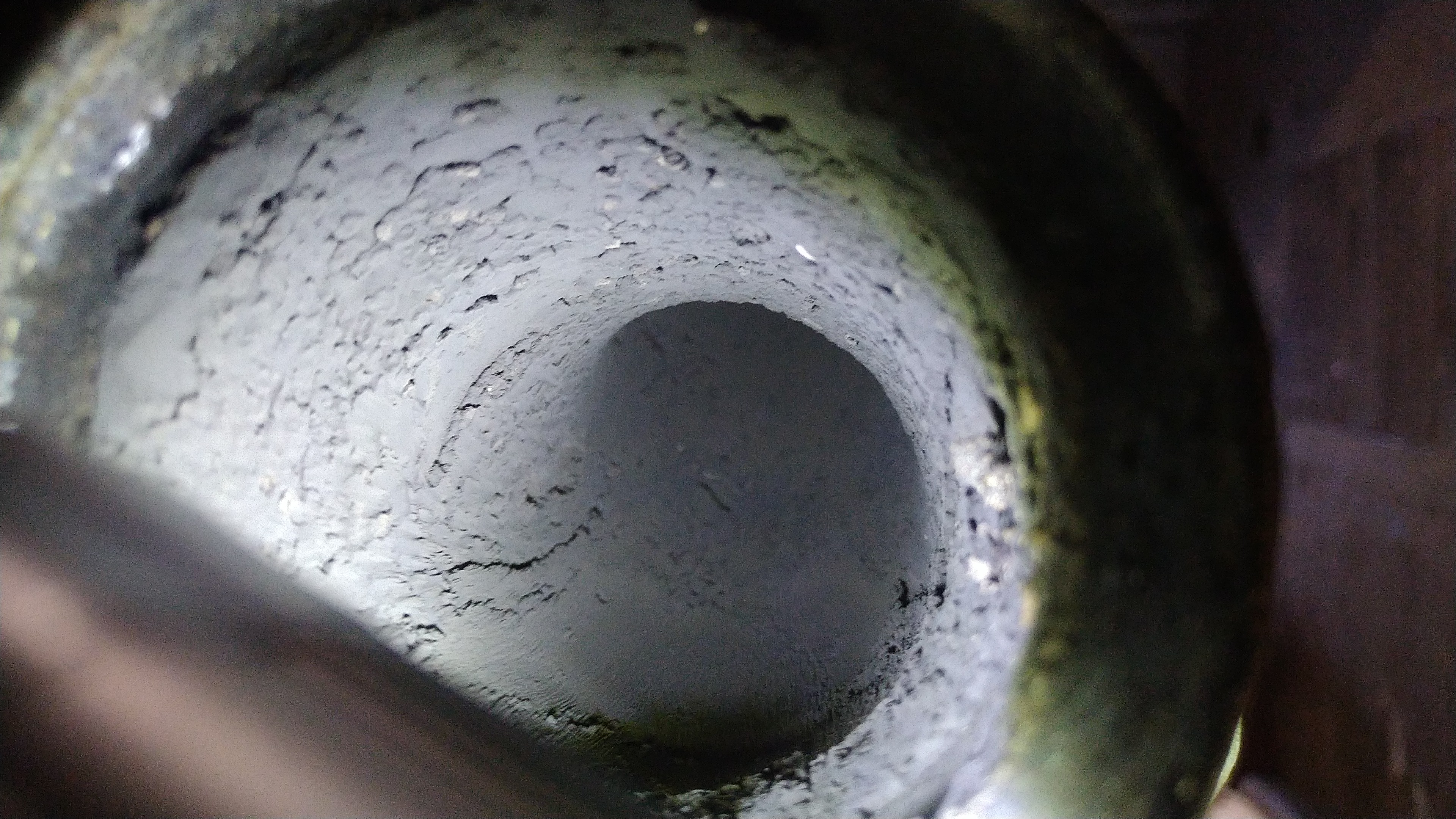

Dafür habe ich wie versprochen die AGA und Kardanwelle demontiert.
Leider habe ich dann das vorgefunden:
Sieht aus wie ein Diesel :D
War mir bei den Zündkerzen auch schon aufgefallen. diese waren auch sehr Rußig.
Ich zerbreche mir immer noch den Kopf darüber, wie soviel Ruß entstanden sein kann.
Die Kardanwelle ging glücklicherweise gut raus. Leider habe ich den Fehler gemacht und nicht die Position Kardan/Gleichlaufgelenk/Flansch Getriebe/Diff makiert :oops:
Ist das ein großes Problem ? im RLF steht ja, das die Welle zwingend wieder gleich zu den Getriebe/diff Flansch eingebaut werden muss.

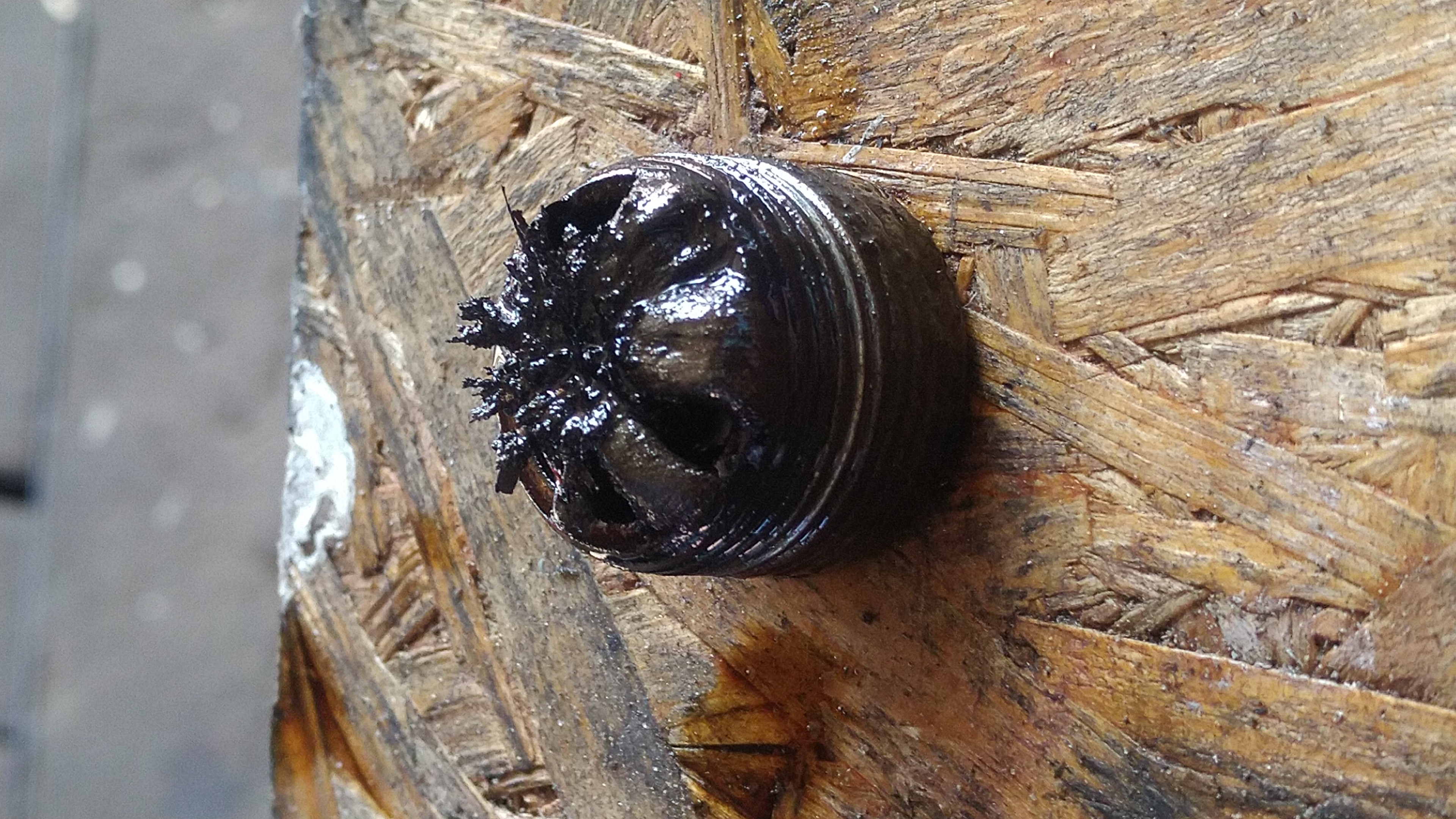

Ansonsten habe ich noch das Getriebe und Diff Öl gewechselt. Im Diff war etwas wenig Öl, aber ansonsten sah es für das Alter gut aus.
Leider sah das ganze beim Torsen/Getriebe anders aus. Das Öl war stark mit Metallpartikeln belastet und die Magnetablasschraube von Torsen war ein Kunstwerk :D
Ich vermute das Getriebe wird demnächst fällig sein. Bin auch der meinung der Synchronring 3 Gang ist mehr der beste, aber ich weiß auch, das die Getriebe generell relativ hakelig sind.
Habe dann auch die Gelegenheit genutzt, die Getriebelager zu tauschen. Diese waren bereits stark eingerissen und das Getriebe hat augenscheinlich am Auspuffhalter bereits des öfteren gegen den Getriebetunnel geschlagen :shock: nochmals danke für den Tipp diese zu tauschen :)
Apropos Auspuffhalter. Laut Explosionszeichnung gehört an den Halter bei den Kats eine Feder und eine Hülse ran, so kenne ich das auch von meinen B3. Bei dem 200er fehlte dies aber komplett und jemand hat die Kats direkt an die Halter geschraubt.
Ich hätte jetzt mir wieder diese Federn und Hülsen besorgt, allerdings ist der Lagerarm selbst ja auch bereits in Gummi gelagert- nach dem Motto, doppelt hält besser ?

smuef1970
Beiträge: 296
Hallo Erik,
oh beim Torsen hab ich noch nie Metallabrieb an der Schraube gesehen ... das ist spannend. Ich vermute der wurde ziemlich geplagt.
Ich empfehle Dir schonmal nach nem Getriebe ausschau zu halten.
Der 3. Gang war bei mir auch im Eimer. Das scheint "normal" zu sein.
Gruß Thomas

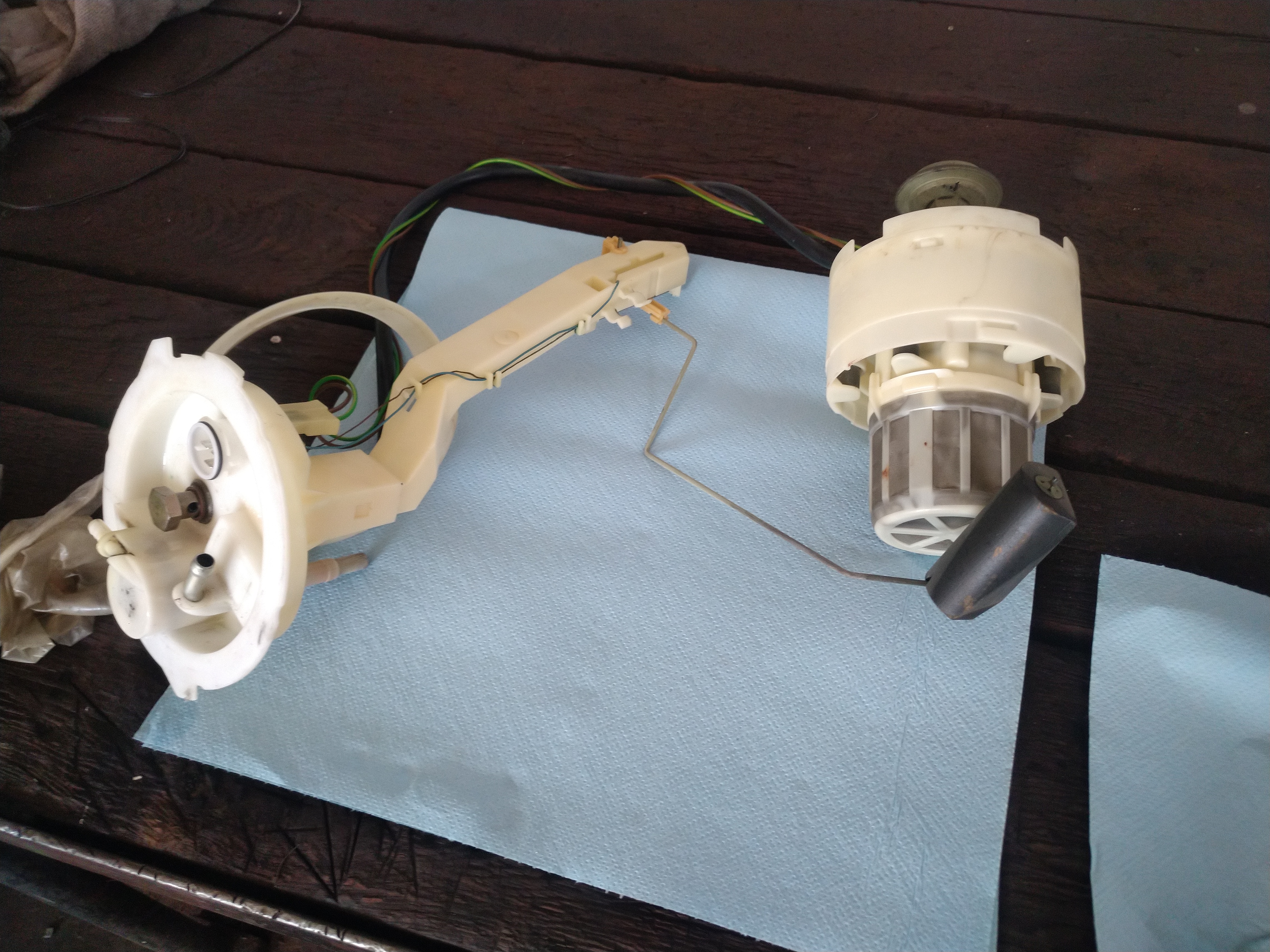

Der alte Sprit ist draußen und die Pumpe auch, die alte Plörre schmeckt echt mal garnicht :lol: :kotz:
Es ist eine Bosch 040er Pumpe verbaut :D
Also bleibt meine Aussage. Bin mitterweile von dem Plan die 040er gegen die Pierburg auszutauschen überzeugt.
Audi Traditon bietet eine Nachfertigung des Pumpenbehälters an, die optisch als auch Teilenummernseitig für die Pierburg ist.
Die Bosch Version ist zwar auch noch lieferbar,aber anscheinend nur NOS.
Mein Teilehändler hat eine Pierburg (7.21651.70.0) im Programm, die fast als 1-1 austausch zur 040er zu sein scheint, diese hat einen eigenen Kunststoffadapterring der wohl in den Bosch Pumpenbehälter passt, der bei dem Pumpenbehälter für die Pierburg schon integriert ist.
die Kraftstoffleitung selbst scheint gleich zu bleiben, laut ET Liste wird aber der Druckdämpfer gegen eine simple Hutmutter getauscht.
