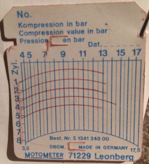

DIe Motorkompression wurde vor einiger Zeit gemessen, siehe Anhang: hier hat der Zylinder 5 mit 13 bar am wenigstens, und Zylinder 4 ist mit 14.5 bar der stärkste. Das sollte daher passen.

Kompressionswerte Audi 100 Avant quattro Sport - NF2 (136PS) mit Kat

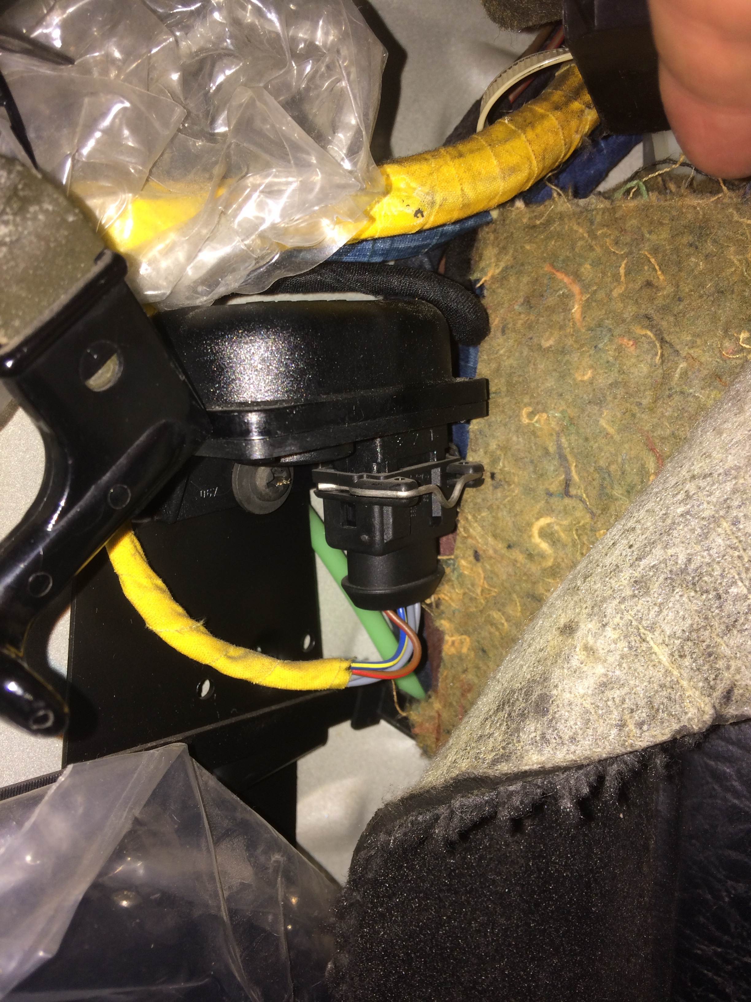

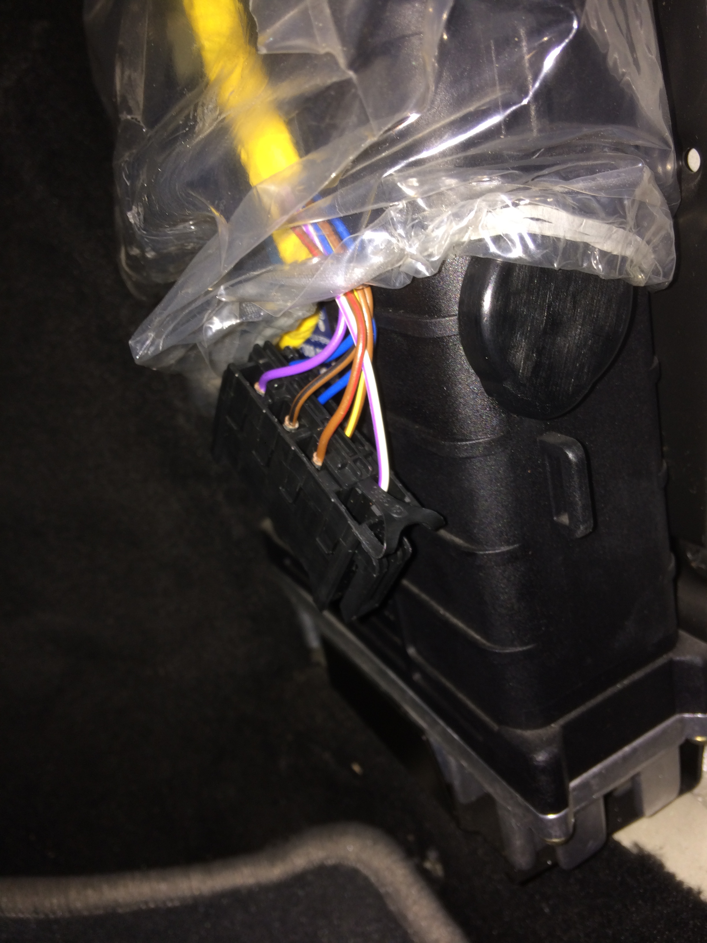

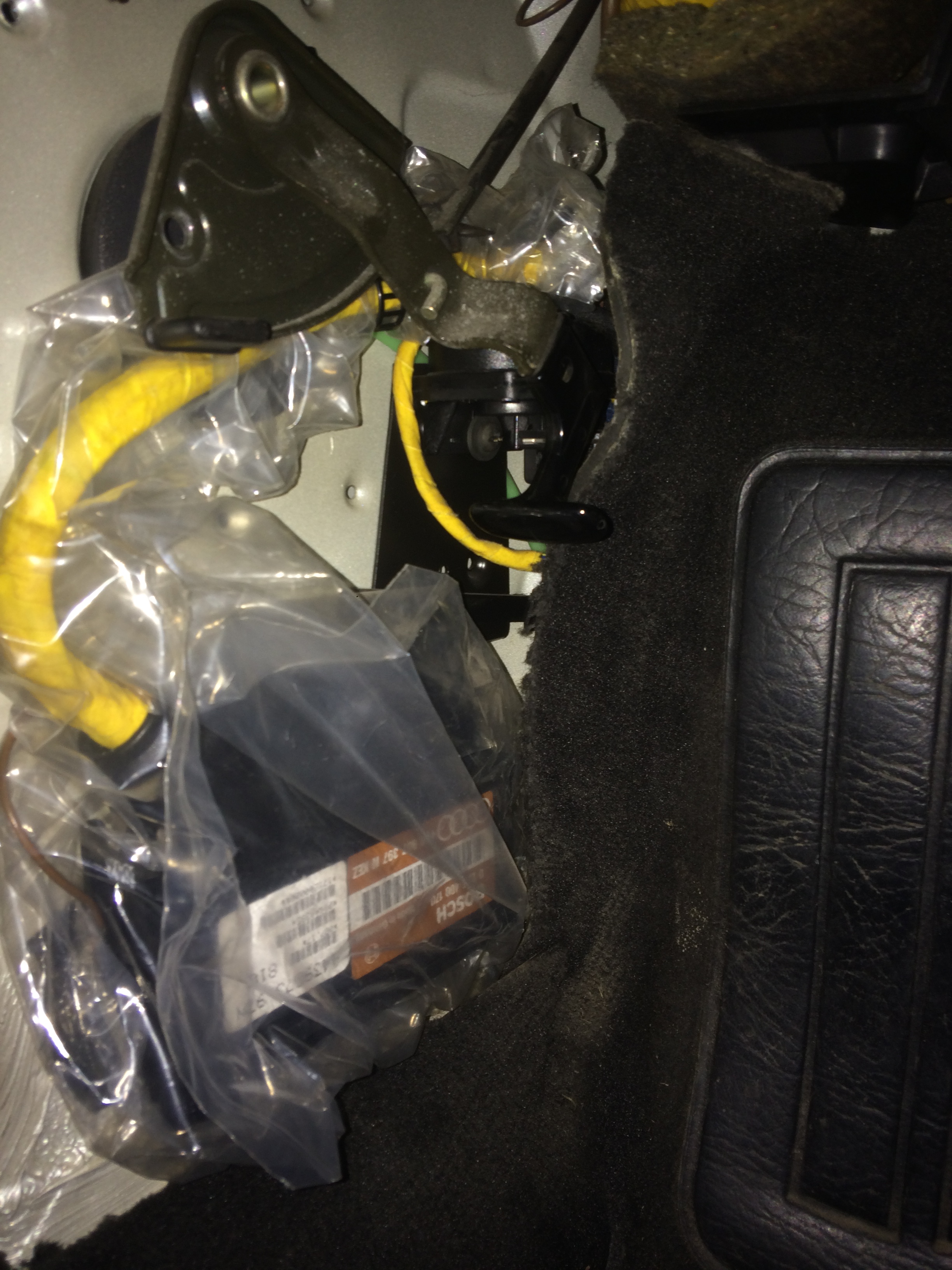

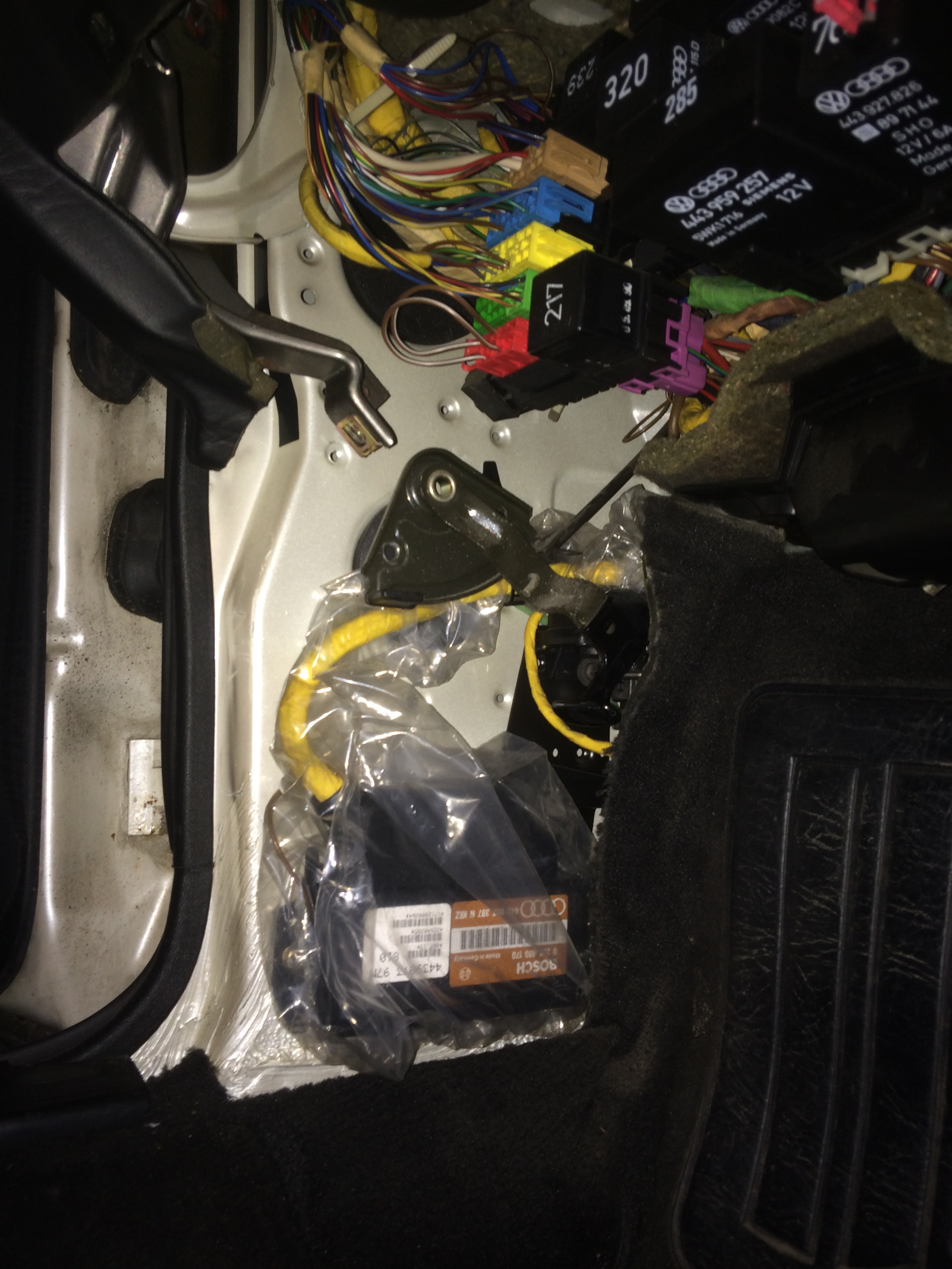

Ich weiß nicht ob ich schon mal gefragt habe: hast Du Dir mal die beiden Steuergeräte angeguckt die links und rechts an der A-Säule sitzen? Insbesondere die Steckverbindungen sollte frei von Oxidspuren sein. Sind die korrodiert dann gilt es auch die Ursache zu finden der meist durch Wassereintritt verursacht wird!
Wenn Du den Doppeltemperaturgeber prüfst musst Du den Widerstand immer in Relation zur Wassertemperatur sehen. Es gibt für diese Prüfung eine Prüfkurve. Nur so lässt sich feststellen, ob der Geber überhaupt den richtigen Wert anzeigt.

Ro80-Fahrer hat geschrieben:Ich weiß nicht ob ich schon mal gefragt habe: hast Du Dir mal die beiden Steuergeräte angeguckt die links und rechts an der A-Säule sitzen? Insbesondere die Steckverbindungen sollte frei von Oxidspuren sein. Sind die korrodiert dann gilt es auch die Ursache zu finden der meist durch Wassereintritt verursacht wird!
Hi Matthias, ja, hattest Du. Hier habe ich noch nicht geschaut :( wo finde ich die Steuergeräte? Sind die vom Fahrer- bzw Beifahrer-Fußraum aus zugänglich? Die Temperatur habe ich im kalten Zustand gemessen, also derzeit bei 20-25°C. Im SSP ist das von Dir besagte Diagramm abgebildet, daher waren die Werte für mich plausibel.

Sooo, jetzt habe ich letzte Woche auch die beiden Steuergeräte im Fahrer- und Beifahrer-Fußraum unter die Lupe genommen: Diese sind noch werksmäßig in Folie eingepackt und es ist auch nirgends etwas von Feuchtigkeit festzustellen. Daher habe ich die Folie auch so belassen und die Stecker nicht abgezogen. Denn die Plastikbeutel lassen sich nicht zerstörungsfrei enfernen - zumindest auf der Fahrerseite, da diese zum Kabelende hin geschrumpft sind.
Ist das der Höhengeber, der im Fahrerfußraum noch mit verbaut ist und ebenfalls mit gelber Ummantelung angeschlossen ist (siehe Bild Steuergerät Fahrerfußraum 03 - Kennfeldzündung)?
Um was für einen 8 poligen Stecker handelt es sich auf der Beifahrerseite, der neben dem KEIII-Jetronic Steuergerät ungenutzt im Beutel mit hängt (siehe Bild Steuergerät Beifahrerfußraum 03 - KE-III-Jetronic?
Aktuell läuft der Motor sauber, startet sowohl kalt als warm sehr passabel. Manchmal kalt besser, teilweie warm besser.

Die Plastiktüten bekommt man doch ohne Probleme weg vom Steuergerät. Sind nur drum gelegt. Muss ja auch nicht vom Kabelbaum weg. Wenn da auch keine Feuchtigkeit zu sehen ist, so heißt das aber nicht unbedingt, dass die Kontakte nicht doch oxidiert sind.
Das kleine Kästchen auf den Fotos ist der Höhengeber, richtig!
Wenn Du ohnehin schon die Ansaughutze weg machst kannst auch gleich den Luftfilterkasten losmachen, zum Motor hin verschieben und den Stecker vom Stauscheibenpoti angucken auf oxidierte Pins. Und sofern Du die Möglichkeit hast eine Rauschprüfung des Potis machen oder zumindest mal eine Widerstandsmessund und die Stauscheibe langsam und kontinuierlich nach oben auslenken. Der Widerstand muss konstant ab- oder zunehmen und darf nicht hin und her springen. Springt der trotz gleichmäßig ausgelenkter Stauscheibe hin und her mit den Widerstandswerten, dann ist dieses höchstwahrscheinlich defekt. Bei meinem war es selbst nach 230tkm noch i.O.

Hallo Matthias,
die auf der rechten Seite schon - das ist ja nur ein Überzieherkondom, da hast Du Recht. Nur auf der Fahrerseite hab ich es versucht, die umwickelte Plastiktüte aufzuwickeln, um das Steuergerät samt Kabelbaum rauszuziehen und da hat die Tüte am oberen Ende geschrumpft und verjüngt ausgeschaut. Oder hatte ich da einen Knick in der Optik...? :shock:
Dass dei Kontakte trozdem oxidiert sein können, da hast Du natürlich Recht. Ich hatte diesen Gedankenpfurz auch, als ich im Fußraum lag. Hab mich aber dann dafür entschieden, dass hier bestimmt alles in bester Ordnung ist :)
Am letzten Wochenende ist ein früherer Typ44 Fahrer meinen Avant gefahren und er meinte, dass der Motor im Leben keine 136 PS hat. Er tippt eher auf 80 PS und das Drehmoment bei 4000 rpm ist auch nicht so spüren. Ich hoffe, dass ich asap zu ihm in die Werkstatt komme und die Steuerzeiten kontrollieren kann.
Deinen Tipp mit dem Stauscheibenpoti werde ich auf jeden Fall berücksichtigen. Das Ausmessen des Potis mit einem Oszi bekomme ich auch noch hin. Mal schauen, ob ich das dann mit auf die Arbeit nehme.
Nachdem ich nun doch schon weitere Kilometer gefahren bin, gehe ich mal von Kontaktproblemen aus. Die treten bei der Elektrik ja öfter auf, wenn sie nicht benutzt wird. Wenn dann wieder Strom fließt, werden Kontakte gereinigt und oxidierte Kontakte werden wieder niederohmiger und besser.
