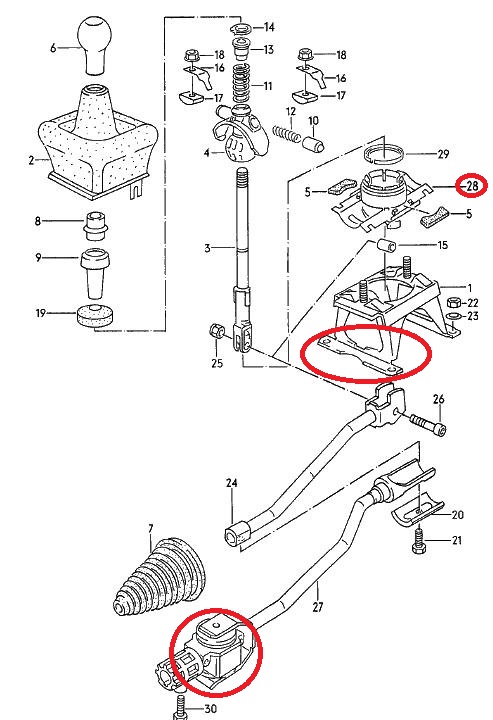

...abgesehen vom Wummern u. der Geometrie:
ist außer dem Gewackel auch Spiel im Schalthebel,
sind die klassisch-neuralgischen Punkte (-> Bild) o.k.?

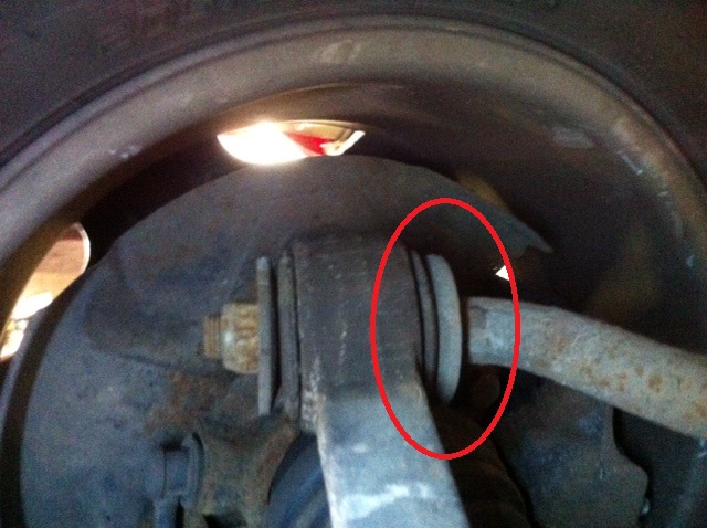

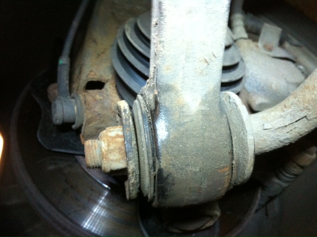

Hi , hab nach den Dämpfern geschaut, da klappert u wackelt nix. Hatte ihn dazu aufgebockt und versucht die Kolbenstange zu bewegen. Da ging nichts.
Am schaltgestänge konnte ich auch nix feststellen, ausser das da wo es ins Getriebe geht anscheint der simmerring leicht undicht ist, und bei nr 30 ganz leichts spiel in den gummis ist.
Hab mir dann nochmal sämtliche Verschraubungen ect beguckt.
Da wo der sta i am querlenker verschraubt ist, ist auf der Fahrerseite die Mutter weiter drauf als auf der Beifahrerseite.
Ich weiss jetzt nicht ob das ne rolle spielt.?
Hier mal Bilder davon .
Grüsse Samir

Kommt mir spanisch vor, die gewinde sollten eigentlich gleich lang sein...Da wo der sta i am querlenker verschraubt ist, ist auf der Fahrerseite die Mutter weiter drauf als auf der Beifahrerseite.

Ist es vielleicht möglich, daß der Stabi nicht gerade eingesetzt ist, wenn man zuerst die Befestigungen vorne am Hilfsrahmen festzieht ?
Die Gewinde am Querlenker jedenfalls gleich lang.

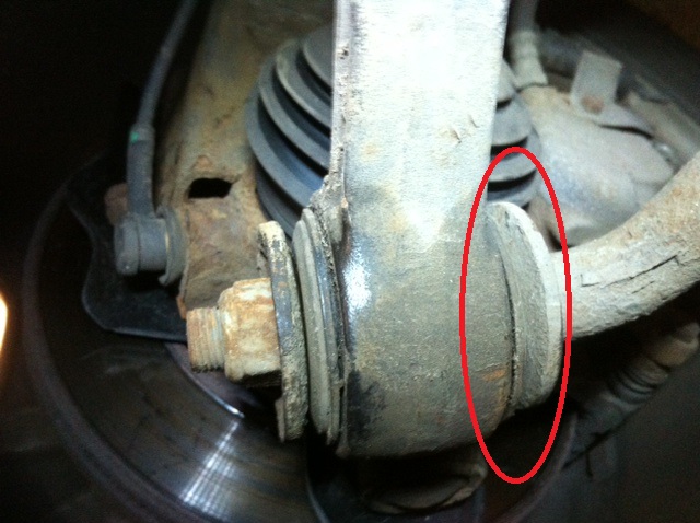

Sofern die Vermessungsanlage von deinem Vertrauten wirlich okay sein sollte, hast du m.E. ein evtl. Rahmenschadenproblem. Denn sonst sind die einseitig verschobenen Verschraubungen in den Domlagern für mich jedenfalls irgendwie nicht erklärbar. Soviel kann man den Hilfsrahmen doch gar nicht verschieben, dass dies ausgeglichen wird.
Ansonsten: den Hilfsrahmen und die Getriebelager gut lösen, die Motorlager ebenfalls, und auf der Bühne im Leerlauf einpegeln lassen. Ich hab noch nie den Hilfsrahmen mechanisch ausgerichtet. Gibt es dafür überhaubt irgendwelche Messwerte bzw. anhand solchen genau ausrichten... ?
Ausserdem - was ist das...

Meinst du das stabilager , sieht irgendwie dicker aus als die andere Seite . Oder was meinst du?

Ich denke, Michael meint, daß es nicht danach aussieht,Oder was meinst du?
als wäre die eingekreiste Unterlegscheibe richtig herum montiert:
sie müsste -genau wie auf der Mutternseite- mit der konvexen Seite zum Gummi zeigen.

Uups
ähm ja jetzt wo du das so sagst...
Vlt sind deshalb die Gewindelängen unterschiedlich, auf der anderen seite sieht es ja irgendwie richtig aus.
Laut Selbstdoku ist die als begrenzer falls das lager ausgeschlagen ist da.
Solltd doch nicht solche Auswirkungen haben oder? Wird morgen richtig rum gesetzt.
Grüsse und danke für den Hinweis
Samir

Die Scheiben sind doch richtig montiert, auf beiden Seiten sind beide Scheiben wie es gehört und sie stehen so zueinander: ><

Auf dem ersten Bild sieht es etwas komisch aus. Man könnte meinen das diese Falschrum ist. Das zweite Bild ist die beifahrerseite . Hab das Handy Falschrum gehalten, das Bild wird richtig wenn man darauf clickt.

Man kann auf beiden Bildern die Unterseite der Scheibe und die Auflagefläche der Lager sehen, wenn die Scheibe falsch montiert wäre, würde die wie ein "Hütchen" über dem Lager sitzen
Auf Bild 2, wo das Gewinde auch kürzer raussteht, schaut es so aus, als wenn die Lager nicht Plan am QL sitzen (Spalt zwischen QL und Auflagefläche Lager), auf Bild 1 sieht es richtig aus, Lager sitzen Plan auf QL.
