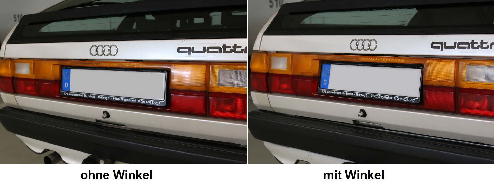

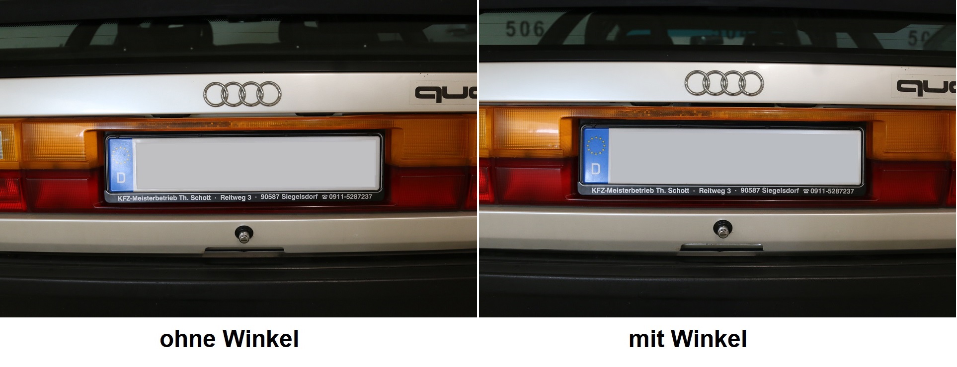

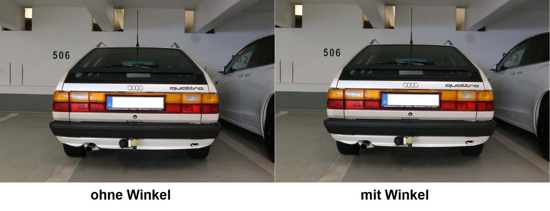

den Winkel habe habe ich jetzt bei mir eingebaut: ein 4 mm starker Aluwinkel mit einer Länge von 180 mm (Schenkel-Breite jeweils 28 mm bzw 35 mm), dazu zwei 5 mm Löcher im Abstand von 100 mm zueinander - fertig. Es hätte sicherlich auch ein dünnerer Winkel ausgreicht, jedoch war dieser gerade greifbar. Die Schenkel sind dann auf das obige Maß gekürzt. Eine Alternative wäre auch ein 180 x 65 mm Metallblech, das mit den obigen Schenkelbreiten gekantet wird. Die rundere Kante durch das Abkanten wäre kein Problem.
Ich hab mich dann dazu entschieden, das Blech komplett schwarz zu lackieren. Ursprünglich wollte ich noch einen Streifen in Wagenfarbe auf dem vorderen Schenkel anbringen, da man diesen durch das Rückleuchtenband sieht. Allerdings habe ich mich dagegen entschieden, da ich nur einen Tupflack in Perlmutt-Weiß hier habe und das schwarz neben den Kennzeichenleuchten garnicht so stark auffällt. Wenn ich das Heckblech erneuere und den Kamei-Spoiler-Satz montiere, wird der Winkel dann allerdings sehr wahrscheinlich richtig in Wagenfarbe lackiert.
Anbei noch Photos...
Heckansicht Fahrzeug
Rückleuchtenban - frontal
Rückleuchtenband - schräg
Anfangs hatte ich mir noch überlegt, die beiden Schenkel nicht gleich lang zu machen. Nachdem alledings die beiden (bereits getauschten) Kennzeichenleuchten des Audi 200 - Danke an Euch für den Hinweis! - fast direkt an dem Rückleuchtenband anstehen, war mir das zu knapp und dann auch zu filigran. Noch dazu, da die beiden Montagelöcher links und rechts außen vom Rückleuchtenband verdeckt sind und wenn man unter das Kennzeichen greift, dann doch eher in der Mitte.
