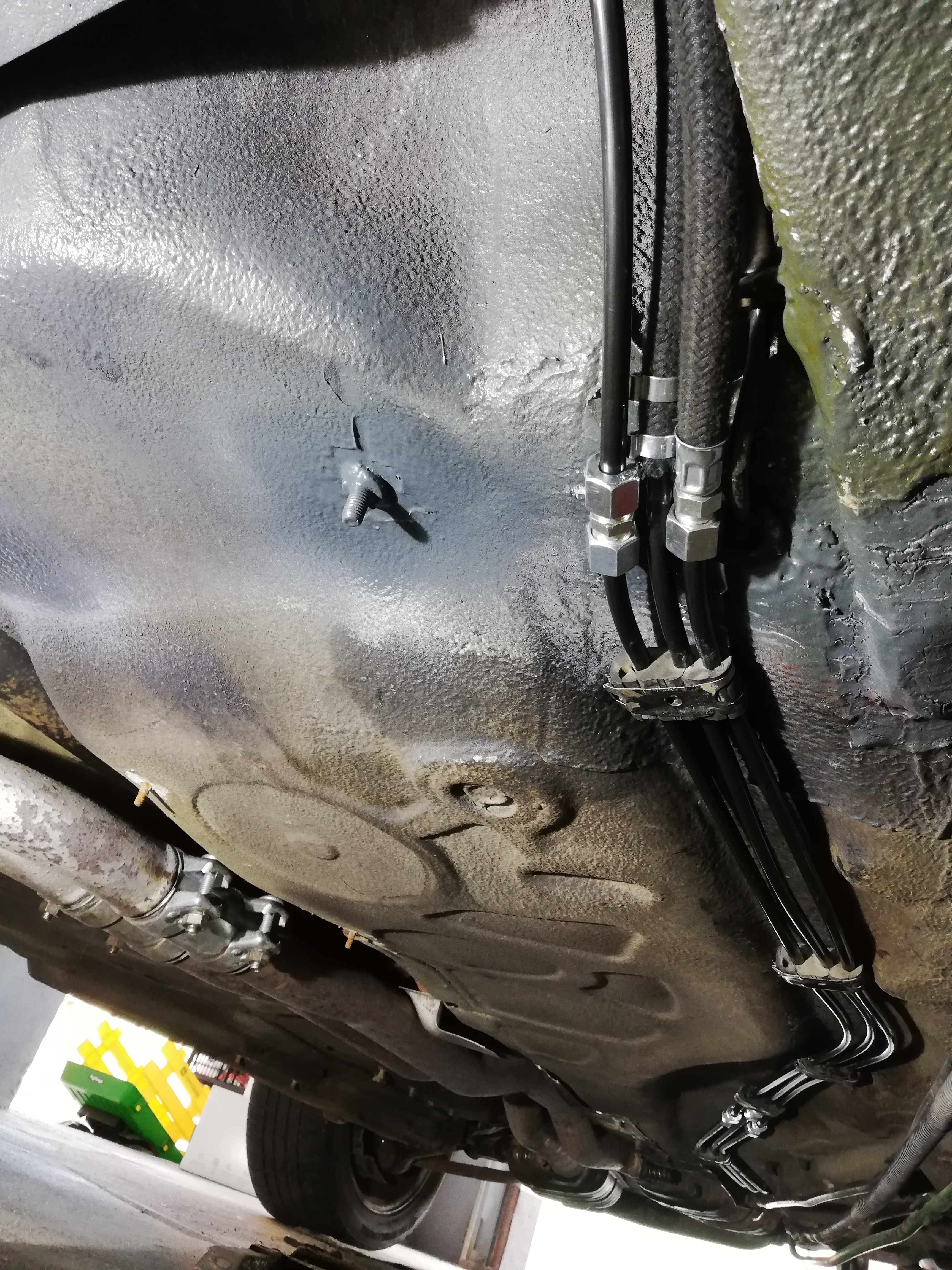

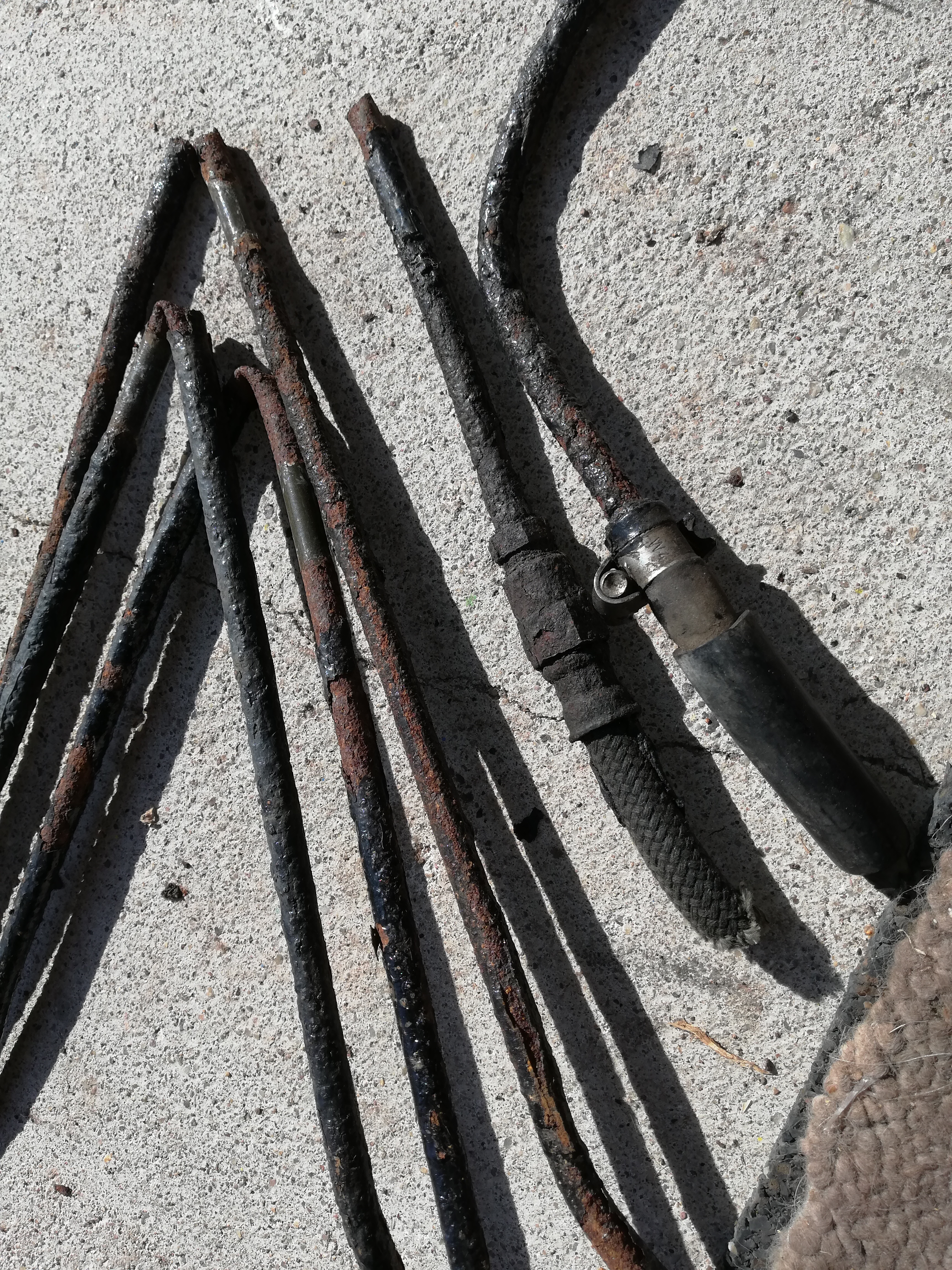

Ich habe die ganze Hinterachse neu gemacht und dabei Tank und Benzinleitungen auch mit neu gemacht.
Er startet jetzt richtig gut.
MfGG.

Beiträge: 1255
Re: Kaltstartproblem Tankfülle
Hallo Literschwein,
das hab ich bei mir auch noch vor mir: bis auf die Leitungen habe ich schon alles da - neue Pumpe, Kraftstoffspeicher, Einspritzventile. Ich weiß nur noch nicht, was ich für Leitungen nun nehme - die herkömmlichen oder DASH-Leitungen... Außerdem brauche ich auch neue Kraftstoffleitungen vom Mengenteiler zu den Einspritzventilen.
