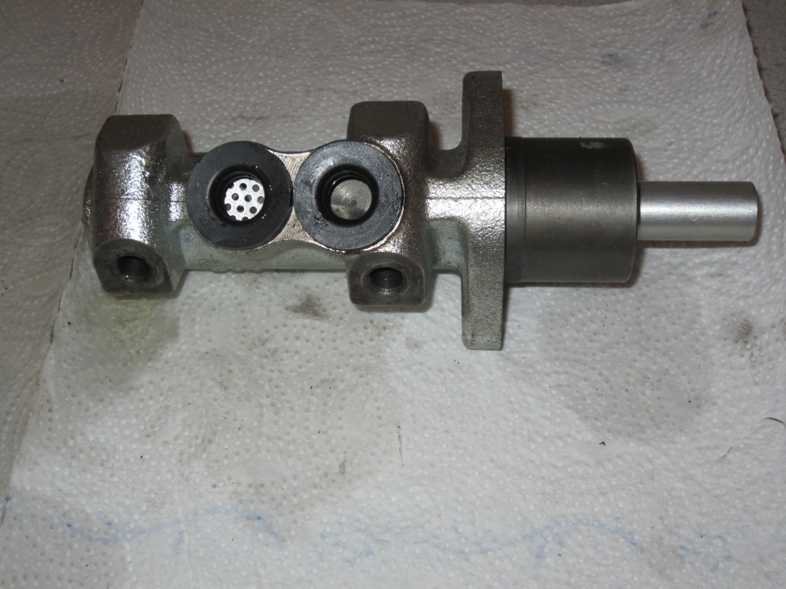

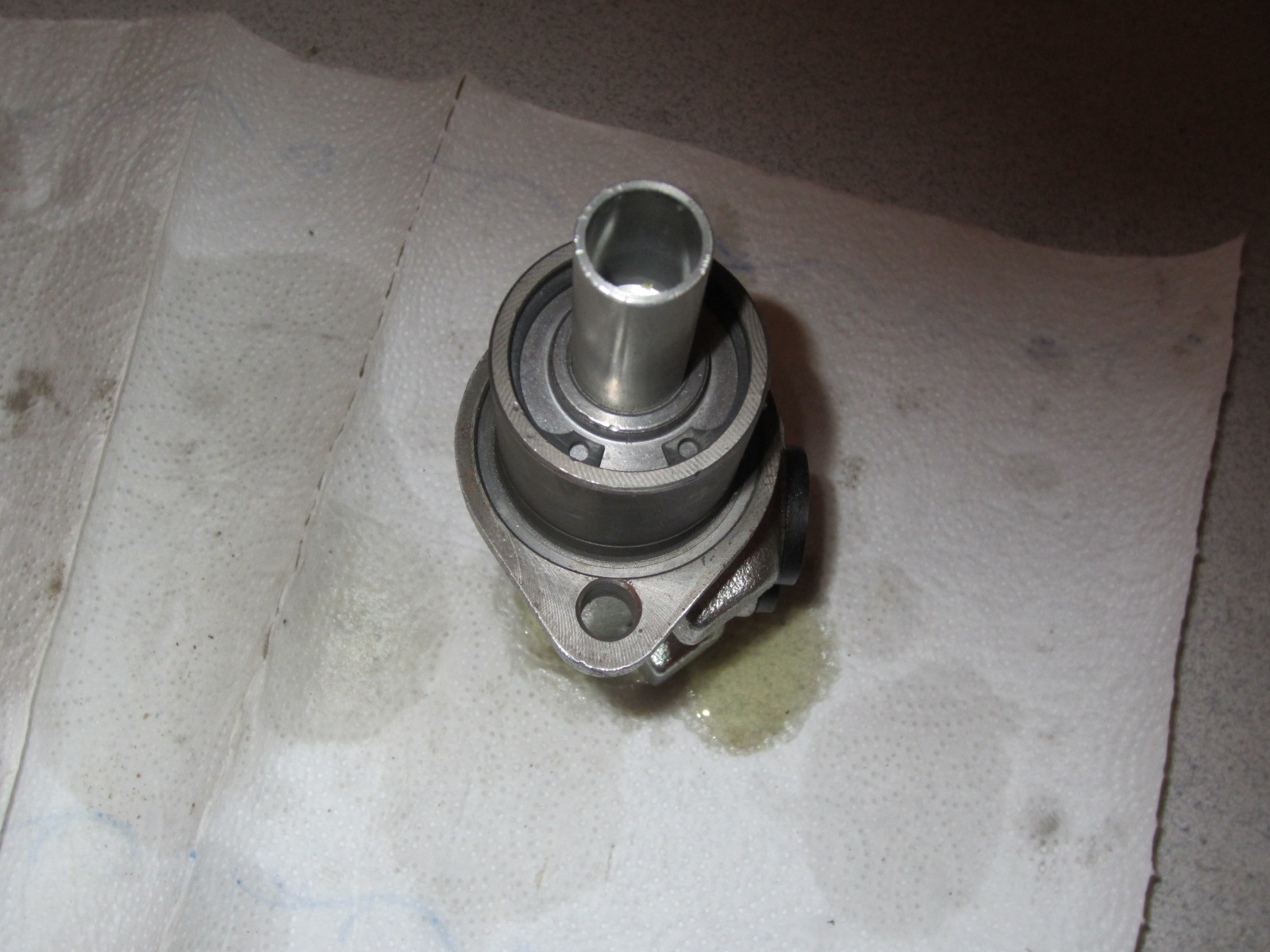

Anbei mal zwei Bilder von dem vor zwei Jahren als neu gekauften HBZ. Dieser ist aus Stahl und hat komischerweise vorne einen Sprengring, den man sogar mit einer Sprengringzange rausnehmen könnte. Ist das eventuell ein überholter?? Die neueren sind doch wohl aus Alu und der Sprengring hat keine Löcher.

im Moment funktioniert alles so wie es soll. Es lag also eindeutig am HBZ. Werde aber trotzdem einen neuen bestellen und einbauen; diesmal aber einen von ATE.
