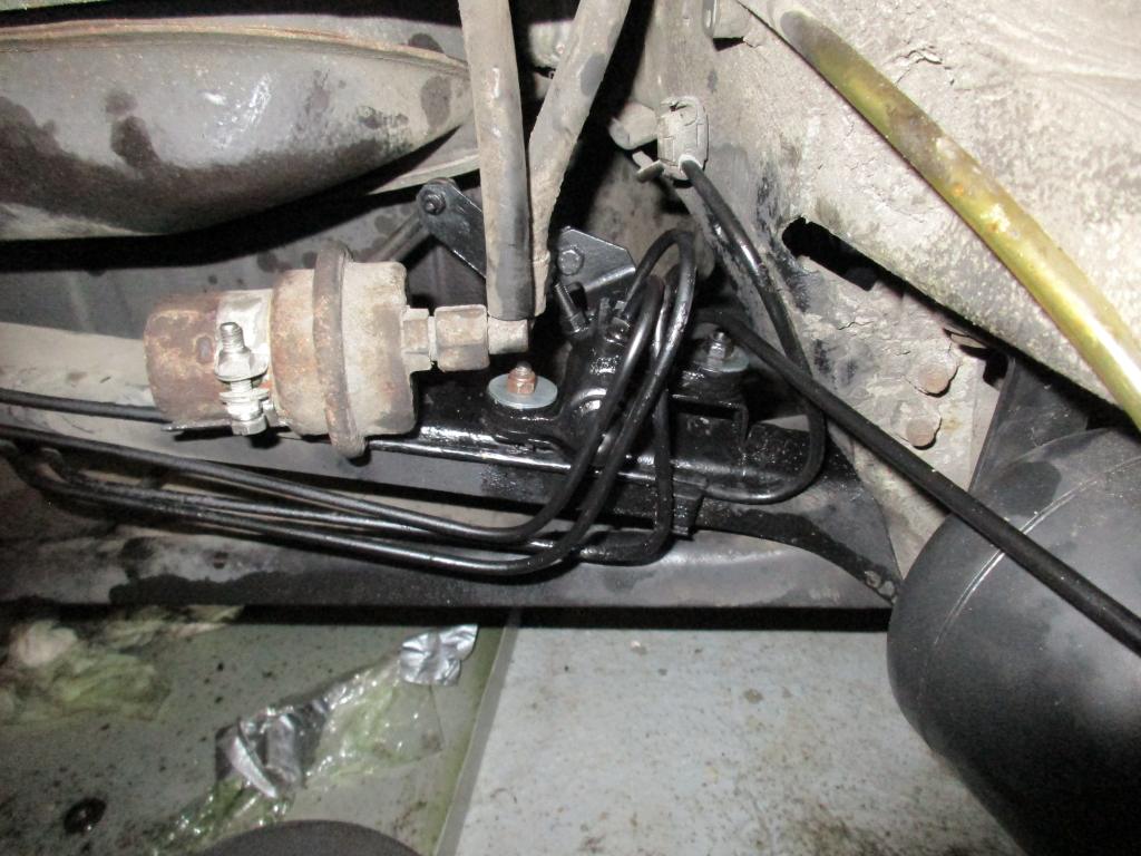

Anbei mal ein Foto wie bei mir jetzt das instandgesetzte Niveauregulierung-Ventil bei mir eingebaut ist.
Alles dicht und Funktion ist auch bestens
Somit ist die Eingangsfrage vorerst mit einem JA zu beantworten. Die entsprechende Adresse für eine Instandsetzung ist schon vorher mal geannt worden.
Ich kann den Service bestens empfehlen. Die Instandsetzung für das Ventil liegt weit unter 100 Euro wenn es natürlich noch zu retten ist.

Es geht um die Einstellkappe. Diese ist nicht unbedingt immer zu erneuern. Bei meinem Ventil musste diese nicht neu. Aktuell ist ein Ventil in der Instandsetzung bei dem aber genau diese Kappe neu gefertigt wird.
Kosten für die Nachfertigung liegen bei meinem Angebot unter 100,00 Euro und müssen dann immer genau auf das Ventil angepasst erfolgen.
Also grundsätzlich sollte man davon ausgehen, dass nur eine normale Instandsetzung von unter 100,00 Euro nötig ist. Wenn das Gewinde der Kappe zu verschlissen ist müste diese neu gefetigt werden. Dann liegt man ggf. so um die 170,00 bis 200,00 Euro.
Leider gibt es auch Fälle wo eben keine Instandsetzung mehr möglich ist. Somit wäre das Teil leider nur noch Kernschrott...

Wenn Tim das Ventil erfolgreich repariert hat, wie wurde dann beim Einbau die Grundeinstellung gemacht?
Ich hatte ihm auch 2 Stück zugesendet und er konnte aus beiden ein funktionstüchtiges machen, er meint
aber das man noch eine Grundeinstellung machen muss

Ach du warst das mit den zwei Ventile
Es gibt ein Dokument wie diese Instand zu setzen ist. Zum posten ist das leider nichts (Rechte?) und eine pauschale Aussage darüber kann ich nicht verfassen, bzw. ich will das Dokument nicht noch einmal schreiben...

Noch einmal ein update:
Die Einstellkappe ist jetzt auch in einer ausreichenden Menge nachgefertigt. Dadurch steigt die Wahrscheinlichkeit für eine erfolgreiche Instandsetzung ungemein.
Darüber hinaus noch, meiner Meinung nach, zu einem sehr attraktiven Preis.
Finaler Text erfolgt die nächsten Tage an meiner Diva, aber den Ausgangstest hat das Ventil schon bestanden.
